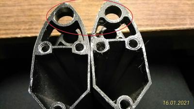

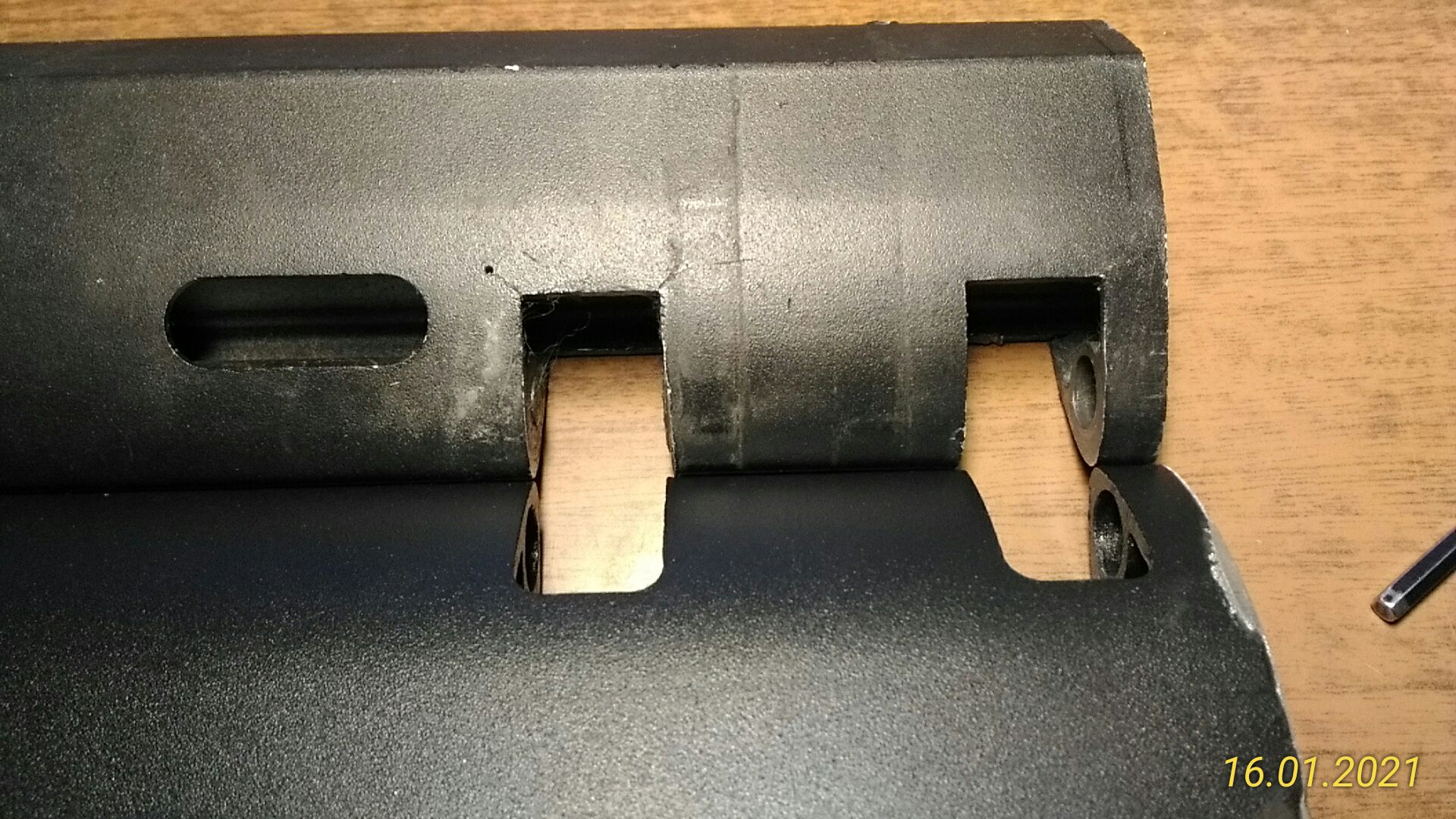

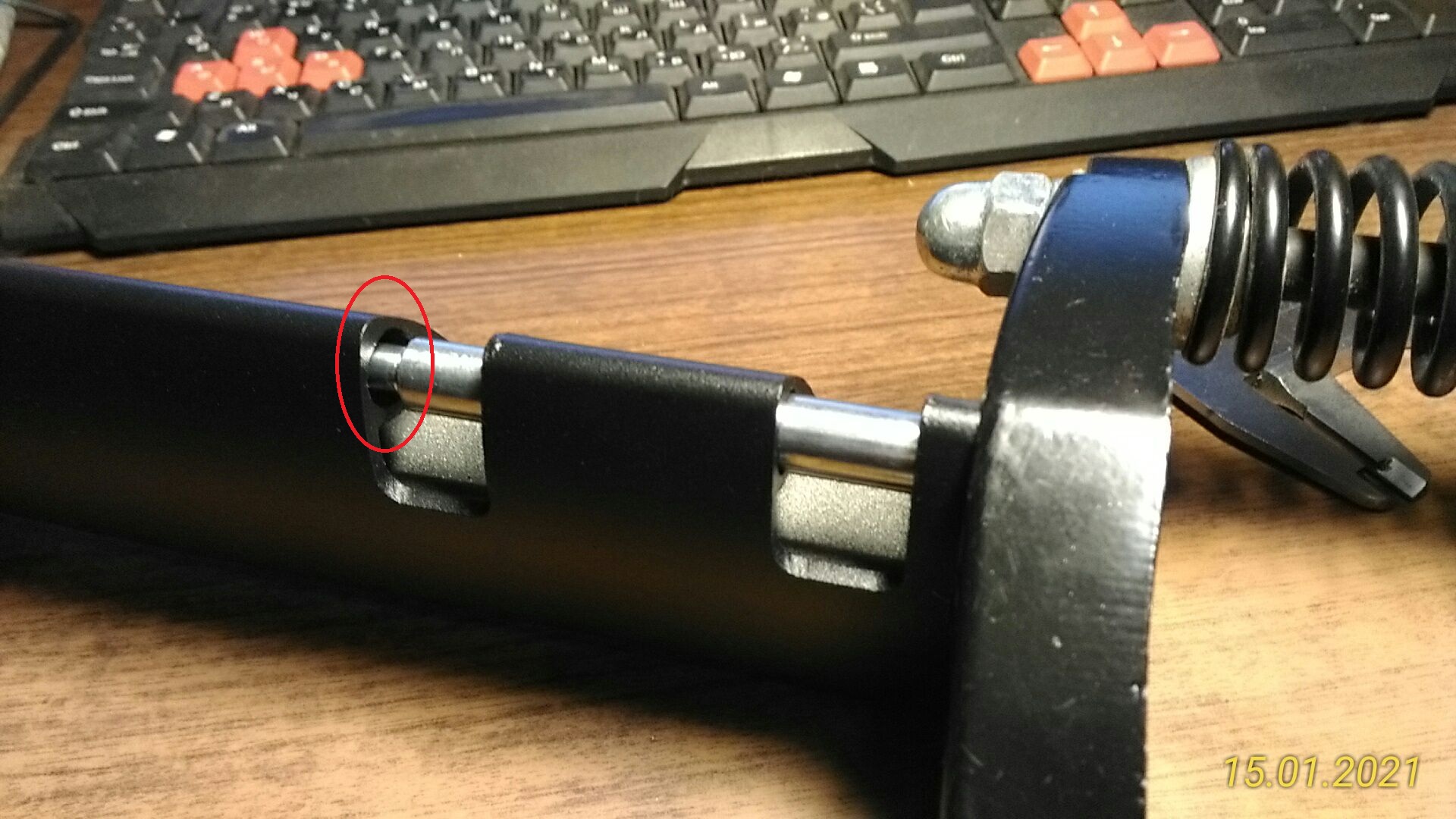

Долго ехала,  наконец приехала рулевая стойка. Но оказалось всё не так просто. А оказалось, что диаметр отверстий в ней под ось не 10.5, а 11.8! Значит ли это, что и ось последующих конструкций была тоже увеличена в диаметре,-не знаю. И чо теперь делать? К тому же в полусобранном виде старой короны и новой стойки, ось для этой конструкции оказалась почему то коротковатой, хотя сидела жестко, но только за счет верхнего хвостовика и крепления в короне вилки, игнорируя среднюю часть канала стойки. Может надо искать и ось со втулками из этой серии? Но тогда и втулки в гусь должны быть меньше внешним диаметром, чтобы вошли с него... Есть у кого мысли, опыт, совет или информация?

Цитата: Александр61 от 16 Янв. 2021 в 15:31диаметр отверстий в ней под ось не 10.5, а 11.8
Плохо. Там и так "мяса" мало- так ещё и дырку увеличили. Зачем?
По фото кажется,- и стенки у трубы тоньше?
Я бы втулки ставил. Под родную ось. С натягом небольшим. В дальнее, рассверленное отверстие- подлиннее,- что-бы выступала до утолщения оси   И что-то думать с усилением стойки.

Цитата: Иван Сусанин от 16 Янв. 2021 в 15:59По фото кажется,- и стенки у трубы тоньше?
Да, и стенки тоньше.

В новую стойку загнать втулки под старую ось. Нижнее отверстие стойки рассверлить под толстостенную втулку с отверстием (скока там?) как на старой стойке. Втулку делать длиннее,- что-бы выступала наружу, до встречи с утолщённой частью оси.

Цитата: Иван Сусанин от 16 Янв. 2021 в 17:12В новую стойку загнать втулки под старую ось.
Думал и думаю, даже алюминиевую трубку подобрал для запрессовки в нагретую стойку, с последующей рассверловкой или развертыванием, но предполагаю, что втулки начнут проворачиваться, сопротивляясь развертыванию.
Цитата: Иван Сусанин от 16 Янв. 2021 в 17:12Нижнее отверстие стойки рассверлить под толстостенную втулку с отверстием (скока там?) как на старой стойке. Втулку делать длиннее,- что-бы выступала наружу, до встречи с утолщённой частью оси.
Это я понял, но рассверливать тонкое, это значит еще более ухудшить прочность, поэтому тут теоретически я надумал удлиннение оси посредством дополнительных соединительных втулок, не очень надежно, но все таки,

Иван, а ты уверен, что и эта новая стойка с отверстиями 11.8 комплектуется с осью 10.5? Если так, то я и приму эту безысходность своими методами, а то у меня ощущение, что я стыкую нестыкуемое, не зная возможных вариантов.
Иван Сусанин
Цитата: Александр61 от 16 Янв. 2021 в 21:44Иван, а ты уверен, что и эта новая стойка с отверстиями 11.8 комплектуется с осью 10.5?
Нет, конечно.
Я уверен что впарили неродную стойку. Чем она там комплектуется,- одному Шиве известно.
Надо точить ось под новые вводные.

Цитата: Александр61 от 16 Янв. 2021 в 23:00какого диаметра ось под эту стойку.
Ну, штангель. Токарь..
