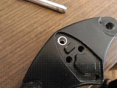

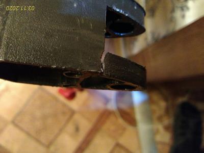

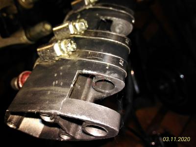

Допрыгался и я. Погнулась и сломался хвостовик рулевой оси и треснула внизу рулевая стойка. С осью,- ладно, заказал на али. А вот со стойкой че делать? В принципе место не слишком нагруженное, эта часть  наполовину уходит вглубь короны и лопнула из за погнутой оси. Может достаточно будет холодной сварки... Кто нибудь имел с ней дело?
Александр61
Хотя,-нет, бесполезно, выше тоже ухо лопнуло.
Иван Сусанин
Цитата: Александр61 от 03 Нояб. 2020 в 14:00Может достаточно будет холодной сварки...
Там и "горячая" не поможет,- силумин.
Новую искать. Но как по мне,- "шило на мыло"

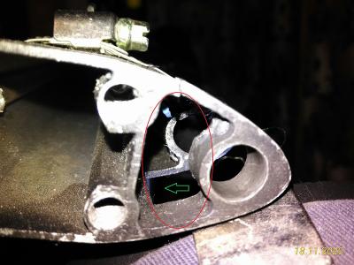

Александр61
Пока едет новая стойка, думаю,-чем усилить эти проушины для оси? Сначала была идея залить это пространство эпоксидкой со стеклотканью, но сделать это мешают прямоугольные вырезы для гуся. Может у кого есть какие идеи?
Иван Сусанин
[user]Александр61[/user], Набить обрезками стеклопластиковой арматуры и залить эпоксидкой. Где вырезы- вложить куски, ну например, резины губчатой.

Александр61
Цитата: Иван Сусанин от 18 Нояб. 2020 в 22:30Залить за раз, доверху.
Доверху нельзя,-не встанет на выступ в короне вилки.
Иван Сусанин
Цитата: Александр61 от 18 Нояб. 2020 в 23:41Доверху нельзя,-не встанет на выступ в короне вилки.
Ну значит вырезать по толщине выступа пластину (фанерка в полиэтиленовом пакетике) и вложить после заливки. Можно и корону смазанную прикрутить. А арматуру сразу "в размер" напилить.

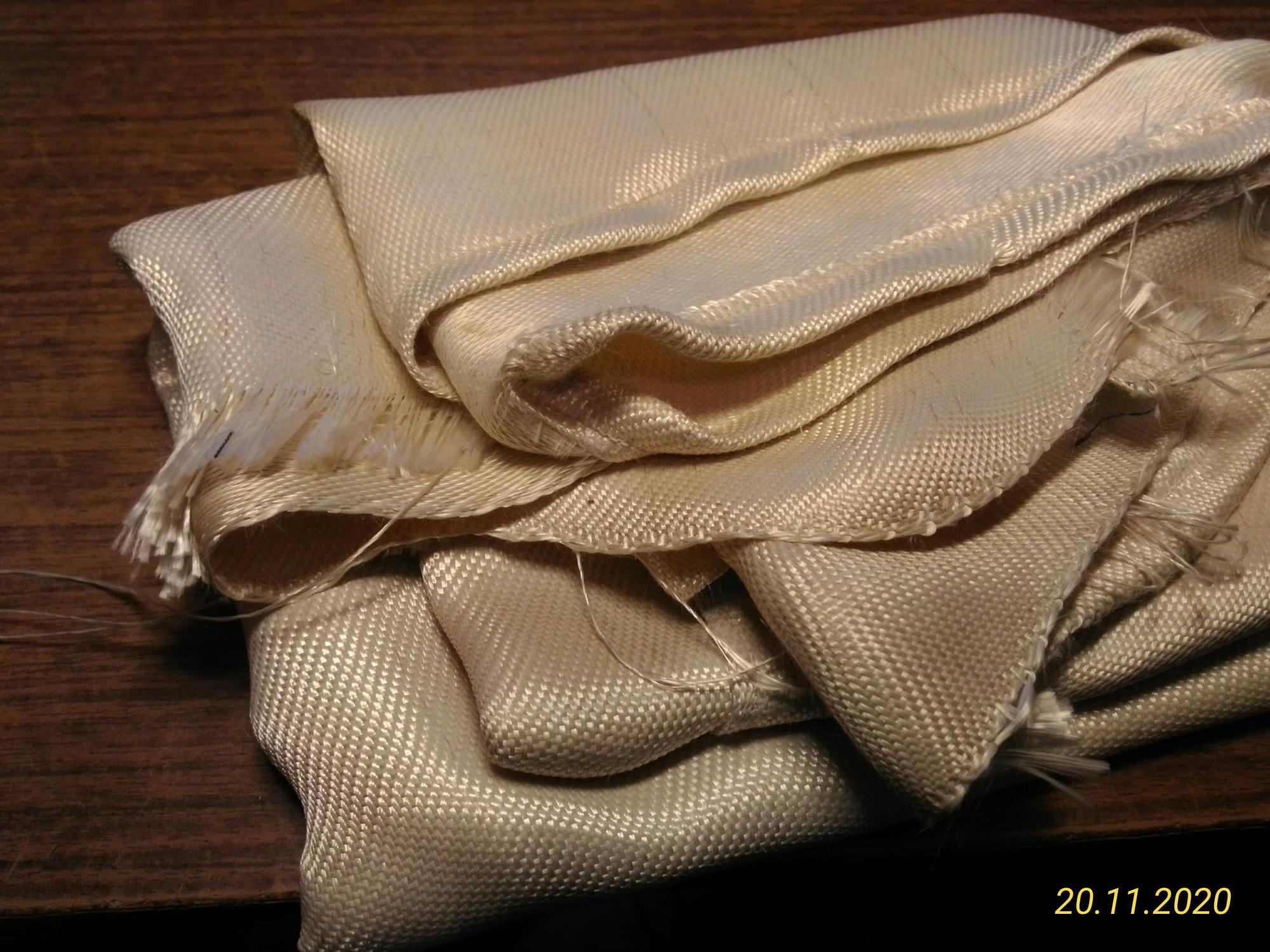

Александр61
Цитата: Иван Сусанин от 20 Нояб. 2020 в 13:57Обрезки стеклопластиковой арматуры
У меня есть стеклоткань, всегда ей с эпоксидку наполнял, правда распушивается сильно, если маленькими кусочками, а что она хуже в качестве арматуры?
Иван Сусанин
[user]Александр61[/user], Вам жёсткость на изгиб нужна. или нет?
Если просто заполнить полости, то пофиг какой наполнитель.
