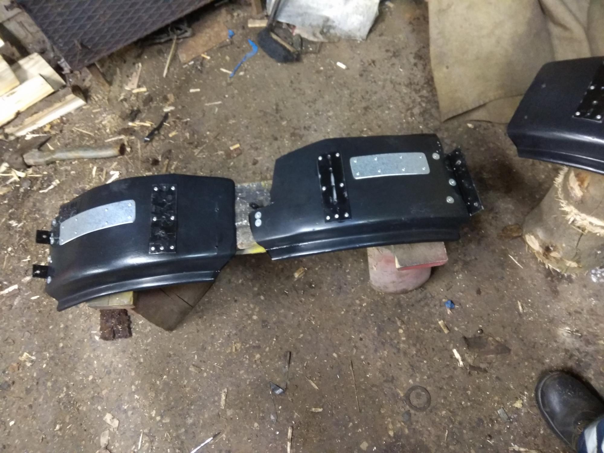

Lestat

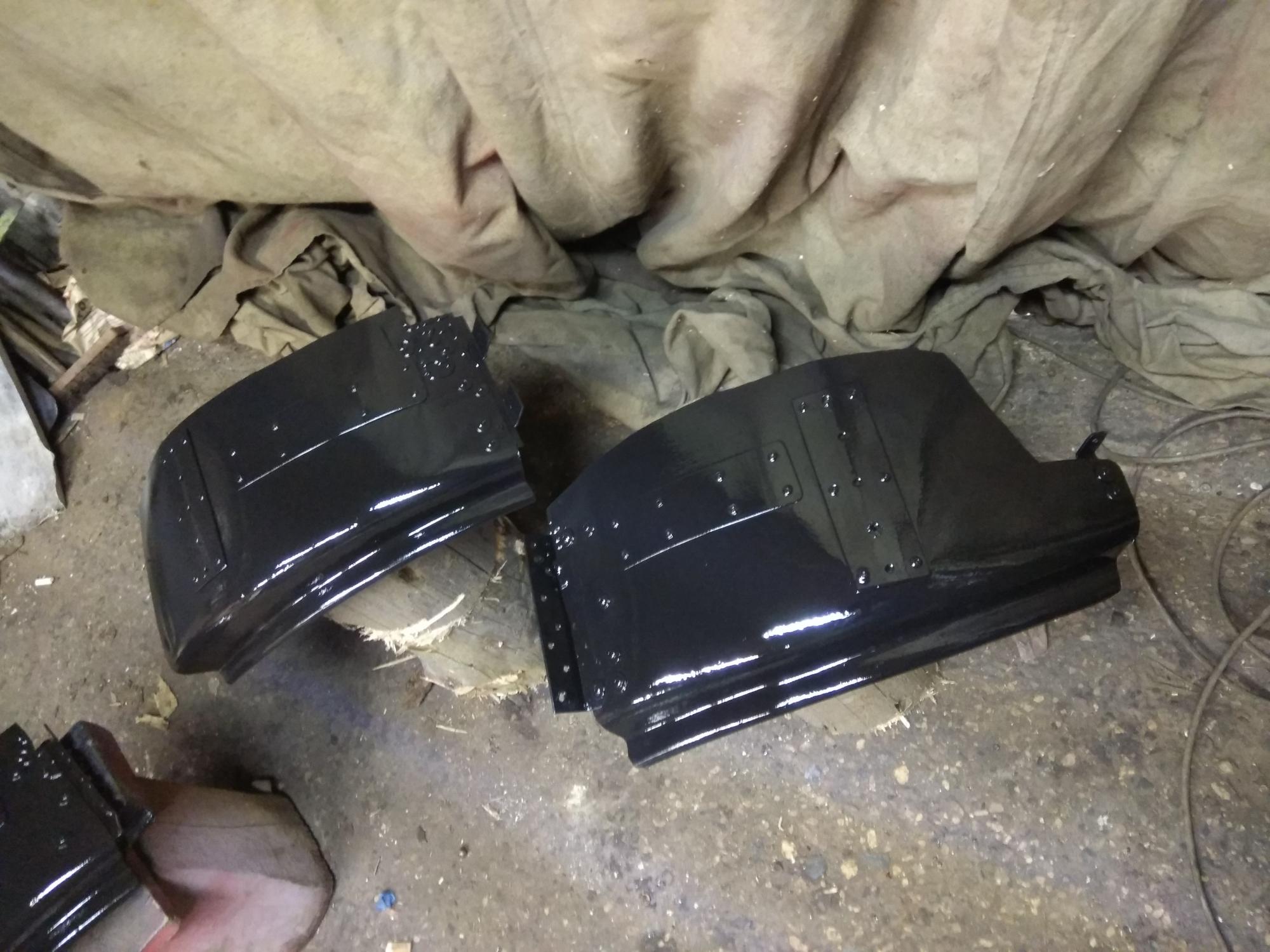

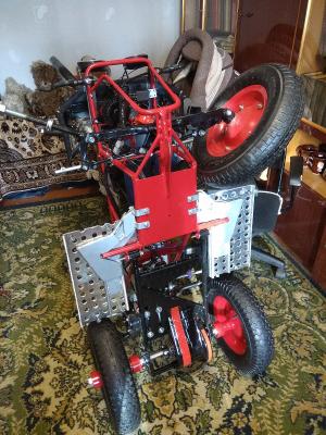

Покрасил щитки
Добавлено 27 Март 2018 в 16:23

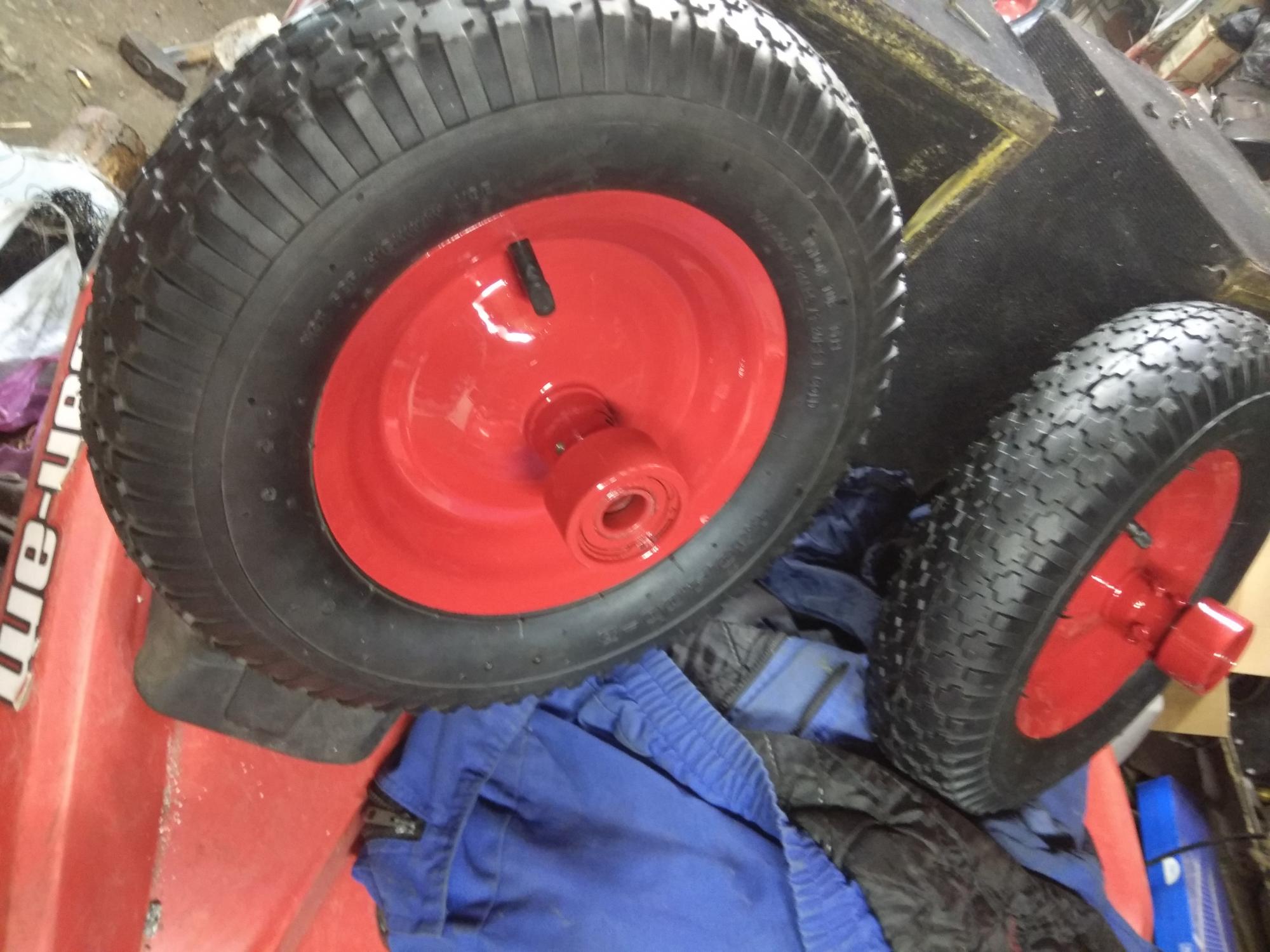

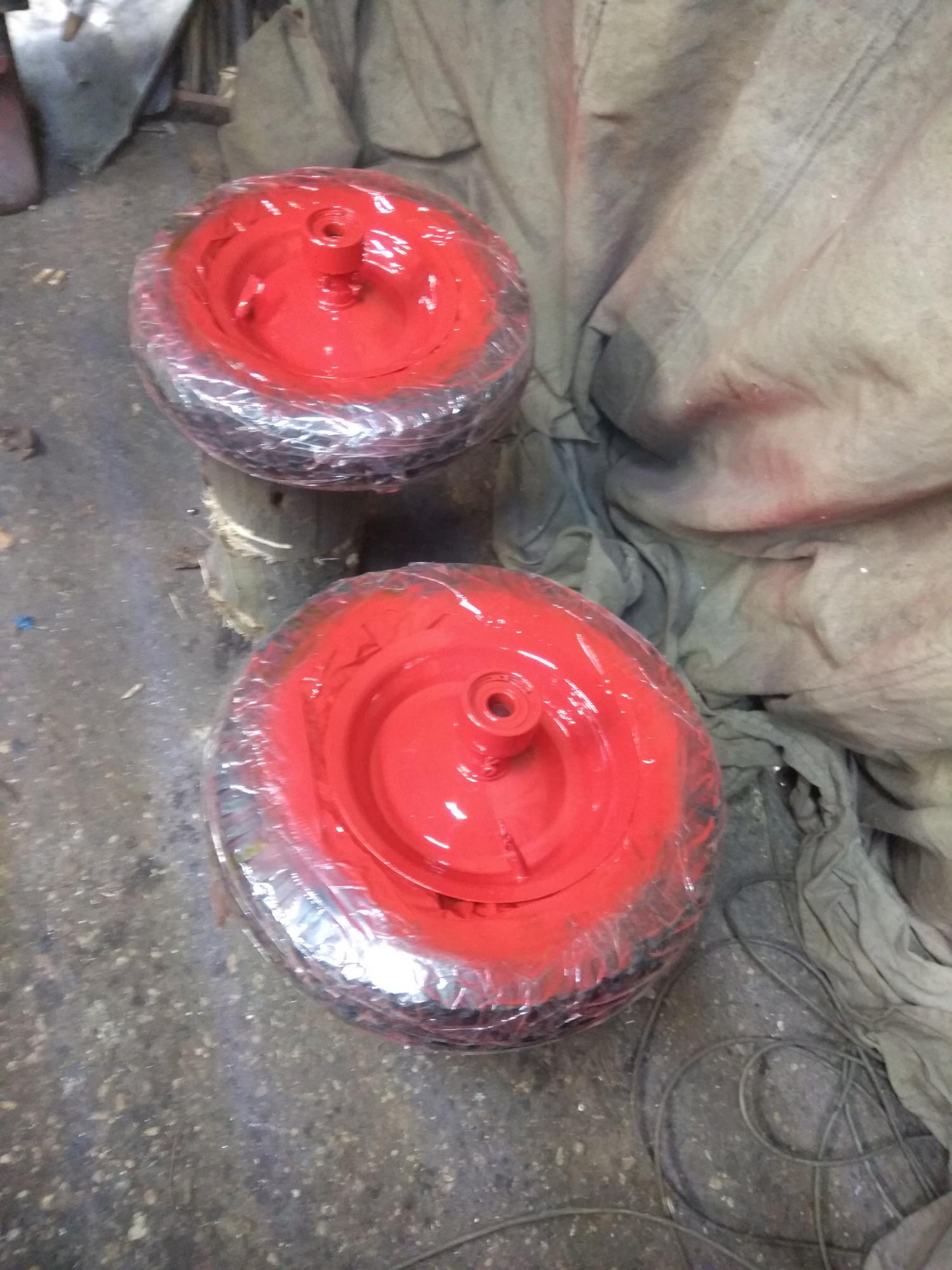

Покрашены и полностью доделаны заднии колеса

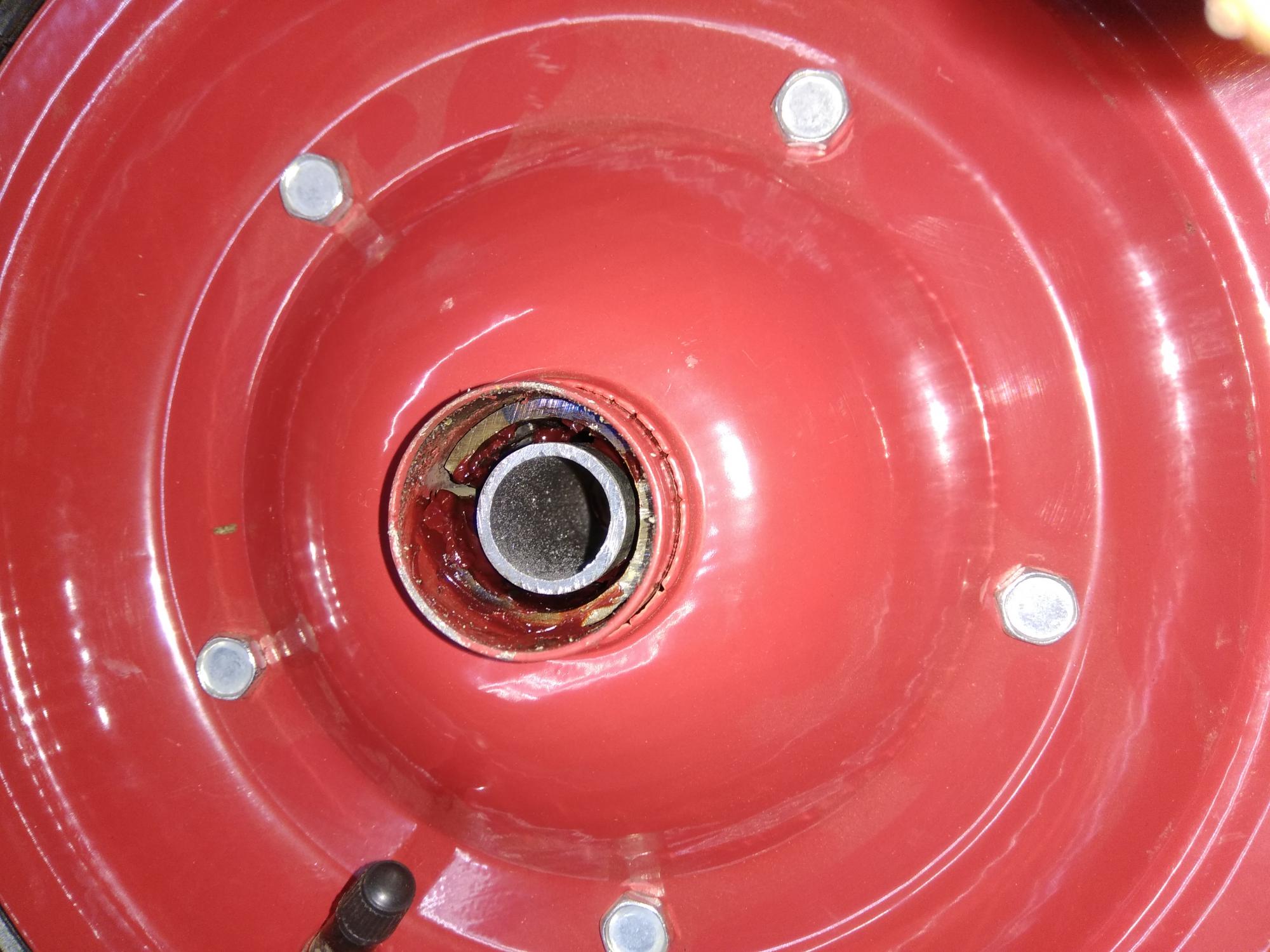

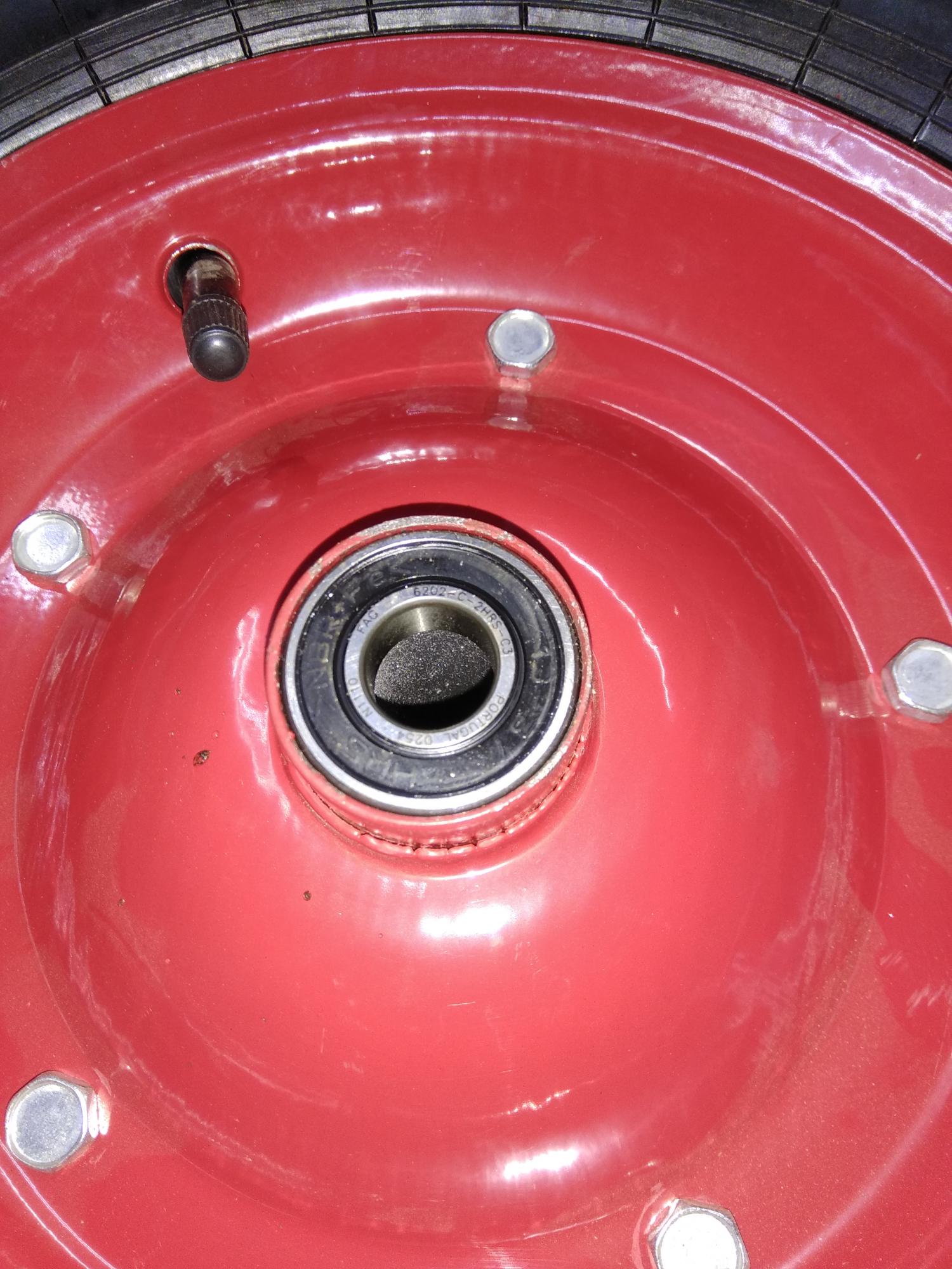

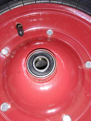

Посмотрел посмотрел на переднии колеса. Думал оставлю все как есть.    Но нет. Подшипники отвратительного качества,  и к томуже наружняя обойма никуда не упирается,  и нет втулки внутри между внутр обоймами.      Думаю надо будет в ближ время щапресовать и вварить внутрь втулку,  чтоб подшипники упирались в нее.    И также втулку между внутр обоймами новых подшипников

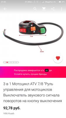

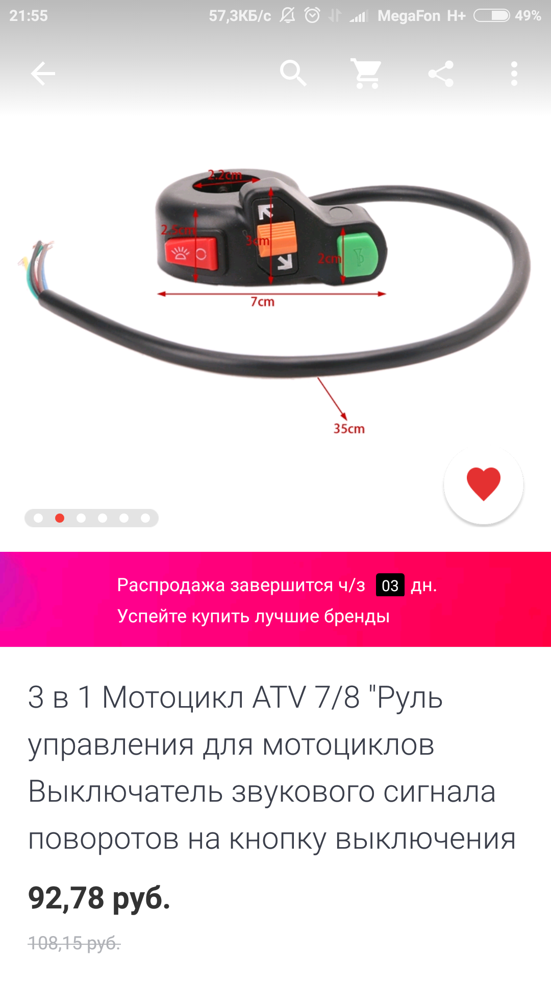

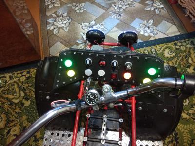

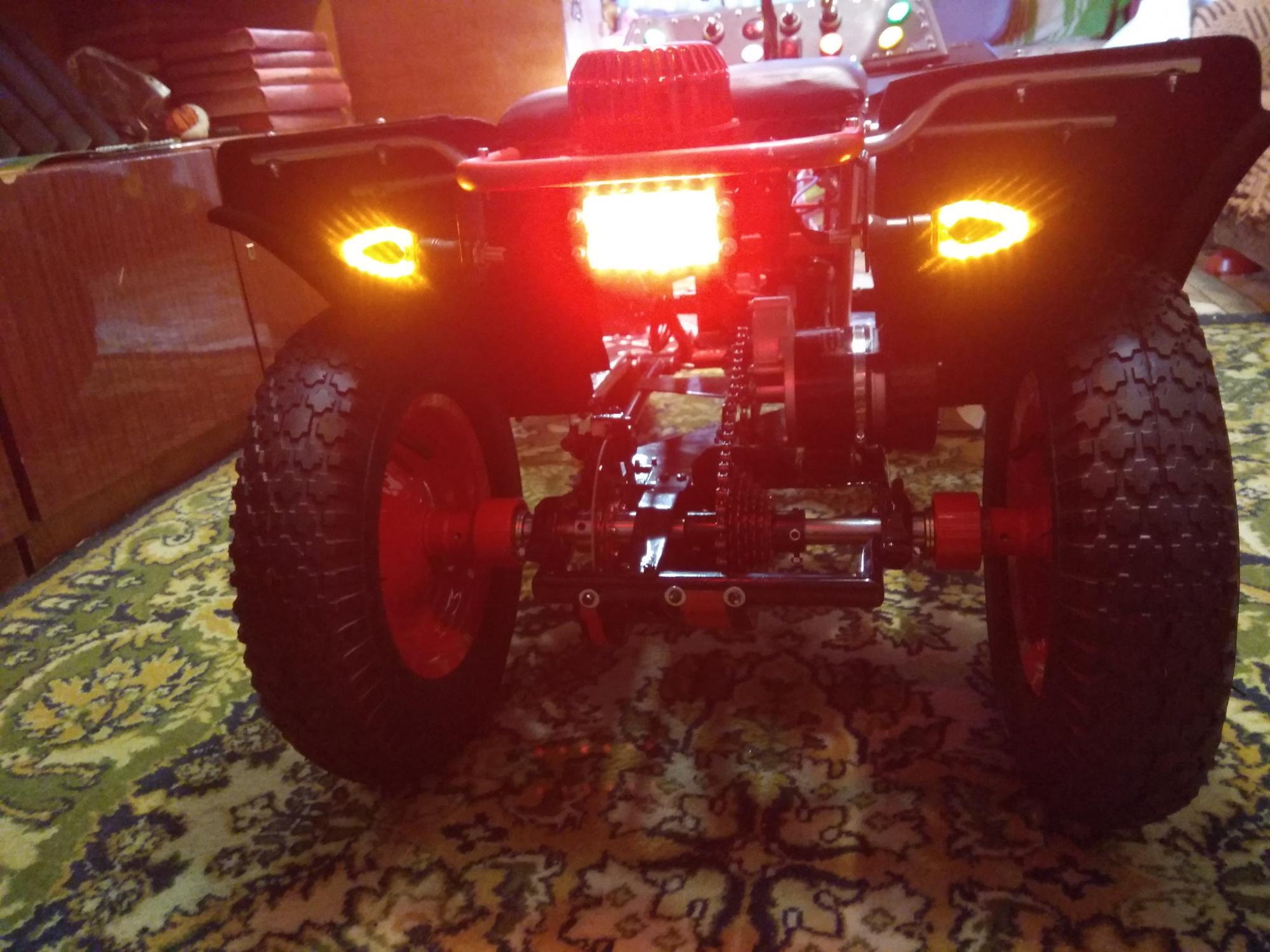

Сегодня поставили заднии колеса,  и доделал проводку полностью,  осталось дождаться переключатель на руль,  который будет включать фары, поворотники и сигнал.
Питании э.о. Квадра на 24в.

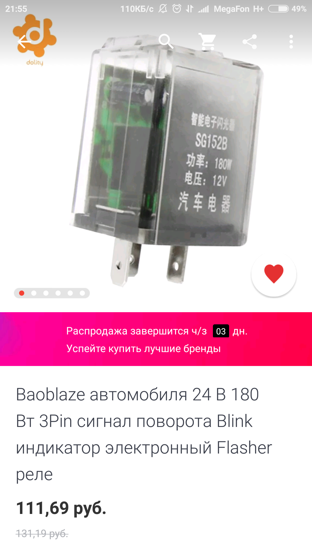

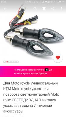

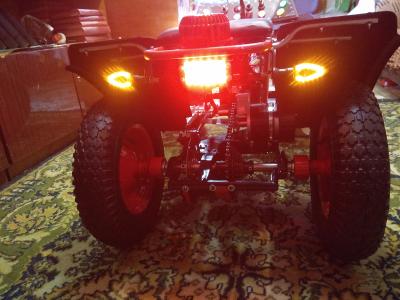

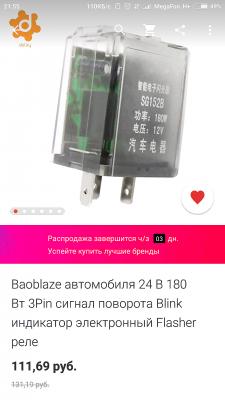

Поворотники 12в   соединены последовательно правая и соответственно левая сторона.       Реле на 24в с али.
Фары тоже соеденины последовательно, плюс резистор.  Ток 0.16а     и светят более чем достаточно,  сейчас вывел провода временно на руль и соединил чтоб и фары и горели и поворотники все 4мигали.    Сигнал(пожарн сирена с регул громкости и мелодий)  пожарная на 24 в.      Также сзади установлена мигалка' на 24в тоже пожарная(0.2а)   включается с приборки.
Добавлено 28 Мар 2018 в 21:52

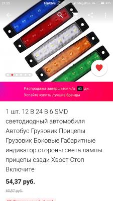

Желтые лампочки дублируют включение фар,  зеленые мигают каждая в соответствии включенной стороне поворотников

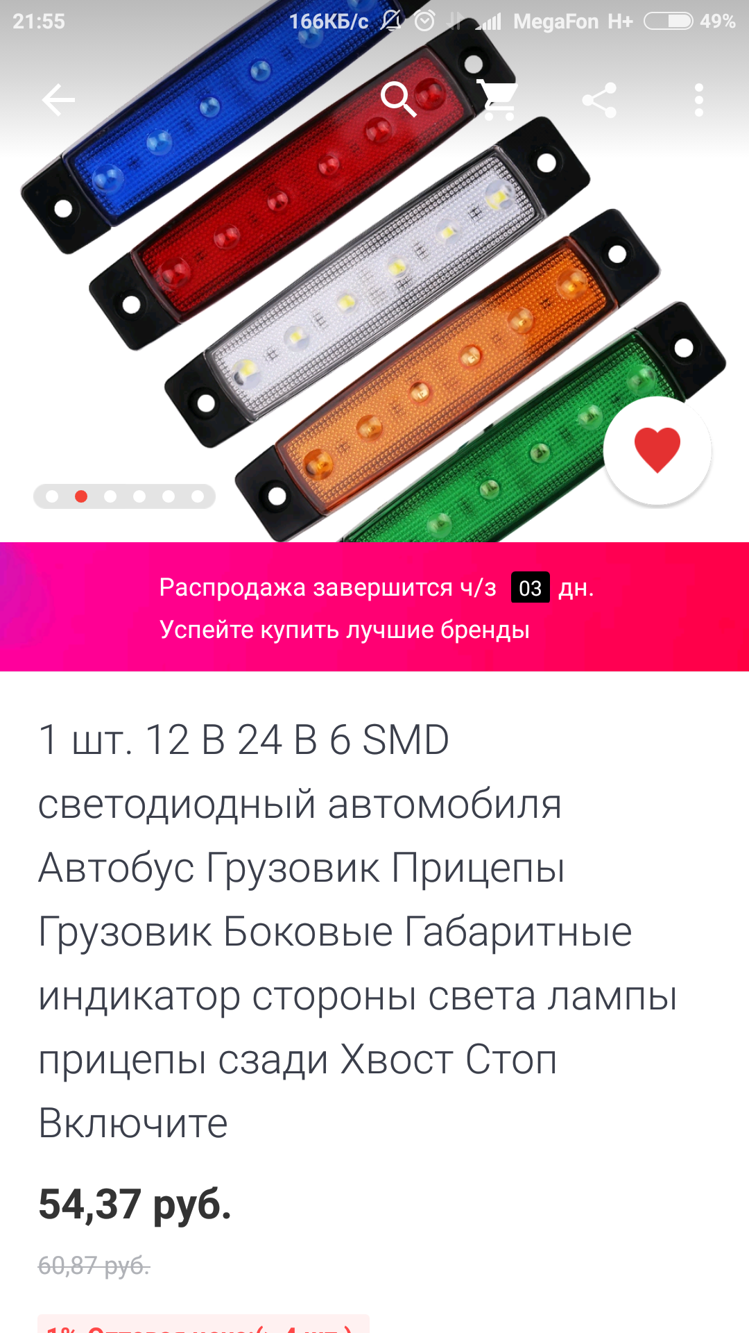

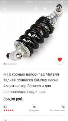

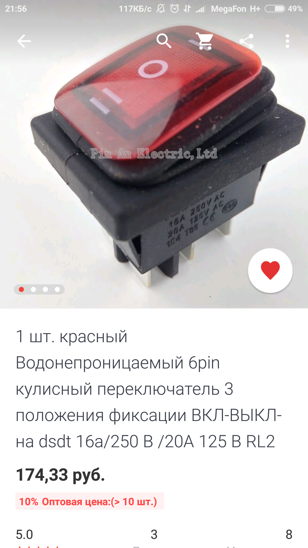

Стопарь-два стопаря по 12в с али. От чего не знаю
Lestat

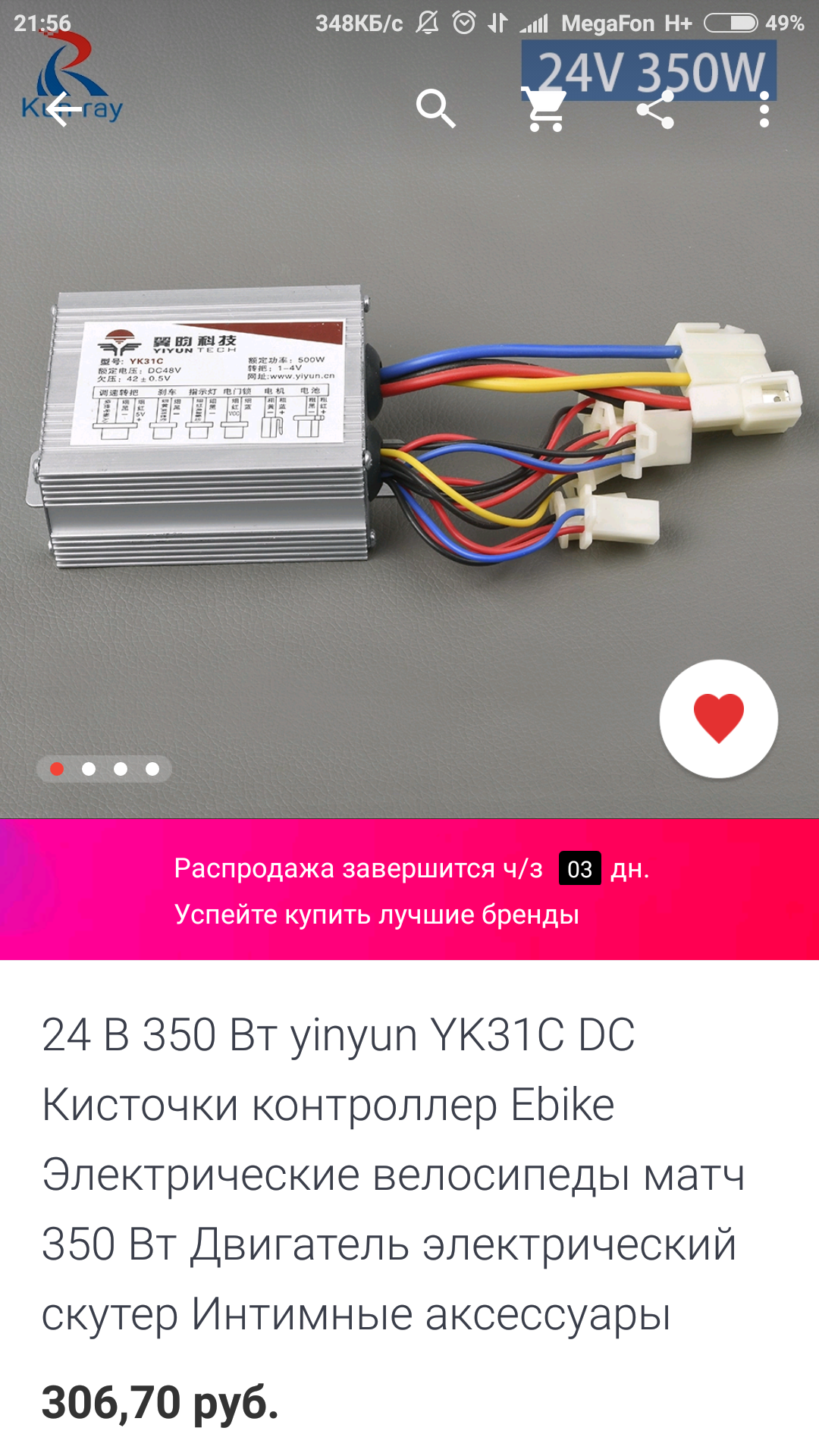

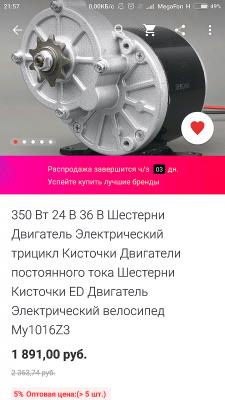

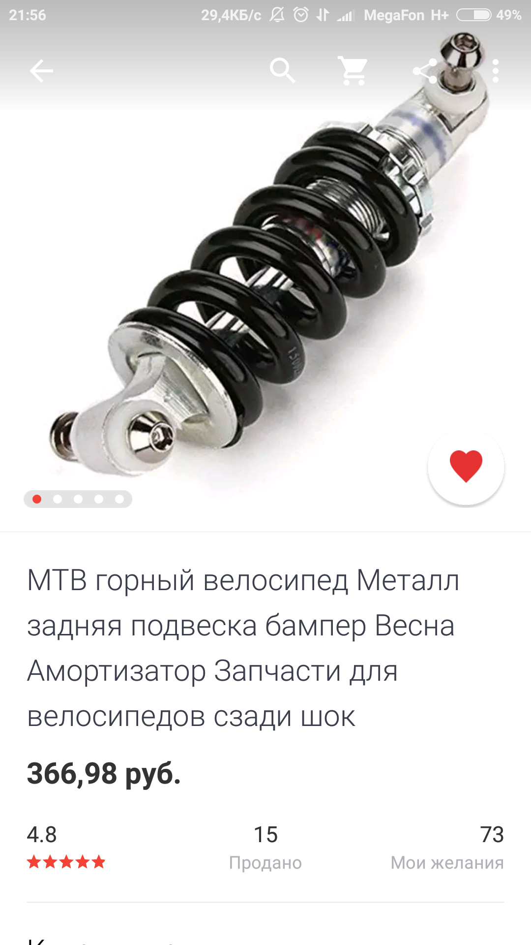

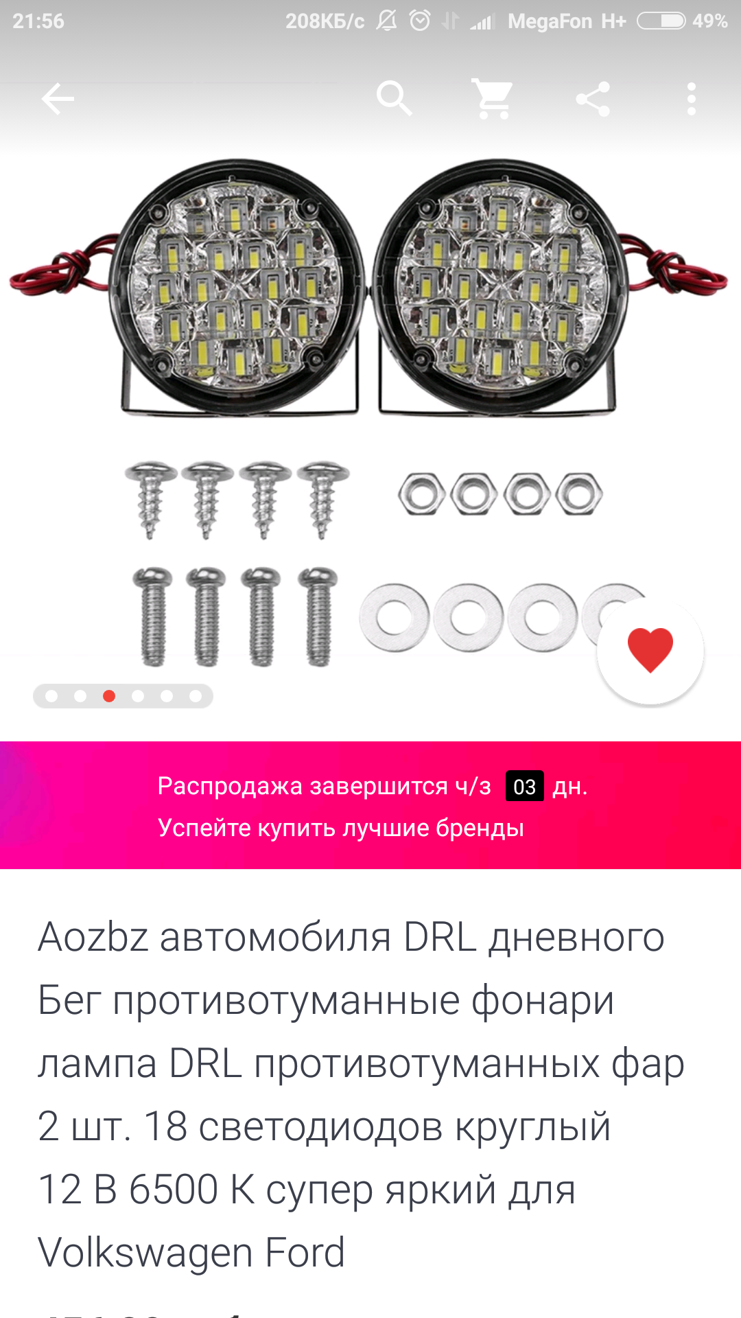

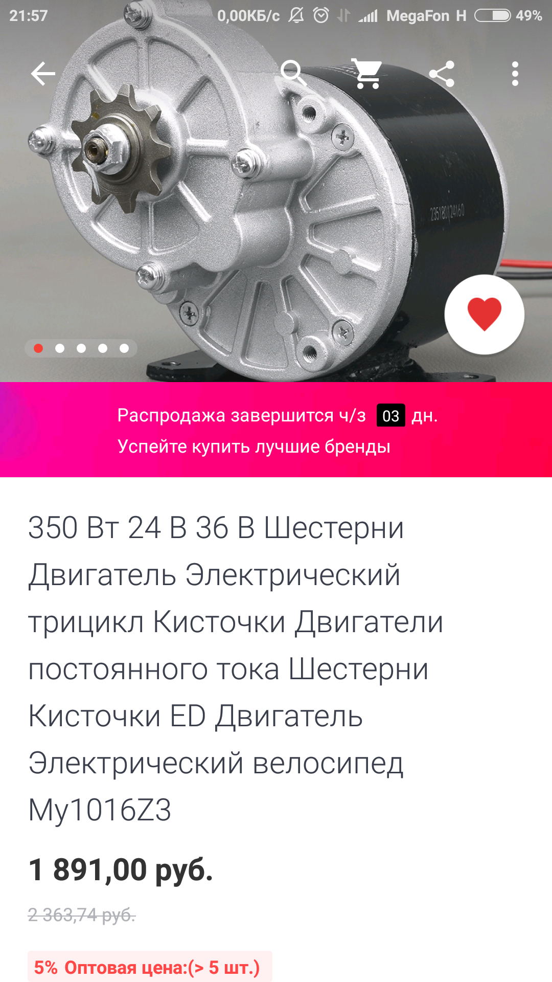

Сейчас кину скрины всего,  что с али заказывал для квадра
Добавлено 28 Мар 2018 в 22:00
Добавлено 28 Мар 2018 в 22:01
Добавлено 28 Март 2018 в 22:02

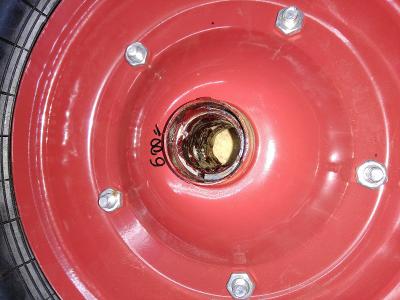

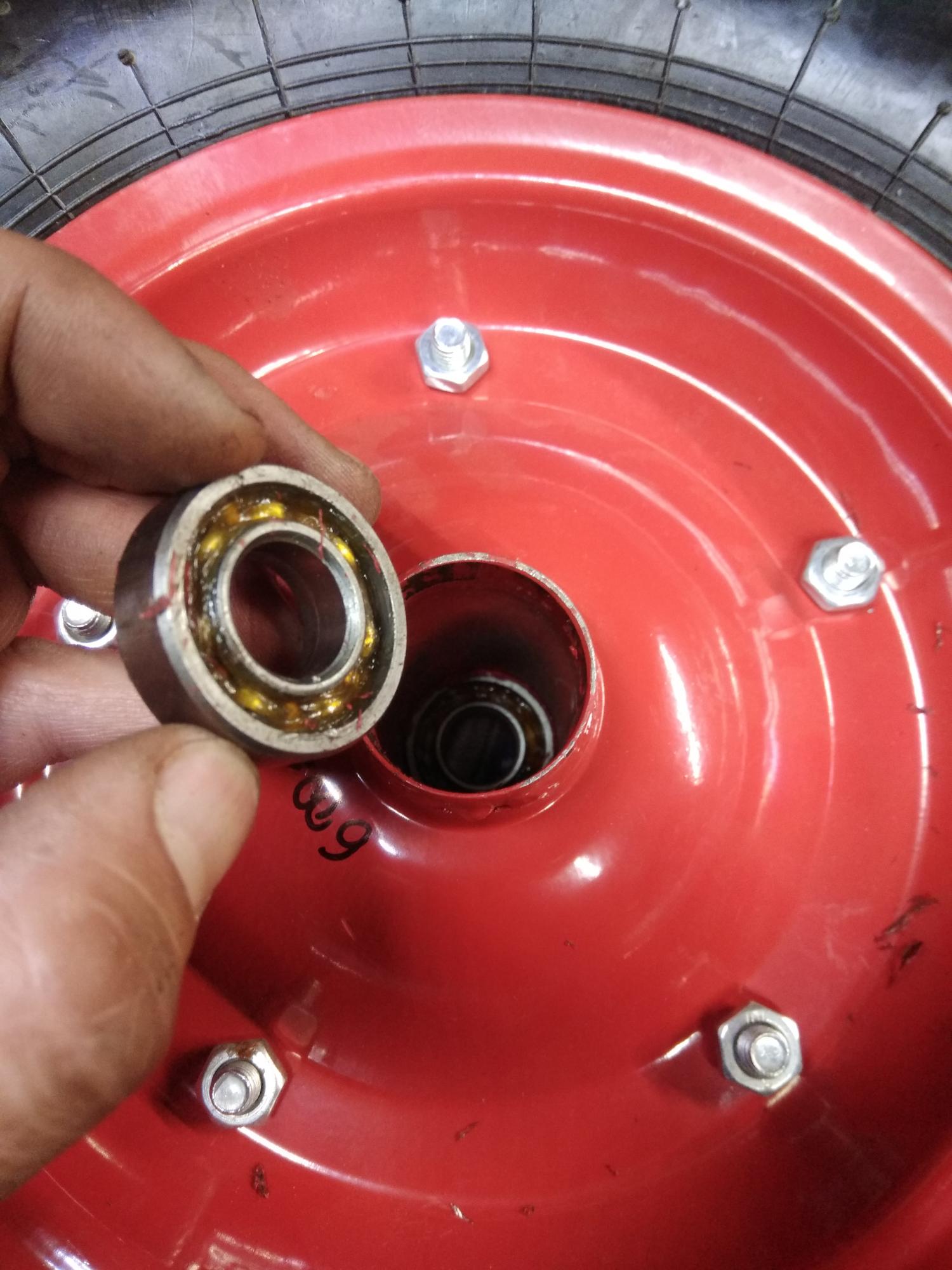

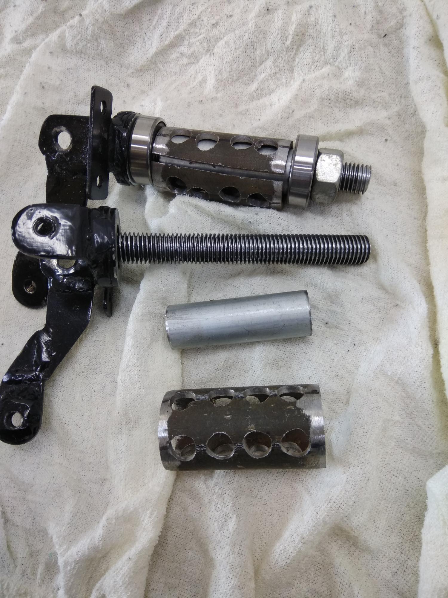

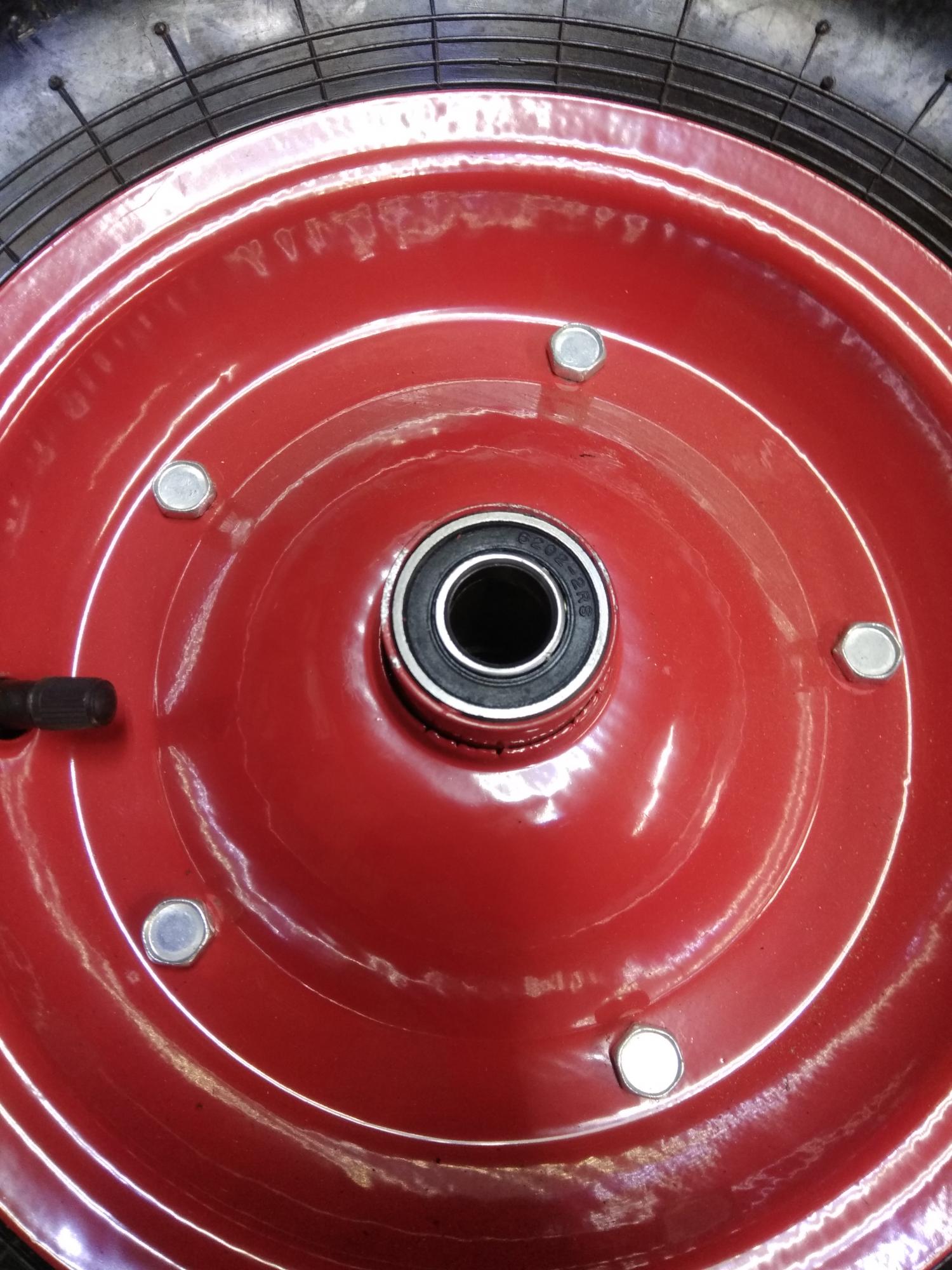

Возвращаясь к передним колесам. Куплены были под 16мм ось,  на подшипниках. Ничего не предвещало беды,  предпологал просто заменить подшипники на новые нормальные,  но померив новые подшипники 6202 внутр диаметр оказался 15мм.      В общем китайские подшипники из консервной банки и тупо рассверлены до 16мм.   Хотя и имеют сс... Уки маркировку 6202.
Было принято решение тупо проточить оси с 16до 15мм
Добавлено 30 Март 2018 в 12:42
Новые подшипники,  проточенные оси,    и втулки---большие запресуются в колесо и приваряться,  затем подшипники запресуются и наружней обоймой упрутся в эту втулку.       И внутрь также меньшего диаметра втулки

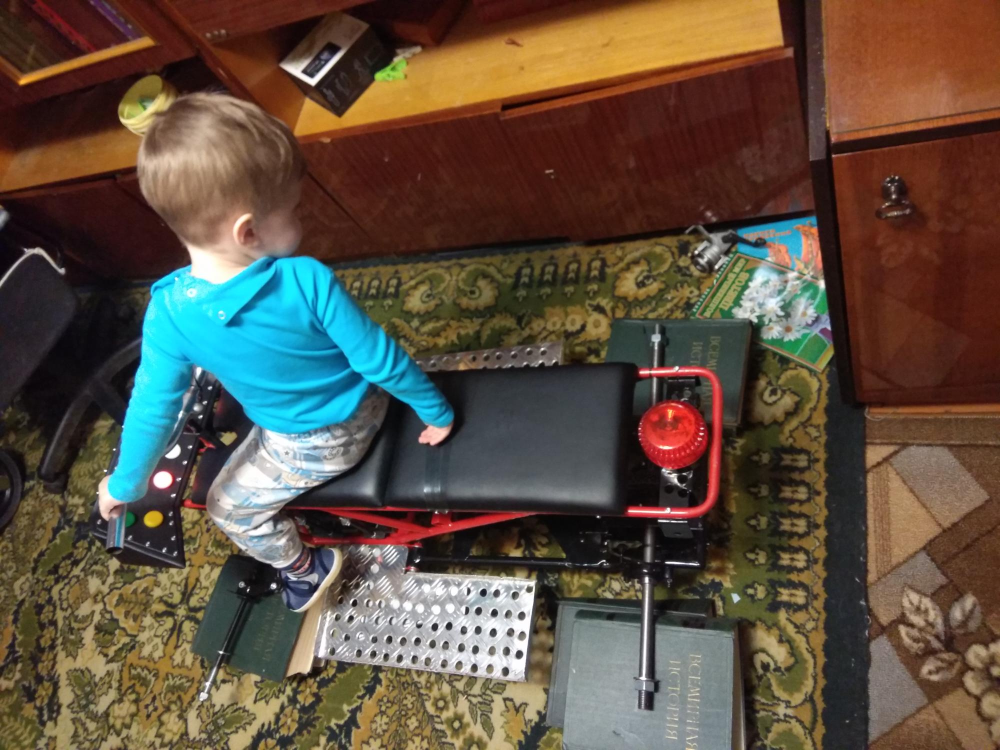

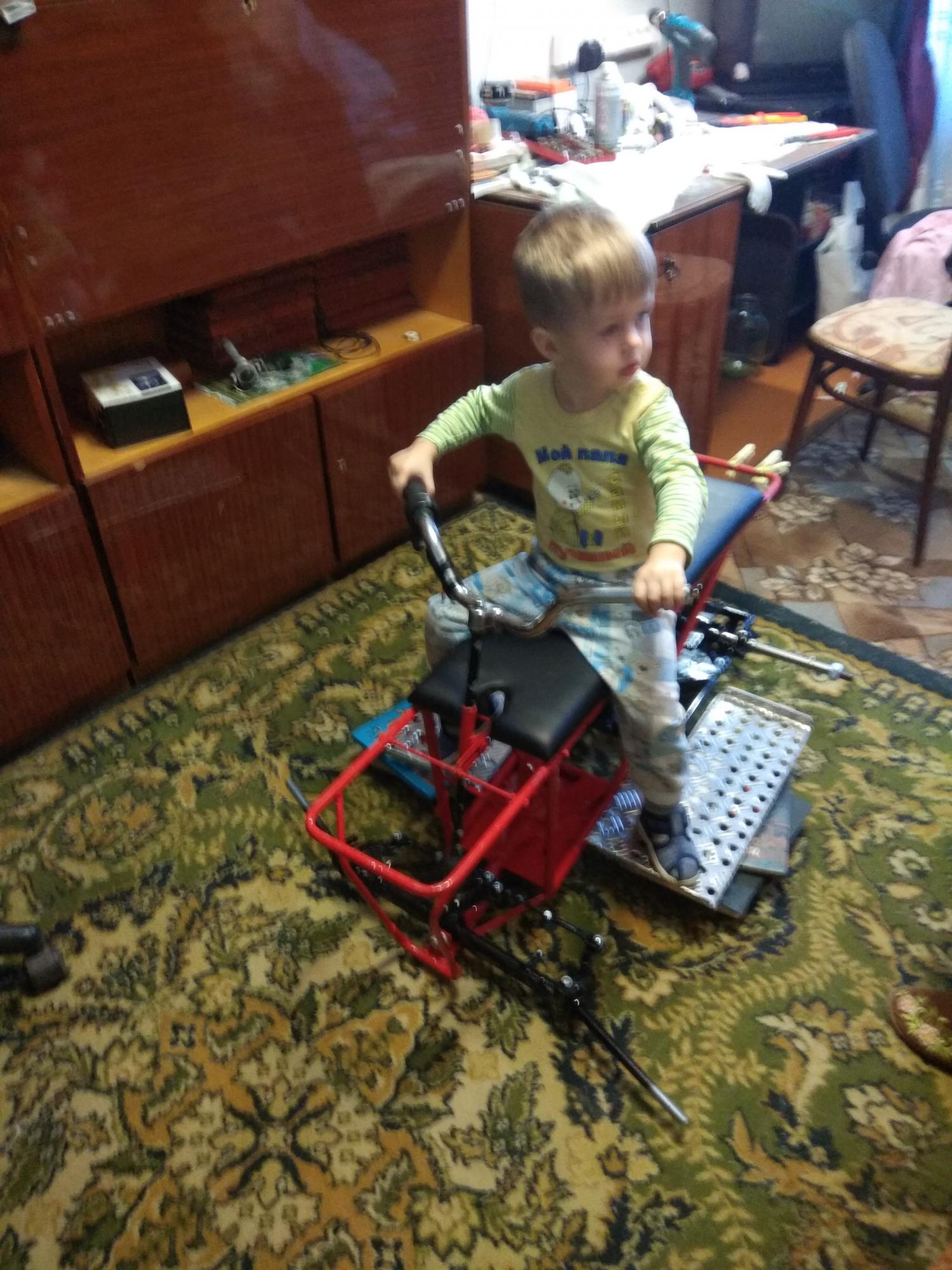

Александр на квадроцикле
Вау, помойму не плохо получилось) единственный минус в самой конструкции, ребенку наверное не удобно будет сидеть на такой широкой сидушке)
Lestat
Сидушка да,  широковата(21см вроде) ,  но терпимо. ширина рамы изначально была обусловлена шириной акб.
Lestat
Такая посадка примерно.     Пока строим уже стал доставать ногами до площадок. Растет оч быстро. На крайняк на первое время брусочки или еще что то подоложу

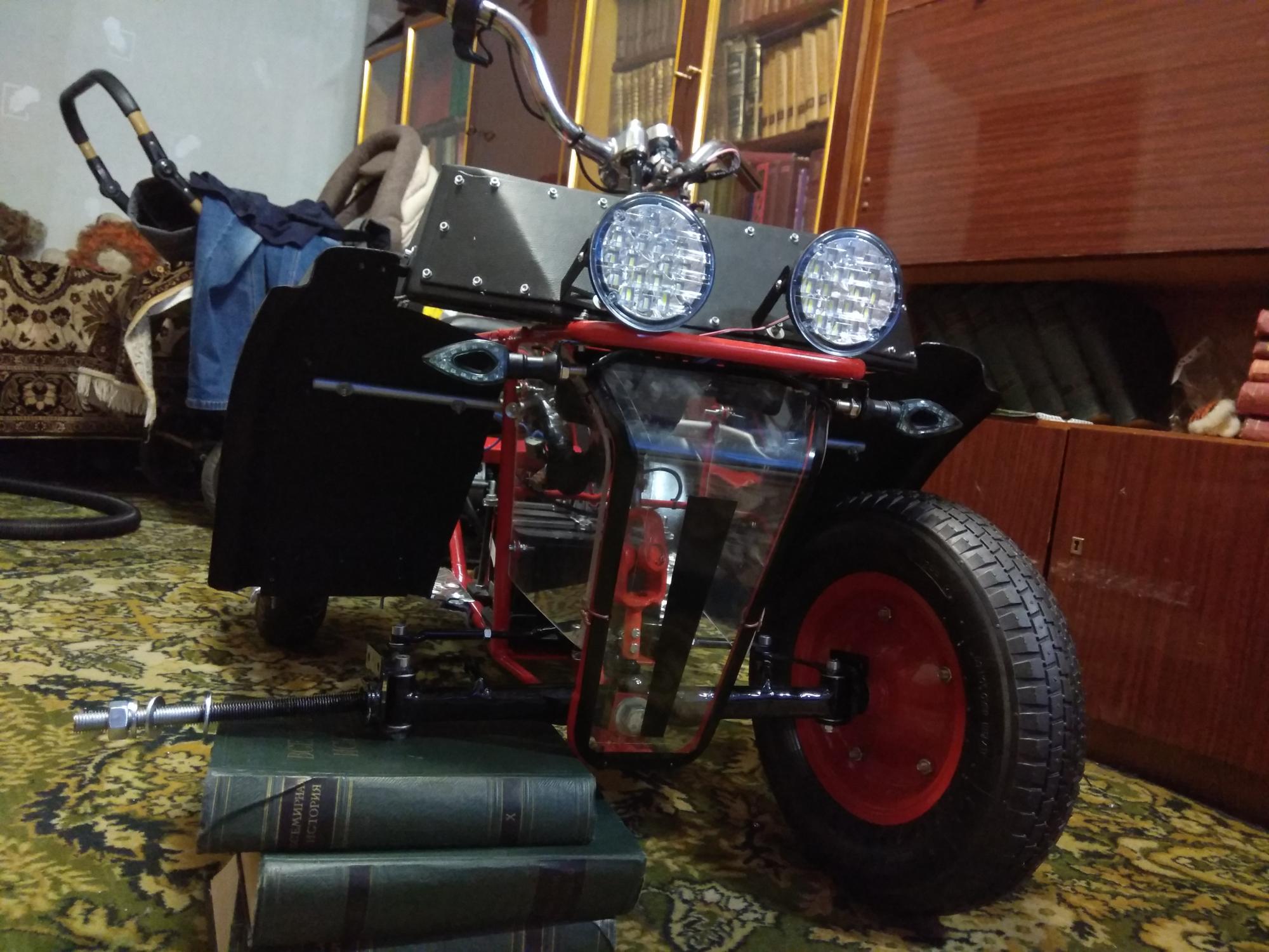

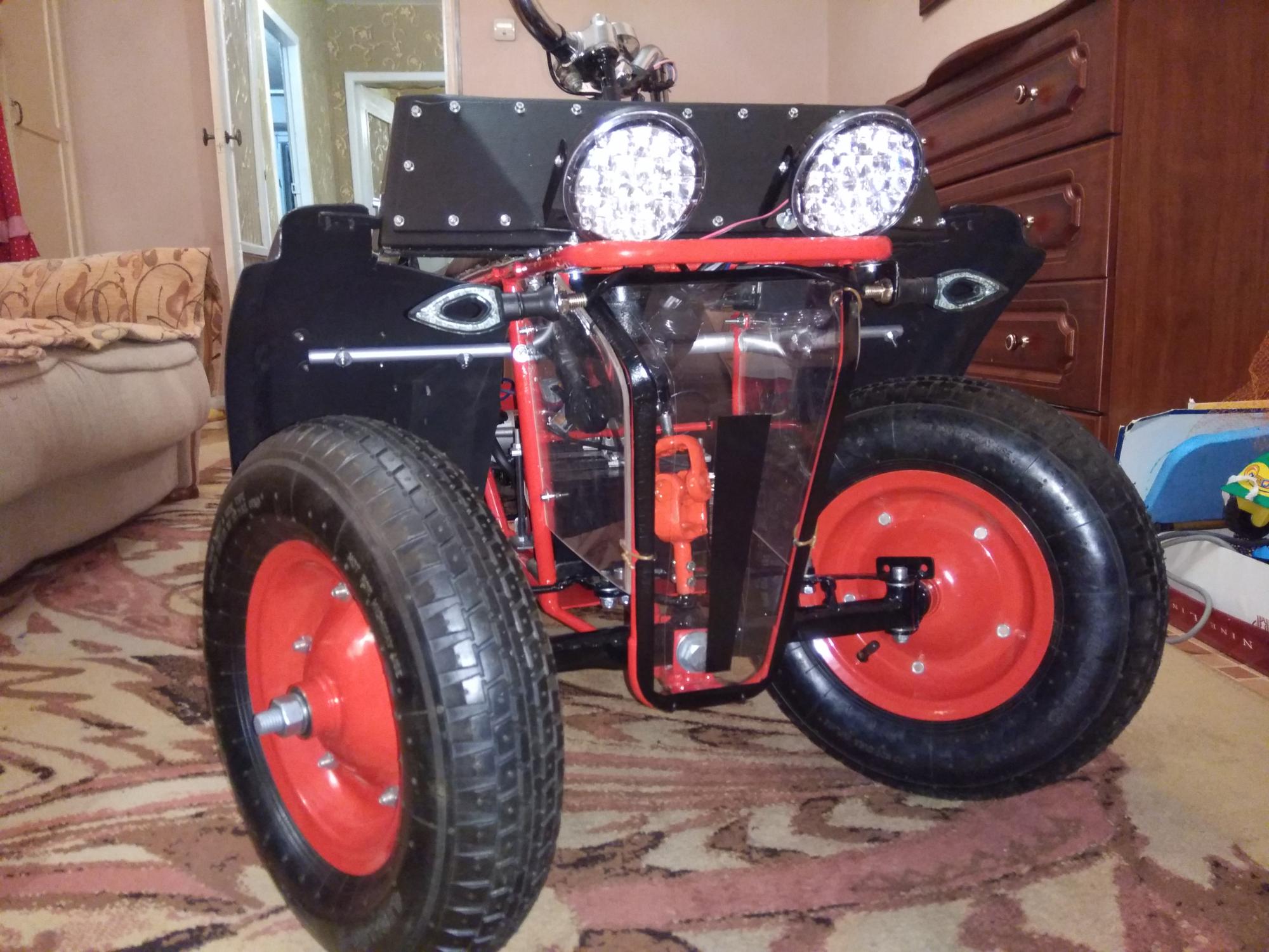

Вчера появился свободный часик времени.         Запрессовал и вварил втулки в колеса,  установил норм подшипники.         Переднии колеса доделал.
