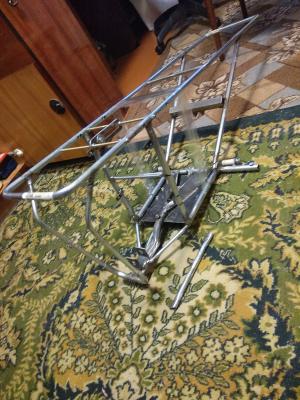

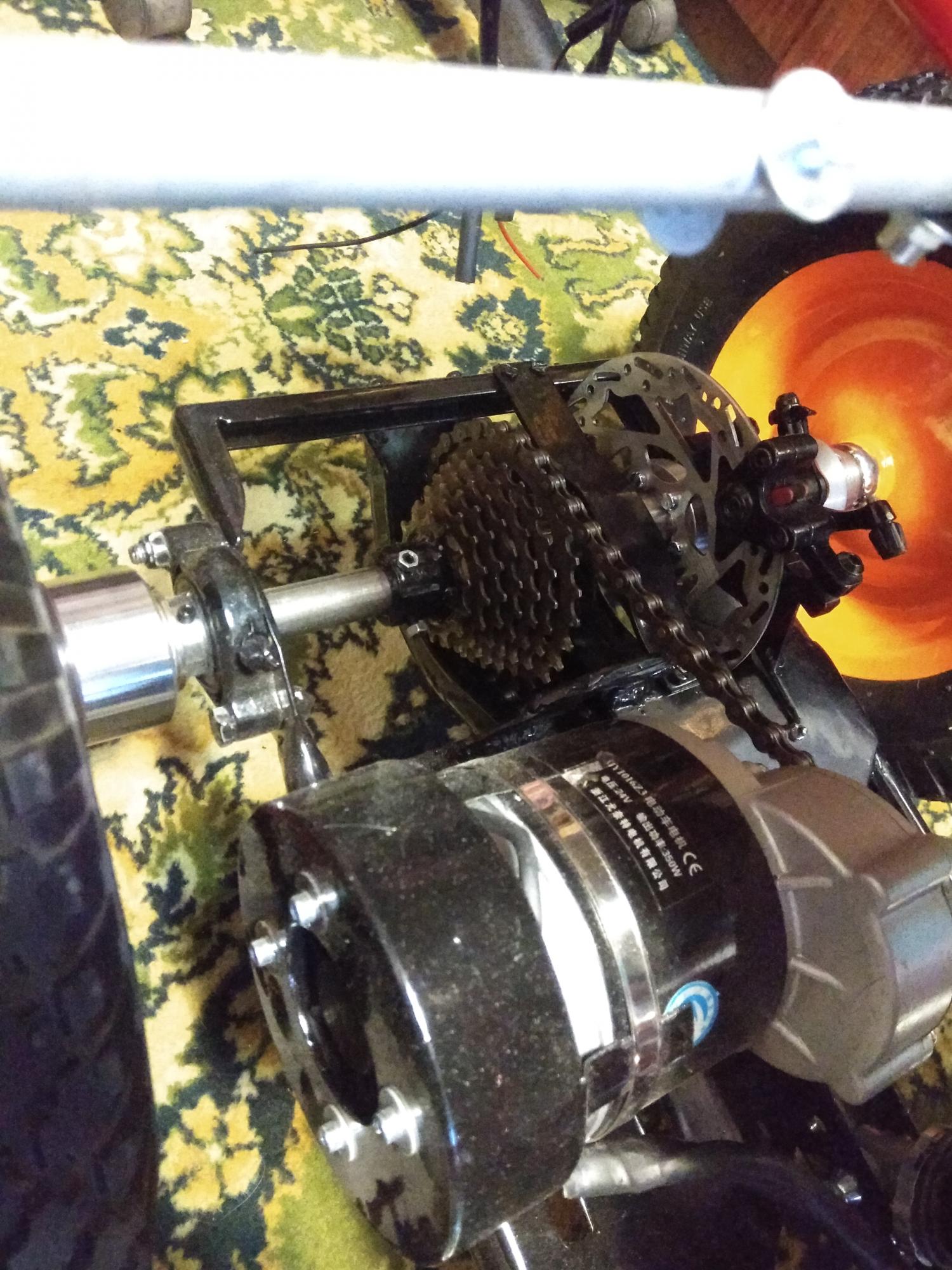

Были найдены производственные подшипники, обточил с них все лишнее.     В качестве труб использовал гидр трубки из отходов
Lestat
#2

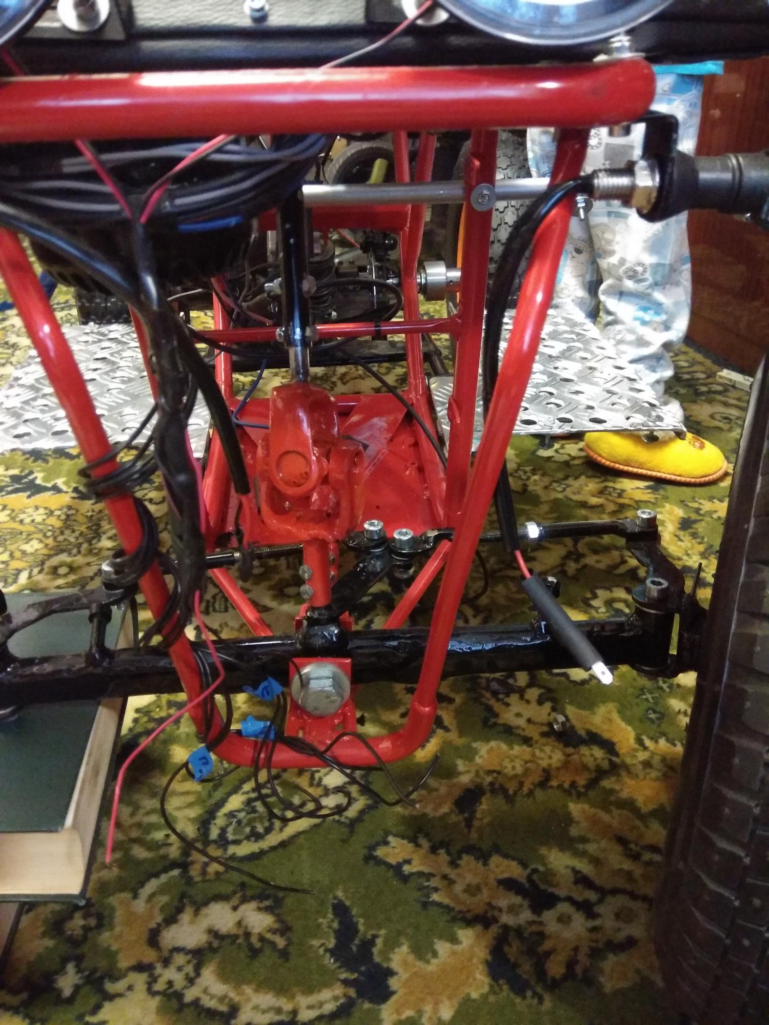

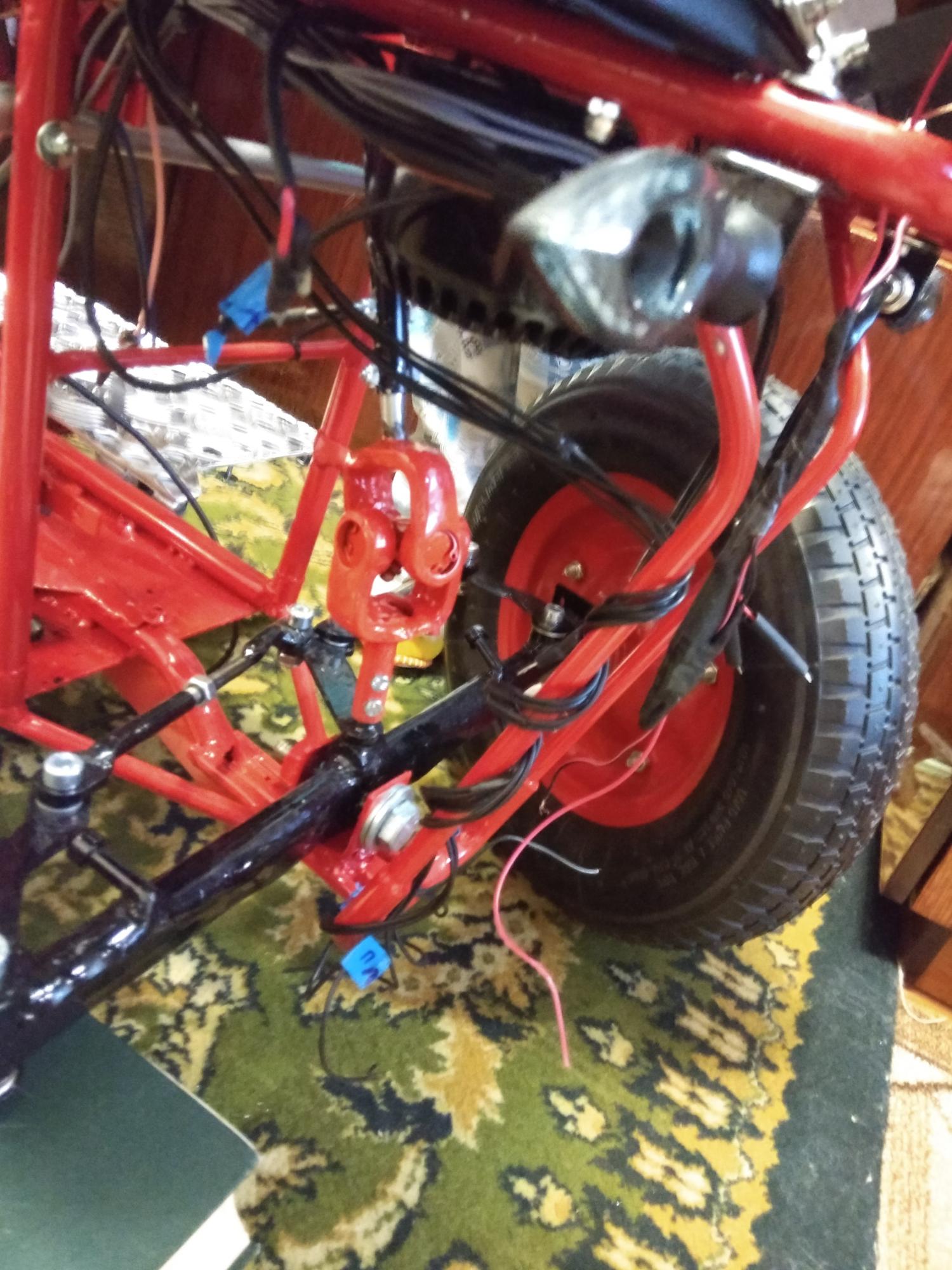

Бруски использовал для фиксации осей колес.      Изначаль планировал только заднюю подвеску,  но в дальнейшем и перед сделал качающимся"
Рулевое изначально сделал не учитывая угол аккермана,  пришлось переделать.       Карданчик сначала был из набора головок,  люфт сильный. Потом только вот щас заменю на автомобил ный с чермета

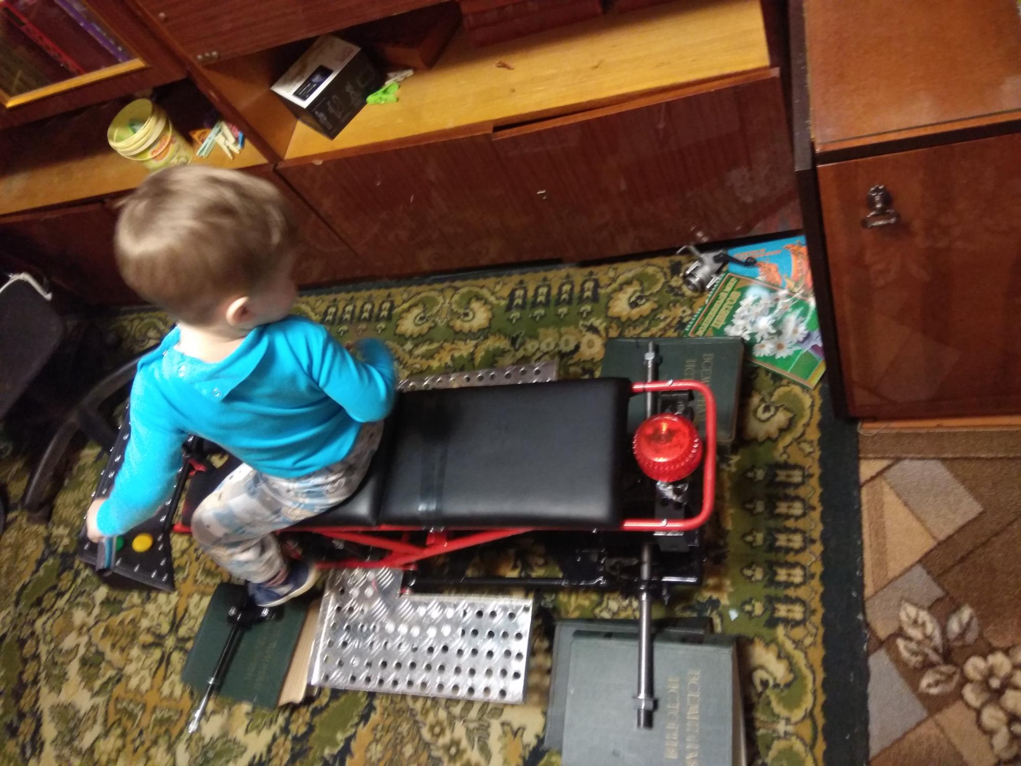

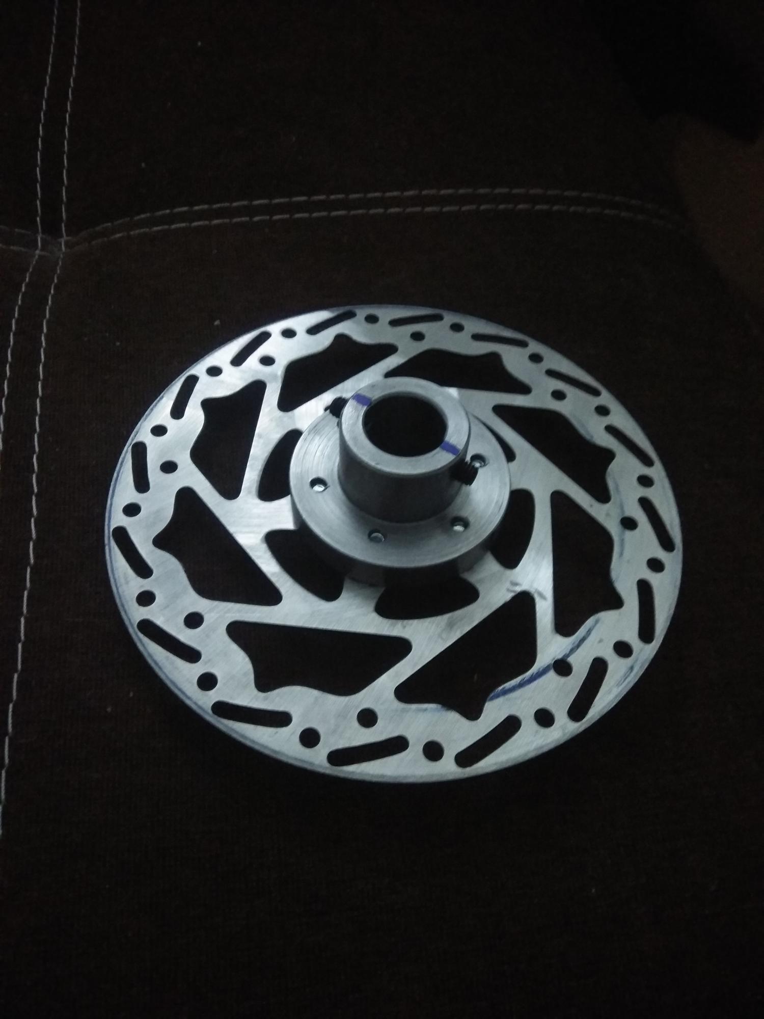

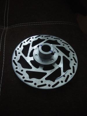

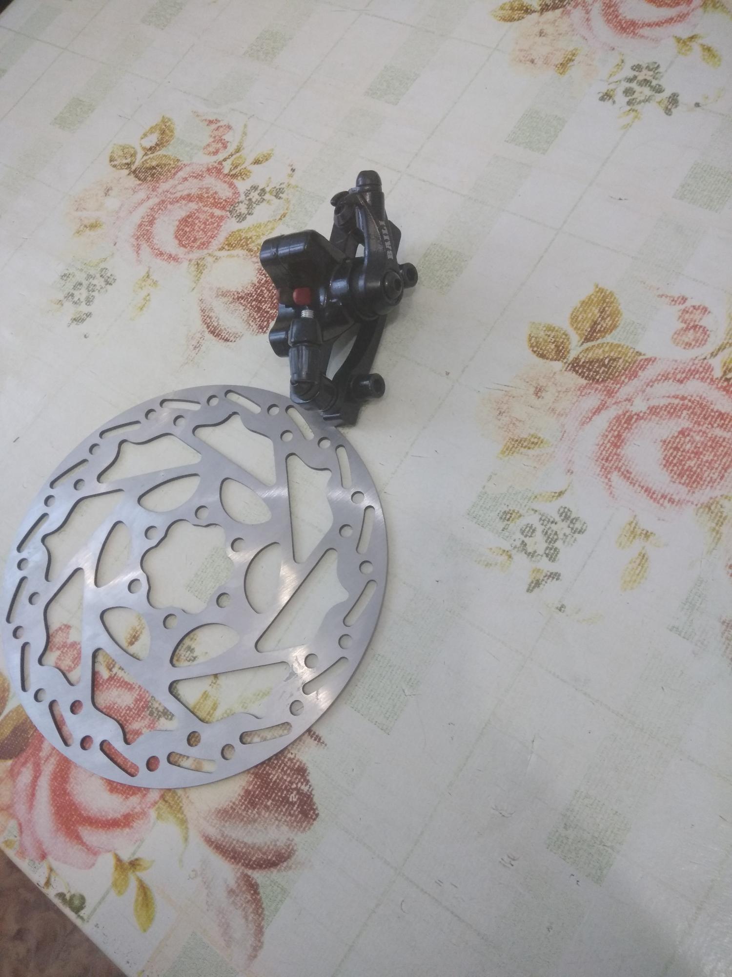

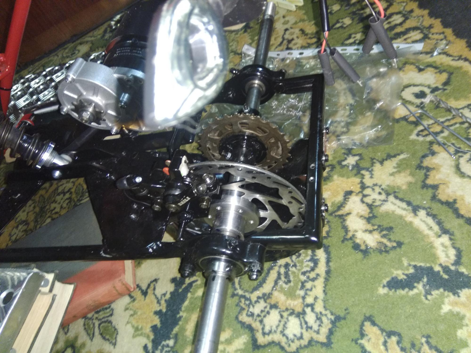

Тормоза механич от велосипеда.       Сначала все собирал на шпильке,  в дальнейшем установлена ось из калибровки 20мми диск на втулке от токаря

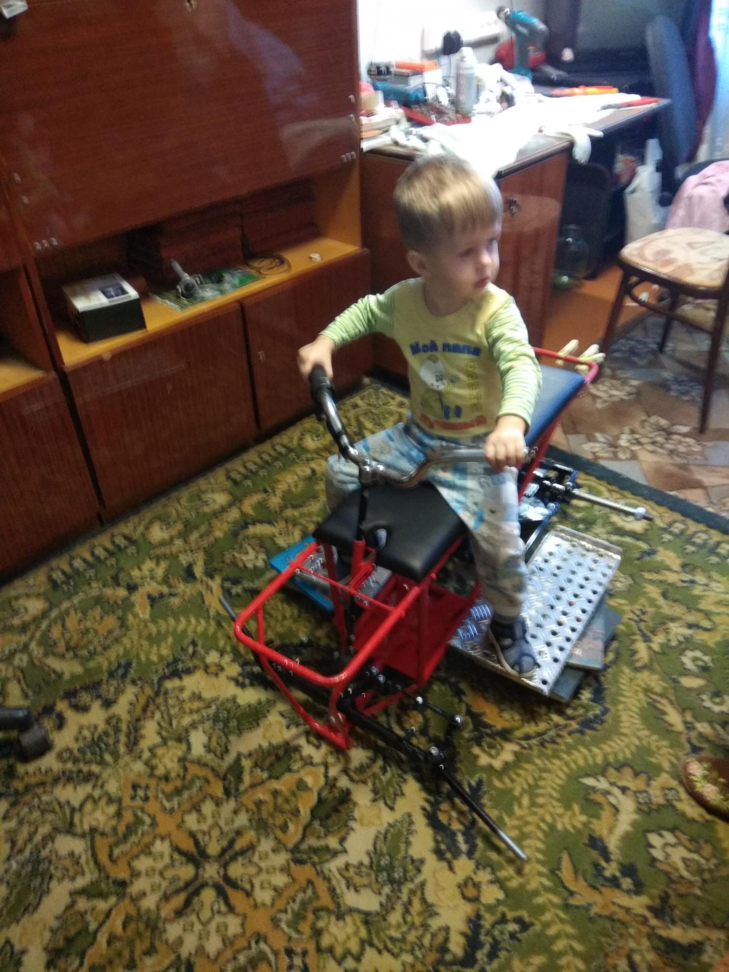

У бабули в квартире "отжата"" одна из трех комнат для продолжения проекта,    тк дома меня бы жена вместе с квадром выселила бы на улицу.     А сюда приезжаем и строим с сыном в свободное время

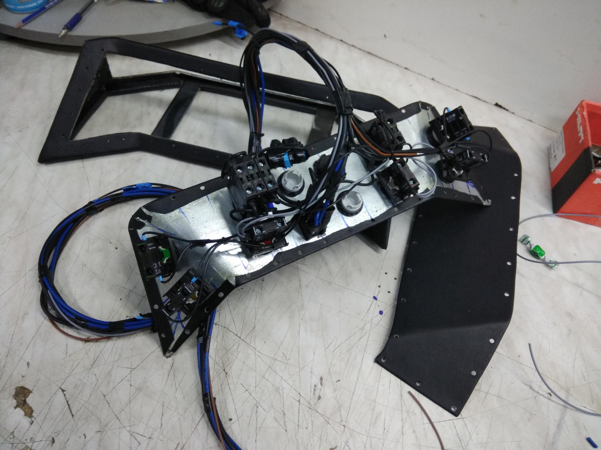

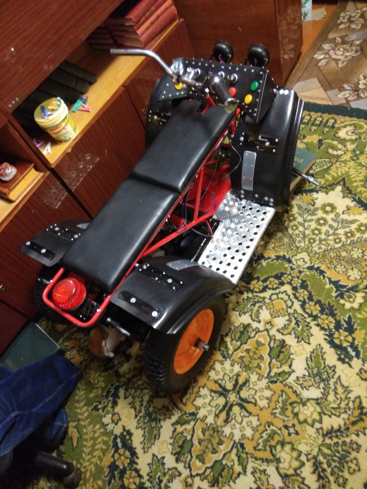

Добавлено 26 Мар 2018 в 01:26

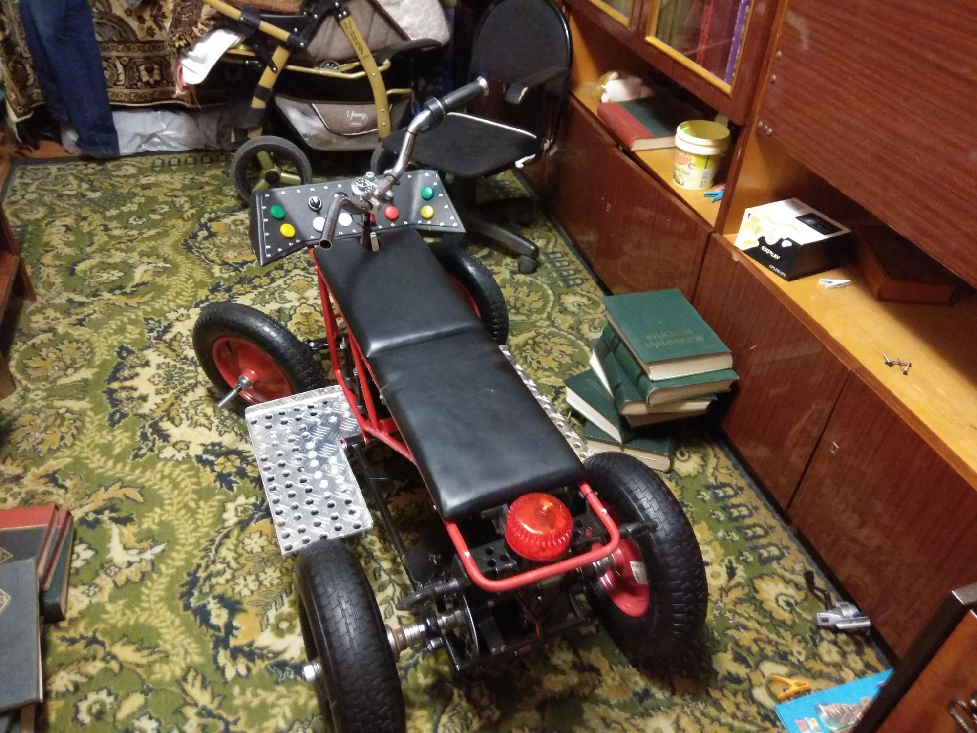

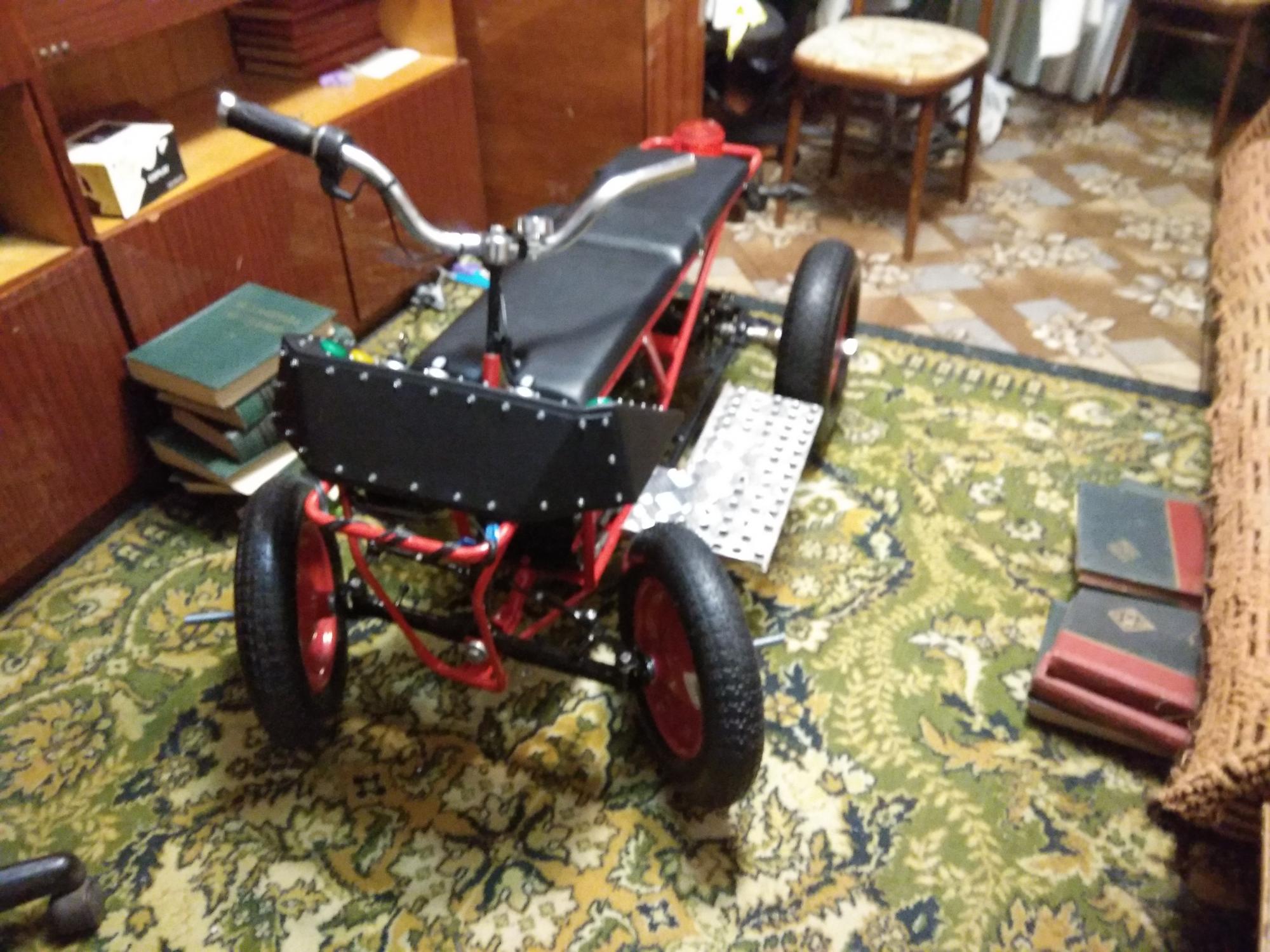

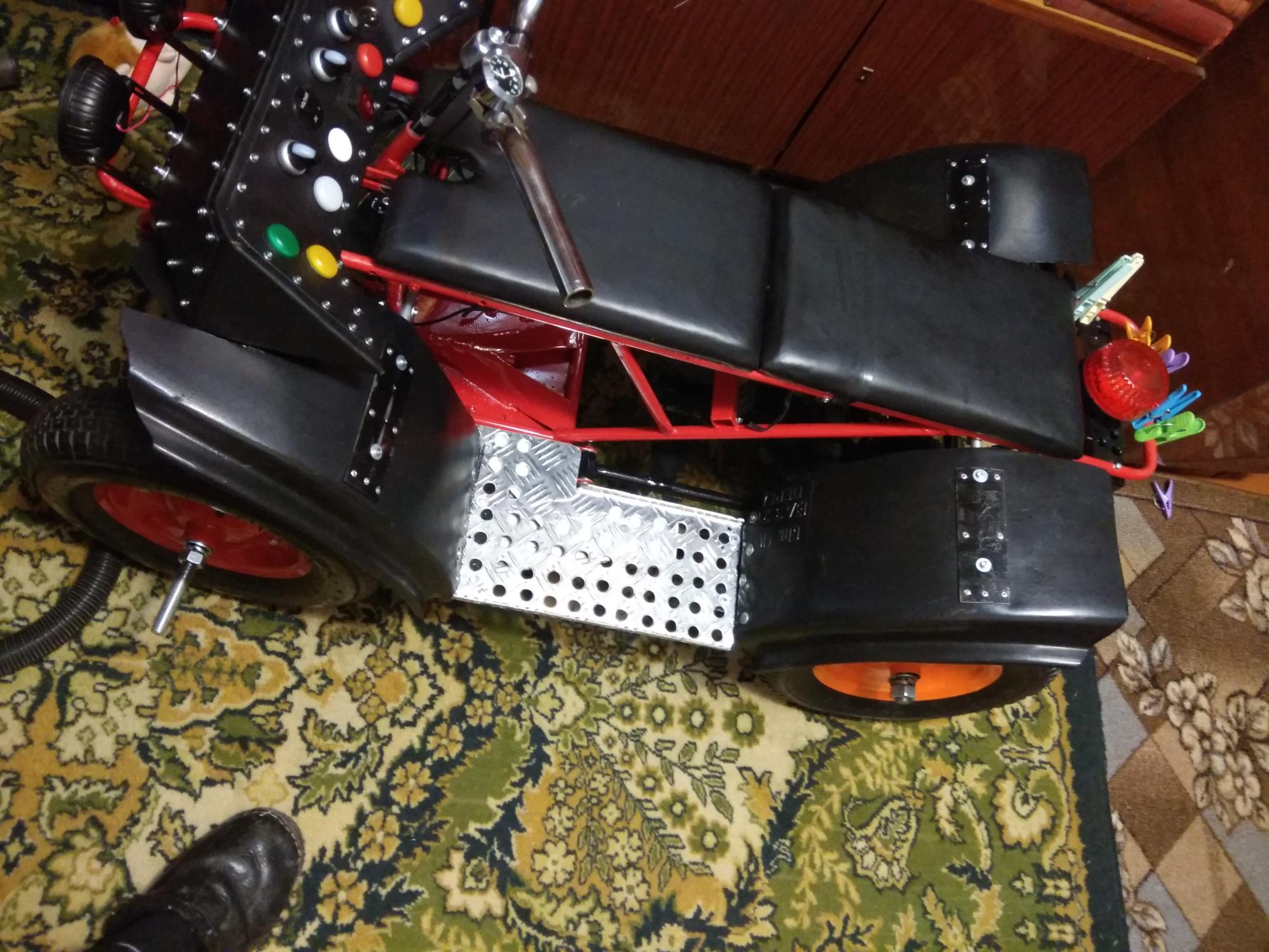

Обтянул валяющимися огрызками с давних времен кожи.       Две желт лампочки дублируют включение фар,  зелыные дубл поворотники.    Клювик и лампочка включения вентилятора охлаждения мотора,  ключь зажигания,  переключатель реверса

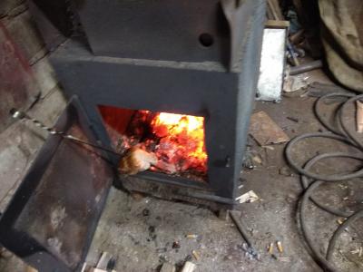

Давно хотел отдохнуть целый денек в гараже,   и вот он настал,  сьездил купил краски акр и лак,  сьездил погулял по лесу, заодно напилил дров на печку в гараж.

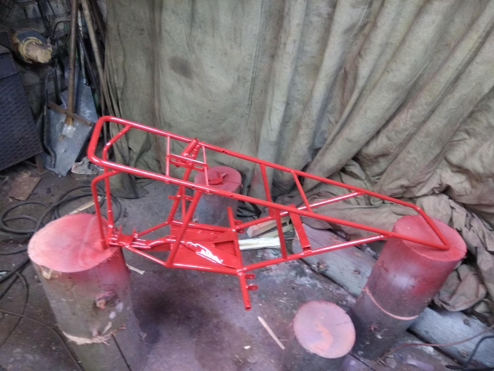

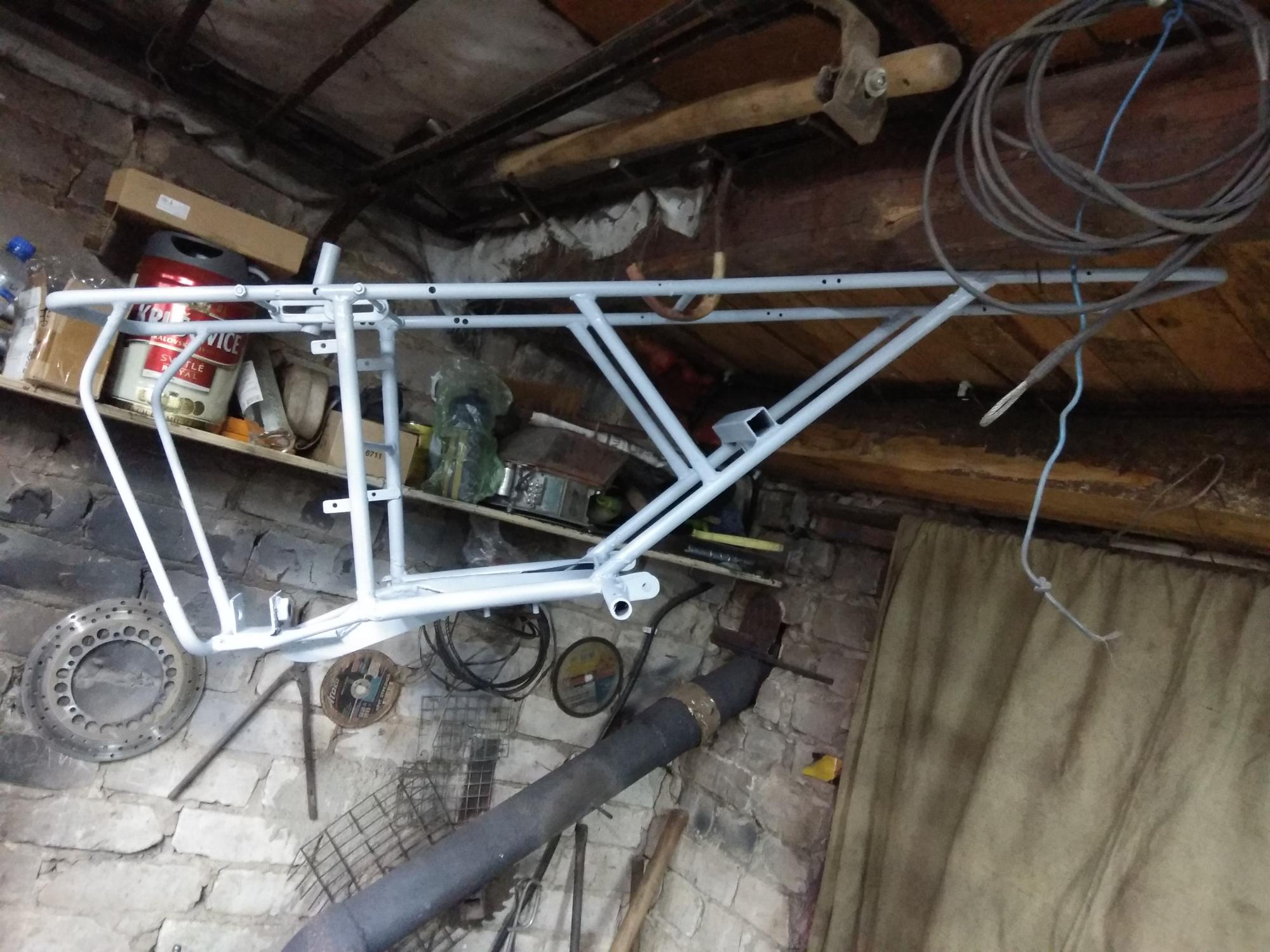

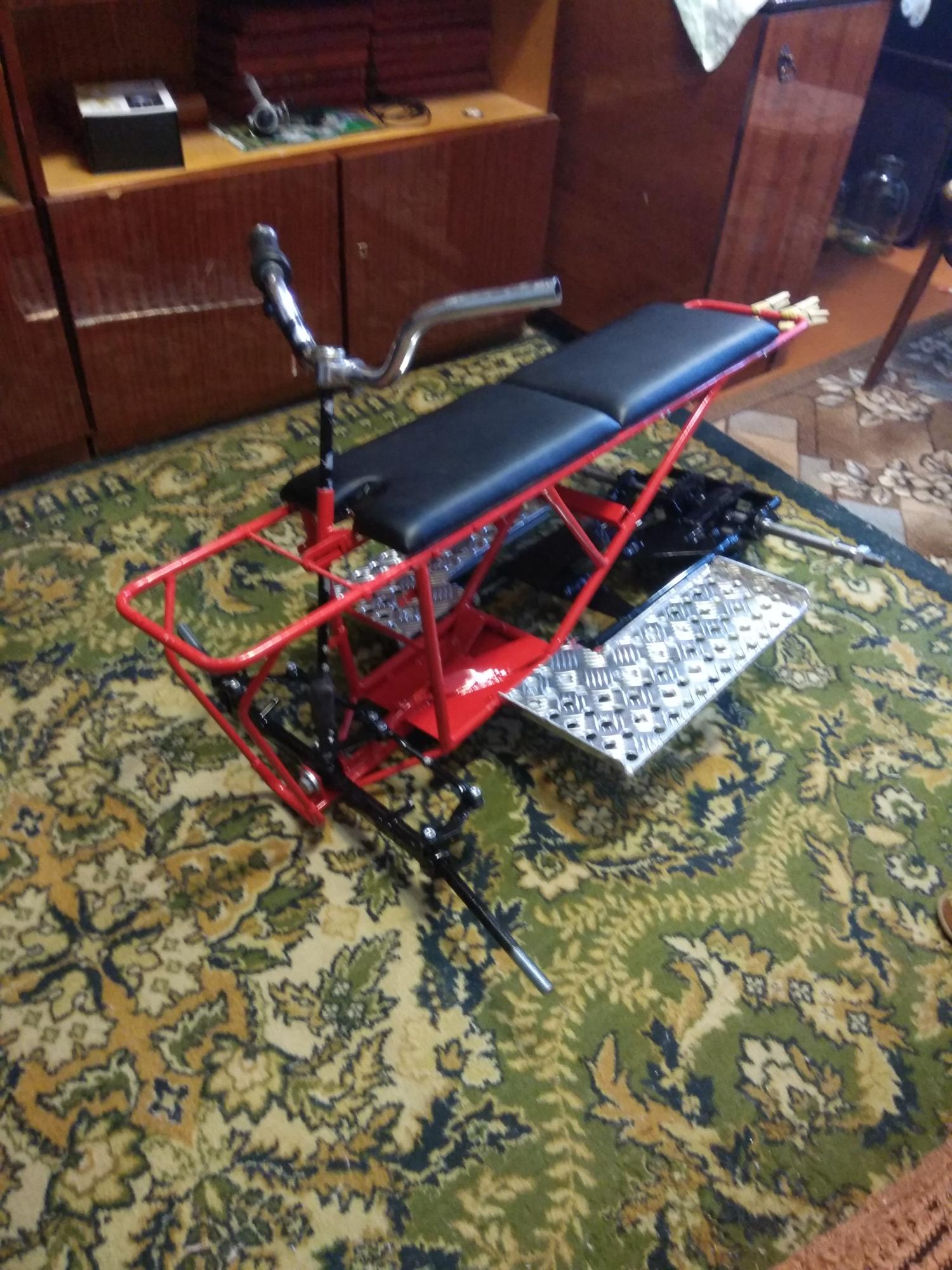

Наконец рама была окончательно сварена и выкрашена

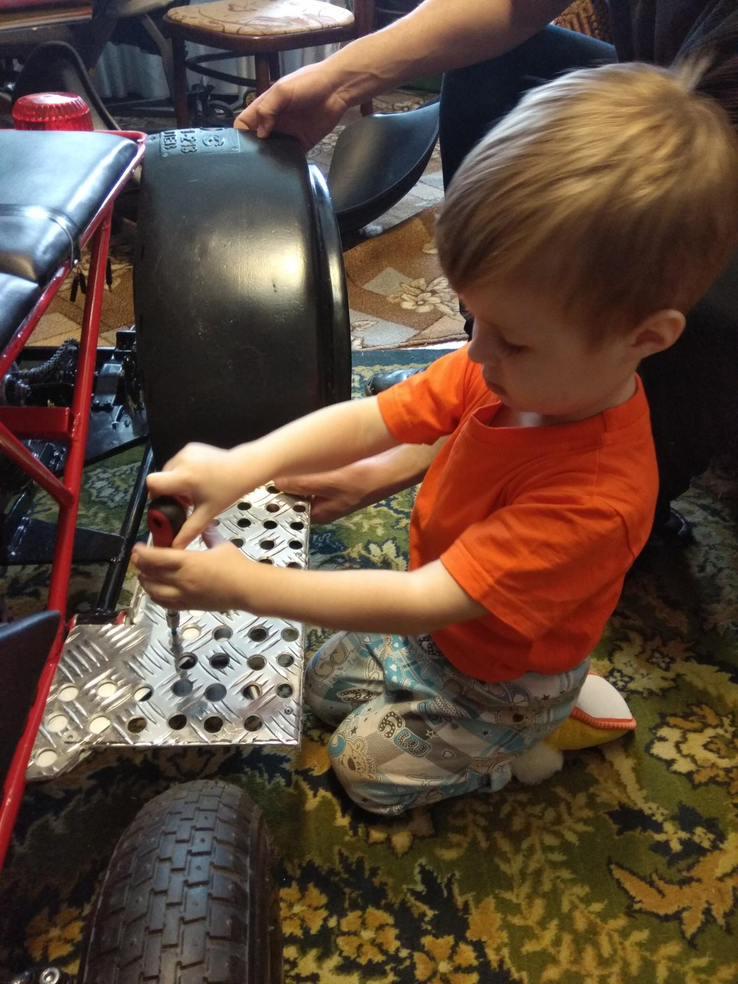

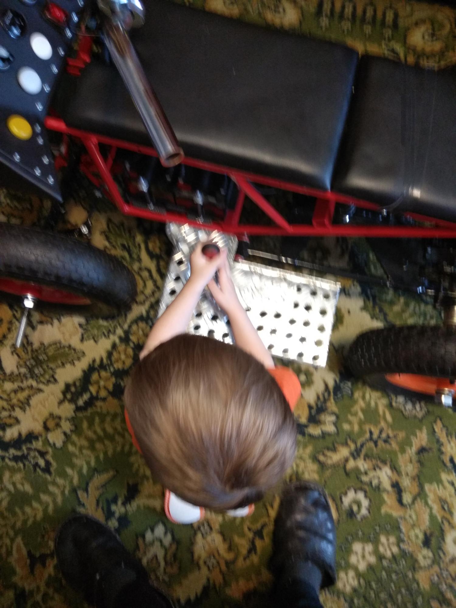

Нам оч нравилось кататься и без колес,  и постоянно что то прикручивать,  и игрушки обычные в тч и дет инструмент был не интересен.     Возраст 2.5года

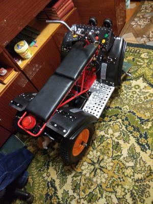

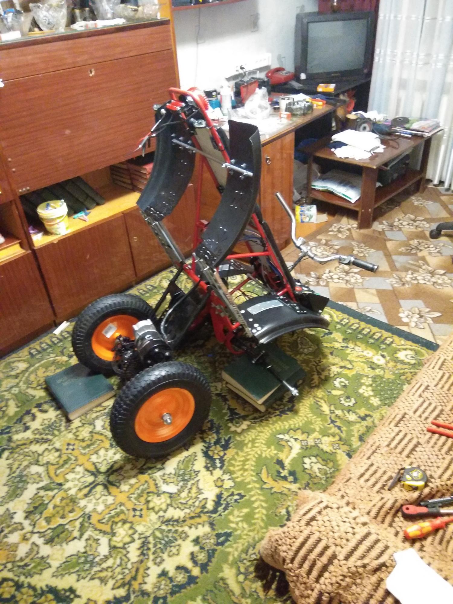

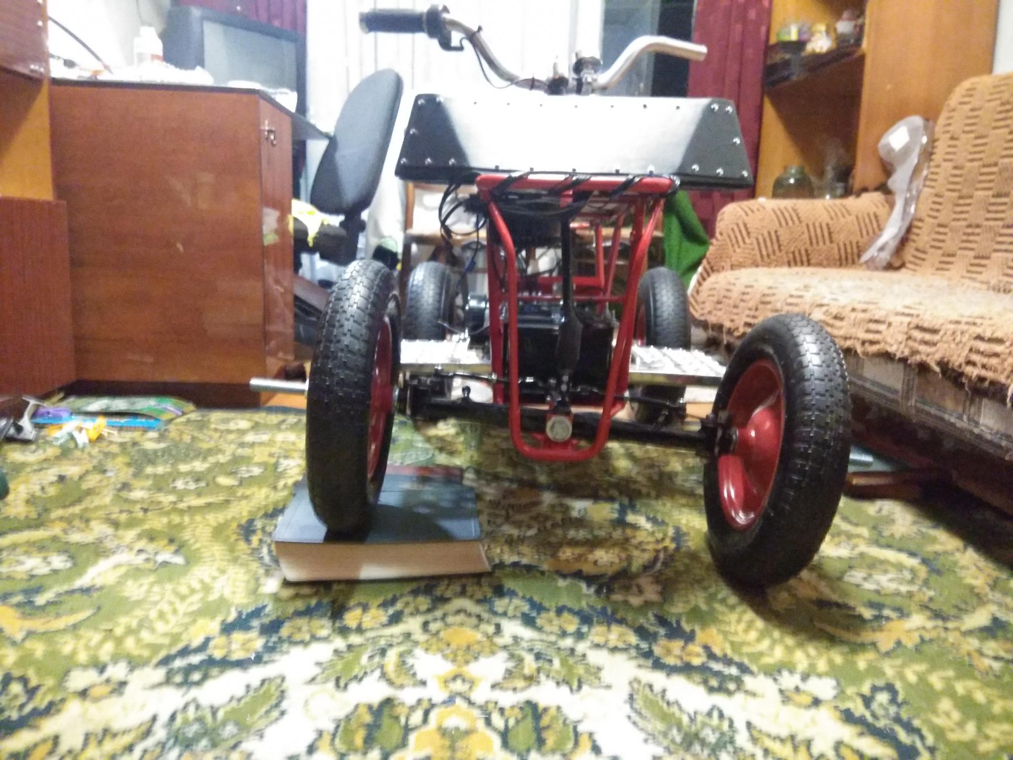

Примерка колес от тележек.     Первая примерка.     Потом переднии шире и больше поставил.    И заднии пошире
Добавлено 26 Март 2018 в 01:48

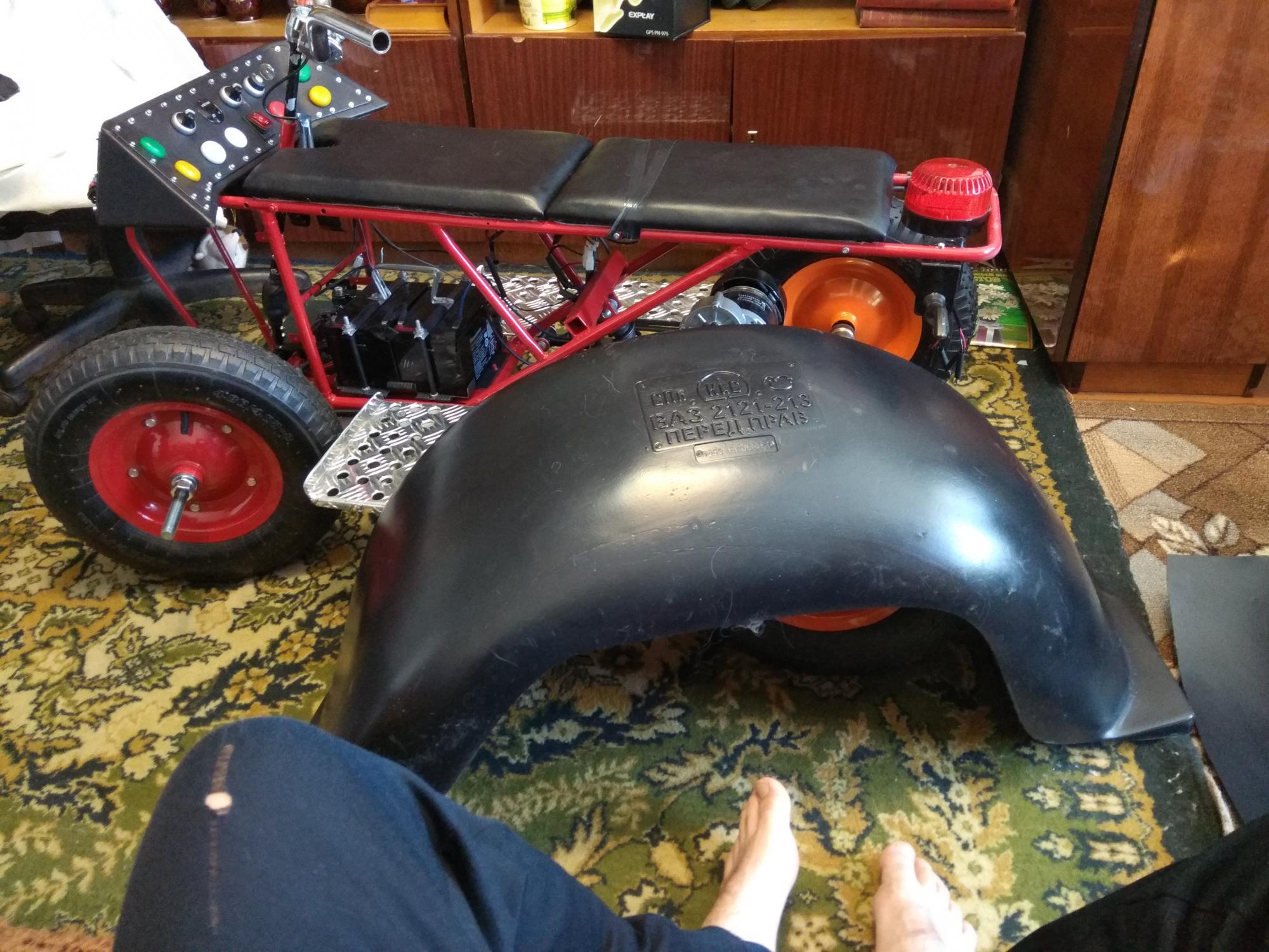

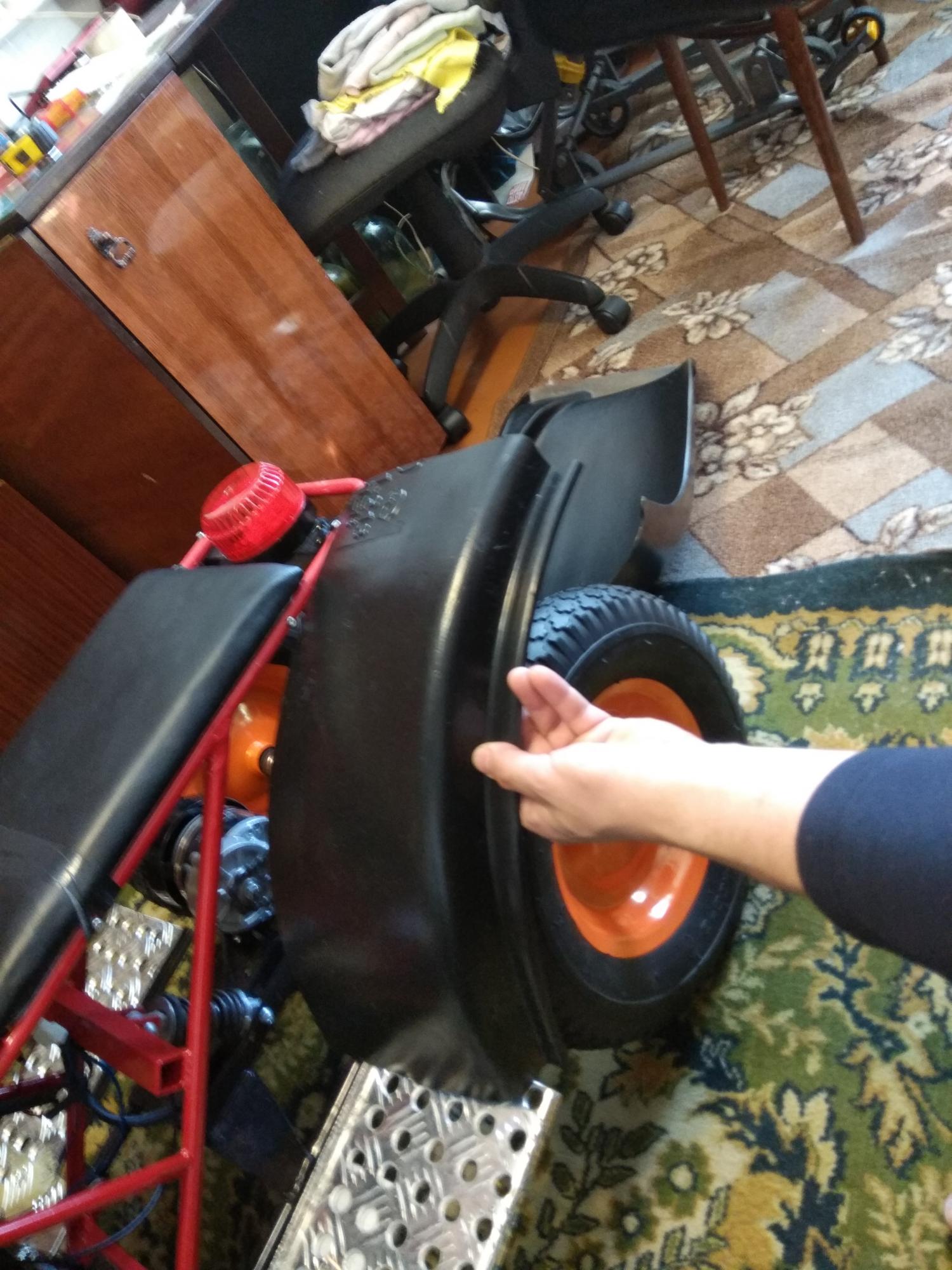

Купил подкрылки,  или как их там от нивы,  чтоб вырезать щитки на колесья
Lestat
Добавлено 26 Мар 2018 в 01:52
Щитки снял,  в апреле дуну антигравием а сверху лаком с эластификатором(просто это все есть и портится)

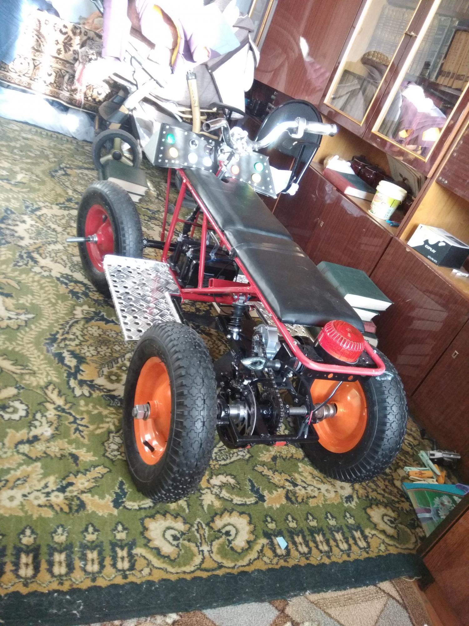

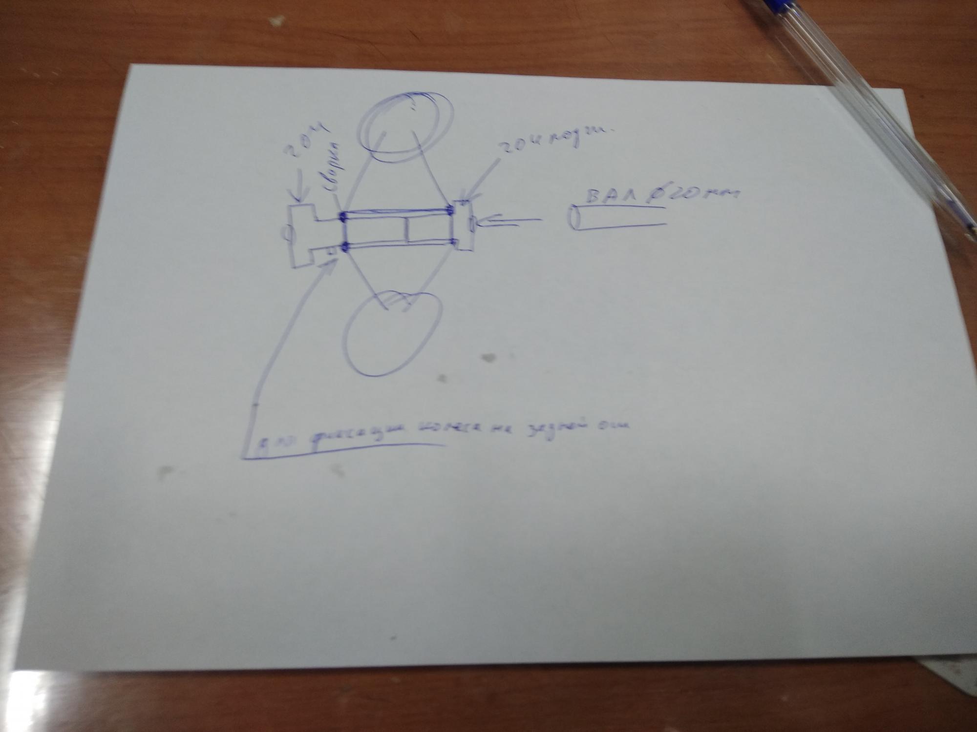

При езде в парках и по асфальту будет на валу зафиксировано одно колесо.    А когда езда в деревне у деда,  то завернув два стопора будет жесткий задний привод
Lestat

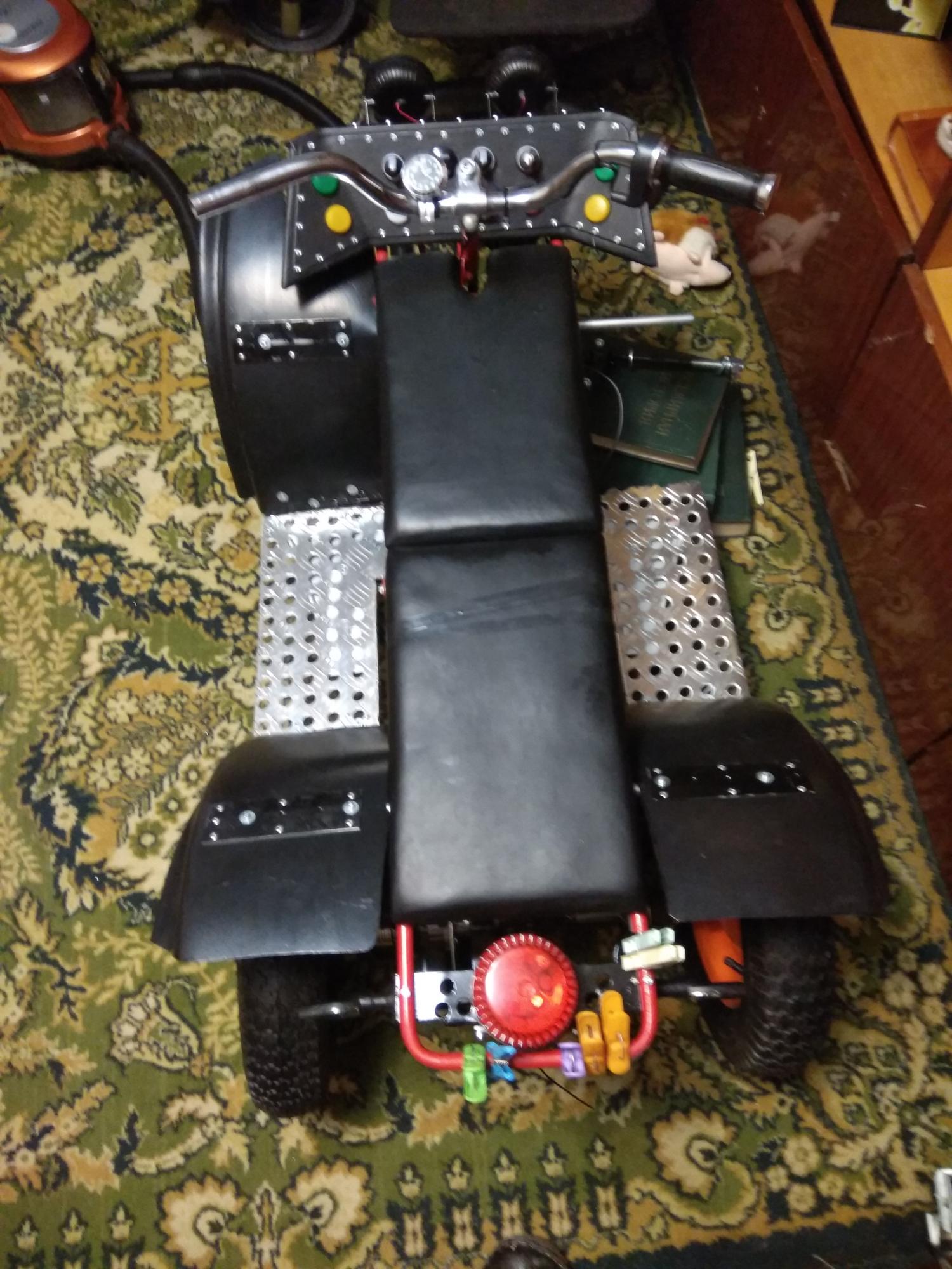

На данный момент жду перекл поворотов и включения фар.          В апреле доварю и покрашу заднии колеса.     Зашью бока поликарбонатом(должны дать огрызки)       и будут первые суровые испытания.        Пробовал сам на нем ездить просто затянув заднии колеса гайкой,     и вот.     Мой вес 98кг,    паласы летят из под колес если резко ручку повернуть.        Еще нужно купить ручку и трос тормоза,  и поставить конечник на суппорт,  чтоб контроллер отключался при торможении. Скорость макс на большой звезде около 7-8км час.   Дури и мощности более чем достаточно.     Вес с двумя акк 12в 12ач    54кг.            Есть возможность установить одним блоком сразу 4аккумулятора

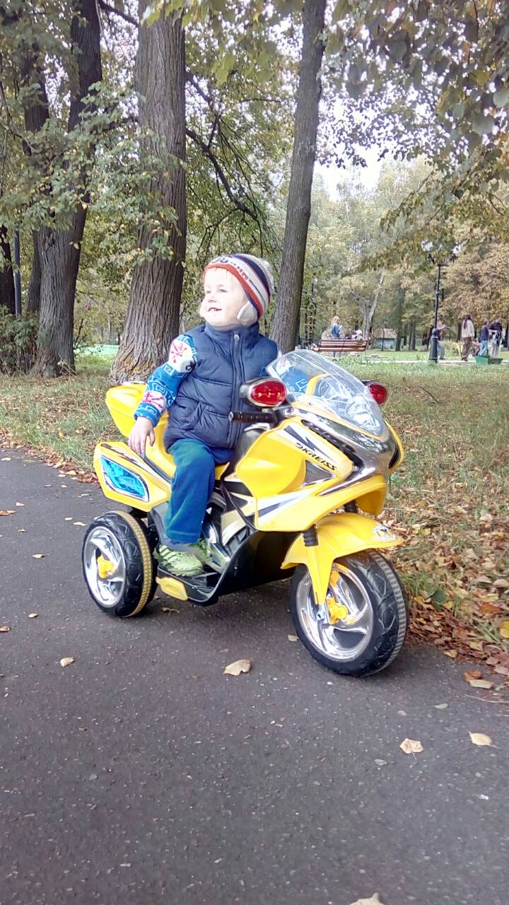

Желтый трицикл.    То с чего появились первые мысли о постройке.

Установил переделанный рулевой карданчик от газели, люфт в данном узле испариося"
Lestat
Запресовал и приварил втулки с подшипниками в колеса. Завтра если будет время покрашу это дело и колеса будут окончательно готовы
