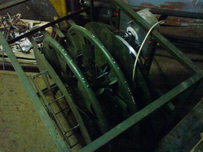

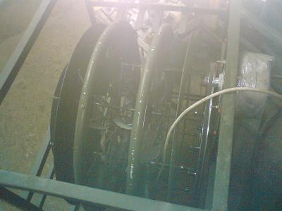

Извиняюсь за плохое качество фотографий.
На какое напряжение лучше брать МК (24/36/48 В)?
