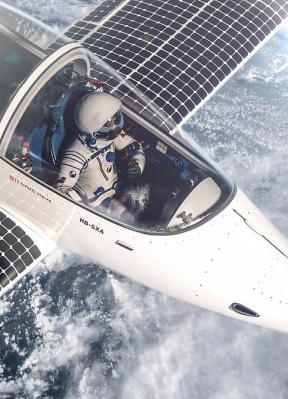

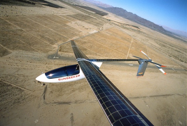

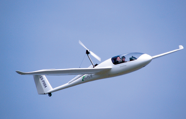

Сейчас электролеты уделывают двс по цене за км. Во всем другом, да, проигрывают...
А это картинка электролета по названию li-ion банки, которую я достал с полки и вбил в гугль :)
Банка: VL41M, самолет:
Ссылко:
http://www.lange-aviation.com/en/produkte/antares-20e/antrieb-e/
http://greenenergyholding.blogspot.ru/2013/08/10-electric-planes-to-watch.html
