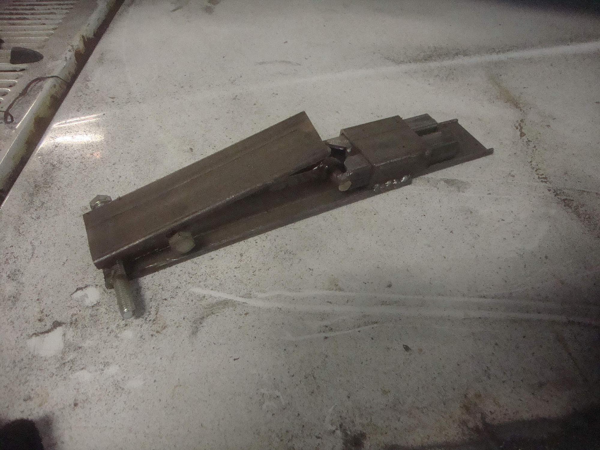

сварил педаль газа, кнопка от шуруповерта
не понравилось, усилие плохо чувствуется.
сварил такую
установлю потом, нужна примерка. вот что мне не нравится в детском транспорте- это сложность примерок. полноразмерные машины хоть каждые пять минут примеряй)

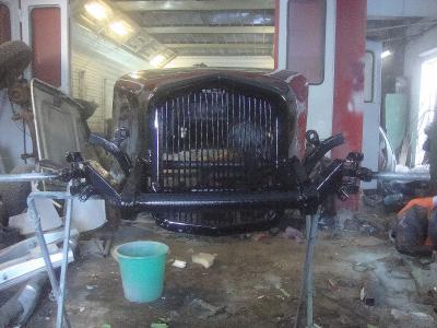

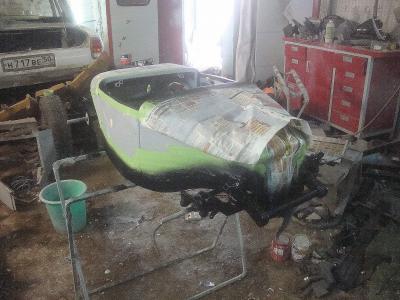

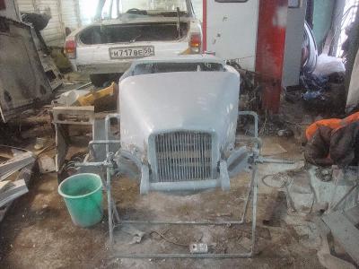

саму машинку заливаю эпоксидным грунтом
потом немного шпакли и акриловый грунт
привариваю кронштейны
к ним будут крепиться амортизаторы, правда не настоящие и фары
перетираю

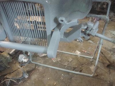

раму крашу антигравием

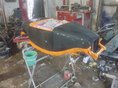

igori
#24
заливаю это всё толстым слоем акрила
арилом потому что машинка детская.  акрил хорош тем, что можно безболезненно подкрасить скол, заполировать и не будет видно

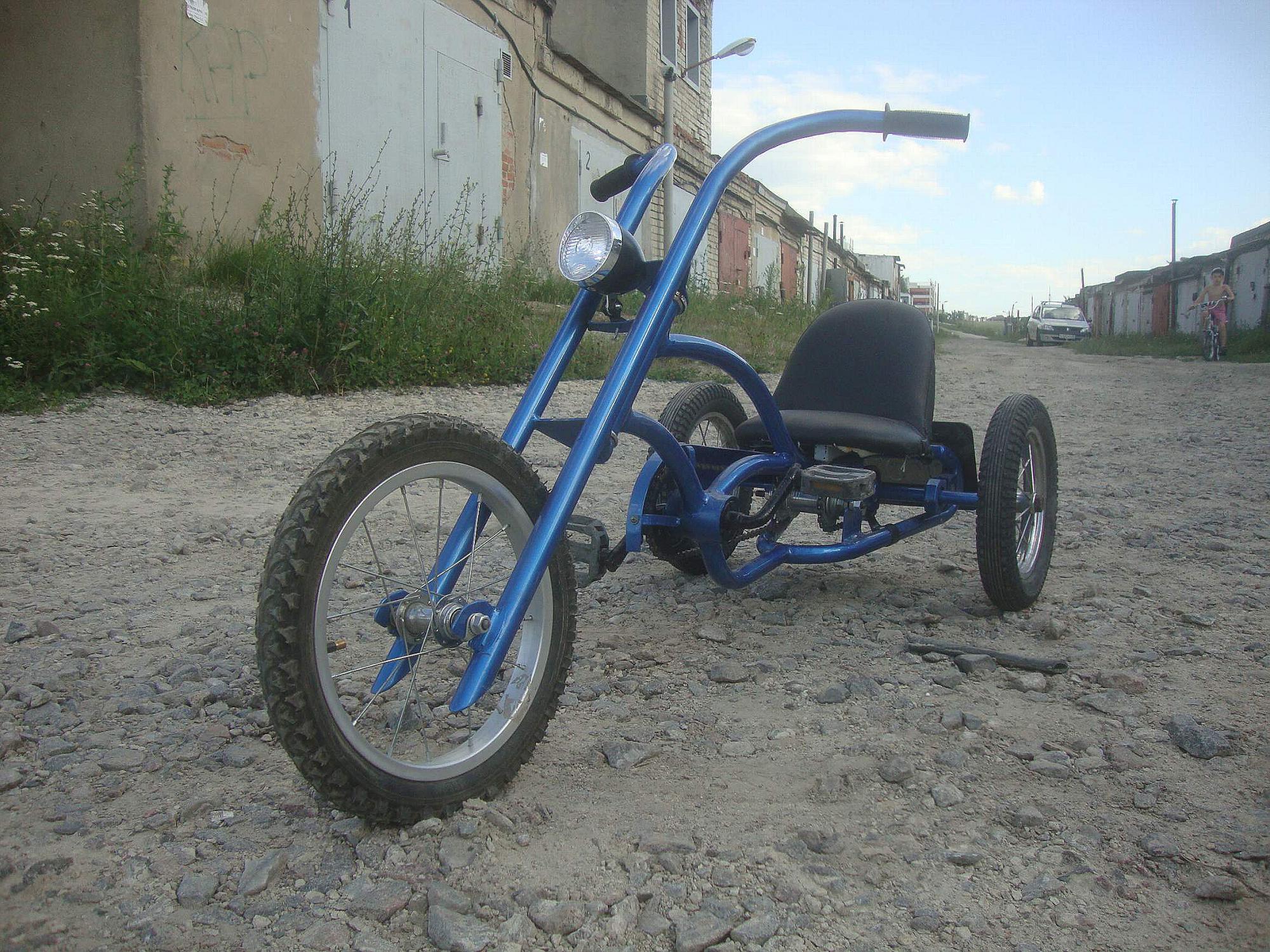

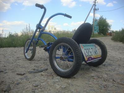

дорогие краски на детском транспорте я уже проходил
в прошлом году я собрал велосипед. покрасил его красивым синим перлом. и в первый же день сын впиливается на нем в железный забор, обдирая всю вилку...

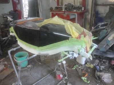

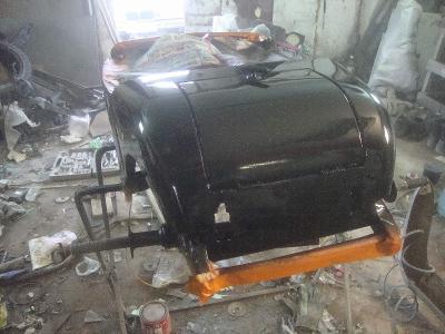

с покраской у меня есть одна проблема. я не могу красить свои машины. чужие без проблем. а вот свои не могу. я могу перекрашивать их каждую неделю, мне не нравится то одно, то другое, в итоге у меня всегда есть пара деталей на машине, которые находятся как бы в процессе. мне проще отдать свою машину проверенному мастеру, пусть красит. может будет хуже, чем если бы красил я, но это не мой косяк. в общем бывает такая заморочка у маляров) а я скорее маляр а не сварщик.
в общем как всегда, всё пошло не так. мне не понравилось.
кроме того, что не понравилось качество покраски, еще что то не так пошло с рамой. подложка из антигравия дала шегрень и должна была ее визуально отделить от самого кузова. если бы красилось базой, то скорее всего так и было бы. но с акрилом не то. еще и антигравий был холекс. он дает мелкую шегрень, почти как структура, надо было брать боди..

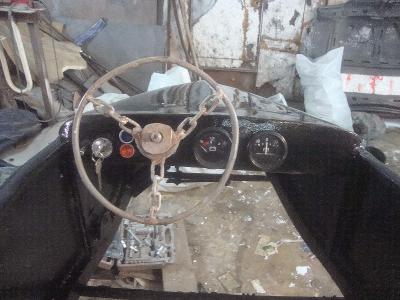

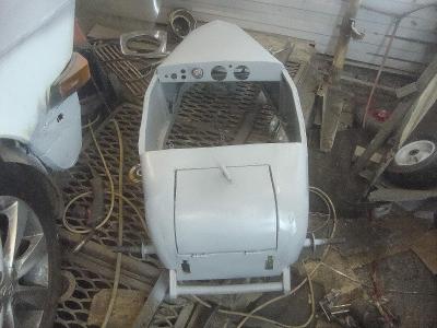

ну зато внутрянка покрасилась. можно панель собирать. панель тоже с подложкой из антгравия
замок от москвича. потому что нашелся в запасах новый и ненужный. он включает всё питание. клавиша слева, включает фары, габариты и подсветку приборов. кнопка между приборами сигнал. не стал заморачиваться с контактным кольцом на руле.

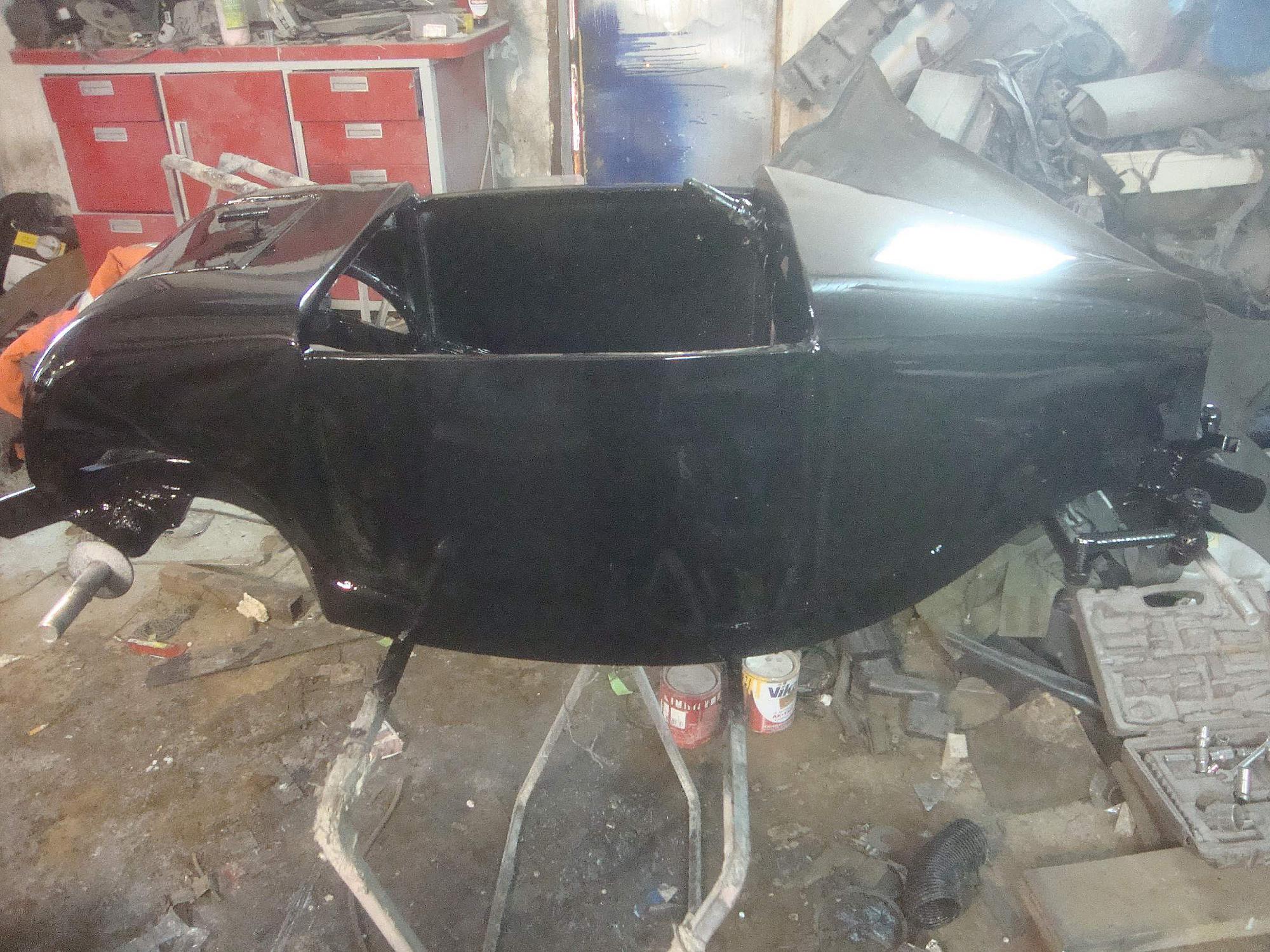

в общем перетираю опять. будем считать, что те слои это грунт. есть и такая технология покраски)
крашу опять
вроде ничего так, скорее нравится, чем не нравится
раму буду перекрашивать в темно серый
потом еще отполирую. должно получиться как то так

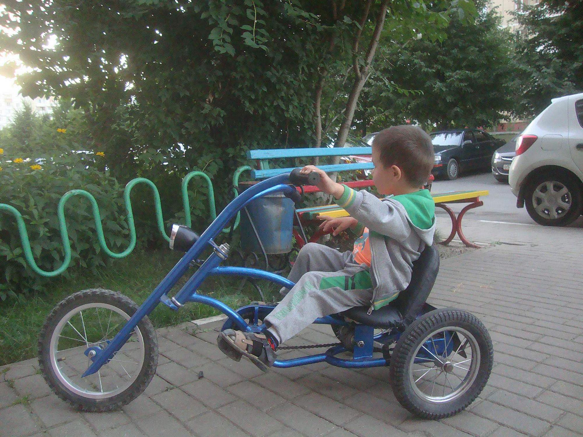

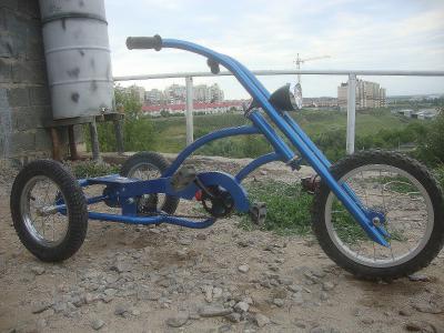

а ну и раз я упомянул прошлогодний велосипед, то добавлю пару фоток) так, чисто похвастаться)
электро он не будет) как в этом меня не пытался убедить сосед по гаражу. чем заканчиваются электровелосипеды я видел, на примере того же соседа) кстати подозреваю, что на этом форуме он есть)

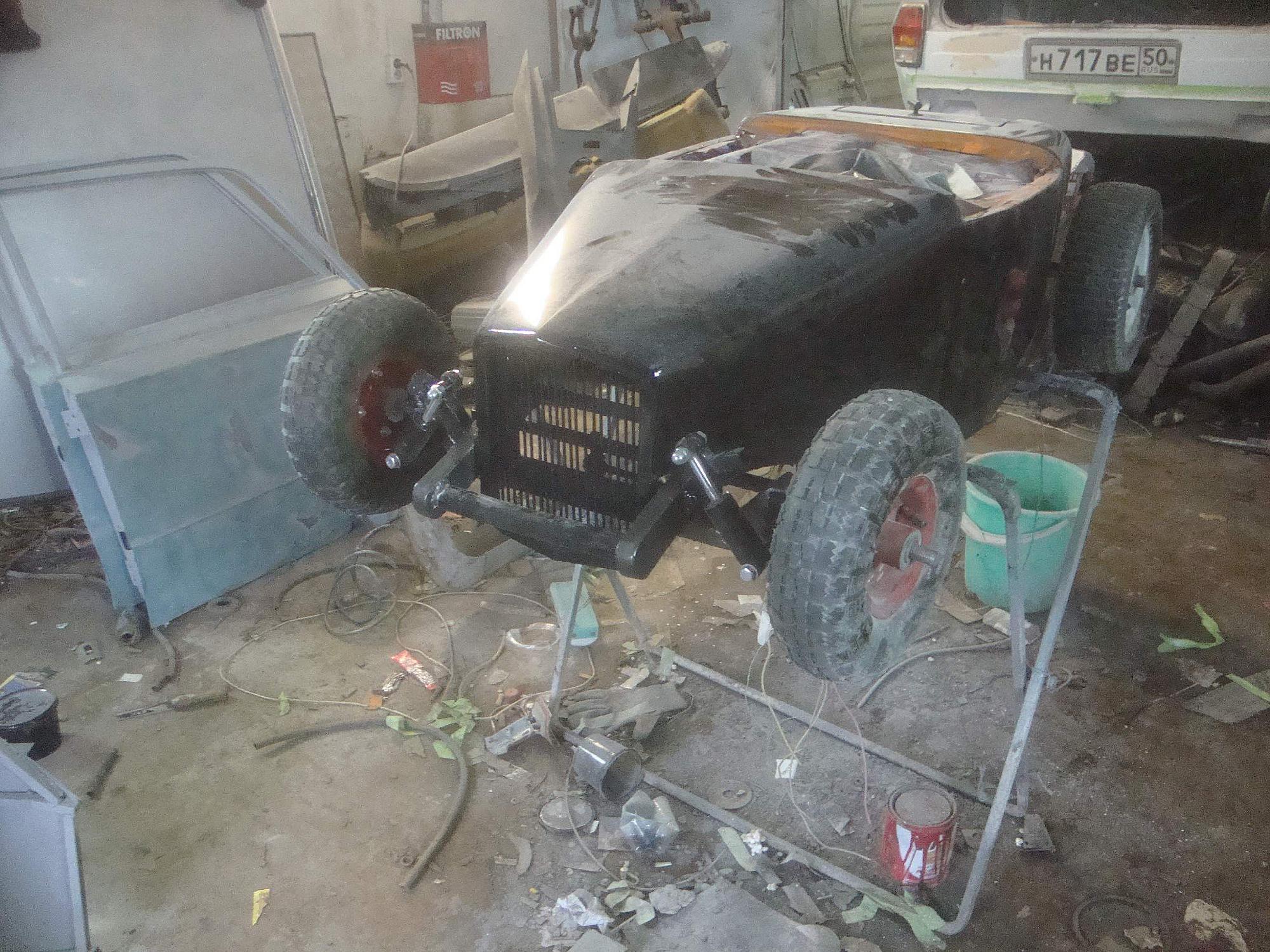

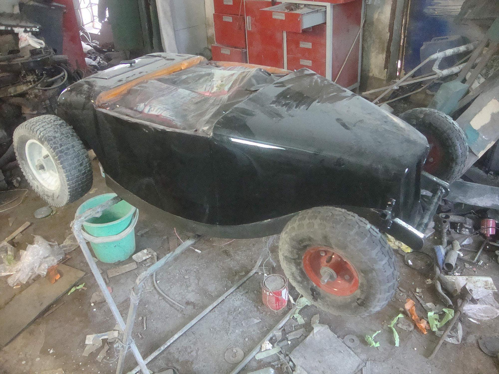

igori
перекрасил раму.
еще слой антигравия
и сверху полуматовый слой акрила с добавлением серебра
теперь вроде как и хотел
заодно покрасил в зтот же цвет стойки зеркал и рамку лобового

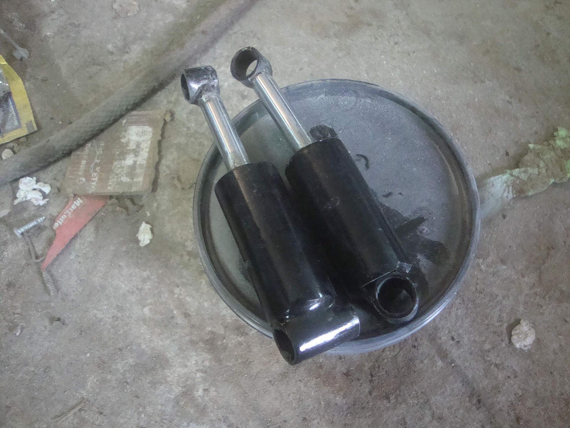

прикинул как с колесами будет
вспомнил что лежат готовые типа амортизаторы
не удержался, прикрутил.
дальше в реальном времени, тк это уже за сегодняшний день.
