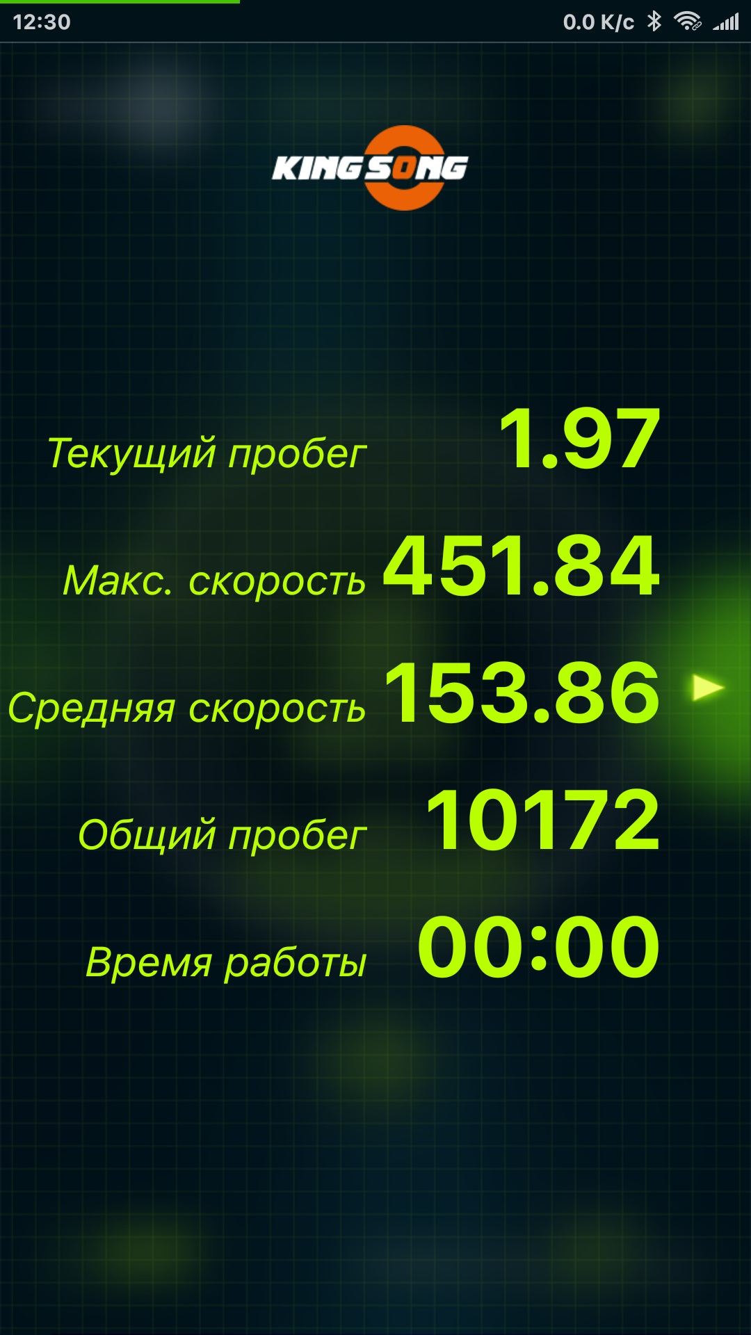

Отключил кнопкой. Через секунду включил и случилось то, что называют слетевшим серийным номером.
Сопровождается горящими крайними светодиодами к каждом модуле и монотонным пиканьем. С телефона можно подключиться к колесу, управлять светом и прочими настройками. Но серийник не высвечивается. Так же показывается невероятный пробег в 10+ тыс. км. Реально максимум 1,5к.
Если включать вертикально, то рвет с места. Если на боку, то только лампочки и пиканье.

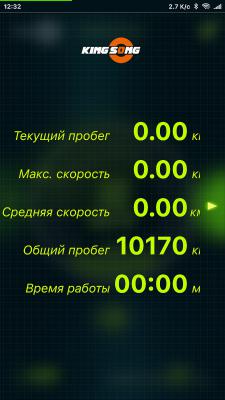

Цитата: Glidermsk от 13 Апр. 2018 в 21:49Но серийник не высвечивается. Так же показывается невероятный пробег в 10+ тыс. км. Реально максимум 1,5к.
После перепрошивок эти симптомы остались?
Если колесо поднять, чтобы оно начало раскручиваться, пробег при этом растет? Если да, после выключения-включения колеса новое значение пробега сохраняется?
KingSong KS-16S
Glidermsk
Цитата: MCZarin от 16 Май 2018 в 04:33После перепрошивок эти симптомы остались?
Серийник прописан. Пробег растет, но не сохраняется.
Включение 1 горизонтально
Включение 2 вертикально
Включение 3 горизонтально
