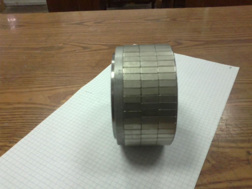

Сегодня наклеил магниты на ротор.
Собрал двигатель. Сразу вылезло пару неприятных моментов.
Во первых магнитное залипание довольно ощутимо.
Во вторых по своей жадности сделал очень маленький зазор между статором и ротором. Пришлось опять вытаскивать ротор и шлифовать магниты.
На фото вид до шлифовки.
Jeca
Всегда с сомнением воспринимал подобный крепёж. Либо магниты в "замок" либо бандаж.
Саня77
Попробовал запустить от контроллера. Не получилось! Начал с 12 вольт, в качестве источника эл. энергии взял блок питания Бог знает каких времён.
Внутри транс 0,4 кВА с кучей выводов. На панели два переключателя, у одиного шаг 1-1,5в , второй 10-12в. Играться можно в широком диапазоне от 4в и до 42в.
Короче контроллер не захотел открываться ни на 12в ни на 24! На 36в вылетел предохранитель в ИП.
Решил подключить 6в на две фазы. Моторчик загудел. Начал добавлять напряжение. Ротор колыхался, пока напряжение не достигло 9в, и шайтан машина закрутилась. Поднял напряжение до 12в (просело до 11в), ток при этом 10,2А. Возможно поэтому контроллер не открывался. Замерить стартовый момент не рискнул. Попытался остановить ротор рукой! Вовремя вспомнил что это синхронный эл. двигатель, вращающий момент такой, что танки из грязи можно вытаскивать.
Это только тесты. Бандаж будет!
kor
Цитата: Саня77 от 23 Апр. 2018 в 23:10Попробовал запустить от контроллера. Не получилось! Начал с 12 вольт, в качестве источника эл. энергии взял блок питания Бог знает каких времён.
Очень похоже что вы подключались к источнику переменного напряжения (раз закрутился мотор без контроллера), диодный мост и электролитические конденсаторы в вашем блоке питания присутствуют?.
  Перематывать, наверно, пока не стоит, по прикидкам ваш мотор (7витков на зубе) должен крутиться 250об/мин на холостом ходу на полном газу при питании контроллера постоянкой 22-24в примерно.
  Можно попробовать хотя-бы посмотреть момент мотора в статике, например так:
