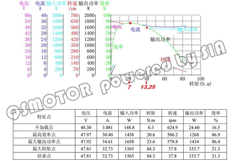

Саня77, вот есть (в интернете) параметры моторколеса 205мм диаметром по зазору и 35мм длине магнитов
Если пересчитать на ваши размеры 104-45 то
(205/104)^2=3.88
35/45=1.286
Итого 1.286/3.88=0.331,  на столько надо умножить момент на графике чтобы получить примерные данные вашего моторколеса.
Выходит у вашего мотора момент макс кпд =7 н*м
Момент при еще приличном кпд 80% =13.25н*м
При диаметре колеса 28 дюймов получается тяга 13.25/0.35=37.85н или 3.86 кг примерно.
Думаете хватит вам такой тяги?  (мощность при 250об =347 Вт)
Момент с кпд не особо связан. Это там нагрузка в виде момента указана.

Разве при увеличении нагрузки на колесо, ток не будет расти(читай растёт крутящий момент) и соответственно КПД падать?
kor
Момент с кпд связан. На графике там все правильно отражено. Теоретические расчеты тоже дают 0,9-1 н*м /а для вашего мотора при 7 витках на зуб. Никакими перемотками вы этот момент не поднимете (только в ущерб кпд, ибо ампер*виток останется прежним), момент в основном определяется главными размерами мотора, 104-45мм.
  Момент на колесе сможете поднять только применив трансмиссию понижающую. В этом случае обороты мотора (и мощность соответственно) можно увеличить ориентировоно в 2 раза , тогда частота перемагничивания станет 500/60*26=216 Гц что наверно еще преемлимо окажется.
Либо диаметр колеса в 2 раза уменьшить.

Момент - это сила при данном токе (ну и плечо). Есть константа токовая - это всё, что нужно для знания момента. Кпд никак не влияет. Для мощности кпд нужен, потому как обороты падают под нагрузкой.
Трансмиссия - это понятно.
kor
Цитата: Саня77 от 26 Апр. 2018 в 15:26Сдаётся мне, обмотку всё равно перематывать! Маловато будет!
Я бы на вашем месте запустил мотор от контроллера и оценил обороты и мощность потребления от батареи на холостом ходу при максмиальном положении ручки газа, чтобы оценить потери в железе вашего мотора. Далее можно будет примерно пересчитать их на другие обороты (например 500) с учетом зависимости их в степени 1,3.
kor
Цитата: edw123 от 26 Апр. 2018 в 16:05Момент - это сила при данном токе (ну и плечо). Есть константа токовая - это всё, что нужно для знания момента. Кпд никак не влияет. Для мощности кпд нужен, потому как обороты падают под нагрузкой.
Обороты падают под нагрузкой, а почему? Вот предположим захотели вы снять с этого мотора 50н*м, для этого фазный ток должен быть 50а, при этом  50а*0,55 Ом =27.5 в пропадет на обмотке (из поданых от батареи 36в ) обороты соответственно этому упадут на 70%, а на обмотке в виде тепла выделится 50*50*0,55=1375вт тепла, кпд станет ниже плинтуса. Для любого мотора есть диапазон фазных токов где кпд еще преемлим, дальнейшая попытка получить больший момент увеличением тока ведет к снижению кпд, на графике для любых моторов это хорошо видно.
