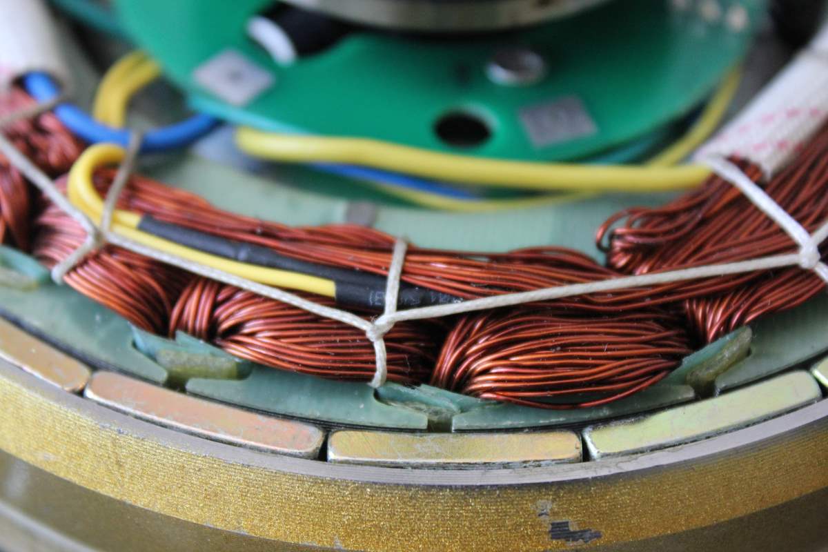

Вчера установил термодатчик 100кR между обмотками MXUS 01C 8T. Сегодня сгонял в Киев и обратно. 20 км в одну сторону. По приезду в Киев снял показания с термометра. Максимальная температура на датчике 148 градусов Цельсия. После остановки, увидел текущую, 120 градусов. Ехал тапка в пол + интенсивная помощь педалями. Средняя скорость 51км/ч максимальная 56км/ч. Обратно ехал тоже тапка в пол, но средняя была 47-49км/ч из за частично разряженного аккумулятора. По приезду домой получил пробег 41км и напряжение на батарее 47,5В. Потратил на поездку 13а/ч из 15,2 или 604Вт/ч.  В среднем 15Вт/ч на 1 километр.

Максимальная температура на датчике 148 градусов Цельсия. Потратил на поездку 13а/ч из 15,2 или 604Вт/ч.  В среднем 15Вт/ч на 1 километр.
Термопасточкой бы замазать. А динамику нагрева не пробовали смотреть - за сколько минут нагревается до 120?
Побоялся я термопасты. Она, как бы электропроводящая, что бы не замкнула, если изоляция начнет лопаться от перегрева.  Динамику нагрева не смотрел. Термометр поставил внутри треугольника рамы и не видно показаний при движении. Сегодня получил новых 3 градусника и хочу поставить еще на батарею и если получится протянуть дополнительный провод в мотор, то поставлю еще 1 датчик на железо, что видеть температуру воздуха внутри мотора. . Когда вынесу все градусники руль, сниму видео про нагрев мотора, обмоток и батареи.
