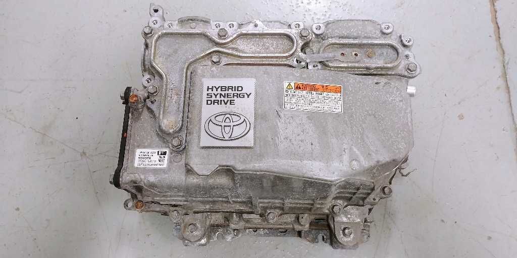

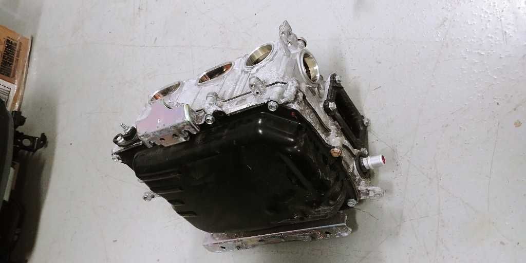

и снова здраствуите ...
я кагбы потуехоньку по этой теме кудато двигаюсь ( зочем не знаю))))
заказал инвертор от Year 2014 Model PRIUS  Odometer 43000 Miles цена 180$   я так понимаю это 3 поколение ...
попробую наити оранджевые провода тоже оригеальные подешовке ...

если есть какаято  длкументацыя распиновка этого инвертора ???
