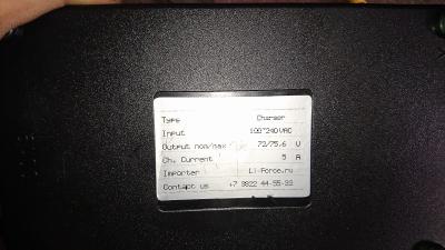

          Мой отзыв о этом чуде - техники. За 4 с лишним тысячи рублей (красная цена ему 2000. сейчас скажу почему). https://www.li-force.ru/shop/view/zaradnoe-ustrojstvo-72v-5a-7205a-20s-li-ion

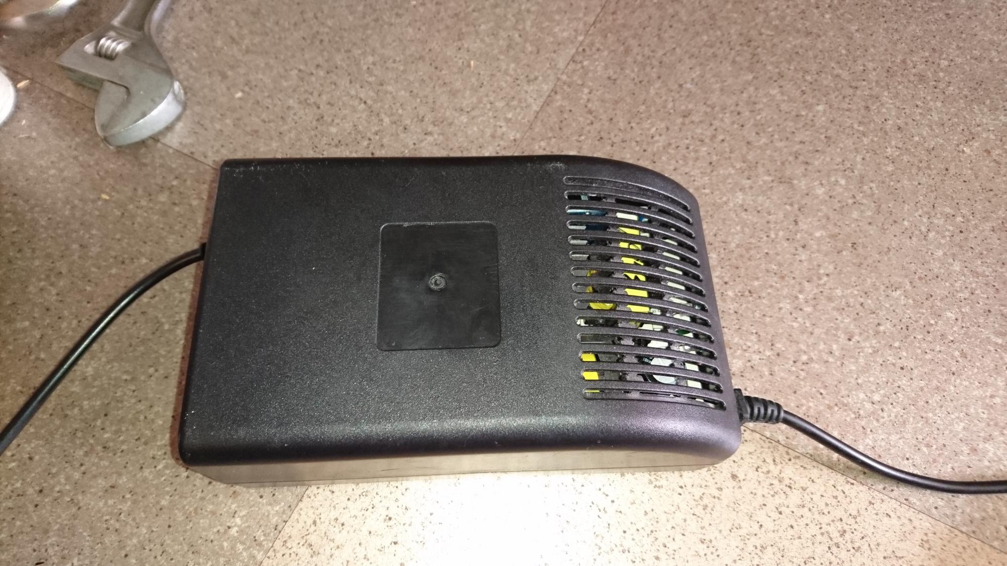

Покупал зарядник с батареей. К батарее вопросов нет (за исключением мелкого ремонта по гарантии. Но с этим всё норм не об этом речь) . Смутило вот что : зарядник на 72 в. 5 а. заряжал батарею ещё при первой зарядке с 3.6 в на элемент , до полного заряда 8 часов. Я не придавал этому значения...ибо в то время был полный нуб, по теме электровелов. Сначала в общем при очередном включении(не помню точно когда это уже было) зарядник отрубило. Проверил, вскрыл. Внешне ничего кроме предохранителя.Написал в ли форсе, спросил номинал...какой надо купить. сказали любой от 3 до 5 а. Поставил...всё работает...но как известно дыма без огня не бывает....Поставил позже ваттметр. Показывать стал зарядку всего 2.2 а. !!!! Отдал зарядник Crond . Он вскрыл и сказал что кондёр (большой бочонок самый на плате) явно подделка и Б/у ...что он высох, и пропускает лишь 2.2 -2.5 а.То есть качество изначально вызывает вопросы. Сказал надо поменять.Поменяли...но он сказал что даже так никаких 5 а. зарядник не даст. максимум 4. Предложил 2 варианта : оставить 4 а. или сделать 5 а. как написано на этикетке, но нужен расходняк. Сделали на 5 а .(хотел убедится что этот зарядник способен их выдавать как в описании). выдавать то он выдал. Да только вонять начал на всю квартиру. Катушки просто вскипали через час работы..и вонь стояла жуткая. Итог предсказуем...очередной пук и досвидания.... :ireful: .
    В общем какой смысл...гарантии давно нет...и я сам виноват конечно что не проверил сразу заявленные характеристики. И судя по скорости зарядки изначально никаких 4 а. там даже не было...по 5 вообще молчу. Данный товар от ли форсе не соответствует заявленным характеристикам. НЕ ПОКУПАЙТЕ У НИХ ЭТОТ ЗАРЯДНИК. Он в принципе не может переваривать этот ток и выдавать его !!! Сейчас  повезу это г....обратно к Crond .Может возможно ещё его перевести на 3 или 4 а....и отремонтировать ,если нет , то на помойку.

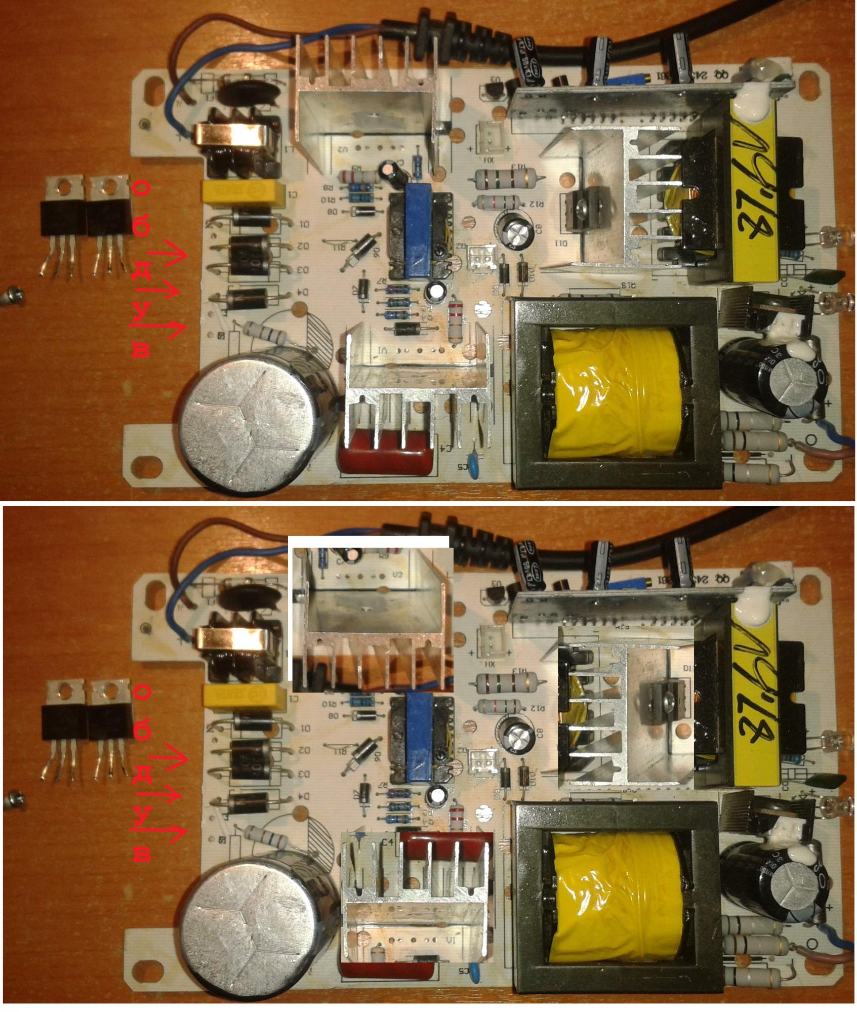

Вот что говорит Кронд : "там после замены входного конденсатора на исправный стало 4ампер, другое дело, что могло быть изначально с высохшим конденсатором - тогда да 2.5 ампер, но с огромными пульсациями, которые для зарядки аккума не критичны."

Сдохли оба j13009 (те что на радиаторах в hot цепи) но что самое печальное - это горел и вонял входной дроссель "П"образного фильтра! обмотки обуглились и тут даже не помогло бы полное удаление решётки с вентилятора, чего ты Кузьма не сделал! ты лишь повыкусывал половину прутьев на выходе, а на входе не удалил.
      На сайте без зазрения совести написано, что есть защита по перегреву и внимание!, по перенапряжению, что под этим подразумевается я не знаю, банальная схема на tl494 не имеет основной/дополнительной цепи контроля перегрева, и перенапряжение бывает разное: иногда в лестничном щитке (где как правило стоит квартирный счётчик) отгорает ноль и в квартиру приходит 380v, тогда в блоке питания погорят биполярники (и многое другое) и предохранитель сгорев, разорвёт цепь от входного превышения - чтож это тоже защита, но от кз в БП, а не от перенапряжения. От перенапряжения такого типа в таком случае возможно спасёт феррорезонансный стабилизатор напряжения или бесперебойник, в этом заряднике даже варистора на 1KV нет.
   Единственное что в этом заряднике со словом termo - это термистор на входе, он от перегрева не спасёт - в общем фейк зарядник.
Ещё китайцы проектируют иногда не по человечески - тут они установили радиаторы не той стороной под обдув, радиаторы надо развернуть на 180 градусов

Цитата: crond от 05 Май 2018 в 18:03тут они установили радиаторы не той стороной под обдув, радиаторы надо развернуть на 180 градусов
Ну, такой переворот радиаторов тоже не даст больше +10% к охлаждению, т.к. рёбра радиаторов всё равно поперёк потока и дальше весь поток вообще перекрыт дросселем и трансформатором.
Если бы китайцы при проектировании этой платы хоть немного подумали головой, они бы взяли радиаторы с продольным оребрением, как в АТХ БП, и использовали бы крупногабаритные компоненты для направления и концентрации потока, а не для его полного перекрытия. Поучиться такому искусству компоновки активно вентилируемых высокомощных устройств в малом габарите можно на примере слотовых серверных блоков питания, либо телекомных блоков.
Вообще, у китайцев (для эксплуатации в Китае) такого габарита зарядки с примерно такими типоразмерами трансов и радиаторов обычно идут мощностью не более 170-200Вт (48-60В 3А). Зато работают годами и стоят 60-80 юаней (по-нашему 600-800р).
Сама идея выжать из такого габарита почти вдвое больше (350Вт) уже изначально кажется подозрительной, не говоря уже о завышенной в 5 раз цене.
Скорее всего, Ли-Форс попросили китайцев сделать зарядку помощнее за те же деньги, а китайцы только подкрутили настройки тока/напряжения и переклеили наклейку. Ли-Форс видимо не проверили это и вот результат... Будем надеяться, что в будущем они будут проверять китайский товар на соответствие заявленному и прекращать работу с недобросовестными поставщиками.
Ну а недоконденсаторов в Китае полно, там на них очень легко нарваться. А учитывая общую безответственность и несознательность производителя этих зарядок, неудивительно что именно ему попались недоконденсаторы - наверняка самые дешёвые выбирали.

Цитата: DIVAS от 06 Май 2018 в 23:20Если бы китайцы при проектировании этой платы хоть немного подумали головой, они бы взяли радиаторы с продольным оребрением
продольное у них видимо поперёк, просто по человечески зачем делать если так хавают. Лучше бы игольчатые - но это литьё под давлением, эти прогнали через экструдер - дёшево! и дёшево поставили.
Электролиты китайцы тоже обтягивают любой термоусадкой с надписью elna, rubicon, nichicon и просечку против избыточного давления наносят какую хочешь...
   Но то что стояло во входной цепи не описать: у меня в ящике с демонтированными выглядят пристойнее.
  У этого же термоусадка была пошоркана до неприличия со вмятиной на алю корпусе наверное тоже откуда-то пересадили , но перед этим забыли проверить. До этого встречал пересаженные шоттки с других устройств, это стало понятным потому что у них ноги были закопчёные!!!

Входной дросселек  примерно на 1А . Это 220 ват мощности. Можно перемотать проводом пожирнее.
Я в таком случае ставил самодельный на колечке.
