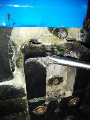

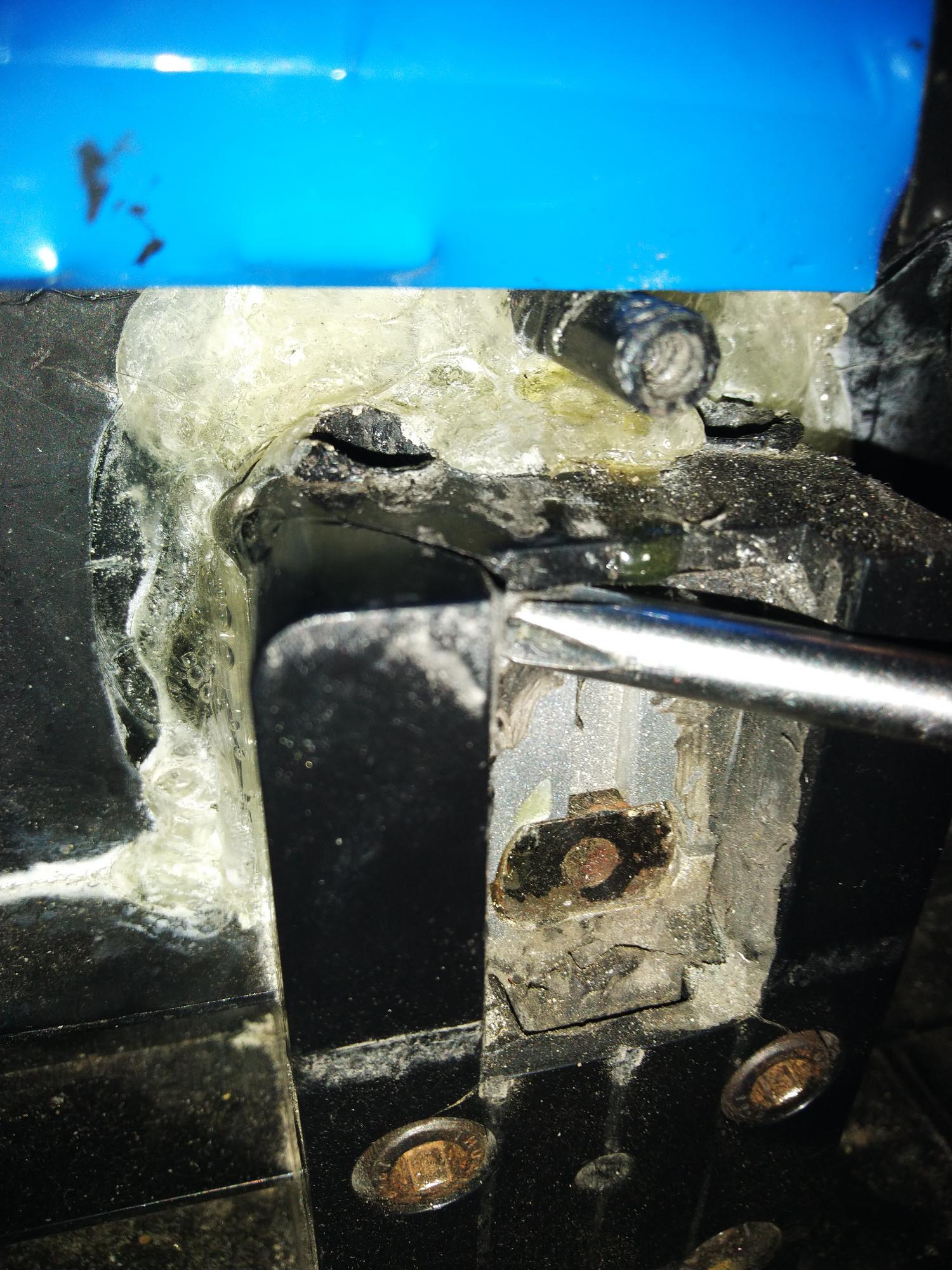

В прошлом году уже была проблема с недозарядом Кинга. Тогда вопрос решился вскрытием БП и регулировкой резистора. Сегодня наткнулся на ту же проблему на втором БП. Один в один. Напряжение было 63.8в. Как только тронул винт вернулось к 67.2 причем пробовал крутить и обратно 63 не смог получить. Как будто его там переклинило.
KS-14B, KS-16A 340
MCZarin
Цитата: SAS от 06 Май 2018 в 01:36пробовал крутить и обратно 63 не смог получить
Предположу, что в зарядке стоит резистивный делитель с подстроечником, подключенным "к верху" (а не к земле). В такой схеме (чем она и хороша), при обрыве цепи в подстроечнике, напряжение будет выдаваться минимально возможное для этого делителя.
А обрыв может возникнуть, потому что подстроечник - говно, например из-за закисания. Достаточно покрутить его, и всё придет в норму, как у вас и случилось :)
