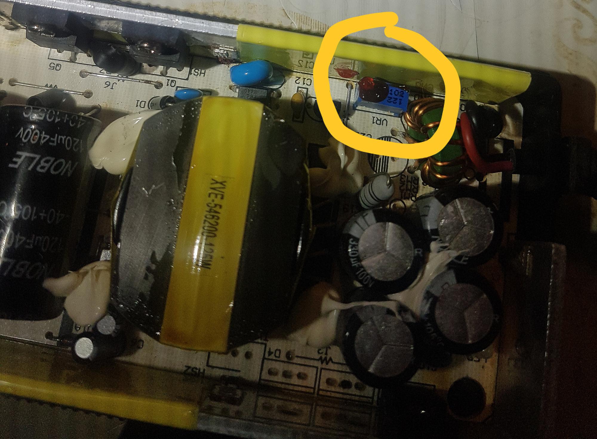

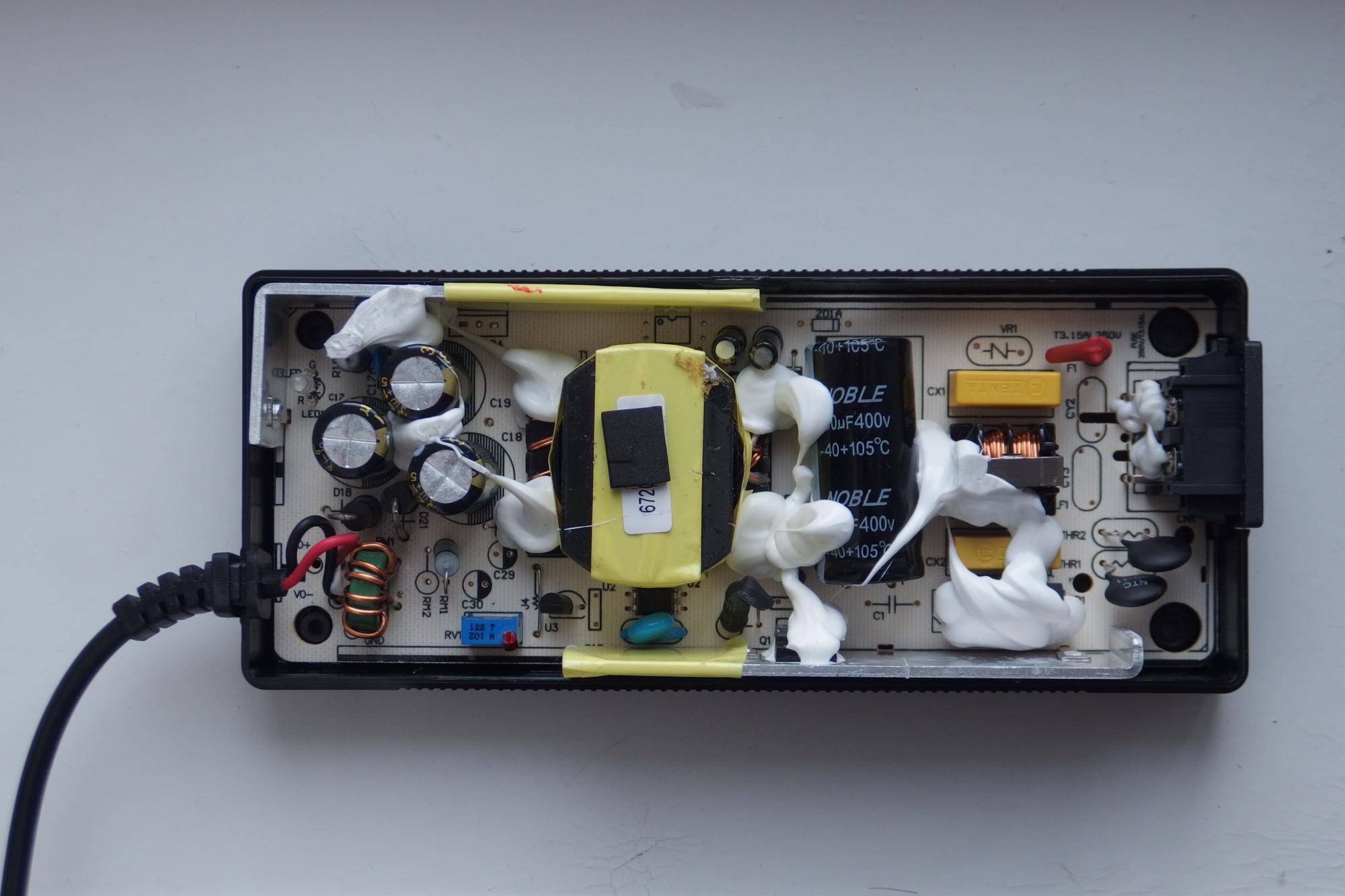

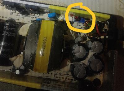

Andrэ
это подстроечник? залитый чем-то
Dexp-r1(03. 2015.-08.2015.)
карта electrotransport.ru
Alexp74
[user]Andrэ[/user], да, залит фиксатором
самолично крутил, подстраивает )
oleoleole
сейчас столкнулся на своем колесе с такой же проблемой, померял БП мультиметром, должен выдавать 67.2, по замерам давал 62 V, соответственно заряжал только до 60% батку.
вскрыл, покрутил туда сюда подстроечник, померял, вернулось на 67.2, капнул клея для фиксации и усе, заряжает....посмотрим надолго ли такого "ремонта" хватит
