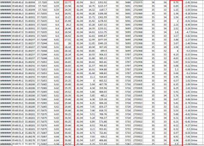

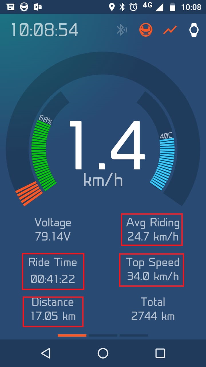

Но давайте расскажу немного о результатах и своих ощущениях после..  примерно 1700 км после апгрейда.
- в первом сообщении я писал о 70 км на одном заряде, сейчас реальный пробег упал до 55-60 км, причина тому вовсе не помирание батареи, а значительно изменившийся стиль езды. Чтоб вы понимали о чем я, вот скриншот метрик поездки, на которую раньше тратил 49 минут, средняя была ~21 км/ч, максималка редко переваливала за 31.5. Кроме батареи особое влияние оказали шипы в педалях.

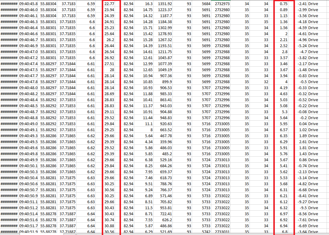

А вот лог
Так же в логе отчетливо видно работу алгоритма по выравниванию напряжения, для того чтобы % батареи не колбасились во время езды. Я уже писал где-то, но пожалуй напишу еще раз: контроллер V8 передает не настоящее напряжение, а компенсированное. Мое предположение в том, что алгоритм примерно вычисляет внутреннее сопротивление батареи по просадкам, а затем компенсирует просадку примерно по следующей формуле: V = Vbat + Im * Rbat, где V -напряжение в bluetooth и то, на основе которого работает штатный индикатор, Im - моментальный батарейный ток, Rbat - рассчитанное по просадкам сопротивление батареи, Vbat - напряжение батареи измеренное в данный момент. Кроме того V обновляется только раз в 10 секунд. Значение Rbat так же постоянно обновляется.
У этого алгоритма есть несколько проблем: 1. с отрицательными токами и рекуперацией, он либо не работает, либо работает криво. 2. Значение Rbat имеет захардкоженное минимальное значение, которое ориентированно на стоковую батарею.... и... от которого у него слегка ведет мозг на моей батарее.
Для того чтобы убедиться в этом, рекомендую ознакомиться с логом,
например с 4050 строки, где скорость составляет ~30, ток около 10А, а напряжение 82.79В (ну и далее слегка колеблется),
затем на 4300 происходит резкое торможение и на 4332 строке напряжение подскакивает до 83.7В
затем  на 4392 скорость равна нулю, ток равен нулю, и... напряжение падает до 82.64, а затем еще ниже до 82.36, затем 82.45
затем я ускоряюсь, давлю крейсерские ~10А, скорость снова 30, и... на 4770 строке напряжение подскакивает аж до 83.4В... Чудеса :-D
Стою - батарея проседает, еду - откисает. На стоковой батарее все работает более менее адекватно - и под нагрузкой происходят провалы.
Единственное объяснение - в формуле используется значение Rbat выше чем реально есть в моей батарее.
Очень забавно, когда скачки напряжения попадают на границу смены делений индикатора колеса- наваливаешь 30 км/ч - у тебя появляется +1 деление, останавливаешься - оно исчезает (все знают что на стоковой батарее все работает наоборот).

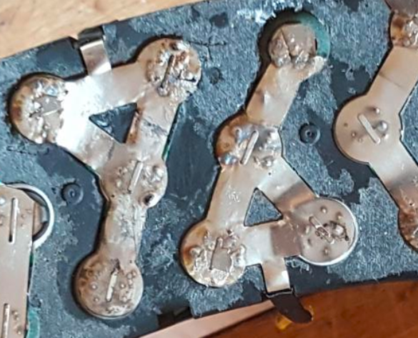

- Теперь к качеству именно моей батареи, я писал что опасаюсь падений, которые могут повредить батарею. В общем, за эти три месяца колесо полетало, не сказать что много, но падения были в том числе на сторону батареи, все было нормально, пока я не начал учить ездить жену на этом колесе. Уже научившись ездить, и поездив полчаса по ровному асфальту - она поймала воблинг, от которого упала (ничего страшного - только синяк на коленке), а колесо поехало дальше и хорошенько приложилось об высокий бордюр, от которого оно отлетело, и приложилось на бок. В общем то было все ок, и оно доехало до дома. На колесе было около 40% после чего было поставлено на зарядку, но... зеленая лампа зарядки загорелась когда последний индикатор батареи еще мигал, а напряжение в приложении показывало около 82.23в (в нормальном состоянии на этой батарее 84.76в на полном заряде). Проверив банки на балансировочном разъеме, который я заботливо вывел - выянилось что одна банка 4.16в, остальные 4.06в, учитывая напряжение во время старта заряда - стало очевидно что в этой банке оторвалась одна из 4 ячеек.
Батарея была извлечена используя дырки, которые я заботливо просверлил заранее (в первом посте описано), заодно выяснилось что эта желтая тянущаяся ПВХ лента - полное Г.. (в которую замотана батарея), я ее использовал для проклейки стыка под батареей - и она порвалась. В общем не используйте такую ленту для проклейки отсека (она из леруа), сейчас проклеил слой армированной ленты + слой этой желтой ПВХ ленты поверх, чтобы держать первую ленту, хз поможет ли.
И да, оторванный элемент был найден и переварена вся секция. Стоит заметить что виновата именно плохая сварка (это был первый опыт), а не расположение батареи, т.к. оторвался элемент в самой середине, и причиной стала некая деформация корпуса от сильного удара, от которой разошлась плохо схватившаяся сварка, но не как не прямое механическое воздействие на точку сварки (это место защищено со всех сторон другими батареями).
Кроме того, когда я снял батарею - мне срочно потребовалось доскочить до ВДНХ и обратно (через метро), не долго думая я достал стоковую батарею из чулана перекинул БМС, но упаковываться в штатную коробку батарея не хотела из-за моего отдельного балансировочного разъема, в итоге я обильно обмотал батарею пупыркой (самая идиотская идея за последний год) заткнул в отсек, и поехал.. уже через 3 км двухкилограммовая батарейка раздавила часть пузырьков и начала неприятно побрякивать (за батарею переживать не стоит, она в заводских холдерах, и в заводской сварке ;-D,  повредиться она не могла), чем доставляла дикую моральную боль, но ехать надо было. На обратном пути - она превратилась в жуткую погремушку.
Сейчас моя батарея восстановлена, перемотана каптоном вместо ПВХ ленты (т.к. непрочная оказалась), и т.к. я побыл один день дауншифтером, могу описать ощущения от возвращения на сток:

Цитата: palachzzz от 28 Авг. 2018 в 01:30плохо схватившаяся сварка,
наверное минусовой контакт?  Тоже частое явление при сварке слабыми сварочниками, толстых лент. Если наблюдается, что отрывается после ногтем, а ленты потоньше нет (ее можно в два слоя), то можно сделать продольный разрез между двумя предполагаемыми точками, что бы основной ток сварки тек через соединение банка-лента, а не через ленту)
palachzzz
Цитата: LEE4ER от 28 Авг. 2018 в 15:18Там даже кусочки корпуса как будь-то отгрызены были)
Это появилось и у меня в одном месте, нифига не понятно как это произошло, т.к. отгрызанный кусок корпуса около 2 см длиной, и не с края, вокруг все более-менее..
Цитата: LEE4ER от 28 Авг. 2018 в 15:18наверное минусовой контакт?  Тоже частое явление при сварке слабыми сварочниками, толстых лент. Если наблюдается, что отрывается после ногтем, а ленты потоньше нет (ее можно в два слоя), то можно сделать продольный разрез между двумя предполагаемыми точками, что бы основной ток сварки тек через соединение банка-лента, а не через ленту)
Контакт был плюсовой, лента кажется 0.12, но я прорезал каждое место сварки (подсмотрел на стоковой батарее), ногтем проверял, вроде не отрывалось, но там была проблема в том, что поверх было приварено еще три куска ленты расходившихся в разные стороны к другим ячейкам (хотя я старался избегать такого), а так как моя батарея лезет в отсек с большим трудом - фактически приходится немного ее деформировать - вероятно это было место с деформацией и механическим напряжением ленты в результате оторвался контакт от элемента батареи, но все что сверху было сварено хорошо)))
Аппарат такой, дико мощным его не назовешь, недостаток мощности можно попытаться скомпенсировать количеством импульсов, я варил 4-мя или 6-ю, не помню, т.к. после тренировки на муляжах 18650 (китайские элементы с обещанной емкостью в 3000, на деле 1000), такие параметры давали наилучший результат, держалось уверенно на обоих полюсах, а больше импульсов - там чуть ли не дуга образуется, после которой вид как будто лента прогорела и окислилась..

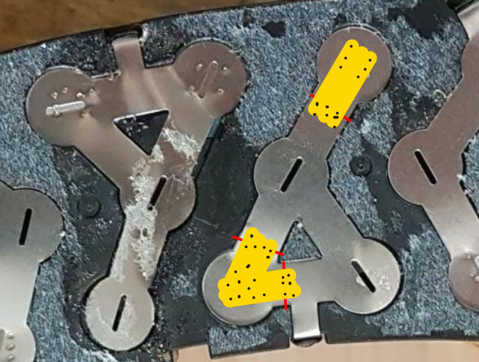

Проверил свою «никелевую» ленту. Оказалась никелерованным железом. Сомнения. Варить/не варить новую батарею? Хочу дополнительно оставить в батарее пару пакетиков с силикагелем на случай появления влаги. Советуйте кто поопытнее. :)
Электросамокат Trotinet, Trotinet Maxi, Inmotion V5+  бэлый, красывый, а теперь KS 16Sv2 тоже бэлый )
LEE4ER
[user]prostosergik[/user], варить.
Разница в сопротивлении при том же сечении, на тех расстояниях будет минимальна.
Ну если прям совсем есть сомнения, что мало сечения, то всегда можно делать два слоя ;-D   Да и несколько путей тока никто не отменял)
Лента-то какая?
prostosergik
Цитата: LEE4ER от 11 Янв. 2019 в 21:10Лента-то какая?

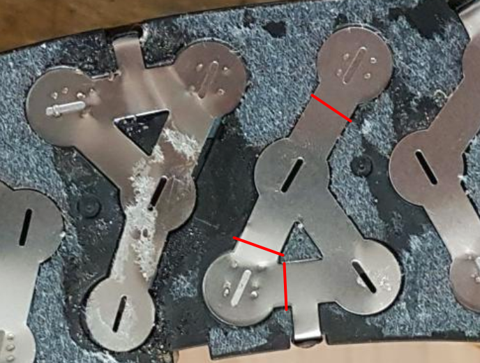

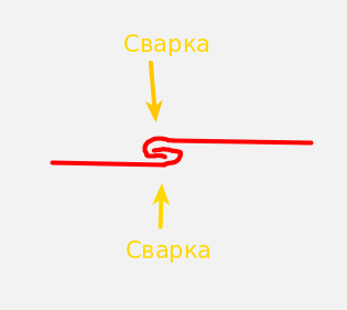

8x0.15, но сомнения не в сечении, думаю, на тех 5-7 мм оно не сильно повлияет, при токе до 7А на элемент в пике просадкой можно будет принебречь. Проблема в том, что ржаветь же может!
Собственно, я придумал методу такую. Вот где на картинке красная линия - там отрезаем, наращиваем навальцовыванием полоски (чтобы от вибрации не отвалилась сварка, мой сварочник так себе варит ленту к ленте) и варим новые элементы частично на старую незадейсвтвованную ленту, частично на новые куски.
Получится так (желтый - новая лента):
При этом получается куча сварных точек не самым лучшим в мире сварочником.
Почему так? Хочется избежать такого:
Да и старые элементы не мучать отрывая приваренное с мясом, пойдут на один второстепенный проект, где я попросту припаяюсь к остаткам уже приваренной ленты.
Блин, моя переделка батареи напоминает мне мой первый секс. 2 часа подготовки ради 2 минут удовольствия =)

[user]prostosergik[/user], за ржавчину можно не переживать. Она случается что проступает и когда чистый никель и скорей уже от самих элементов))) и таких батарей я видывал ;-D

Просто пропаяй поверх медной лентой или фольгой, и будет тебе (вам с батареей вместе) большое электротехническое счастье  :-)
