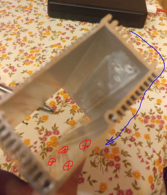

в общем, покрутил контроллеры в корпусе по всякому, никаким другим образом они не влезают, только так, как были изначально расположены. Соответственно, крепить их можно только ко дну.
Решил просверлить дырки на соседней грани короба контроллера (не той, куда крепится плата), т.к. она единственная плоская (красные маркеры):
днище зашкурить, так же просверлить дырки под болты, и притянуть на термопасту.
Надеюсь, теплопроводность китайского алюминия  достаточна, чтобы тепло успевало передаваться на соседнюю грань короба (синяя стрелка):

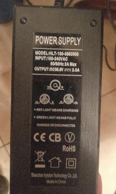

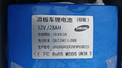

На моем родном заряднике написано 58.8V 2A. И он действительно перестает заряжать самокат, когда на дисплее показывается около 58 Вольт. При этом и на аккумуляторе и на колесах написано 52V..
1) Я что-то неправильно понимаю, или оно заряжается до большего напряжения, чем нужно?
1.1) Если да, то насколько это вредно?
2) Будет ли самокат быстрее заряжаться от 2х двухамперных зарядок (портов 2), если они потом тупо параллельно соединяются и идут в аккум (при этом на аккуме написано 2A)?
Timofius
только что на своей же картинке увидел и 52v и 58.8v на аккумуляторе :bw:
что в этом случае означает каждое из них?
и так же остается вопрос с двумя зарядками, будет ли смысл от них, если в деке порты соединяются параллельно до аккума, что по идее дает 4A (из 2х зарядок по 2А), но не имеет смысла, т.к. на аккуме написано что 2А максимум (если я правильно понял)
MoRoman
Цитата: Timofius от 22 Май 2018 в 13:33только что на своей же картинке увидел и 52v и 58.8v на аккумуляторе
номинал LiOn ячейки 3,7 вольта, разряженная считается около 3.0 вольт, полностью заряженная - 4,2 вольта
У вас 14S т.е. 14 последовательно, т.е.
3,7x14=51,8В (обобщили до 52) вольт НОМИНАЛЬНО
4,2x14=58,8В - полный заряд.. именно такая зарядка и должна быть...
Timofius
Цитата: MoRoman от 22 Май 2018 в 13:5258,8В - полный заряд.. именно такая зарядка и должна быть..
а что на счет силы тока?
если 2 порта зарядки по 2 Ампера соединяются параллельно и идут через общую пару проводов в аккум, то на сколько я понимаю это даёт 4 Ампера. Но т.к. на аккумуляторе написано 2А (как я понимаю, максимальный ток), то смысла в 2х зарядках нет?
MoRoman
[user]Timofius[/user], а сколько там в параллели?
У тебя вроде как 2x25А контроллеры и типа 28Ач ... это минимум 10P ... значит можно 2x2A на заряд... хотя конечно черт их знает, этих китайцев, что они там за BMS поставили...

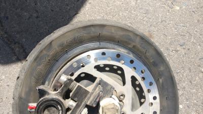

Мужики, подскажите, как быть:

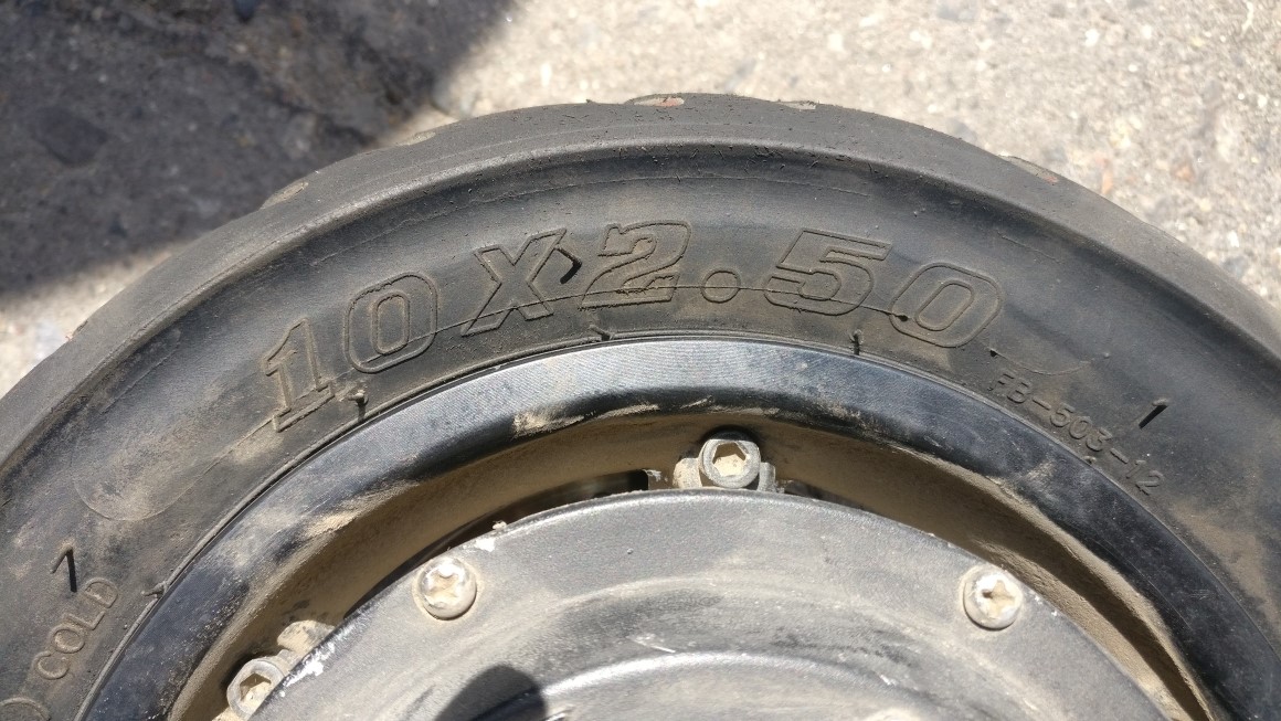

заднее колесо было спущено немного, я все не находил времени подкачать, в итоге сегодня на ходу оно внезапно спустило совсем. Попробовал подкачать компрессором - результата нет. Думал там бескамерные шины, но, видимо, все же камерные.
Вот фото:
Единственное что я понял - это что диаметр 10 дюймов, и 2.5, видимо, ширина.
1) Где оперативно в Москве взять такую камеру (если она нужна)?
2) Еще лучше, если уж заниматься шиномонтажом,  покрышки повнедорожнее. Может кто знает где их взять?
3) А еще лучше безвоздушные, что-то вроде этого:
Реально такие в Москве оперативно найти?

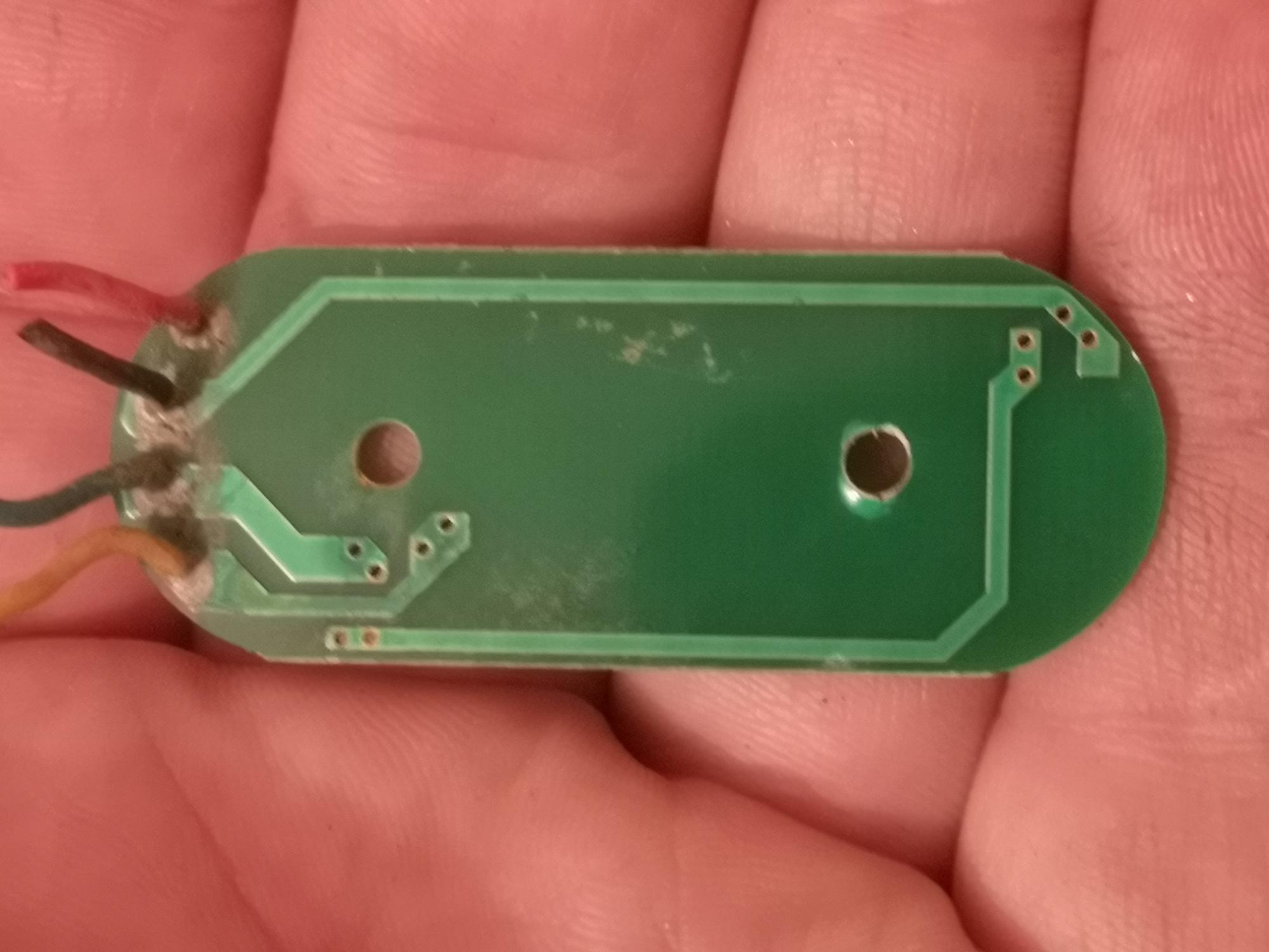

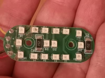

Товарищи, подскажите, зачем на заднем фонаре 4 провода (а не 2, как на остальном освещении)? Куда их подключать?
Фото платы заднего фонаря:
p.s. самокат еще жив, сделал много доработок по корпусу, скоро выложу здесь отчет[
quadlike
[user]Timofius[/user], похоже на лампу от спидвэя. там было два провода габарит -батарейное напряжение. и два провода стопарь - 12вольт(могу ошиьаттся и там тожк батарейное)
ks-n1-d - был
M365Pro 10"
KS N10
MoRoman
Цитата: Timofius от 27 Март 2019 в 11:17Товарищи, подскажите, зачем на заднем фонаре 4 провода
два на габариты два на стопсигнал.
Timofius
А какие именно куда подключать? Вижу на плате отметки A+ A- B+ B- , но не уверен, что это значит..
MoRoman
Цитата: Timofius от 27 Март 2019 в 11:42А какие именно куда подключать? Вижу на плате отметки A+ A- B+ B- , но не уверен, что это значит..
А с плюсом и минусом одно, B с плюсом и минусом - другое, что из них что, или по дорожкам отследите или на батарейку или зарядку подключите и посмотрите, они работают от напряжения батареи.
