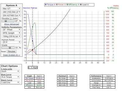

Но знаю, что и на 1 и на 3 уровне помощи при езде в горки электровелосипед моей жены работает на (почти) полную мощность, а вот при движении по горизонтали на первом уровне потребляет всего 3А.
На картинке у вас тяжелый тяговый МАК в 20 ободе. Естественно, у него достаточно низкая максималка и он не перегреется.
Перегрев на полную мощность за 5 минут (КПД 53%):
http://www.ebikes.ca/tools/simulator.html?bopen=false&motor=MG01_STD&batt=B3610_LiF&wheel=28i&hp=50&grade=10
А на скорости 5км/ч за 11 минут (КПД 36%).
http://www.ebikes.ca/tools/simulator.html?bopen=false&motor=MG01_STD&batt=B3610_LiF&wheel=28i&hp=50&grade=10&throt=28

SkeptiK
Для этого берется максимальное Т на моторе и 20ые колеса

Да это понятно, я говорил о том, что не знаю, что мешает ограничить электрическую мощность 200Вт. Ведь даже на 1 уровне на стандартном контроллере электрическая мощность выше 200Вт. Наверное, это сделано для того, чтобы велосипед не остановился из-за недостатка момента или еще более раннего перегрева.
Калькулятор показывает, что если ограничить ток контроллера 6А, чтобы потребление не было выше 200Вт, то скорость будет те же 5км/ч, а перегрев через 13 минут, т.е. ограничение тока не помогает. Странно, но наверное поэтому и на 1 уровне электрическая мощность больше 200Вт.
http://www.ebikes.ca/tools/simulator.html?bopen=false&motor=MG01_STD&batt=B3610_LiF&wheel=28i&hp=50&grade=10&throt=100&cont=cust_6_50_0.03_V

BattleCruiser
Симулятор показывает, что при ограничении батарейного тока 6А именно фазовый ток определяет скорость движения и время перегрева (велосипедист помогает 50Вт):
10А - 2.3км/ч - перегрева нет.
20А - 3.4км/ч - 34минуты.
40А - 4.6км/ч - 13минут.
При помощи 150Вт перегрев через час только на 40А фазового тока, т.к. по сути велосипедист сам заезжает в горку.
Т.к. заказчик вполне может подкручивать 150Вт, есть шанс что он сможет выкрутить мотор выше 5км/ч.
