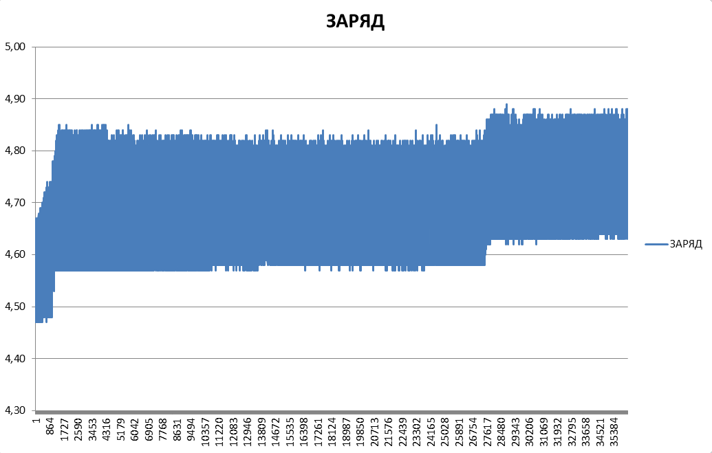

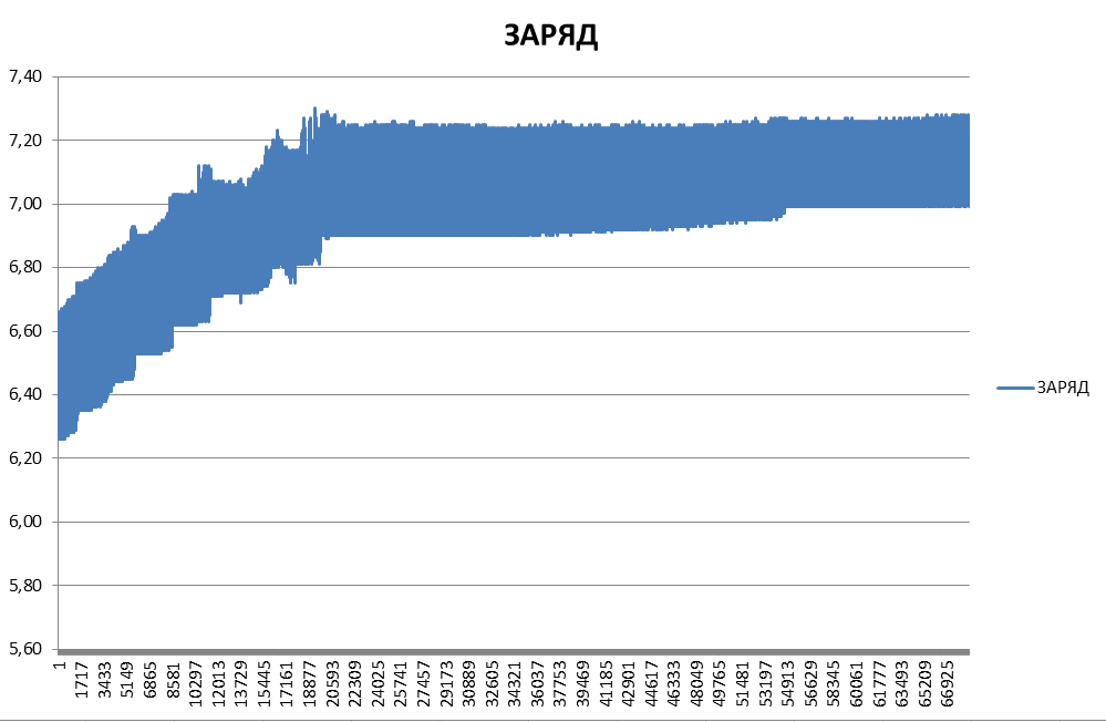

Юра, специально для Вас выкладываю интересные результаты. Хотелось бы увидеть Ваши комментарии.
Многофункциональная облачная моргалка/логгер:
https://morgalka78.wordpress.com/
UriBas
Отлично [user]Dunkel[/user], - Красотища.. ESP32 рулит!  Можно смотреть Rвн, частоты (соотн длит имп/пауза) ток в имп и напр. в реальном времени...  получаются очень интересные перекрестные моменты, которые раньше не было возможности посмотреть.   Хочу уточнить - Вы там ничего на БП не регулировали?  Скетч, схема - те же самые?  Каковы параметры БП ток/напр и есть ли стабилизация (тока или (и) напр)?
Dunkel
Это простейший БП от какого-то бытового прибора, на нем написано 8В 1,25А и нет никаких регулировок.
Напомню, что основной идеей моей моргалки была полная независимость от БП - что под руку попало, тем и заряжаем.
Единственное отличие в плане железа - в прошлый раз была АКБ Delta 6012, сейчас GS1,3-6 (для нее нужна меньше дельта).
Ну и в скетче попытался подобрать параметры, чтобы R было похоже на паспортное значение. С калибровкой есть некоторые трудности - у меня из приборов только вольтметр.

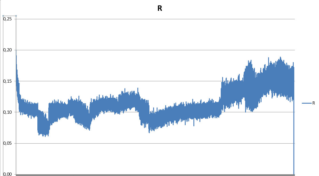

[user]UriBas[/user], меня интересует увеличение R в конце заряда, связано ли это с реакцией АКБ на перезаряд? В данном случае я никаких визуальных признаков перезаряда не наблюдал, но возможно он все-таки был.
Есть идея - отслеживать dR/dT и адаптивно уменьшать дельту в конце заряда, как Вы думаете?

Цитата: Dunkel от 18 Апр. 2018 в 09:24[user]UriBas[/user], меня интересует увеличение R в конце заряда, связано ли это с реакцией АКБ на перезаряд? В данном случае я никаких визуальных признаков перезаряда не наблюдал, но возможно он все-таки был.
Конечно, R связана с началом реакции электролиза.
Цитата: Dunkel от 18 Апр. 2018 в 09:24Есть идея - отслеживать dR/dT и адаптивно уменьшать дельту в конце заряда, как Вы думаете?
Отличная мысль!  Тоже думал об этом..  К примеру вначале заряда, делается тест и подбирается дельта, а затем корректируется в процессе.   Кстати и ШИМ (частоту, Коэф. заполнения) тоже можно подбирать таким же образом..  можно будет обсудить процедуру подбора, как лучше сделать.
По графикам -  сразу возникло много мыслей, но обстоятельства мешали сосредоточится..   Первым, возник вопрос из за завышенного напряжения в конце.. вроде дельта неплохо отрабатывала в прошлых алгоритмах.
Смотрю, изменился алгоритм формирования квантов (длит имп).. раньше была фиксированная длит = 1мс.  теперь меняется, но теперь интересно наблюдать, как меняется отношение длит имп. и длит. паузы (частоты и Коэф зап.) - к току на АКБ и к Rвн.
Вначале получилась частота 15Гц и коэф зап. = 99,69%..  что почти равно по значению постоянному току, но при этом сам ток не был больше, когда длит имп и паузы сравнялись.. казалось бы, ток должен был снизится, но  как только пауза подскакивала до 5мс - увеличивался ток в импульсе, одновременно уменьшалось и вн. сопр.
Когда длит имп и пауза встретились, частота ШИМ достигла около 100Гц  - длит. стала одинаковая  (50% заполнения), ток резко возрос - а вн. сопр. резко упало!  ..  Поэтому я и стал уточнять, не связано ли это с регулировкой БП.   Напряжение в импульсе, при этом,  не слишком-то увеличилось и достигло 7,2В.  поэтому Rвн. стало постепенно ползти вверх, а уже с 7,3В резко взлетело - начался процесс электролиза.  Вот тут надо было чтобы снизилась дельта..  потому что регулировка ШИМом - увеличением паузы и уменьшением длит имп не давало нужный эффект.    К сожалению, не видны сами пачки импульсов.
Пока из наблюдений:
1) в ШИМе важны минимальные значения паузы (соотношение в % влияет гораздо меньше), это влияет как на Rвн так и на эффективный ток.  Минимальная длит паузы = 5мс, даже при значительном уменьшении длит импульса, ток падает не значительно.
2) Частота ШИМ оптимально = около 100Гц
3) Дельта должна отрабатывать R, как только R повышается -дельту уменьшать.

Цитата: UriBas от 20 Апр. 2018 в 11:25Первым, возник вопрос из за завышенного напряжения в конце.. вроде дельта неплохо отрабатывала в прошлых алгоритмах.
Здесь просто дельта выставлена по максимуму, нужно было бы поменьше. Но этот подбор дельты под конкретную АКБ занимает много времени, вот я и хочу его автоматизировать через R.
Цитата: UriBas от 20 Апр. 2018 в 11:25Смотрю, изменился алгоритм формирования квантов (длит имп).. раньше была фиксированная длит = 1мс.  теперь меняется
Алгоритм тот же, просто в прошлый раз АКБ пролежала разряженной несколько дней и плохо брала заряд. А в этот раз заряд начался сразу после разряда, химия еще "бурлила", вот алгоритм и увеличил длительность импульса. Из-за этого, кстати, получились не совсем корректные измерения тока. Значения фиксировались в последней мс импульса, и были меньше относительно начала импульса. А когда импульс уменьшился до 1мс - последняя мс стала первой и на графике получился резкий скачок. Думаю, в следующей версии фиксировать величину тока в первой мс импульса.
Еще один косяк нашел, пауза на графике показана неправильно. На самом деле это не сама длительность, а коэффициент по которому она вычисляется - нужно умножить эту величину на длительность импульса, но не более 16мс. В следующей версии исправлю, если не забуду.

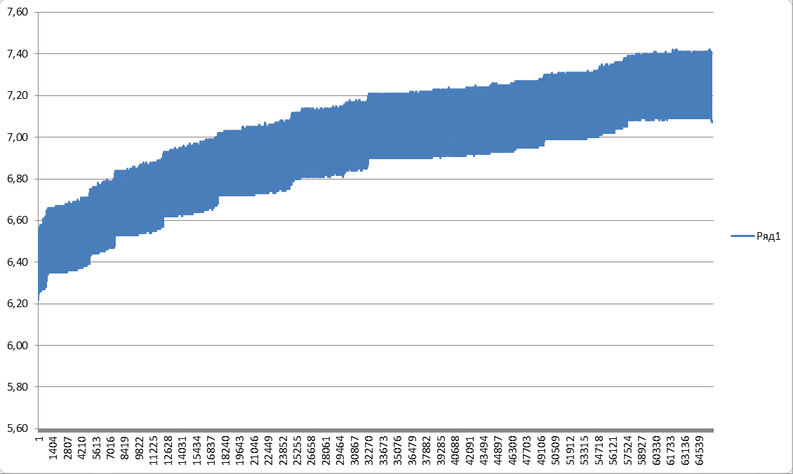

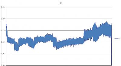

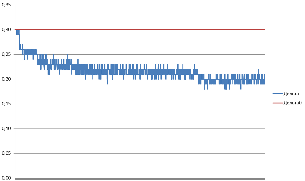

Dunkel
АКБ DELTA DT401,  4V 1Ah,  БП 6В  1,2А
Дельта 0,3В
Дельта адаптивно уменьшается при увеличении R.
Ступенька в конце заряда - отключил вольтметр от АКБ. Даже небольшой разрядный ток вносит заметную помеху в работу алгоритма.
Это к вопросу о применении ассиметричного заряда.

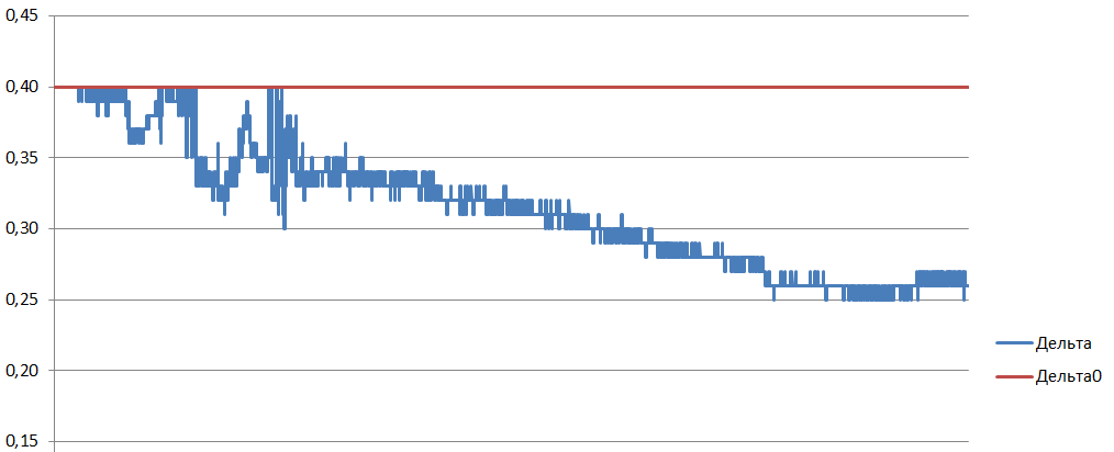

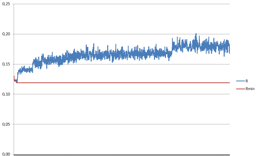

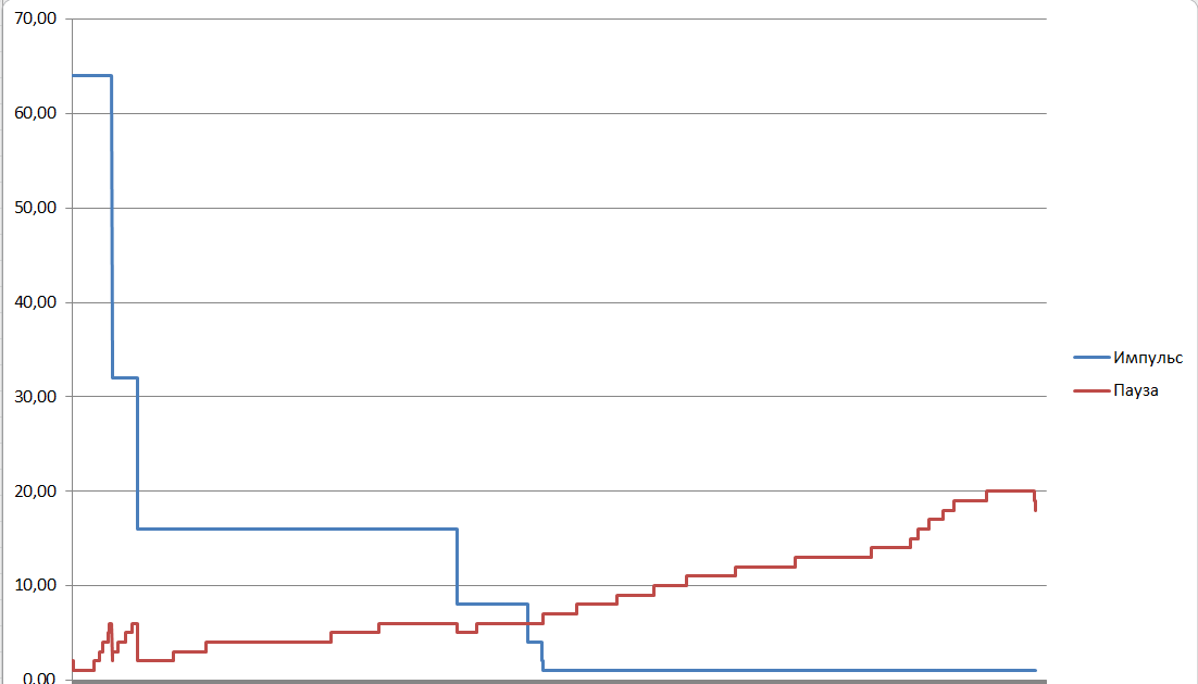

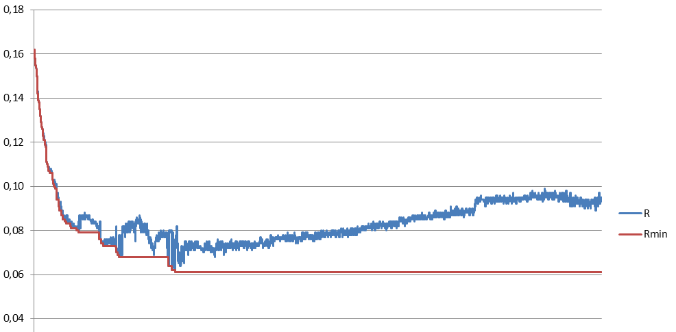

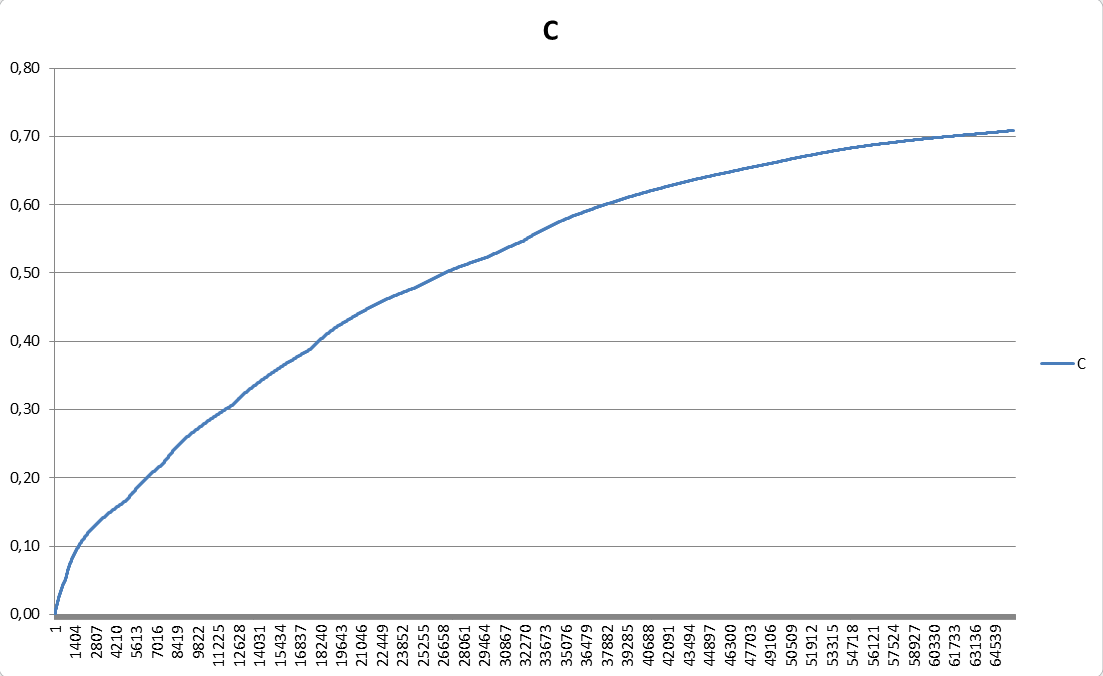

Итак,  GS1.3-6 6В 1,3Ач, БП 8В 1,25А.  АКБ разряжена до 6В током 0,1А и сразу поставлена на заряд, дельта 0,4В.
Дельта адаптивно уменьшается по R:   delta=delta0 * Rmin / R
Хорошо видно, что  для этой АКБ дельта не  должна превышать 0,25В в конце заряда, именно  поэтому в предыдущем опыте наблюдался перезаряд при 0,3В
У этой АКБ по паспорту написано Rвн "около 45мОм", вероятно в заряженном состоянии.

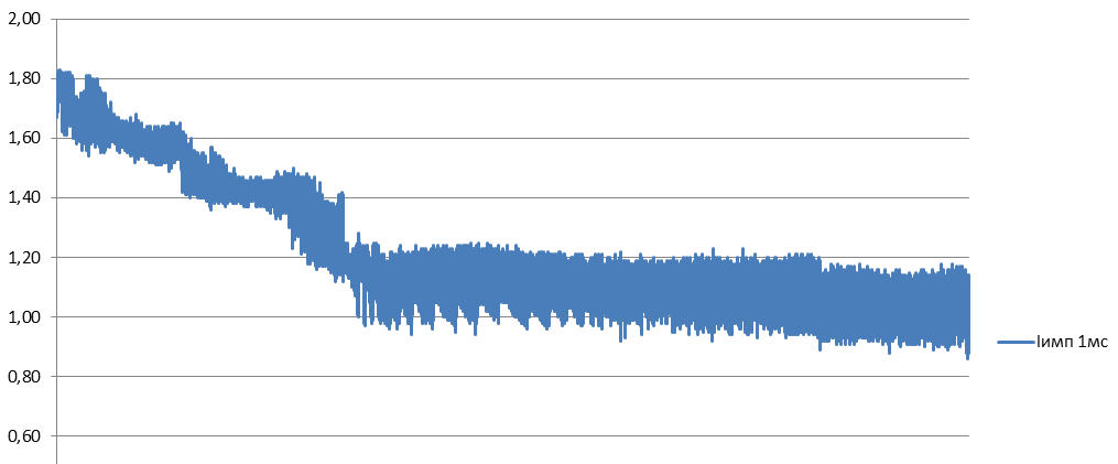

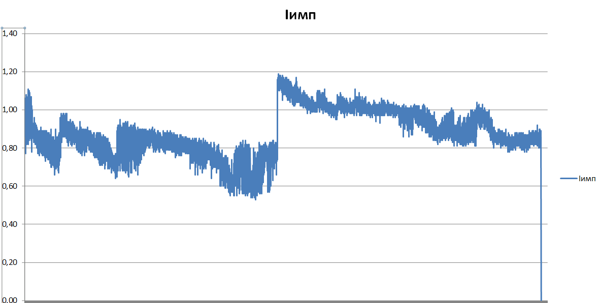

Ток теперь измеряется только в первую мс импульса:

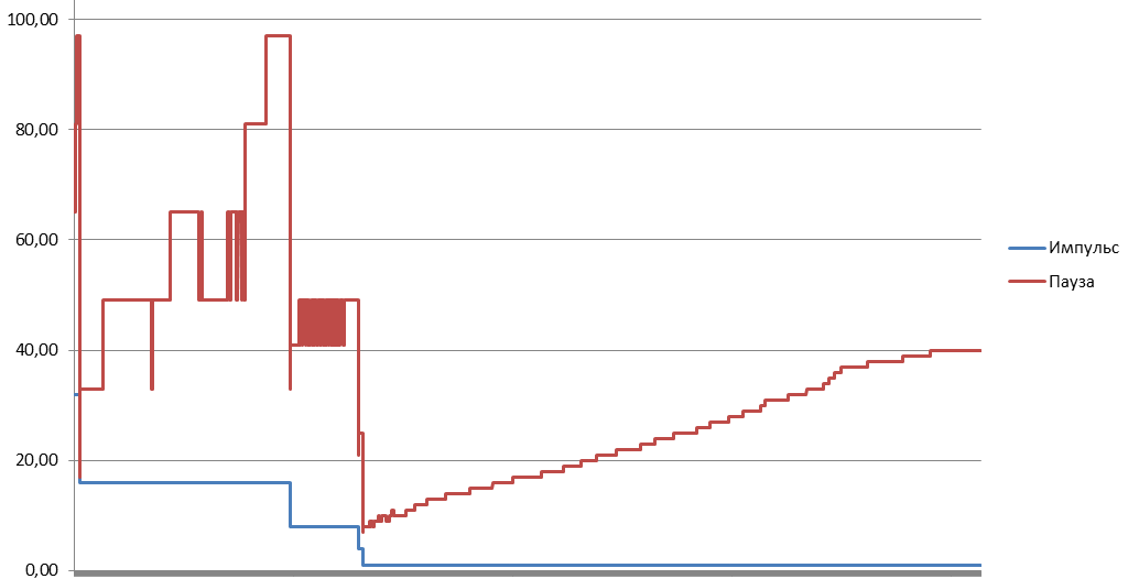

Длительность импульса и паузы в кванте, мс. Пауза теперь показана правильно.

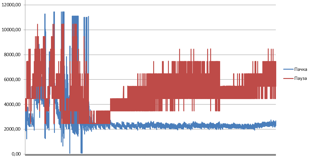

А это длительность пачки и паузы между пачками в мс.  Малоинформативно, на мой взгляд.
