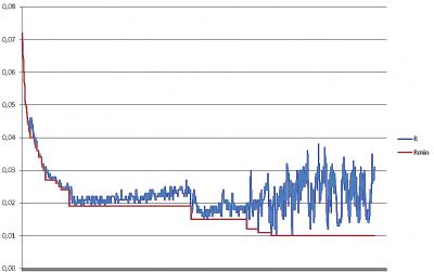

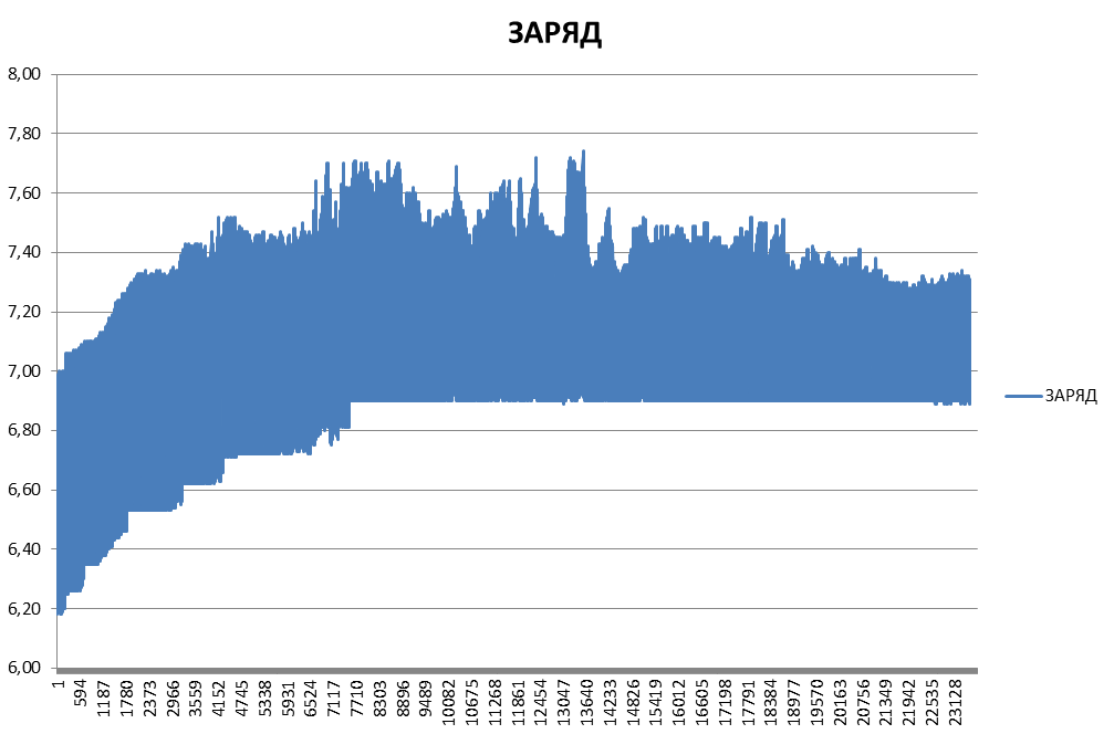

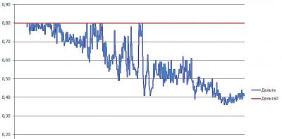

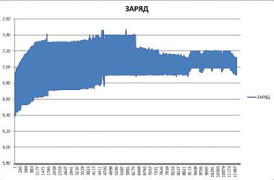

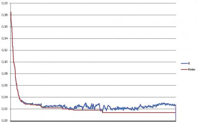

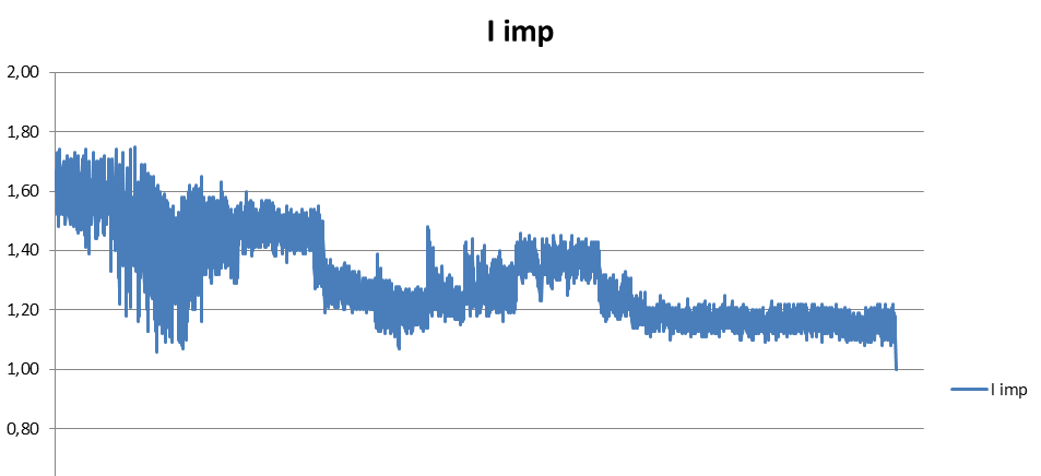

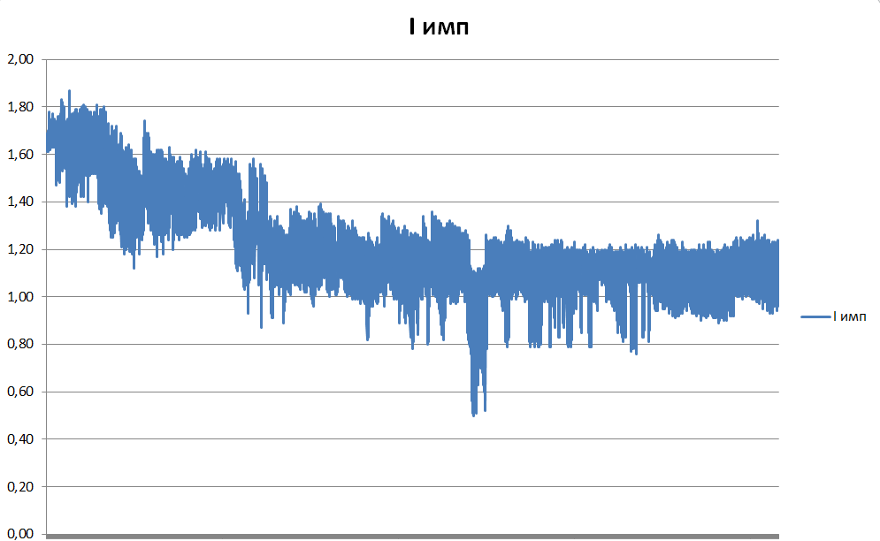

Со своей стороны выкладываю очередной опыт,  на этот раз экстремальный.
АКБ DeltaDT6012 6В 1,2Ач. БП 8В 1,25А.  Дельта 0,8!!!

Таких картинок еще не было на форуме!Классно!
Хотя я в этом абсолютно не разбираюсь, надеюсь в будущем появятся интерпретации/комментарии.
Будем ждать!

Цитата: Dunkel от 22 Апр. 2018 в 18:57Со своей стороны выкладываю очередной опыт,  на этот раз экстремальный.  АКБ DeltaDT6012 6В 1,2Ач. БП 8В 1,25А.  Дельта 0,8!!!
Самое интересное, что картинка получше.. почти по всем параметрам.  Жаль, нельзя сравнить по закаченной/отданной емкости.
Dunkel
Цитата: UriBas от 22 Апр. 2018 в 21:57Самое интересное, что картинка получше.. почти по всем параметрам.  Жаль, нельзя сравнить по закаченной/отданной емкости.
Есть небольшая проблемка - в некоторые моменты я отчетливо слышал кипение. Но это можно будет компенсировать поправочным коэффициентом для уменьшения дельты.  Зато начальная величина 0,8В делает алгоритм в полном смысле универсальным, независимо от количества банок в АКБ.

Цитата: Dunkel от 22 Апр. 2018 в 22:30Есть небольшая проблемка - в некоторые моменты я отчетливо слышал кипение. Но это можно будет компенсировать поправочным коэффициентом для уменьшения дельты.  Зато начальная величина 0,8В делает алгоритм в полном смысле универсальным, независимо от количества банок в АКБ.
На сколько бурное кипение? Можно оценить по видео (слава Богу и благодарность [user]AlexAi  [/user] -есть с чем сравнивать)  в теме "кипятить или не кипятить" https://electrotransport.ru/index.php?topic=48650.0 на первой странице вверху есть ссылка на видео..   Но конечно, для гелевых надо соблюдать планку и не давать кипеть" - взлету Rвн.    Вы подкорректируйте зависимость дельты от R.
Dunkel
Цитата: UriBas от 22 Апр. 2018 в 23:33Вы подкорректируйте зависимость дельты от R.
Да в принципе проблема понятна - в некоторые моменты дельта подскакивала, а за ней и напряжение. Это хорошо видно на графиках.
Думаю, не должна дельта так прыгать, как лягушка. Надо ее просто сгладить - или усреднить, или минимизировать.

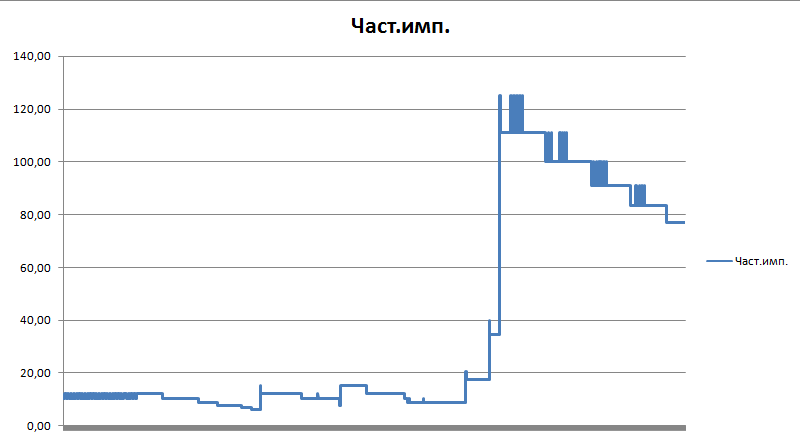

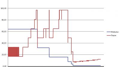

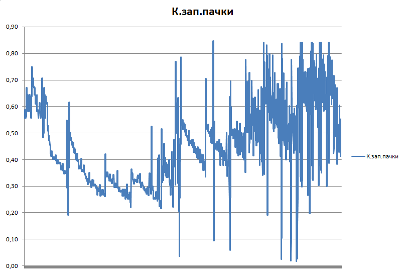

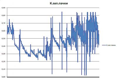

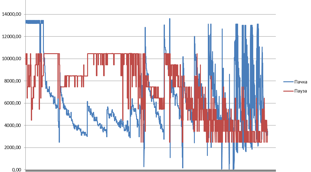

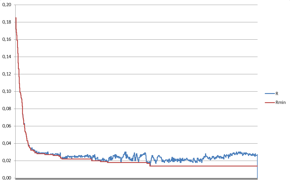

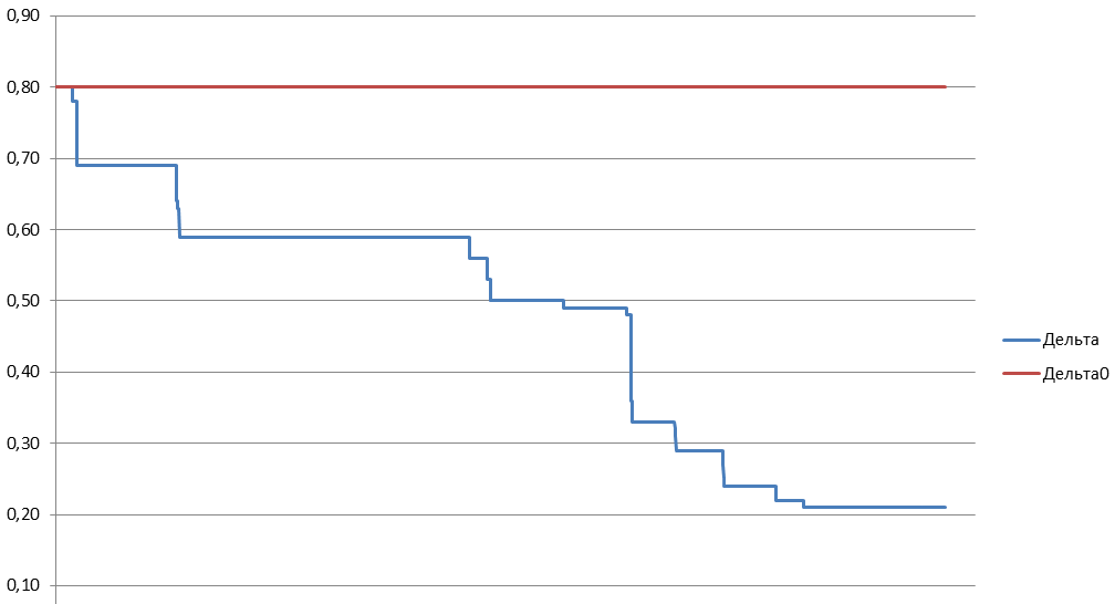

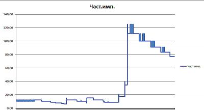

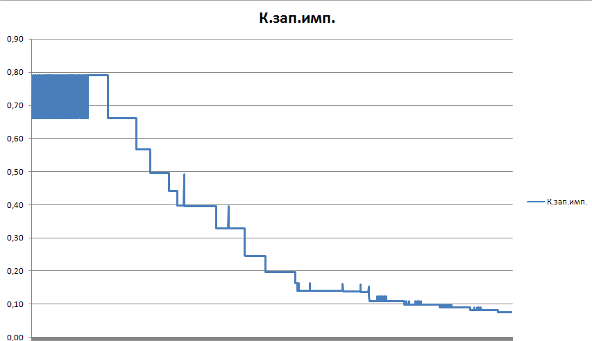

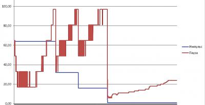

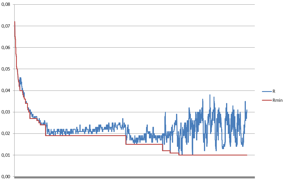

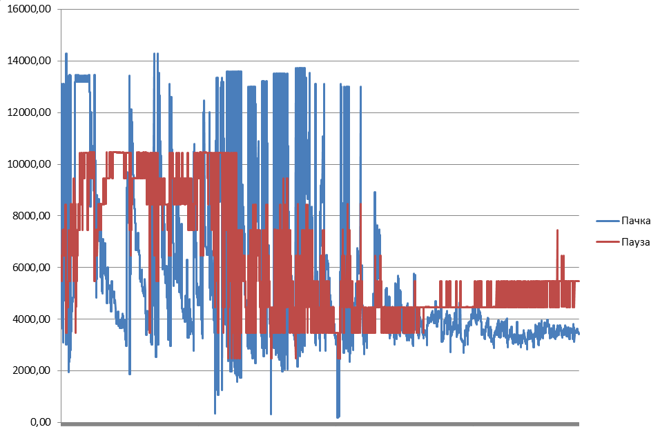

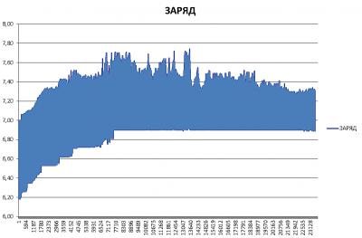

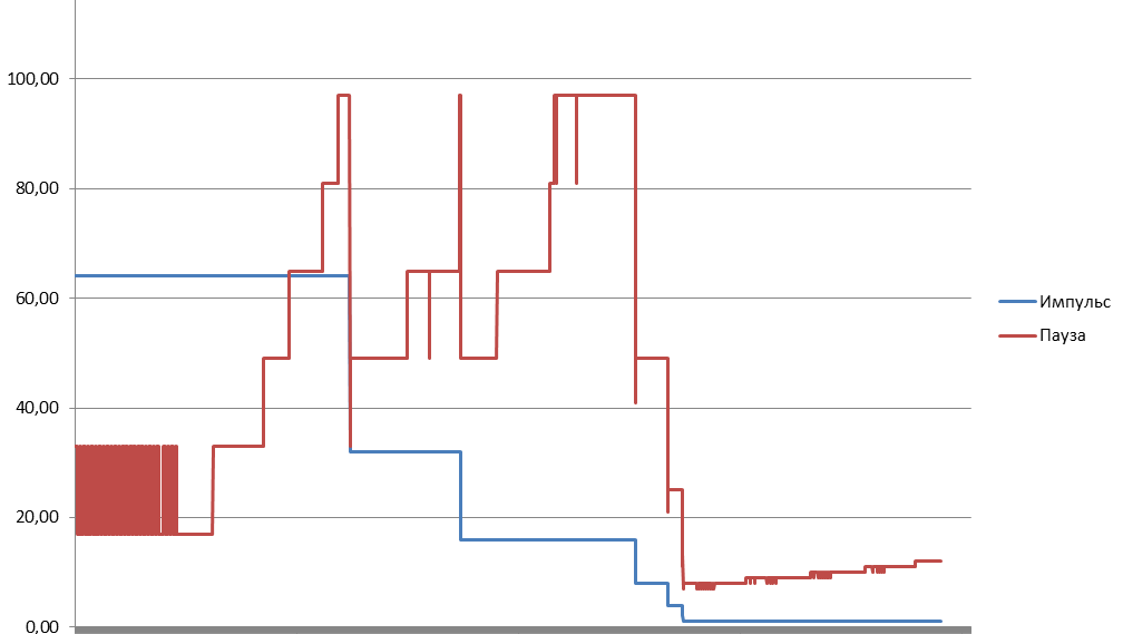

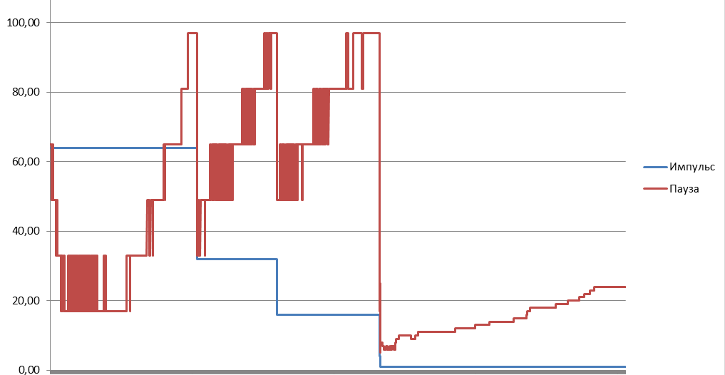

Dunkel
#45
Та же Delta6012.
Добавил минимизацию Дельты и убрал усреднение R.
Добавил графики коэф. заполнения и частоты.

UriBas
[user]Dunkel[/user], У Вас логи сохранились по последним графикам?  Прикрепите, если что..   заодно и скетч.
