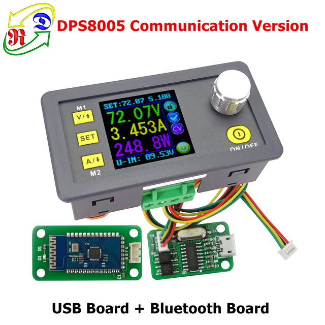

Сегодня наконец пришла посылка с модулем ЛБП  https://ru.aliexpress.com/item/RD-dps8005/32849962454.html?spm=a2g0s.9042311.0.0.CLU5AG  Давно хотел путевый ЛБП иметь.
Правда хотел помощнее (выкладывал тут)  на 20А .. но хотелось точности по Амерам, чтобы было до тысячных - до миллиампера, ну и диапазон у этого побольше аж от 0 до 80В на выходе, плюс может писать графики и сохранять в экселе.  Правда под него еще винду надо инсталлировать, а то у меня ХР3 да на ноуте семерка.
   Попробовал - супер!  Сразу проверил дельту - когда срабатывает по току.   К примеру, если подбирать ток, чтобы дельта подскакивала не более 0,03 на банку (на шесть - 0,18-0,2В) то ток, умноженный на 10 покажет емкость АКБ..  и этот ток, будет оптимальным для заряда постоянным током..   в импульсном режиме, отталкиваясь от этого значения, можно рассчитать ток в импульсе, учитывая ШИМ и паузу.

UriBas
Цитата: Dunkel от 24 Апр. 2018 в 20:16А как попробовал? Где схема, скетч, лог?
Пока что, только на ЛБП, (винду еще надо инсталлировать чтобы лог писался) скетч тоже еще не готов, но все в принципе готово, только бы ничего не помешало, чтобы написать скетч и вуаля..
Процедура определения оптимального тока с помощью ЛБП:
1) Замеряем НРЦ на банке АКБ, выставляем на ЛБП ток стабилизации по нолям, напряжение без ограничений.
2) Подключаем к банке и потихоньку подымая ток (можно сотые А подымать) смотрим напряжение, как только поднялось на 0,03В - смотрим на ток, это и есть ток = 0,1С реальной емкости.. именно реальной! а не по паспорту.
К примеру, до этого разрядил банку на 12В 12А гелевом АКБ и она отдала 1,1Ач.  Сегодня подключил ЛБП провел процедуру (выше) и ток показало  - 0,112А (+- 10мА) ..  Уже давно заметил эту тенденцию, смортя на графики у разных людей, особенно .. (надо найти).
