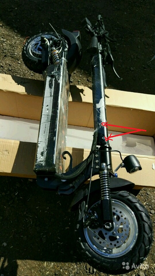

Цитата: MoRoman от 01 Июнь 2018 в 20:10Рулевая труба одевается сверху на вилку
Место соединения вилки и трубы.
Kirill1
Цитата: DmitryKuzmin от 01 Июнь 2018 в 19:58
А подскажете, как  убрать люфт в сочленении рулевой трубы с вилкой? Я правильно понимаю, резьба 4-х болтов в трубе, в вилке 4 отверстия (скорее дырки), и резьбой они  разбивают ее все больше и больше. Без этих болтов насколько труба на вилке болтается? Если термоусадку, например натянуть- поможет?

Люфт на руле тоже имеется, и именно в том месте как на фото, и продавцы говорят не лечится....   :~-(
может всё таки не там где стрелки(красным), а в подшипниках рулевой(синим)?

Цитата: bambirtuya от 02 Июнь 2018 в 02:55не там где стрелки(красным), а в подшипниках рулевой(синим)?
Сначала был и в рулевой, гайки затянул, пропал.  Там в вилке 2 сквозные дыры просверлено и винты с красными стрелками туда вкручиваются. Винты затянул полностью, но похоже, что резьба во внешней трубе, а в вилке они болтаются.. Еще не разбирал этот узел- решил Моромана спросить, как там?
Добавлено 02 Июнь 2018 в 11:38
Цитата: MoRoman от 02 Июнь 2018 в 09:27Сфотайте поближе
да нечего там фоткать- на трубе 4 головки болтов торчат и не шевелются, а люфт есть. Вилка не шевелится при этом, если что..
сейчас присмотрелся повнимательней, при такой конструкции появление там люфта это дело времени. туда бы хомут приладить и проблема решится.

[user]bambirtuya[/user], всё верно. У меня хомут там... но не пойму, есть ли у них под хомут место, потому и попросил фото поближе.
bambirtuya
[user]MoRoman[/user], судя по картинкам места там нет, а можно ли его организовать допилингом это живьём самокат смотреть и щупать.
