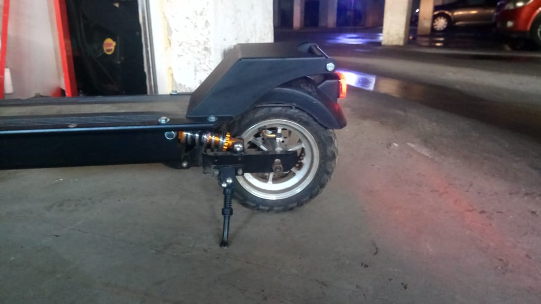

Приветствую всех!
Взял эту машинку ещё зимой, под НГ, вместо убитого в "сервисе" мини 4.
Отдельный реверанс магазину electrostreet за лояльность и работу с клиентами. Очень, очень доволен. Ну, это лирика. Так вот.
До весны он у меня просто лежал, затем сразу я его отнес в мастерскую на допильнинг. Сделано:
1) Гидроизоляция. Китайская - гэ полное.
2) Заднее колесо переставлено в перед. Люблю передний привод, знаете ли. Для этого пришлось отдельно делать вилку, т.к. МК шире обычного. Ну, заодно и сделали ее из крепкой стали. Как потом выяснилось, стоковая вилка все равно слабая была.
3) На заказ сделано и установлено на отверстия под седло крыло-упор, оно же ручка. Очень помогает при рывке вперёд переносить вес на ногу, чтоб не дергать рулевую...
4) ...с которой тоже пришлось отдельно повозиться. Через одну поездку появился жёсткий кач, который никак не удавалось победить. В конце концов выяснилось, что китайцы почему-то воткнули чашки подшипников неправильно, из-за чего разбалтывалась вся стойка.
Чашки заменили, благо подшипники не разбило. Смазку натолкали, гайки затянули и промазали локтайтом. Теперь кача нет, все ровно стоит и не люфтит.
4) Тормоза поставил от ультры, но думаю заменить на shimano tourney.
И вот после этого он превратился во вполне вменяемый аппарат. Который не надо протягивать после каждой поездки и дрожать над каждой кочкой или ямкой.
Скорость 45 максимум (вешу 90), пробег 80 за 3/5 батки.
Кстати, у меня в зарядке кулер - у всех так?
Ключи и седло у меня в комплект не входили. Седло мне не нужно, а ключи - интересная штука. Может и приделаю. У кого есть - рабочая примочка, или так, хрень?)
Вот, как стал выглядеть после допилинга:

С упором типа моего - легко и спокойно. )
