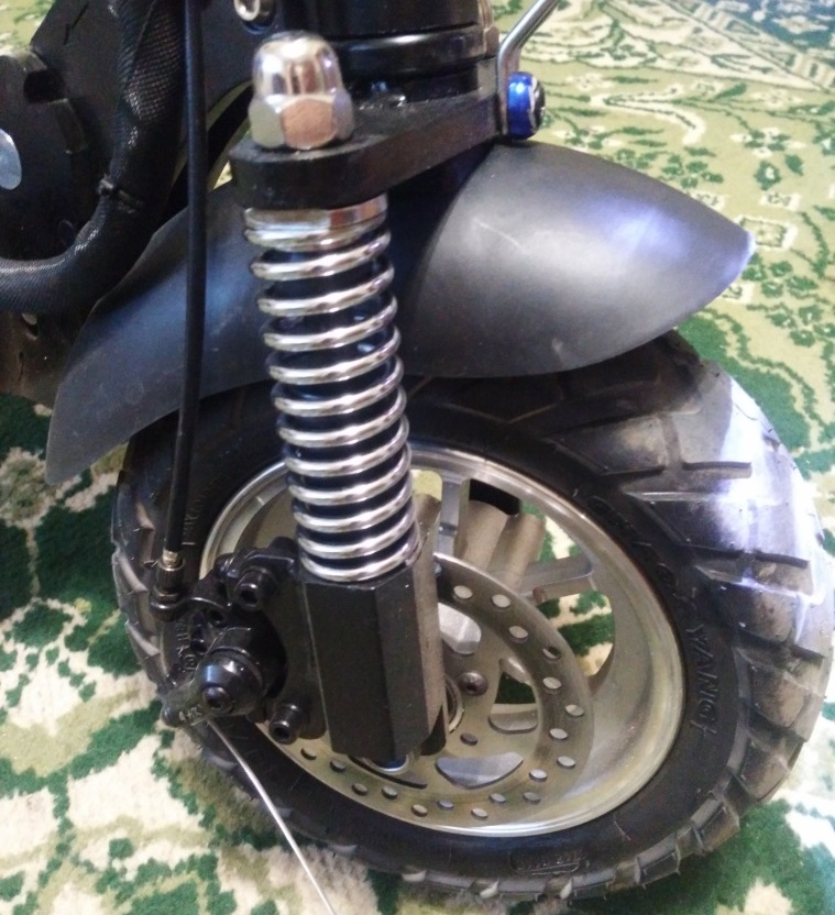

Интересно, эти пружины на передней вилке...можно ли пневму  вместо них, как на задней подвеске поставить?
Назад по любому поставлю, а к передним примериться надо.

да супер ведёт даже с одним регулируемым, накачал его 65 psi (нерегулируемый с таким усилием сжатия), как раз получилось то, что мне надо для моего веса, и отскок накачал на 35... получилась сбитая, энергоёмкая подвеска, по кочкам плывёт... :) только морда гремит.Передняя хлам хламский и никакая сталь там не поможет... там же болты обычные вместо штоков.
Я сделал так - колодец, в котором головка болта ходит (и гремит :) ) полирнул, на головку болта усадил хорошую толстую термоусадку, всё это безобразие смазал и собрал. Стало НАМНОГО лучше, но всё равно это просто пружины, а не аммортизаторы...

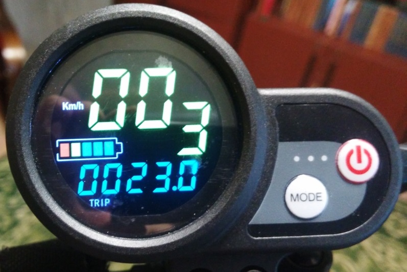

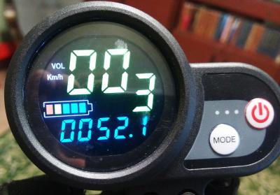

батарея... распаковал из коробки, накатал 23 км.. показывает напругу 52,1...

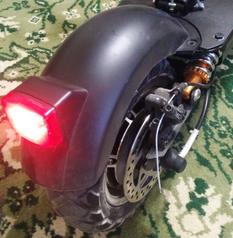

у заднего крыла с правой стороны маленькими хомутиками прикреплен кабель, ведущий к заднему фонарю.
и в начале поездок крайний хомутик под моим весом издавал низкотональное трррррррр.. долго не мог понять, так как слезаю - и все ок... сын встает - все ок.. потом понял - под моим весом он начинал слегка задевать резину.. а она зубатая.. вобщем - хомутик оторвало после двух километров, и звук прошел ) надо будет изнутри крыла кабель прогнать 3д-ручкой. более косяков замечено не было!

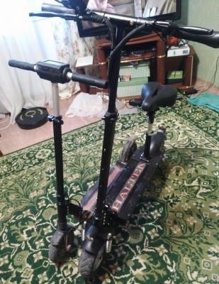

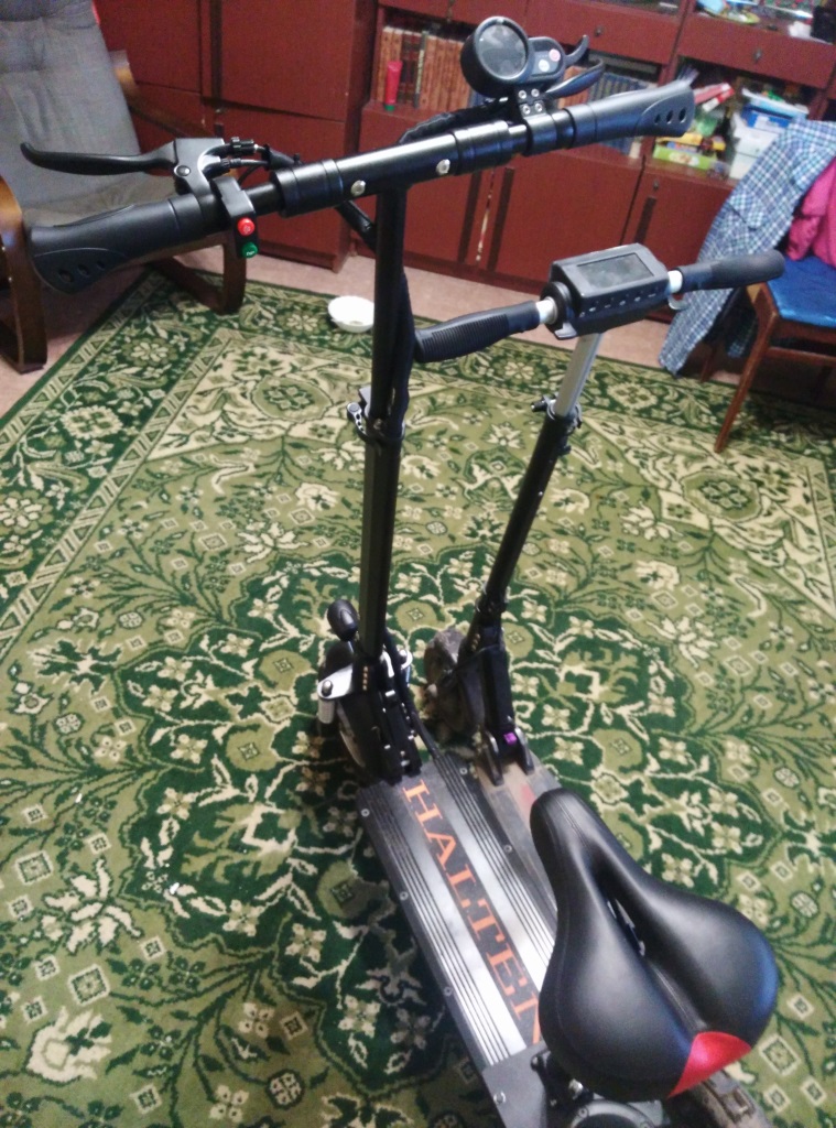

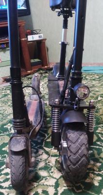

куга и куга под допингом  :-D
пробег после доставания из коробки:
остаток заряда:

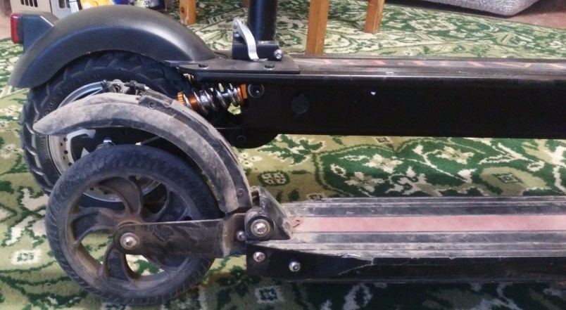

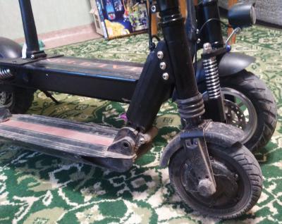

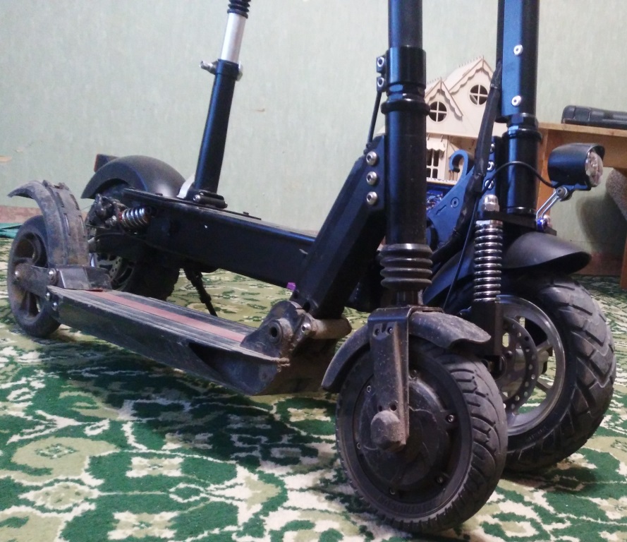

заднее колесо:
переднее колесо:

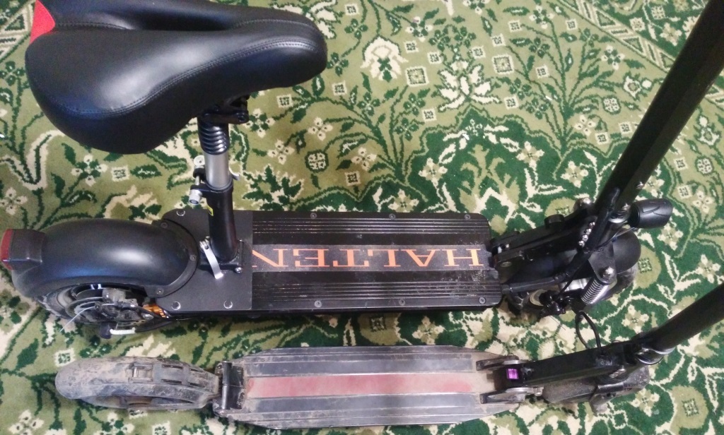

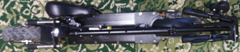

сложенный, с седлом:

не вижу на фотках... впереди, около гуся  должны быть два винта, крепящие крышку дэки... есть они или нет? На фото не вижу их... я вот про эти...

Цитата: MoRoman от 22 Май 2018 в 20:45впереди, около гуся  должны быть два винта, крепящие крышку дэки... есть они или нет?
нет, винты только по краям деки. все черные, под шестигранник и впотай сделаны. деку пока не снимал, оставил себе на выходные. загермечена с завода.
хотяя... у меня по центру полоса наждачки с наименованием.. может под ней винты?.. буду посмотреть в выходные

глянь.. вопрос то принципиальный... место нагруженное, на моём "корыте" в этом месте усилители и в них как раз эти винты вкручиваются, крышка - силовой элемент, который даёт дополнительную жесткость... выше вроде видел фото (лень сейчас искать), у вас так-же... глянь.. если есть куда вкрутить и отверстий нет - сверли, если некуда - плохо.. но вроде рама у нас одинаковая...
DmitryKuzmin
Винты есть, заклеены шкуркой с надписью Халтен.
PykuXOX
а, ну так и думал
она жесткая, не прощупывается
