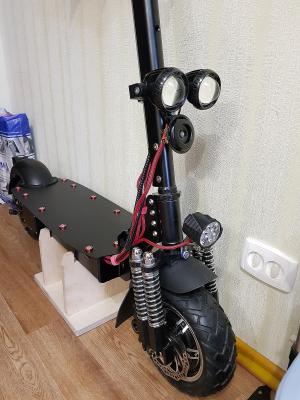

 Коллеги, приветствую всех  :hello:, прочитал 250 страниц,  /:-) и помню где-то писали про подключение фар вместо стоковой с сигналом, а может это в теме SPS, Сейчас поменял контроллер от Павла на 25А безхолловый, и  на сколько я понял в прошлый раз, то: Если фары с габаритами и гудок работает при выключенном курке, то можно Arctic v1, смело подключать вместо штатной!?
А вот если при выключенном курке гасится всё, как было на 20А у меня, то подключаем на свободные фишки, где есть постоянное питание!?  :ah:

Цитата: Геннадий от 06 Июль 2020 в 12:39можно Arctic v1, смело подключать вместо штатной!?
ARCTIC надёжнее подключать "в батарею". И даже рекомендовал бы именно в батарею,были неоднократно случаи пробоя курка по "слаботочке" .
...хоть много( относительно для меня лично) Arctic ( у меня две ) и не жрут,но токи пусковые мягко говоря " некомфортны" для цепи курка...
SpS (custom) 2x1500W 60V Custom mod 2x Infineon 4 12FET.Cycle Analyst./ Tuning suspension by MoRoman
MoRoman
Цитата: Геннадий от 06 Июль 2020 в 12:39Если фары с габаритами и гудок работает при выключенном курке, то можно Arctic v1, смело подключать вместо штатной!?
всё верно

Цитата: AVfinder от 06 Июль 2020 в 13:06Привет,Ром! Эт я перестраховываюсь выходит!  Ну мне тогда так удобнее:)))
Привет Андрюх, выходит да.. основная суть - чтобы питались не ПОСЛЕ курка, а ДО или вообще не в его цепи.

Цитата: AVfinder от 06 Июль 2020 в 12:55ARCTIC надёжнее подключать "в батарею"
Я уже 2 поставил [user]MoRoman[/user], мне помог в подключении советом, это на старом 20А, было.
Сейчас уточнил для успокоения, правильно я запомнил или ошибся.
Цитата: MoRoman от 06 Июль 2020 в 13:03всё верно
Рома, спасибо огромное, и всем кто ответил :wow:

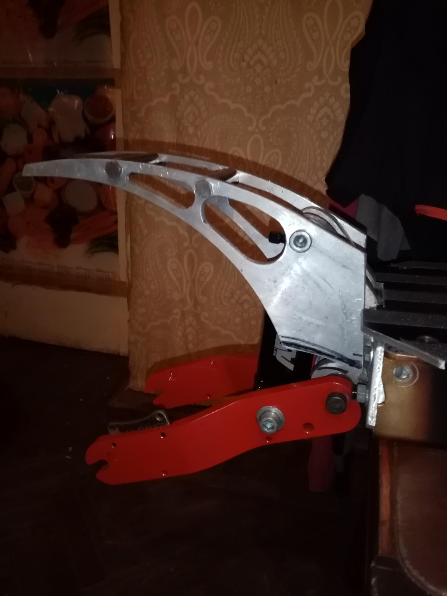

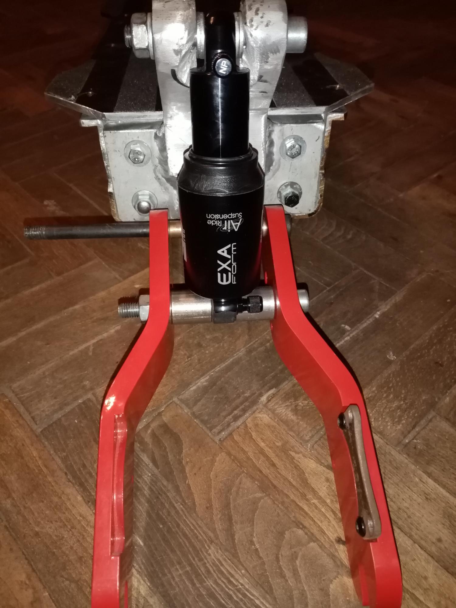

Всем привет. Очередная моя переделка Халтена на нормальные рычаги и один аморт . Крепёж с подшипниками под 150 аморт. Самик делаю  Андрюхе [user]AVfinder[/user]. Он тогда сам отпишется как эффект.

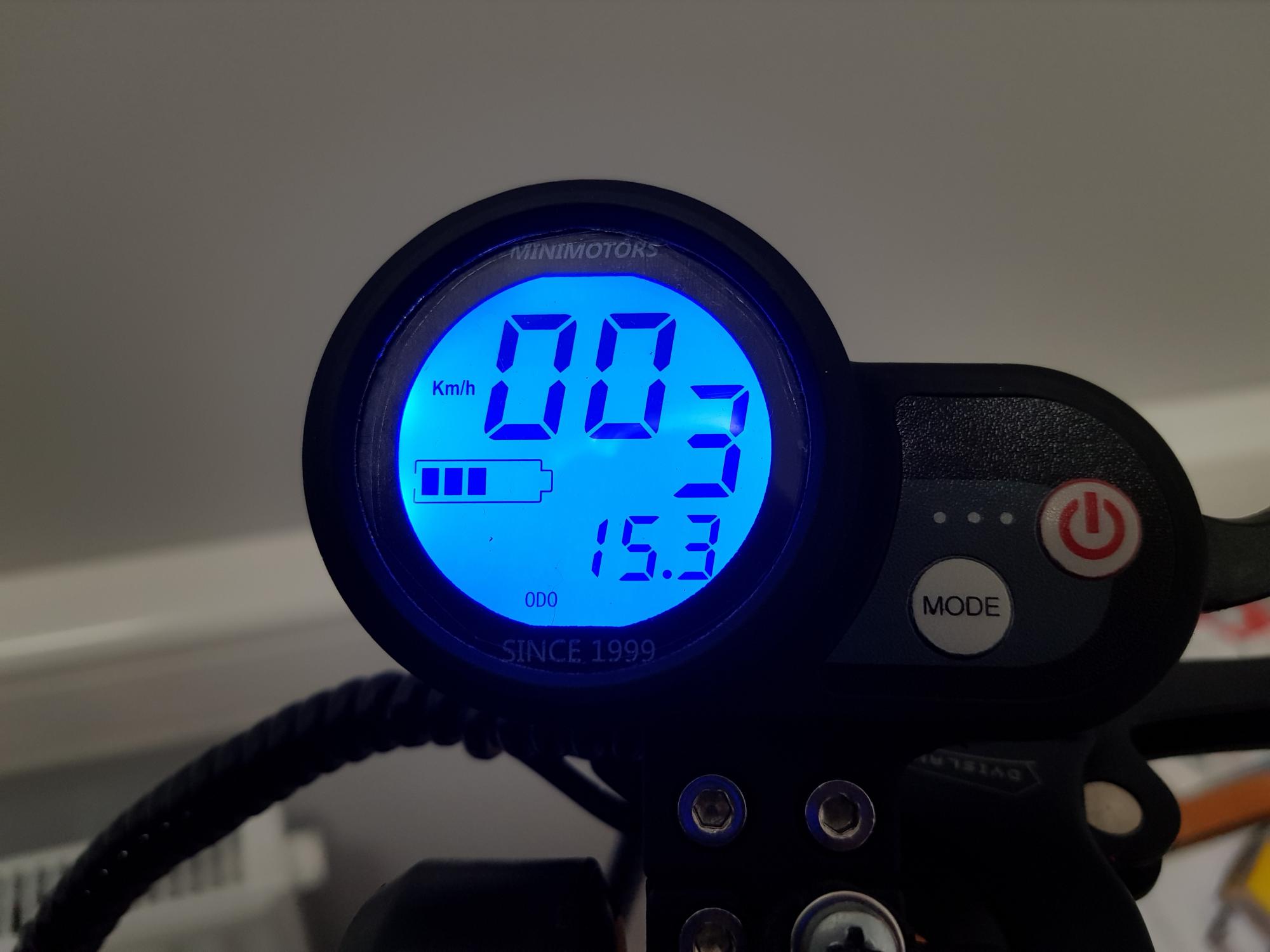

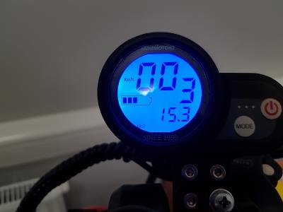

Всем привет, сегодня утром заметил интересный глюк БК, отъехал от дома метров 500, перед просевшим асфальтом притормозил, и заметил что сработала рекуперация, что был удивлён, её я отключил и ею не пользуюсь, остановился, вошёл в меню настроек курка, а там всё сброшено просто в ноль, odo, trip, вольтаж, стоит как с зааода, пробег после замены курка был в районе 300км, а сейчас по приезду на работу и показания 15,3 км как на odo,  так и на trip.
И что самое интересное, Р3 не могу сменить на 0, стоит на 1, внешний датчик.
Ничего не отключал от батареи, разъёмы тоже, вот бы знать что произошло чтобы обнулять odo. :laugh:
Поделитесь настройками синего курка, Р1 ставлю 510, колбаса пропадает, поставил пока 430.

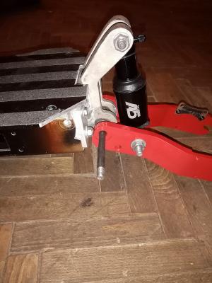

В конце концов починил свой самокат (об бордюр разбил задний обод мотор-колеса). Спасибо [user]Bibylya[/user], прислал мне обод! Ну и на работе мне сделали защитный щиток задний. Сегодня вот все собрал, заодно еще и поменял разъемы XT60 на XT90 (почему то подплавило разъем).
