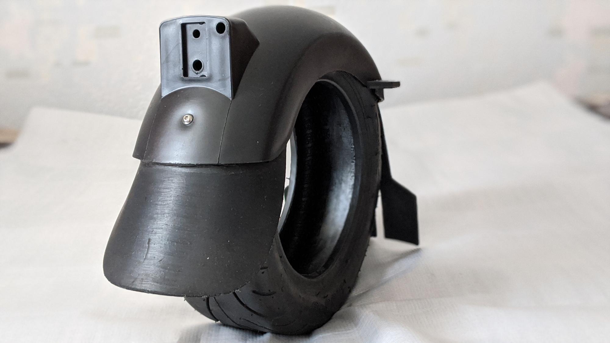

После очередного апдейта осталось заднее крыло, в очень хорошем состоянии с установленными брызговиками. https://electrotransport.ru/index.php?action=fads;id=2691
Если есть интерес- обращайтесь.
