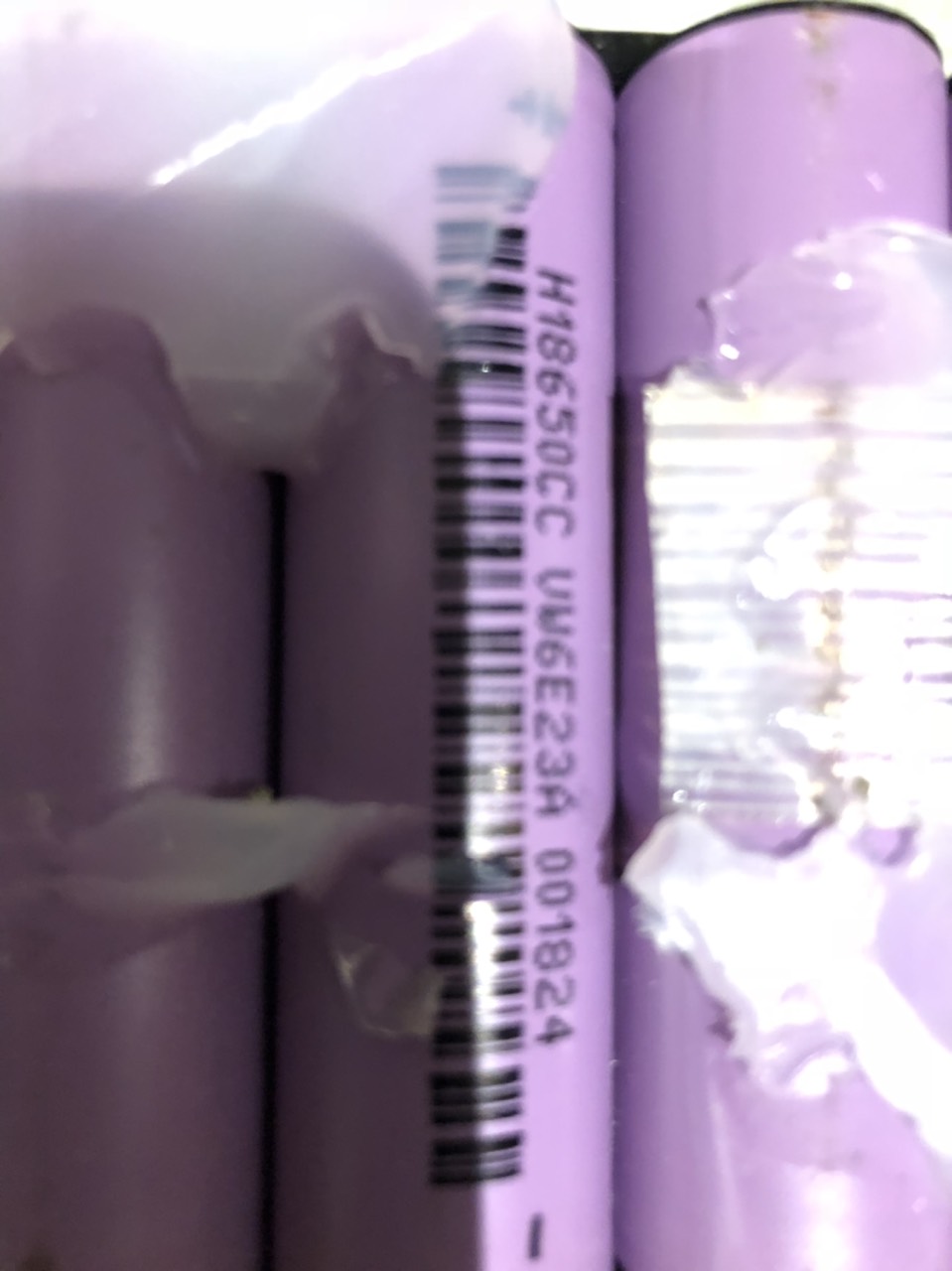

Brand BAK
CAPACITY 2150.00 mAh
Constant charge current, max. 2.15 A
Charge constant standard 1.075 A
C-rate (charge, max.)   1 C
C-rate (discharge, max.)   5 C
_____________________________________________________
ну по всему выходит что на каждую банку 1A можно подавать и значит на 16p сборку все 16A зарядку. Без применения охлаждения.
думаю надо просто опыт поставить - купить кулер водяной, обернуть теплоотводом банку и на токе 2A ее заряжать
Ну, это не бренд, а хетай-ноунейм.
Ты похоже не понимаешь, что такое 1С.
1С НЕ РАВЕН!!!! 1А
А равен емкости выраженной в амперах.
На каждую банку у тебя можно подавать 2.1А
Но я бы не стал больше 0.5С. И нужно проверять нагрев. Может и от такого тока перегреваться.

progman
я в курсе. кэп
В PDF написано
отсюда и пляски.
И я  еще не все батареи вскрыл - у меня 4 батареи от 4х разных поставщиков.  :ah:

sergek1985
Цитата: progman от 21 Май 2018 в 06:35я в курсе. кэп
В PDF написано
отсюда и пляски.
Сорян. Невнимательно прочитал. Ну, в принципе, я был прав. Больше 1А такие банки не выдержат.
