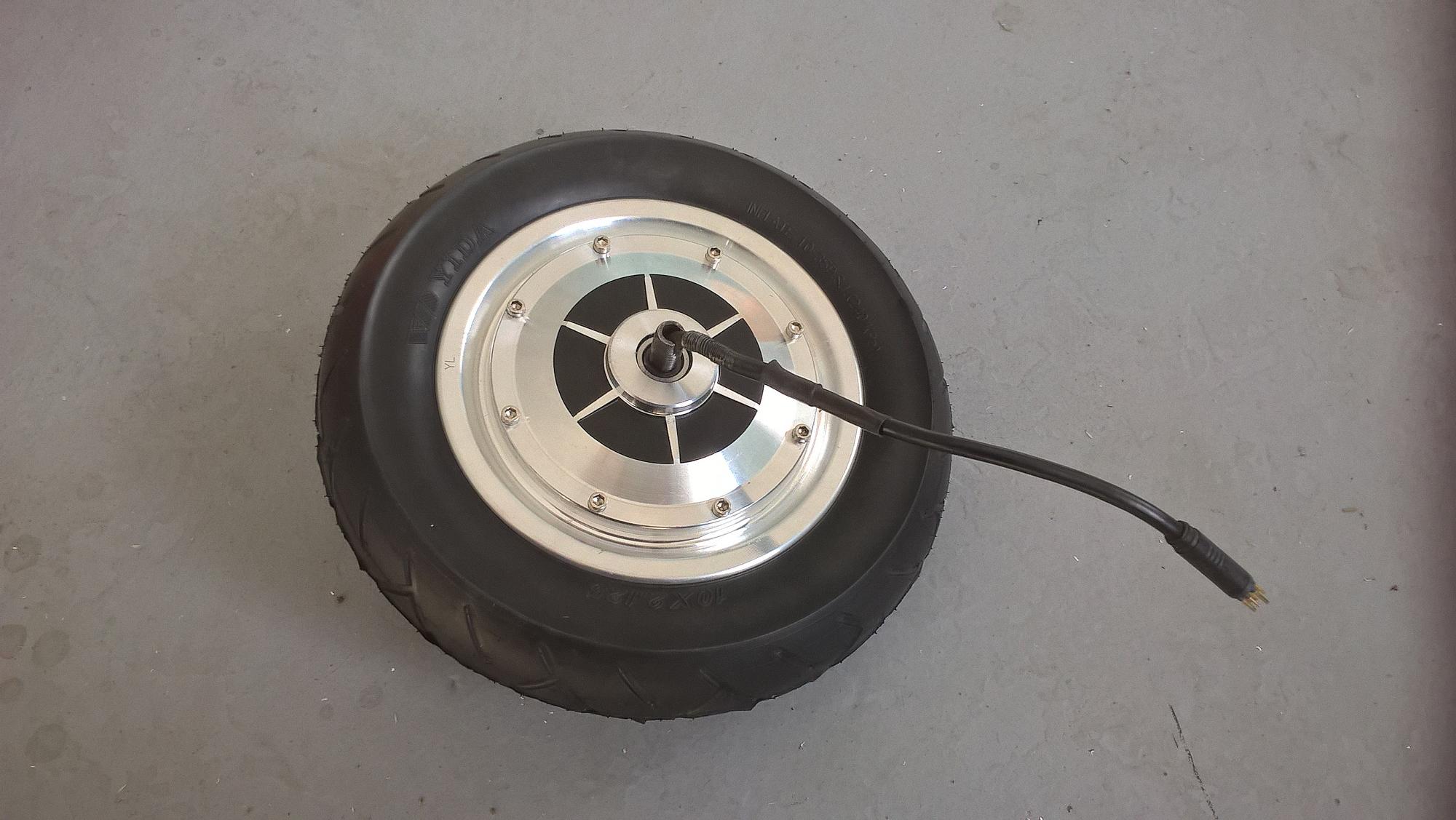

Вот это колесо
принципиально отличается от колес дешевых гириков, всяких смартбалансов и прочей хрени. (Сам гирик, какой то там НХ-1-10, я покупал за 2000 рублей, НОВЫЙ!!!, в запечатанной коробке, с мертвой батарейкой, кстати, в нем даже батарейка не кирпич завернутый в термоусадку с надписью самсунг, а вполне приличная сборка в пластиковом корпусе, с отдельной БМСкой)
У него обе крышки съемные и абсолютно одинаковые. Ширина по дропам 76 мм, ширина по крышкам 72 мм. Обод практически велосипедный, U-образный, неразборный, с посадочным 152 мм или 6". Родная резина на вид ровная, но я ее все равно буду менять на нормальную, минимум HOTA или CST. На него можно надеть почти любую резину формата 10х** дюймов или **/65-6. Стоимостью от 450 до 1500 рублей в Москве... Я предпочитаю цены из середины диапазона...) Разумеется в родные куговские вилки оно не пойдет, в переднюю не пролезет по диаметру, ну а задняя... Ее в любом случае нужно менять.
А вот эта резина прошла 1700 км на момент фотосессии, сейчас уже больше
Это Хота, 10х2.5 - 152, стоит 690 рублей.

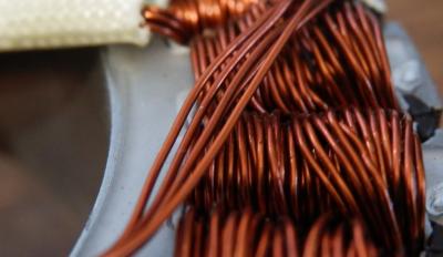

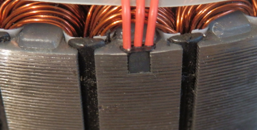

Цитата: Belogrost от 10 Авг. 2020 в 22:19Все остальные 200 или 150. То что ты показал колесо, само барахло...
Я могу отличить мотор на 350 Ватт от мотора на 250 или меньше Ватт...) Могу научить, если не знаете как...) А в том колесе, что я на фото показал статор куговский, от колеса WB. Так что, сколько бы там не было у гирика, это колесо точно 350 Ватт и совершенно точно держит 750, даже чуть больше.

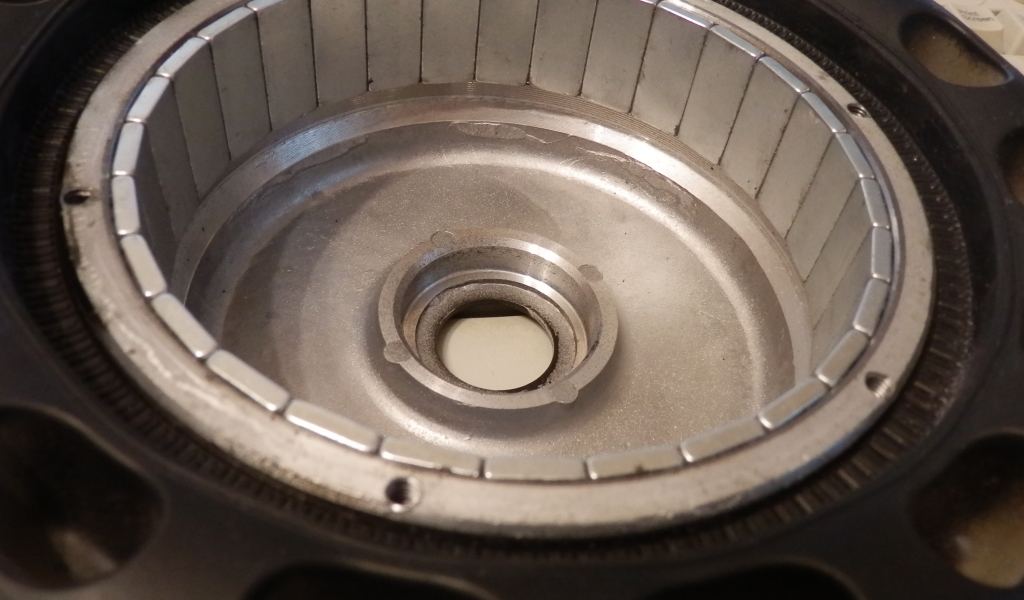

[user]Belogrost[/user], есть такая тема "Гироскутер как источник МК", тебе бы ее поизучать(но там очень много).  И довольно интересно и понятно в очередной раз становится, что китай есть кетай и гирик чаще всего является угадайкой, как, впрочем,  и куга, по заявленым характеристикам.
Я покупал гир на котором покатались раз 10 и даже не на улице, поняли, что это не то, что им нужно, забросили, и через год продали мне с мертвым амом за 1500р. Характеристики были очень замечательные - 1200ватт. А потроха на 20мм магнитах. Да, сейчас эти бескамерные колеса ездят на моих самокатах без магнитов в качестве ведомых передних колес, ни хля не стираются как ты заявляешь, и я в таком качестве ими доволен. Хотя при покупке ожидал большего.
И таких, внешне одинаковых, но реально разных МК гириков великое множество, а нам нужен ротор с 30мм магнитами, чтобы запихнуть туда наш статор, ибо переклейка магнитов является не то, чтобы сложным моментом, а просто рискованным.
Я снимал однажды 30мм магниты и расколол 2шт, только потому, что не удержал их в руках, а они улетели друг к другу и убились пополам.

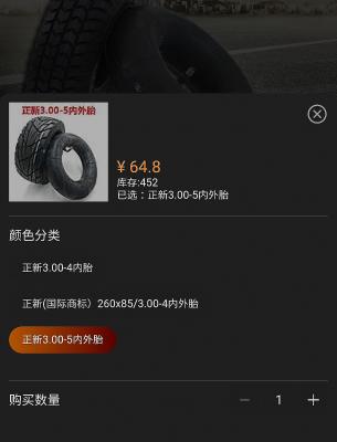

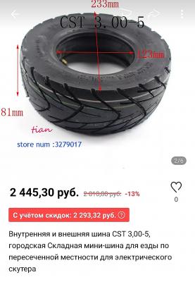

Цитата: NexVik от 11 Авг. 2020 в 07:29высокой колокольни под названием тао.
На самом деле все имеют возможность заказывать на тао, но знают только про али. Я лишь вам направление дал. И примерные цены.
От здешних слышал, что на западе и ценники еще ниже, чем для нас за счет общих объёмов.
Ssilk хоть и не хочет разглашать и в москве умудряется не дорого покупать такие покрышки от 600 до 1500р, как выше им же сказано.
Фото с али я вчера выложил того же, что пришло с тао, только дешевле в 4 раза.
Кстати ssilk упомянул ту же фирму, совпадение? ;-D
Цитата: ssilk от 10 Авг. 2020 в 20:47нормальную, минимум HOTA или CST
А так я бы тоже с запада лучше заказывал, чем с китайцами дела иметь. Но никто не говорит где
