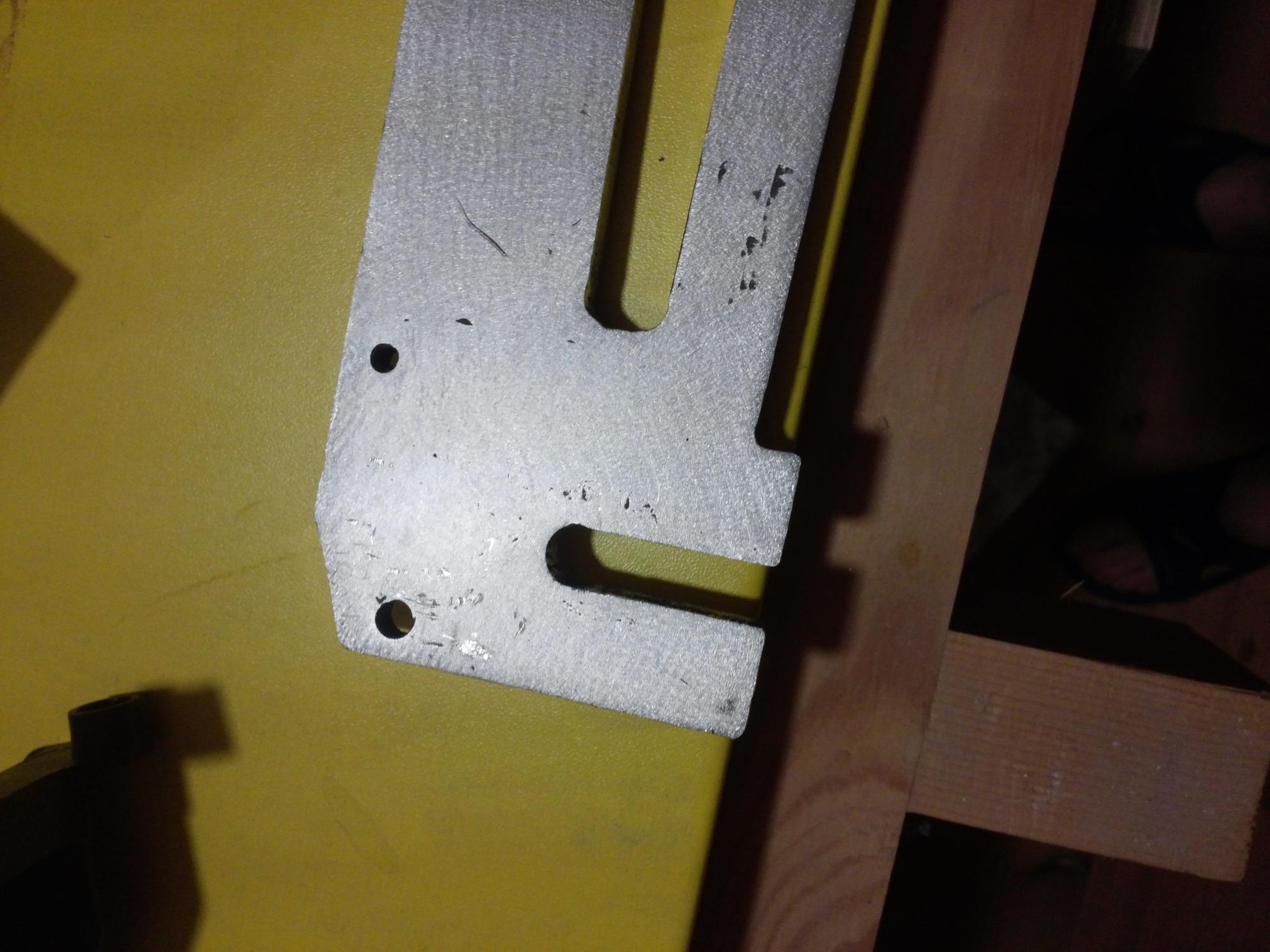

Цитата: Jeca от 26 Июнь 2018 в 12:38Есть такая, похожая, и чертёж должен остатся. Надо почту смотреть.
Как там на счёт чертежа?
Вечером, вал токарю потащу, как образец, но смотрю на него и плАчу, он в штопор закручен, размеры толком не снять (сыромятина не калёная). Чертёж бы не плохо помог.

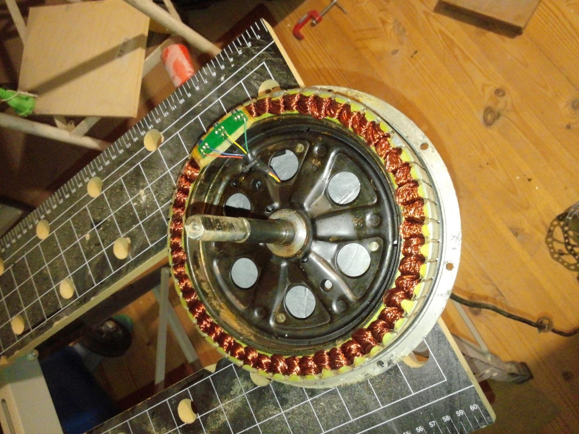

леонид
Подскажите, как разобрать мотор? Болты на крышках откручу, этого достаточно? Задача - заменить кабель рваный. Как проверить датчики холла на мертвечину?
Jeca
Цитата: леонид от 14 Июль 2018 в 02:13Болты на крышках откручу, этого достаточно?
Обычно да, главное не вздумайте поддевать край отвёрткой и шурудить ей внутри.  В поиске есть видио.
Цитата: леонид от 14 Июль 2018 в 02:13Как проверить датчики холла на мертвечину?
Есть темы, тоже в поиске.
леонид
Спасибо!
Разобрал вот до сих пор. Крышку скинуть не получается. До кабеля не добраться. Есть идеи как снять крышку?
Jeca
Цитата: леонид от 16 Июль 2018 в 03:49Есть идеи как снять крышку?
Как всегда, руками, съёмником, ротором колеса.
леонид
#88
Всё разобрал, перепаял кабель, завтра буду собирать мотор.

Ещё :
С такой вилкой маятника, нужен усилитель дропаута?
