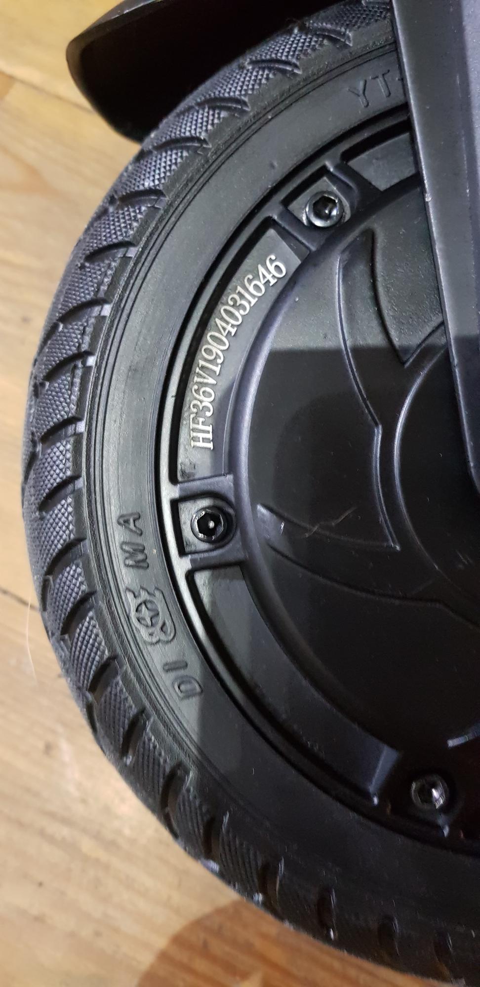

Взял по наводке, магазин electro paradise. Обратная связь понравилась, через вацап отправили фотки / сфотали то что спрашивал.
На выбор был E-scooter и Jilong, по совету выше взял е-скутер.
Колесо оказалось с маркировкой, HF36V1904031646, язычок широкий, в целом очень похоже на Джеки. Прошивка 1.0, на экране шурупы закрыты резинками, батарея небольшая и синяя, явно болталась т.к. немного ободрана внешняя изоляция была.

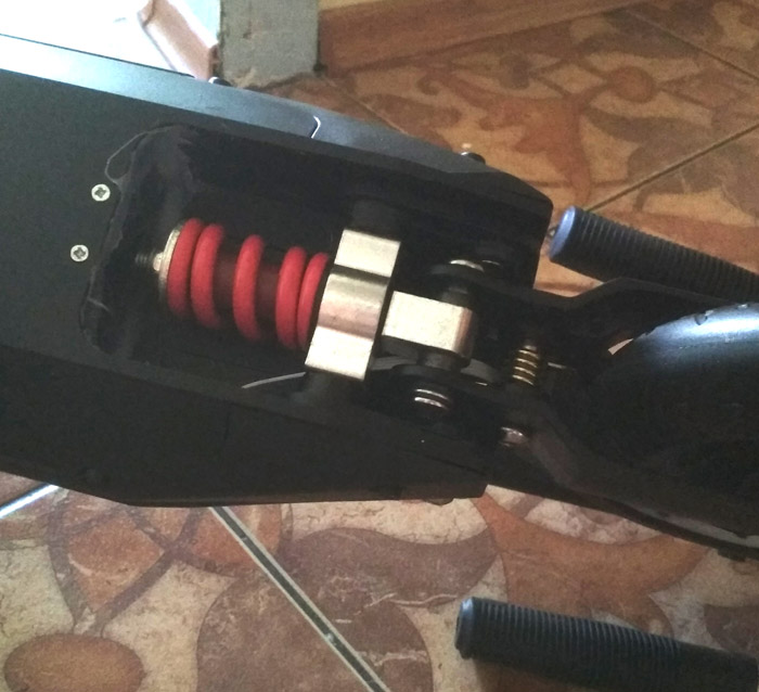

Аморт передний не работал, смазал пока силиконом на проверку - заработал. Болтается динамик в БК.
За батарею забросил картонный короб от лампочки накаливания, спереди была уплотнительная штука серая - в таком варианте расперлась нормально. Закинул еще туда от коробки сяоката большой пакет силикагеля, крышку посадил пока через несколько слоев пищевой пленки, для базовой защиты от грязи.

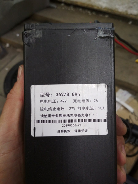

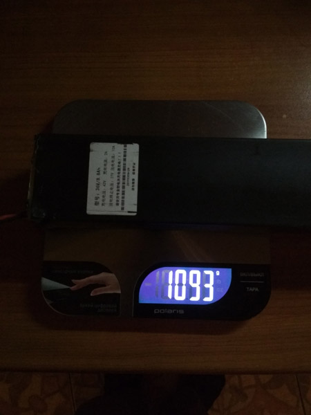

Цитата: wanderlust от 06 Июнь 2019 в 09:11Спрашивал фото или вес батареи в магазине до покупки - там батарея была больше раза в 1,5 и черная.

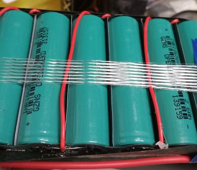

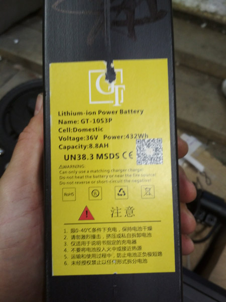

Уж не такая ли?) "Как же я крут!" - подумал я, вытаскивая эту дурищу из своего самоката. Уср.лся выковыривать, стуча самокатом об пенёк. Эти термосопли везде. Но зато ничё не болталось. Герметизация чёрной коробки внутри вообще на высоте. Ну а вот что внутри (внутри нифига не то, что на наклейках и нифига не такое большое). Но собрано прилично. Аккумы проложены электрокартоном. БМС, судя по элементной базе, с балансом, зря только заказывал бмс отдельно, сказали с балансом не бывает.

Да, ёмкость, похоже, самая отстойная из возможных вариантов - 5200махов. Это ведь явный повод для претензии магазину? Заявлено 7.8mAh. Треть не доложили. Отправил письмо, жду ответа...
