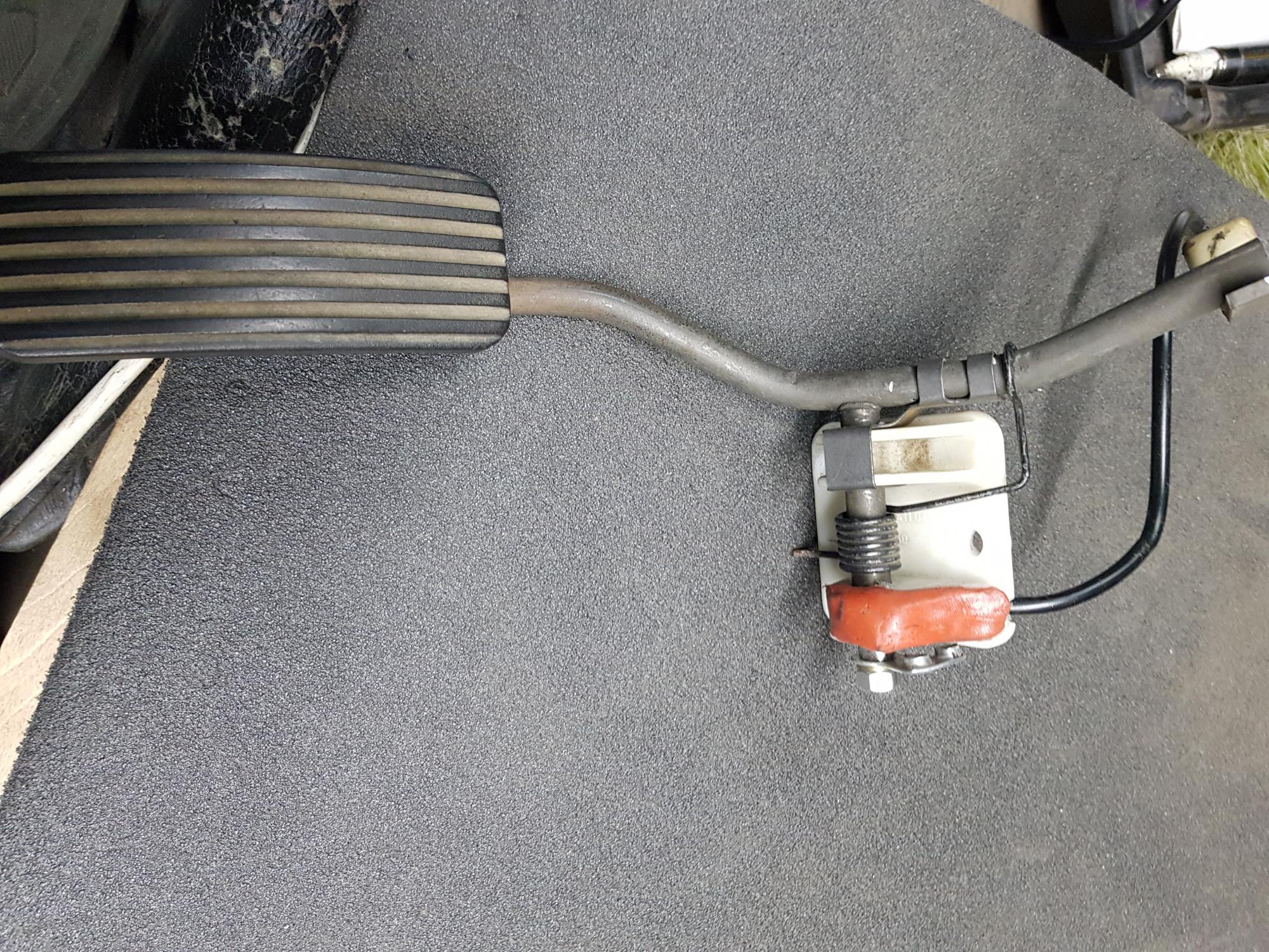

Увы на полном напряжении пока не проверял,  но уже скоро... сейчас занимаюсь проводкой, ставлю датчик холла на родную педаль газа (не захотел менять ее на нештатную хотя есть пара китайских, но родная как то "роднее"...)

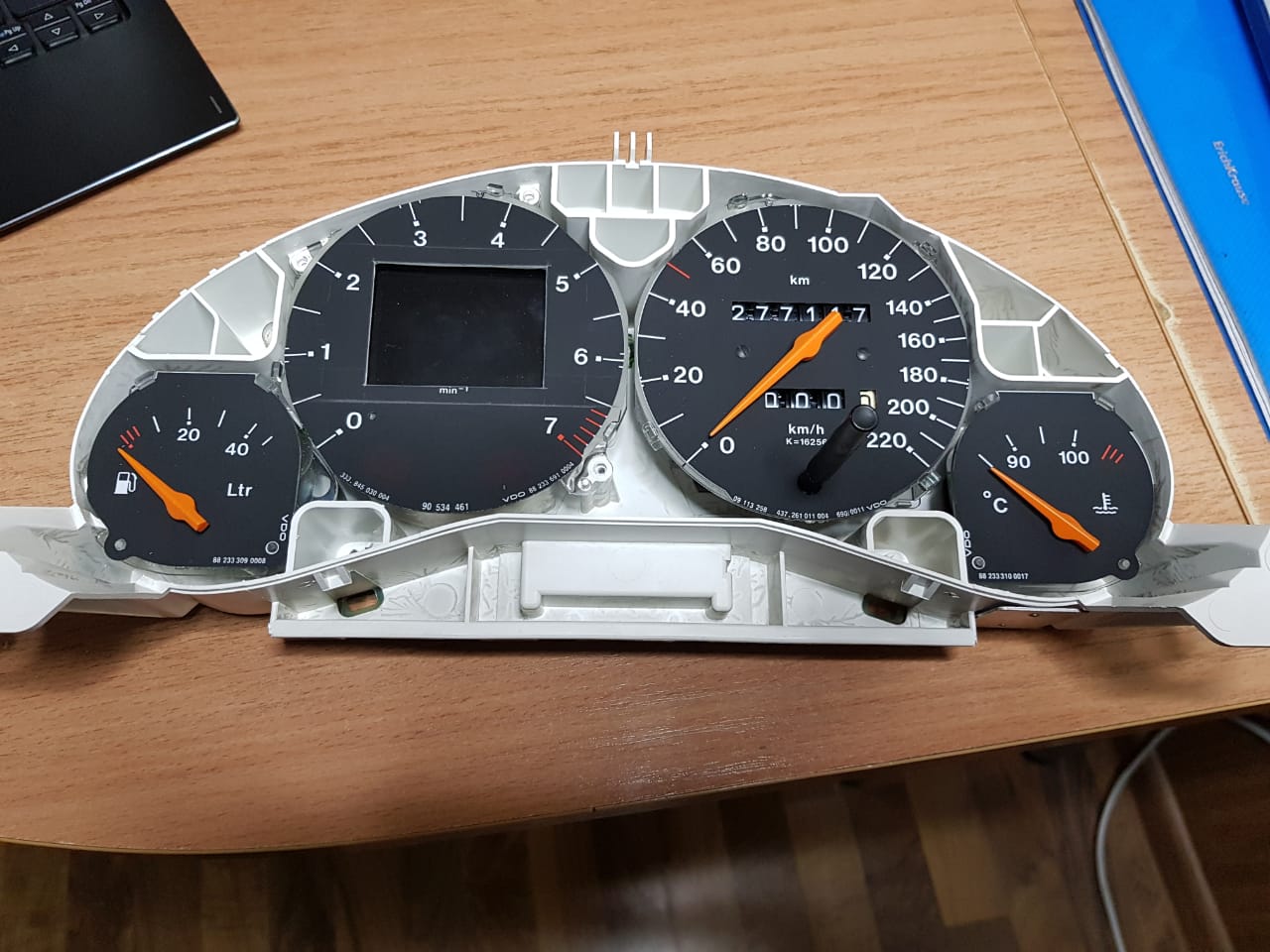

Во всю идет колхозинг панели приборов под электро. Нужно будет цифирки только закрасить...:
Вместо тахометра вставил показометр ВВБ. Его фото уже где то пробегало в посте про ЗУ и батарею « Ответ #42 : 22 Фев 2019 в 15:30 »

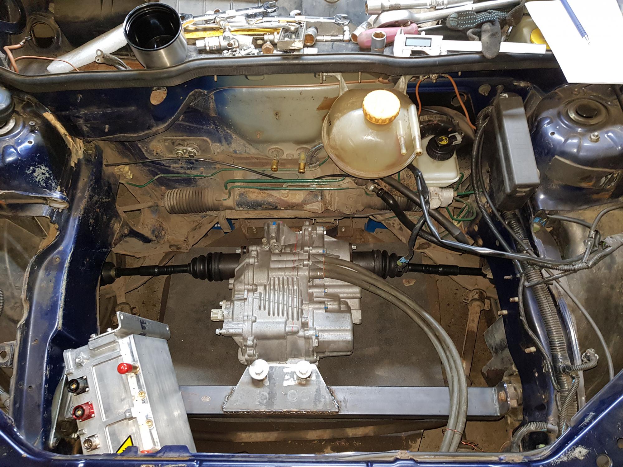

Собственно балка видна на последнем фото.
А как фиксировали положение ушей? Делали какой-то кондуктор? Труба из "самой обычной" стали? Почему именно такую выбрали - на глазок или как-то считали?
Нет фото с пробной установкой мотора на точки крепления или ещё не проверяли?
По свободному вращению полуосей - будет накат хоть какой-то?
Ustas
Цитата: edw123 от 09 Янв. 2020 в 20:14А как фиксировали положение ушей? Делали какой-то кондуктор?
Снял размеры, вырезал парямоугольную трубу в размер,  с одной стороны сразу было приварено ухо.  прикрутил на это ухо к сайлентблоку,  выставил балку в горизонт ( машина изначально была выставлена по уровню) прихватил второе ухо , снял обварил.  сам мотор был выставлен на подкладках на защите картера по месту чтобы оси приводных валов совпадали с осями колес при опущенной машине. пластина прикручена к мотору , выставлена на балке и прихвачена, затем балка снята и обварена.  Самое сложное было это точно снять размеры для заднего кронштейна... пришлось поползать под машиной, но все сошлось, вперед/ назад там есть небольшой люфт - отверстие под ось сайлентблока овальное.
А по опоре с двс нельзя было скопировать? По трубе - почему именно такая размерность? Просто "с запасом"?  Уши из "обычной" стальной полосы?
Фотки мотора на балке и с кронштейном нет? Устанавливать всё на место не пробовали ещё?
Ustas
#95
Цитата: edw123 от 10 Янв. 2020 в 13:31А по опоре с двс нельзя было скопировать? По трубе - почему именно такая размерность? Просто "с запасом"?  Уши из "обычной" стальной полосы?
Так я и говорю задний кронштейн той частью что крепится к опоре скопирован с родного, там отверстие то же овальное...
Размеры балки взял исходя из момента,  движек имеет момент - 140 Нм что дает реакцию на балке ~ 300 кг , балка выдерживает минимум 600 кг.   Материал балки - сталь20 уши по моему сталь3, но там сечение толщина 6 мм  ,  а трапеция -8 мм.
В посте #86 как раз все стоит на местах. Просто мотор маленький и за контроллером его не видно.
Фото примерки мотора на балке :
Момент получается продольный и балку наверное лучше "вертикально" было бы поставить? Выгибать её вверх будет. "Выдерживает минимум 600" - это откуда?
Это я вслух рассуждаю, своих тараканов разгоняю. B-) Думаю, как мне своё мутить...
Ustas
Цитата: edw123 от 11 Янв. 2020 в 13:45"Выдерживает минимум 600" - это откуда?
Из расчетов...
Не углубляясь в сопромат можно воспользоваться онлайн калькулятором - https://prostobuild.ru/onlainraschet/144-raschet-balki-na-prochnost.html
Конечно если развернуть балку вертикально она чуть прочнее  будет но не так сильно как кажется, да и если есть запас, зачем мудрить. Для местного усиления я специально большую пластину в центре приварил к которой мотор прикручивается. Единственный минус конструкции что в месте болтов некоторое кручение получается, но думаю не критично. там два болта 12х1,25 прочностью 10.9  не менее 7 тонн выдерживают.

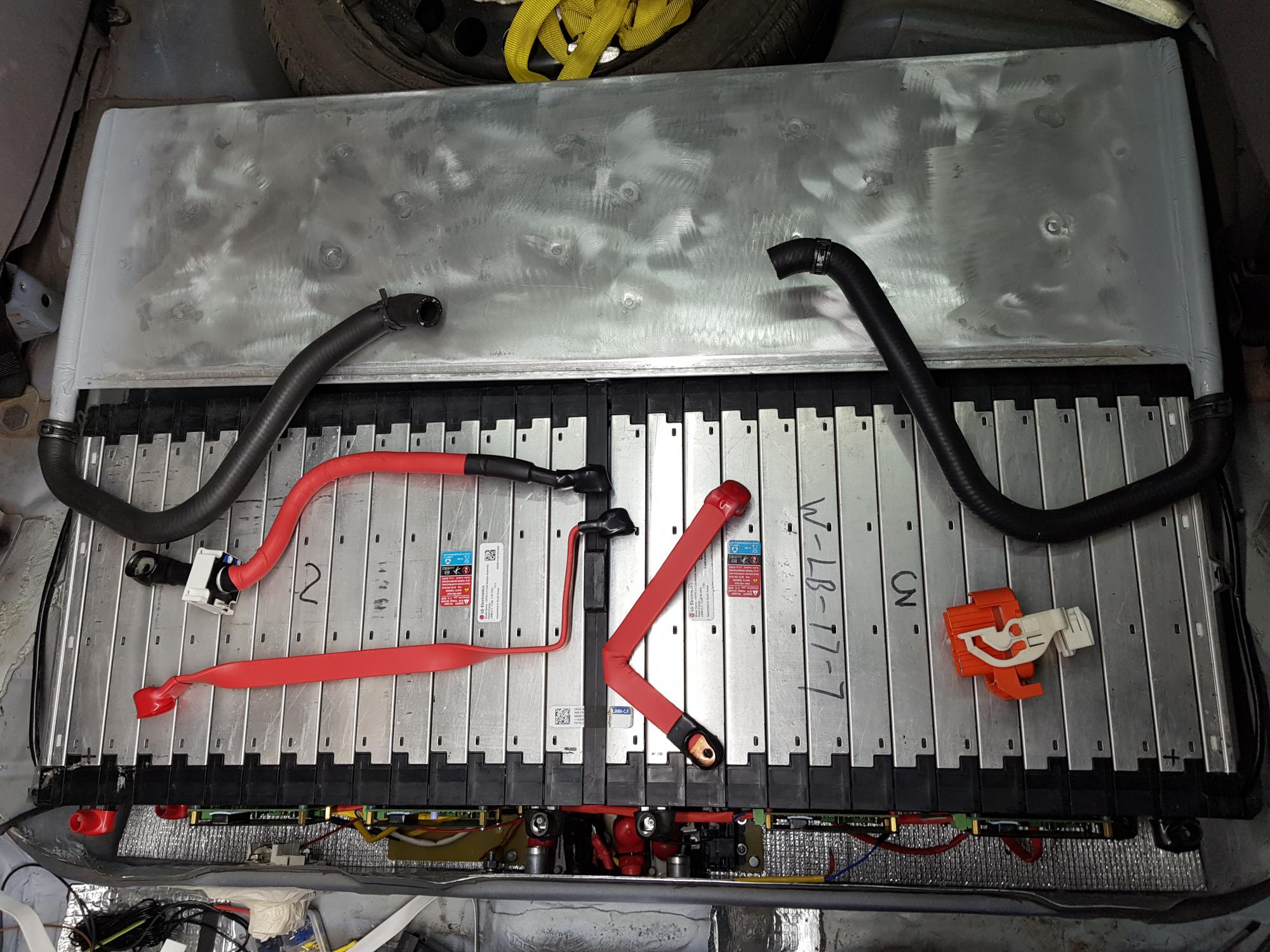

Сегодня занимался проводкой. Провел провода к BMS  на каждом блоке батарей, завел провод зарядки , нужно будет какой то предохранитель поствить на 80-100А.
Высоковольтные шины и теплообменник на батарею то же уже готовы:
Прикрутил на место педаль газа  с интегрированным датчиком холла:
