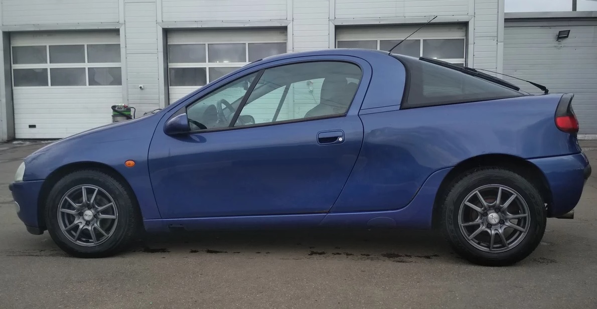

Открываю тему проекта по переоборудованию автомобиля Опель Тигра на электротягу.
Цель - переоборудовать Тигру на электротягу для городских поездок с регистрацией в ГАИ.

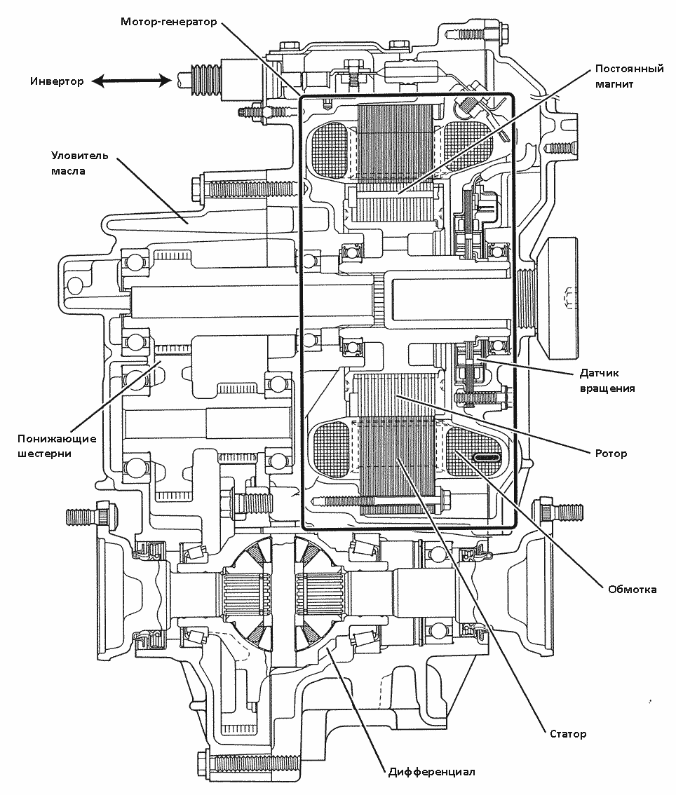

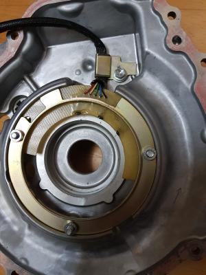

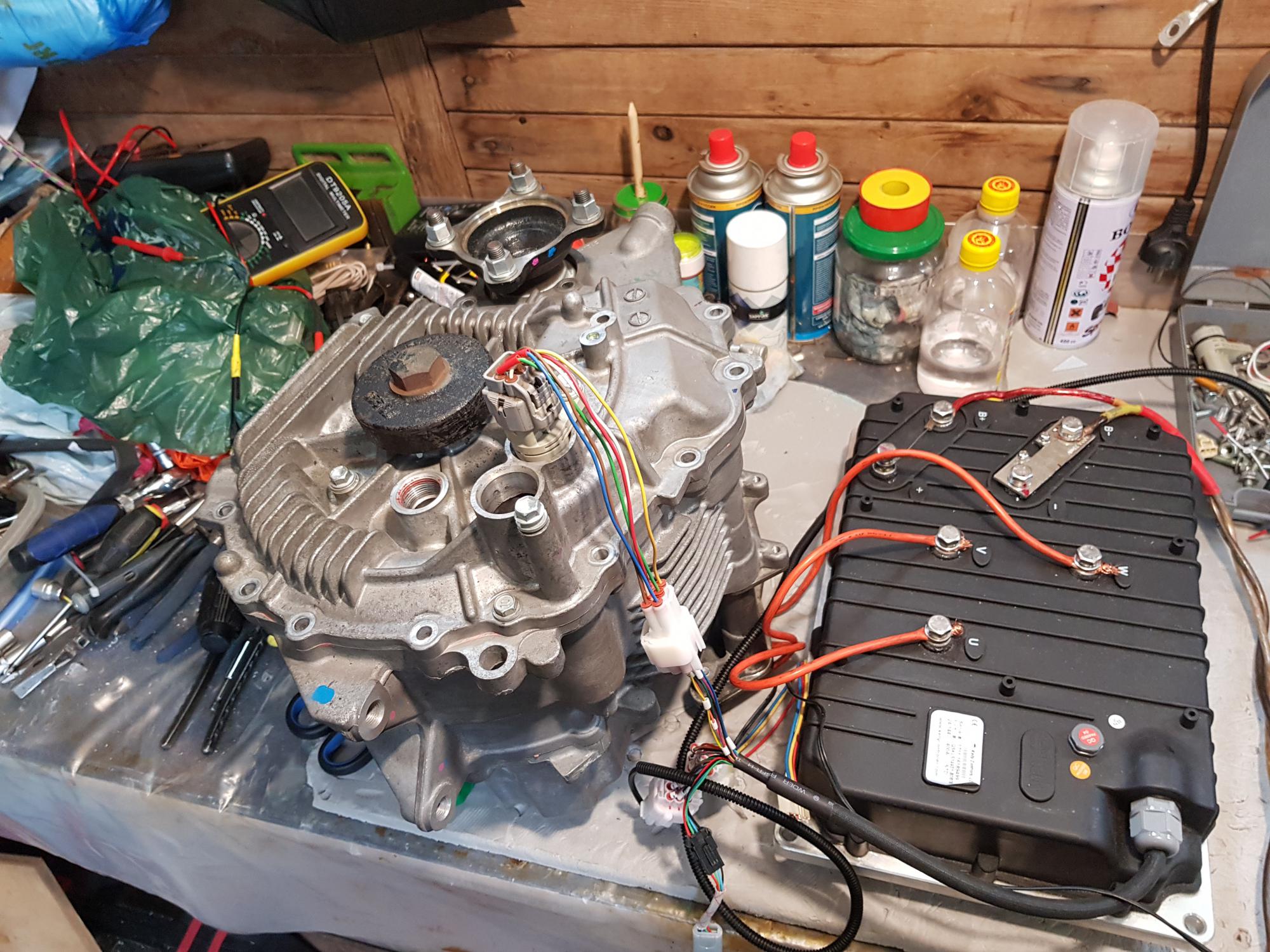

Мотор - задний редуктор от гибридного Lexus 50кВт перемотанный на напряжение 144в. Резолвер заменен на датчики холла. После перемотки мотор выдает 60 оборотовольт
Вместо резолвера поставил плату с датчиками холла (сильно пожалел, что сделал плату не целиком круглой (куска текстолита такой ширины под рукой не оказалось) ибо регулировка угла снаружи через спец отверстие недоступна :( )  все датчики и проводники залил лаком, на всякий случай...
Контроллер - Kelly 8080i-14401  144В 400А

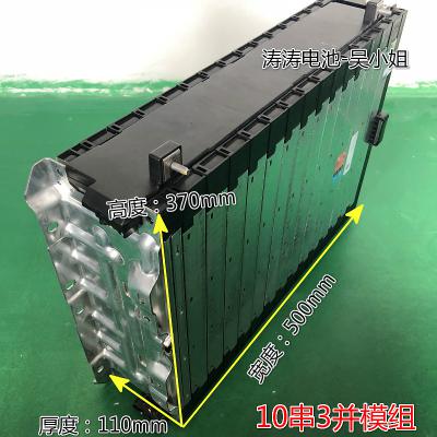

Батарея - LINMC 40 ячеек 180А/ч - закупалась по консолидации на этом же форуме - https://electrotransport.ru/index.php?topic=55761.0

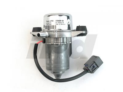

Электронасос ВУТ -  https://ru.aliexpress.com/item/Brake-Booster-Vacuum-Pump-20804130-31317530-009428081-22819443-20803252-31201707-30616992-30630398-8672410-31317445-009428087/32620697375.html?spm=a2g0v.search0104.3.1.20f52382kN5D8O&ws_ab_test=searchweb0_0,searchweb201602_3_10152_10065_10151_10344_10068_10342_10343_10340_10059_10341_10696_100031_10084_10083_10103_524_10618_10624_10307_10623_10622_10301_10621_10620,searchweb201603_12,ppcSwitch_5&algo_expid=f3dd18cc-f19c-463c-8511-0d0fcc91bb6c-0&algo_pvid=f3dd18cc-f19c-463c-8511-0d0fcc91bb6c&priceBeautifyAB=0

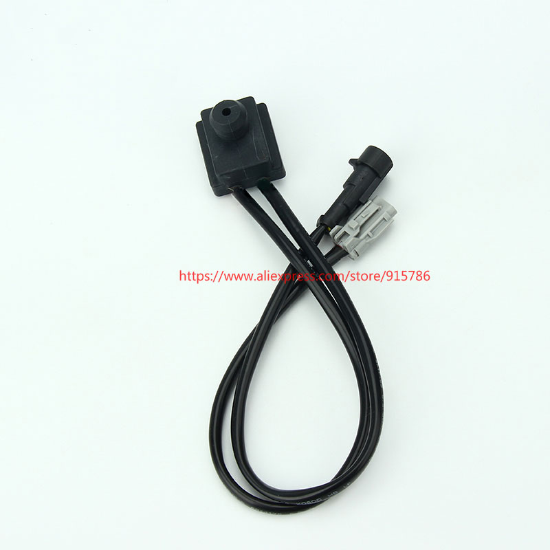

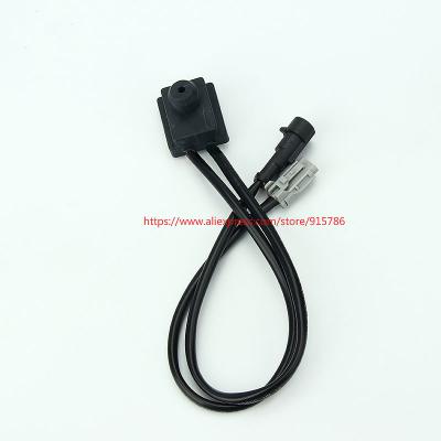

и датчик давления к нему - https://ru.aliexpress.com/item/1pcs-Electric-vehicle-vacuum-pump-controller-booster-pump-pressure-switch-brake-pressure-sensor/32840729043.html?spm=a2g0s.9042311.0.0.274233edPrEv9s

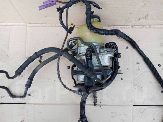

Для сохранения функции гидроусилителя будет установлен электронасос ГУР TRW2

Ставим батарейку - 4 модуля вместо бензобака

Нужно ли оборудовать охлаждение LiFePo4 батарейкам? Подогрев читал люди делают, а вот нужно ли охлаждение?
FSSTEEL
[user]Ustas[/user], смотря какие токи способна тащить батарея и какие вы будете снимать с нее.
У лифера маленькое внутреннее сопротивление. Если токи потребления не превышают определенную планку то и охлаждать будет нечего.
Ustas
Токи ограничены контроллером - 160А постоянно 400А кратковременно.
Батарея 120Ач сопротивление ячейки 0,4мОм . Когда я ее тестировал при токе 600А за 30 сек нагревается с 20 до 30 градусов.
FSSTEEL
[user]Ustas[/user], даташит что о токах для данной батареи (ячейках) говорит?
Какой длительный ток и пиковый.
Лифер вообще 120а/ч 160а должен не напрягаясь давать. Да и в режиме 2c (240а) не сильно то и напрягаться.
Так что вам лучше не превышать паспортные данные и оставить некий запас. Тогда точно не придется проектировать систему охлаждения.
