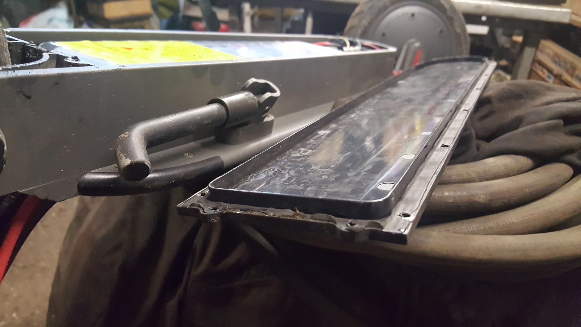

Здравствуйте. Наконец добрался снять нижнюю крышку на своем миниробот m365. Почему-то не могу выложить фото. Думал обработать герметиком крышку, но на удивление внутри бортик на ней высотой 1см, плюс резиновая прокладка. Рещил не трогать. Батарея 6Ач. Проезжал 18 км.

Ну поскольку взял недавно, накатал немного 180км. Протерлась задняя камера на 100 км. Проблема как и у оригинала - лезет корд по бокам. Видно прошлый хозяин не накачивал до нужного давления. Заклеил и подложил кусок велосипедной камеры временно. Заказал на али 2 камеры и покрышку, жду.. Поломок не было. Пару доработок мелких: шайбочку м8 толщиной 1мм подложил в механизм складывания рулевой колонки, прям на болт одел;
И в звонке на руле удалил стопор, не хватало 2мм, чтоб за крючок на заднем крыле зацепиться.

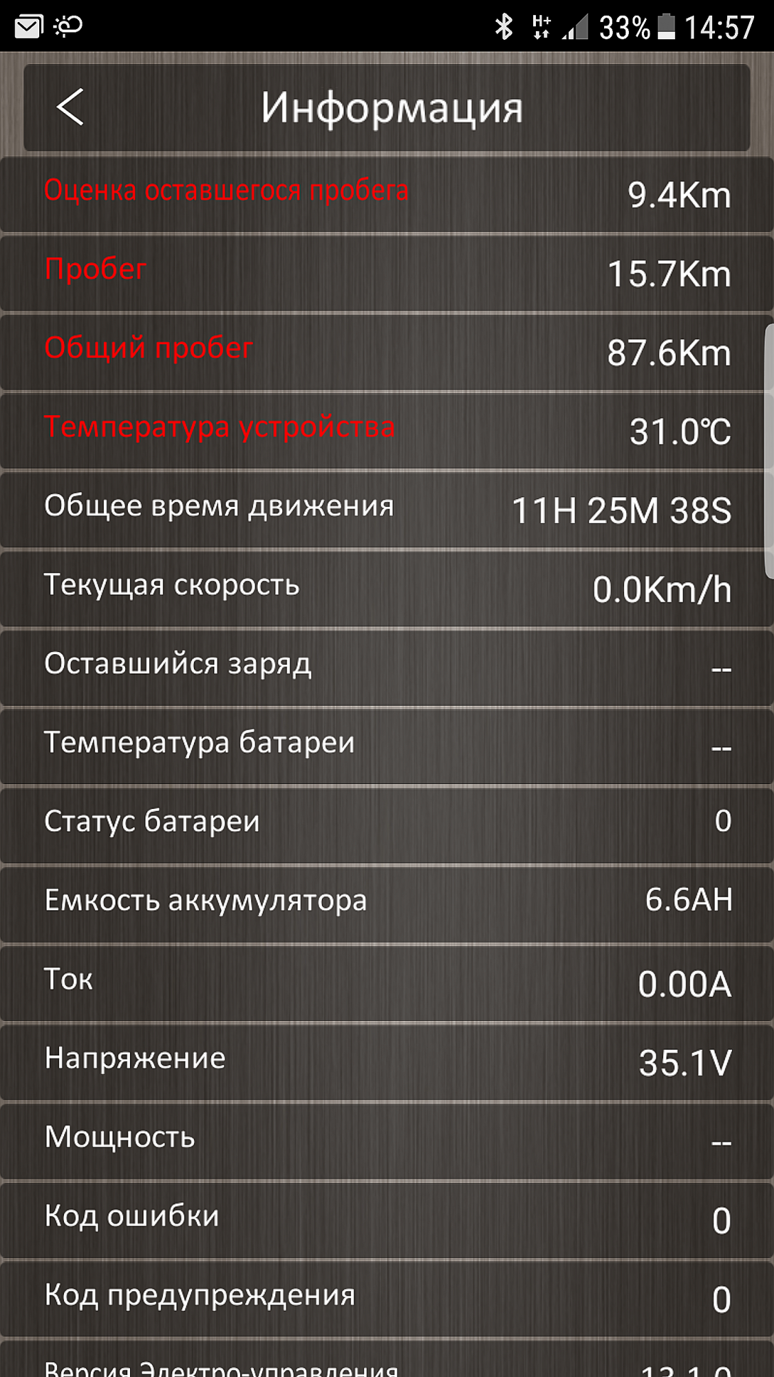

Цитата: _m61_ от 31 Окт. 2018 в 12:00Есть приложение, что показывает?
Приложение называется Minirobot. Можно включать/выключать круиз и экономичный режим.
Показывает: оценку оставшегося пробега (врет безбожно даже при правильной указанной емкости батареи, под нагрузкой одно, на накате второе, с горки на рекуперации третье. Видимо от напряжения батареи прямая зависимость)
пробег последнего включения самоката
пробег общий (храниться в памяти самоката, приложение считывает при синхронизации и последнего включения тоже)
температуру батареи
скорость
ток
напряжение

Емкость аккумулятора в настройках указывается вручную, поэтому у меня стоит 6.6Ач. Я просто не знал какая батарея у меня на тот момент.

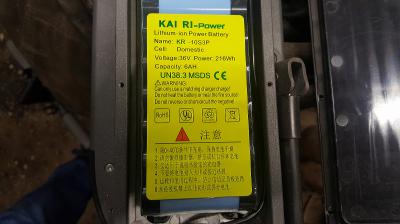

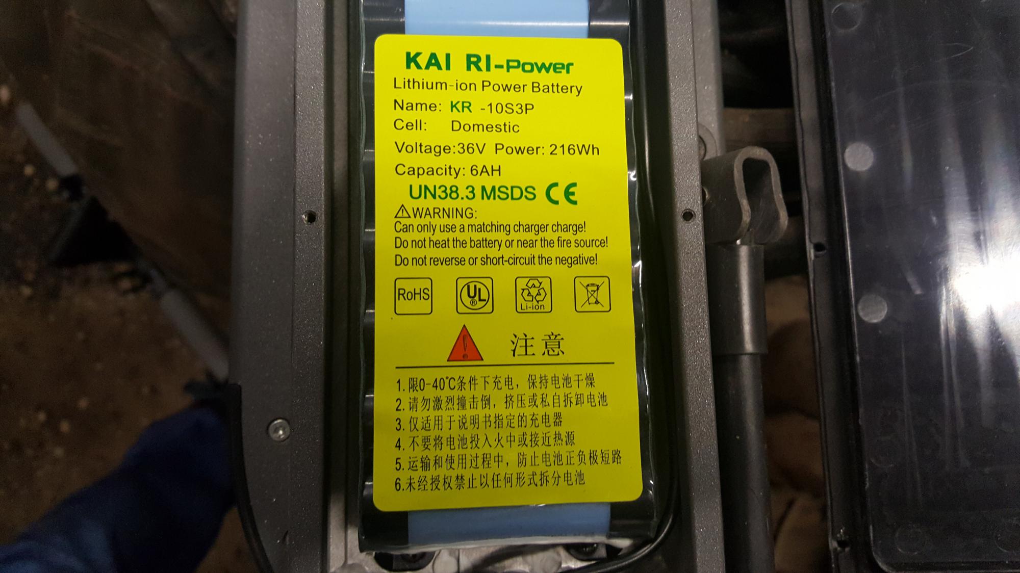

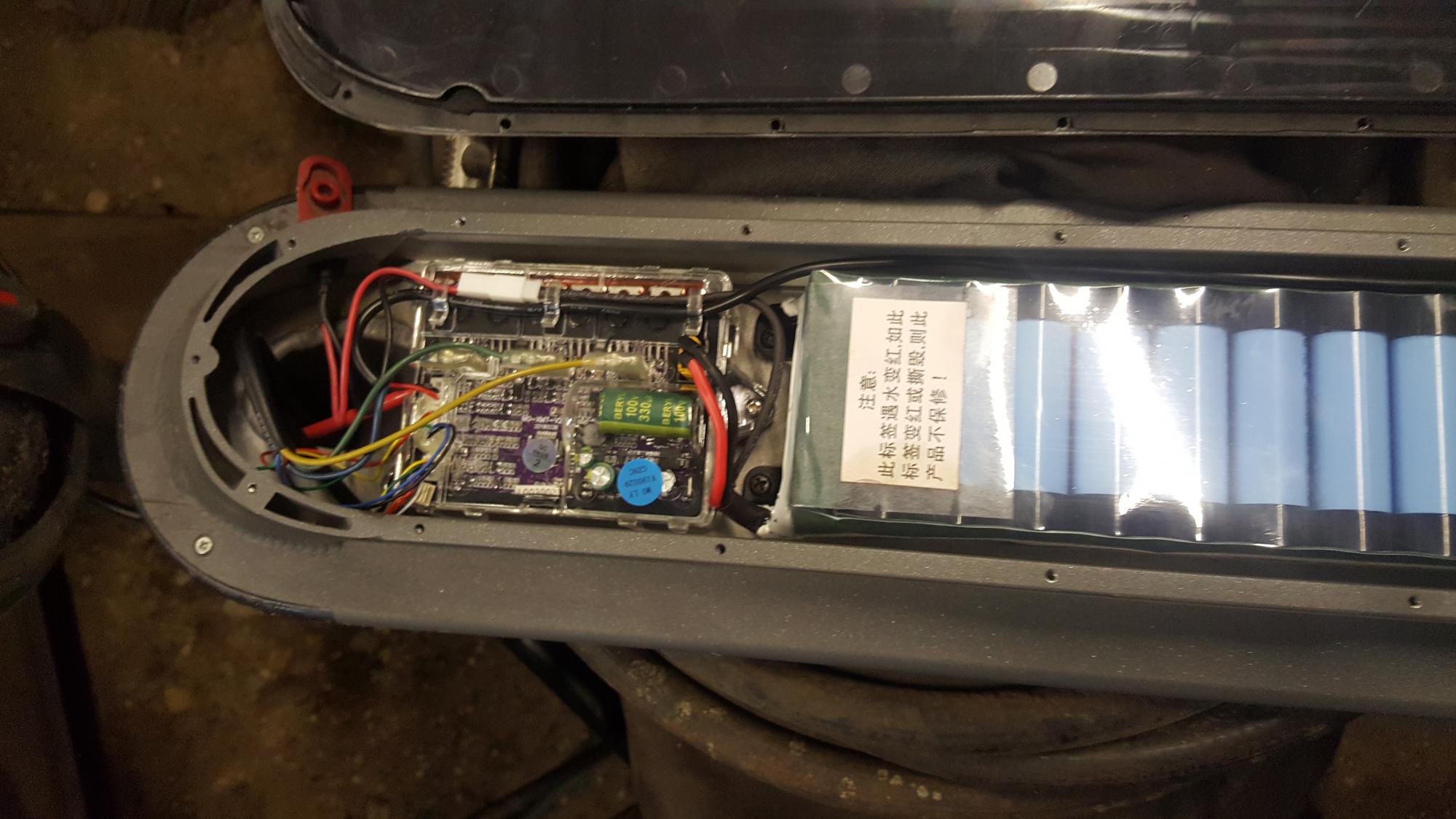

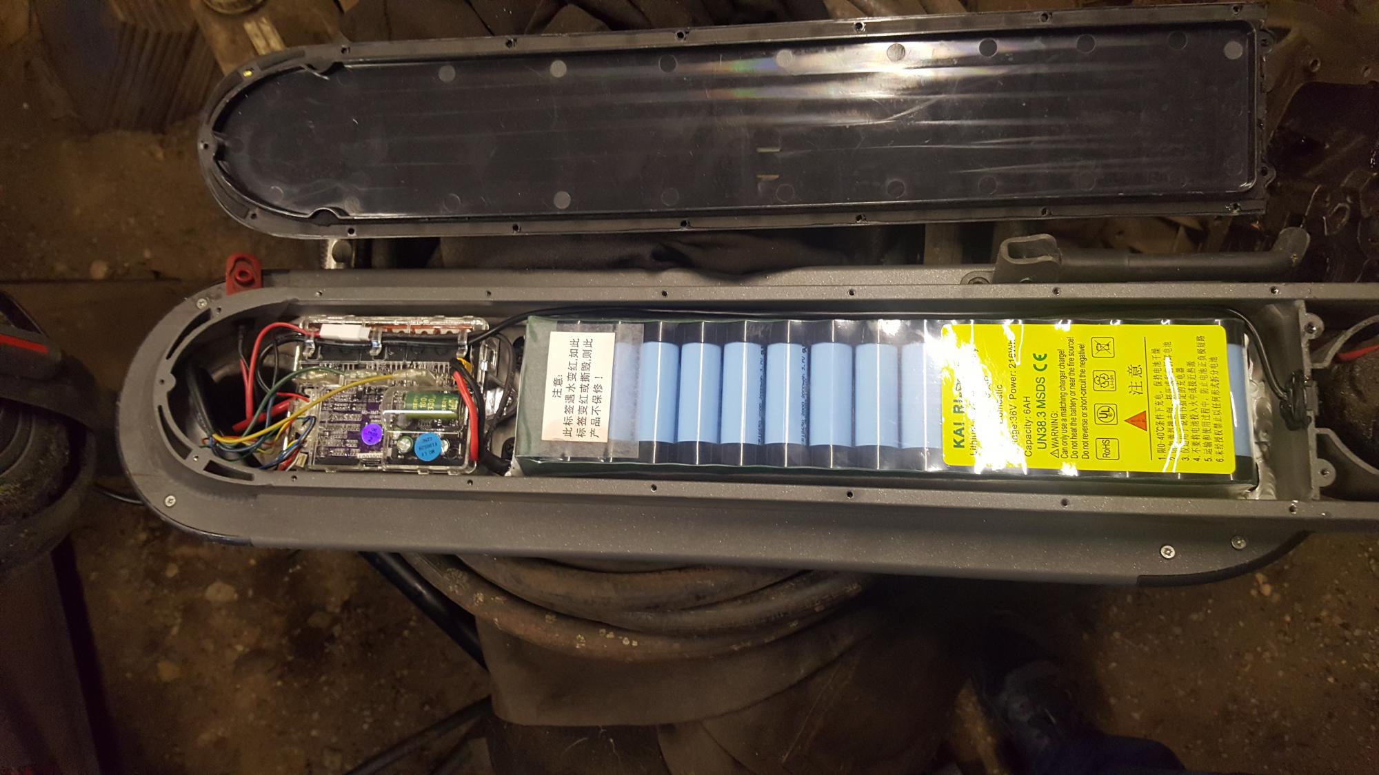

Вот внутренности:
Игорь16
Вот маркировка батареи и вид крышки батарейного отсека:

Игорь16 еще раз большое спасибо за информацию! Делитесь если что будет интересного рассказать!
еще вопрос, как винты крышки выглядят? потай ведь наверняка, а головка под +, звезду или еще чего? если знаешь какого то размера шлицы? вопрос не празный, в случае покупки может быть ориентиром
