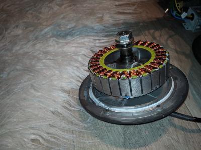

Хочу поделиться опытом эксплуатации копии i-bike Leader, продаётся в Rich Femily за 20 тысяч примерно. Сварного шва нет, грипсы другого цвета, подножка, звонок, курок газа - другие, дека чуть другой формы, но в целом очень похож. По характеристикам особо не уступает: батарея визуально такая же, разгоняется до 30 км.ч. (проверял велокомпьютером и по GPS), батареи в не эконом режиме хватает на 15 км. Ни каких приложений для смартфона нет.
Случилось так, что мне это чудо(вище) подарили. Радость была не долгой, на третий день катания я попал под небольшой дождь и он отказал. Я решил его разобрать, просушить и сдать по гарантии, но пока разбирал - посрывал все болтики крепления деки, внутри всё было в воде и скрыть следы её присутствия уже бы не получилось. По гарантии я его не понёс, отвёз к частному мастеру. Он перепаял силовые транзисторы и самокат поехал... 8 километров, после этого транзисторы опять выгорели. Перепаяли ещё раз и опять через несколько км они выгорели. Третий раз впаяли транзисторы помощнее, хватило на 3 дня и опять сгорели.
Контроллер визуально совсем не такой, как на Xiaomi, найти в продаже такой не получилось. В итоге я психанул и заказал комплект электроники от Сяоката, от моей подделки останется только мотор-колесо и батарея, пока что жду. Хотел бы предостеречь форумчан от подобного приобретения. Наличие гарантии не спасёт, так как собран он отвратительно и от езды по чуть влажному асфальту он будет полный воды. Внутри батарея была на трёх болтах, вместо четырёх, контроллер на одном. При этом все болты были не затянуты и после каждой поездки мне приходилось что-нибудь подтягивать.

kor
Цитата: Let от 04 Окт. 2018 в 22:00ранзисторы опять выгорели. Перепаяли ещё раз и опять через несколько км они выгорели. Третий раз впаяли транзисторы помощнее, хватило на 3 дня и опять сгорели.
Закрадывается подозрение, что возможно, где-то в моторе или проводах до него, периодически что-то коротит.

Let
#69
Цитата: kor от 05 Окт. 2018 в 09:23Закрадывается подозрение, что возможно, где-то в моторе или проводах до него, периодически что-то коротит.
Тоже так думал, колесо разобрал, визуально всё хорошо, провода целые.
Цитата: Gelo123 от 05 Окт. 2018 в 09:23в моторе наверняка тоже вода
Воды не было, да и ей туда тяжело попасть, если в брод не преодолевать ручьи :-)
