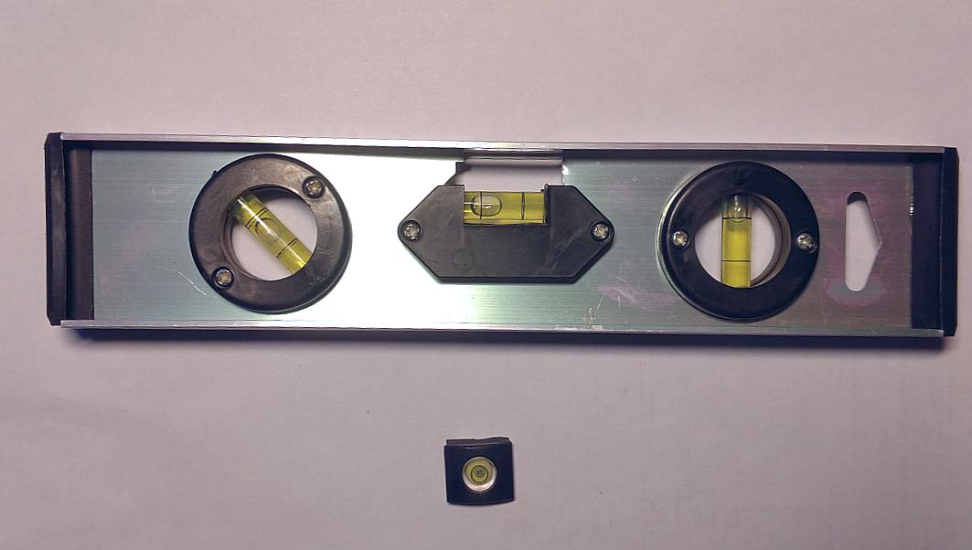

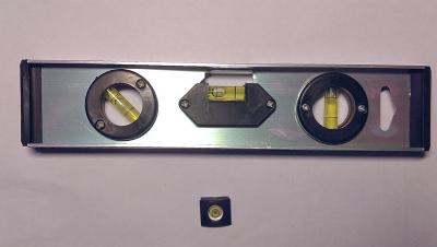

Какие проблемы могут быть при калибровке? Положил на корпус под ручку пузырьковый уровень (или телефон с аналогичным приложением), выровнял, нажал на кнопку.
kvlad65

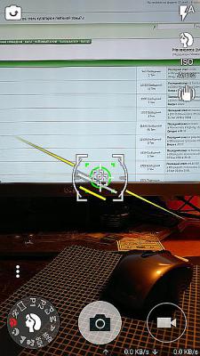

Цитата: Kranz от 12 Сен. 2018 в 04:35(или телефон с аналогичным приложением), выровнял, нажал на кнопку.
Если датчик откалиброван плохо (или вообще не калибруется), то получите дичь.
Поэтому, только верёвка, только хардкор! :-)
Ну если совсем делать нечего, то строительный уровень из Фикспрайса или фотоуровень.
