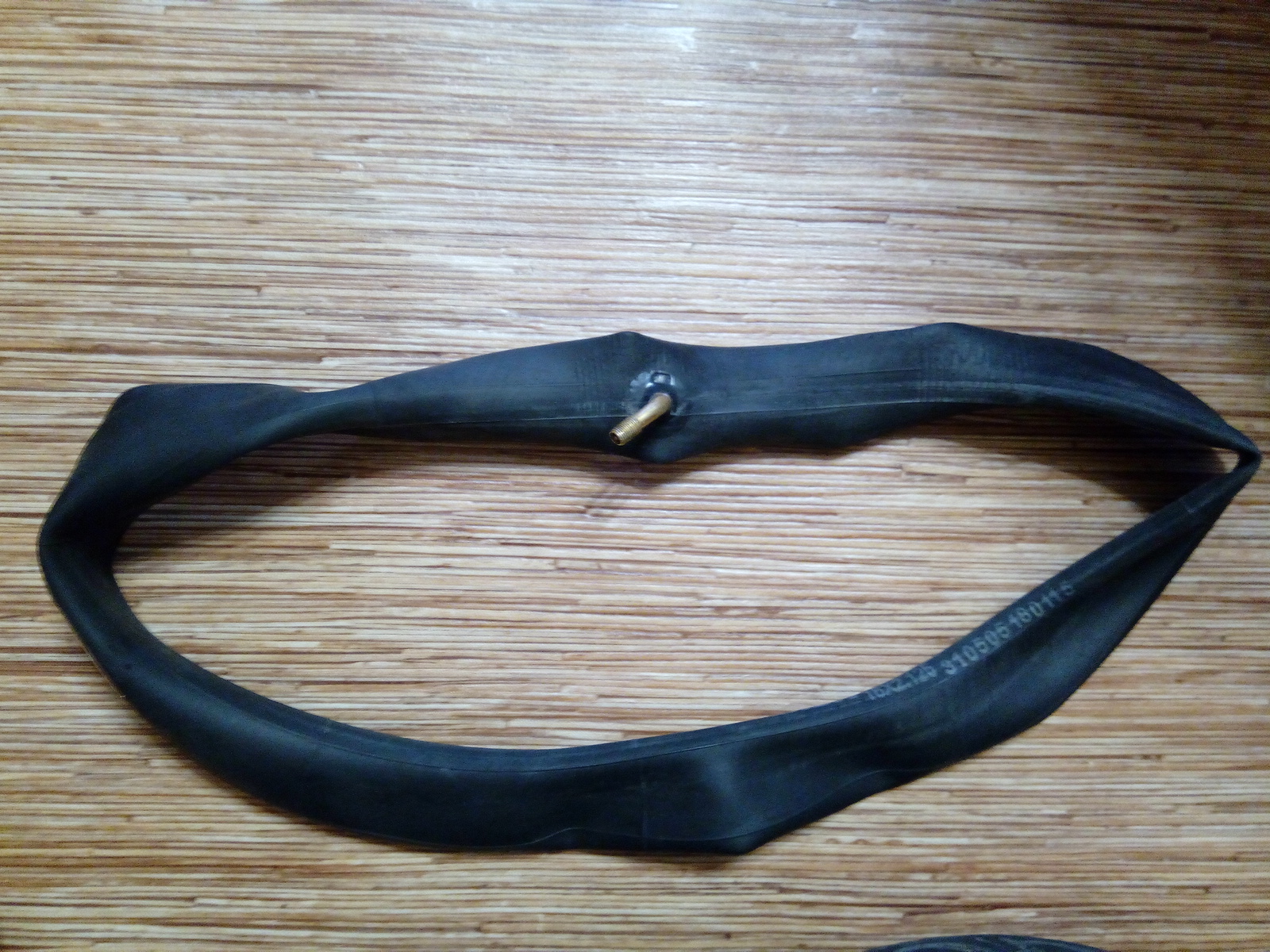

Резина стандартная для этого диаметра, доступ для подкачки удобный, нипель гнутый вдоль оси движения.

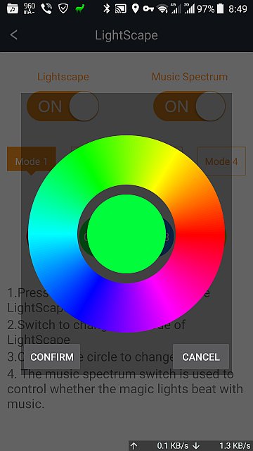

Lightning control — включение/выключение фары и управление ее режимами: автоматическое/ручное включение/выключение и режим стробоскопа.
Color light contrоl — управление предустановленными режимами подсветки

Цитата: vitalyolesik от 25 Июнь 2018 в 19:16нипель гнутый вдоль оси движения
У моего под 45

Цитата: vitalyolesik от 25 Июнь 2018 в 19:16Но всего 4 предустановленных режима и невозможность создавать свои световые схемы – крадут часть восторга.
Инфа устарела, минимум на год. В новом приложении создавай цветовую схему, какую хочешь. Вернее, любые 4, какие хочешь.
