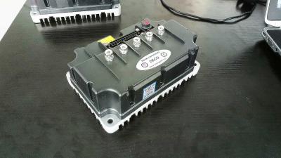

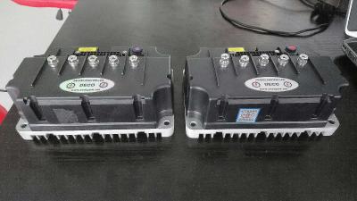

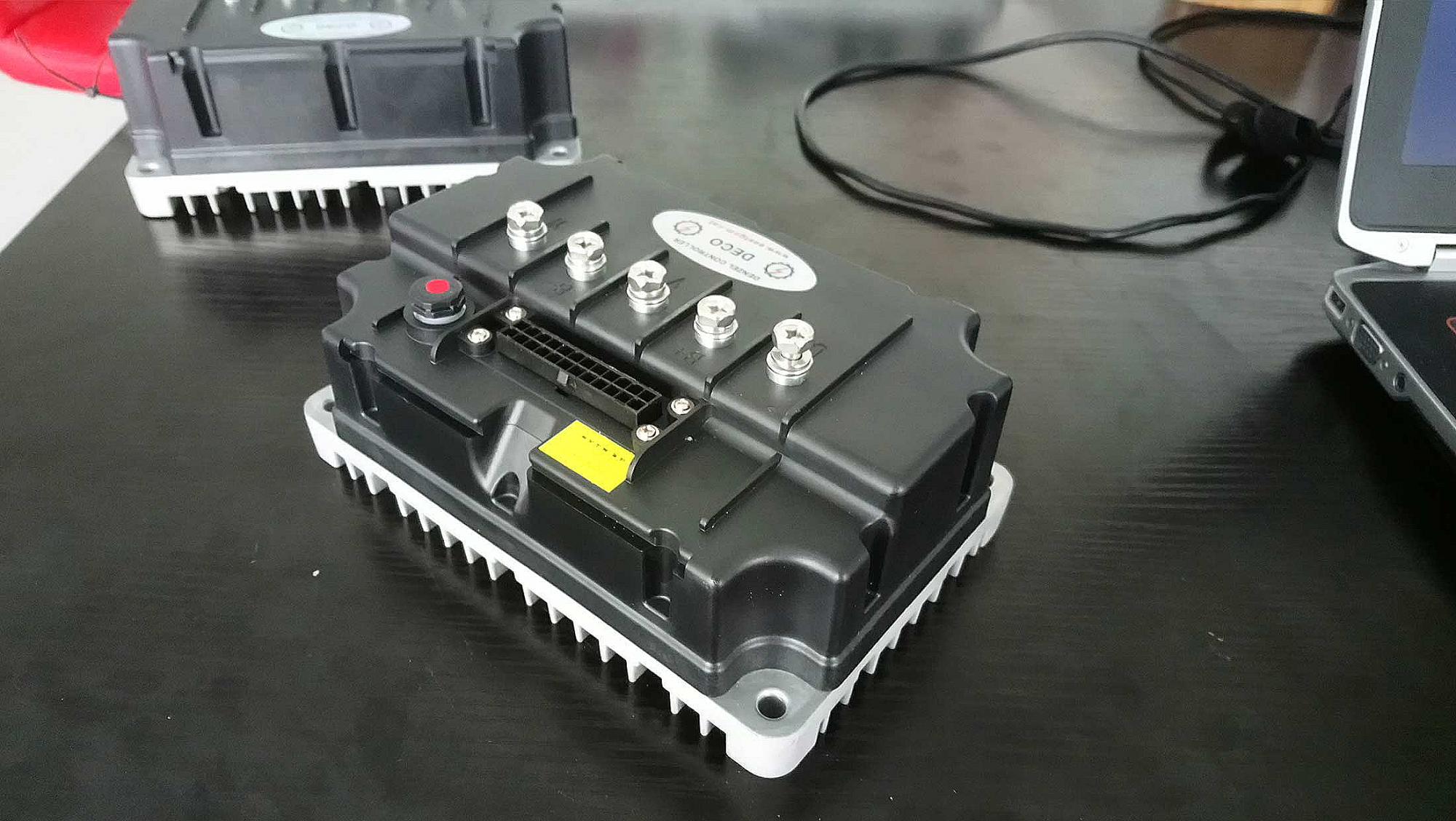

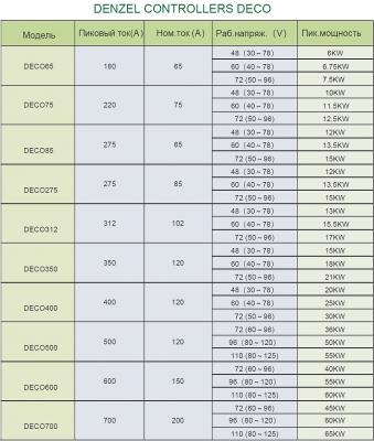

Контроллеры DENZEL DECO для асинхронных двигателей включая двигатели с комбинированной обмоткой, а также контроллеры для BLDC двигателей.
Контроллеры DECO - с векторным управлением, с пиковой мощностью от 6кВт до 65 кВт
Расшифровка наименований:
DECO (DEnzel COntroller)
[b-b]Открываем ветку самым маломощным контроллером DECO6544[/b-b]
ИНСТРУКЦИЯ:
(в принципе контроллеры по управлению, интерфейсу одинаковые - разница только в физических размерах и мощности)
Официальная страница здесь: http://www.eastgem.net/deco-controllers.html
Номинальный ток: 65А, пиковый 165А
Рабочее напряжение: 48В -72В (задается программно).\
Класс защиты Ip65
Класс защиты изоляции: DC 1000V, ток утечки 0,05 мА, сопротивление изоляции 20 МОм
Эффективность 0,98
Защита от перенапряжения, перегрева, защита по току.
Датчик температуры двигателя: KTY84-150
"Мягкое" подключение (подключение батареи к контроллеру происходит в мягком режиме - без искры)

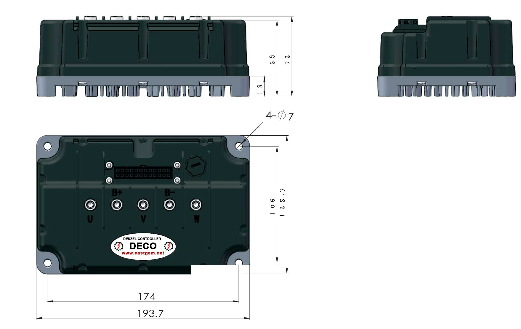

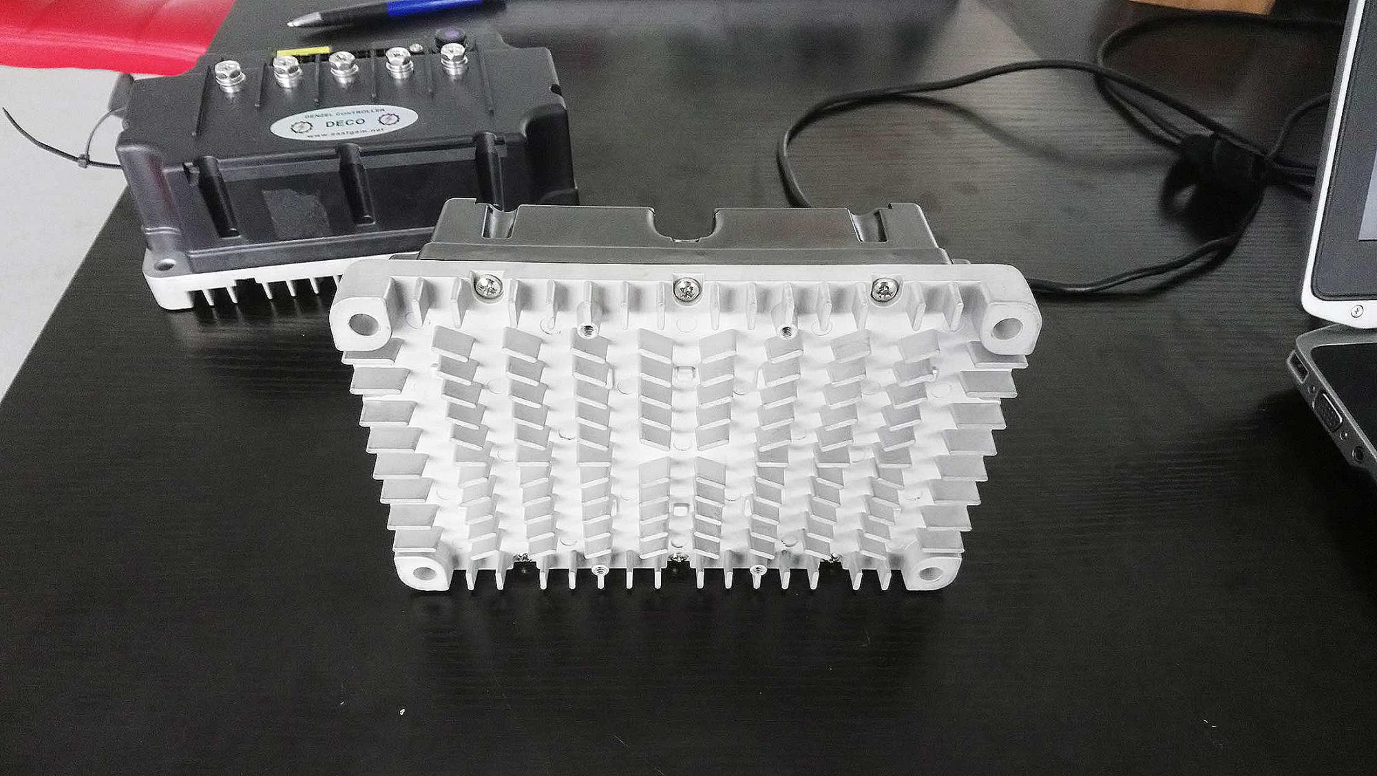

Размер: 193 x 125 x 72 mm
Вес:  1.2 кг

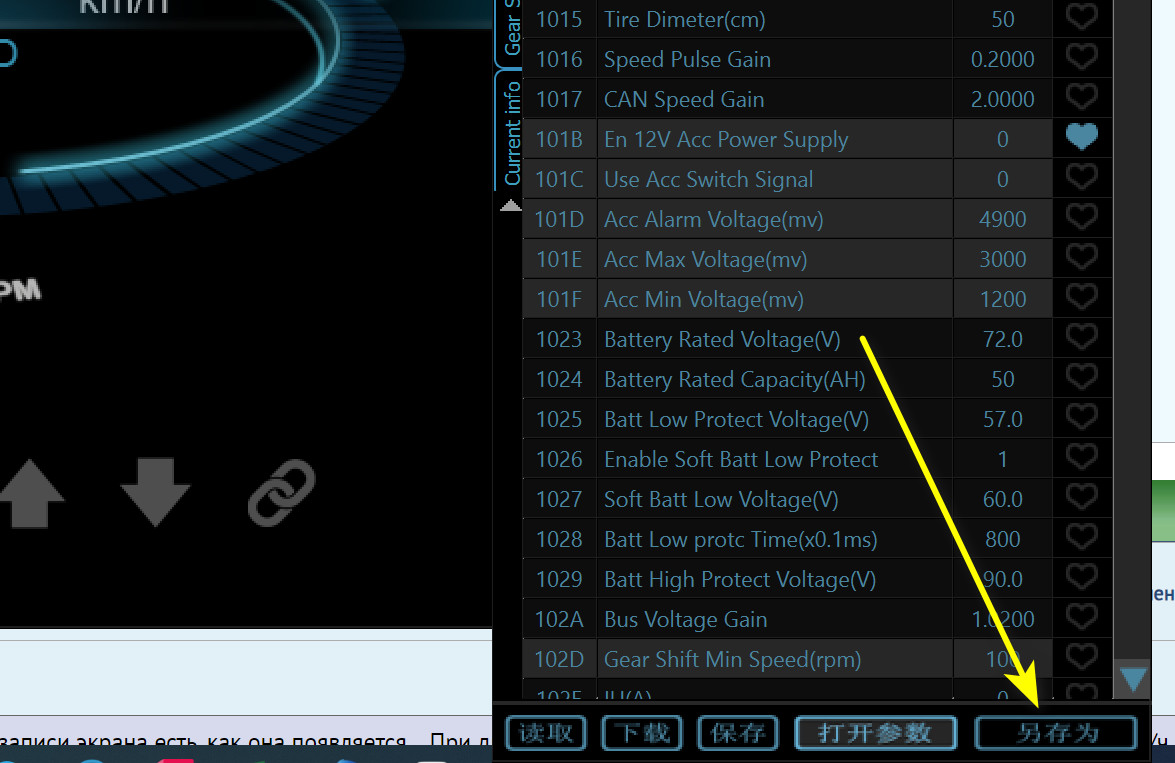

Список параметров доступных для настроек:
"Сердечками помечаются параметры которые заносятся в "Избранное", обеспечивая быстрый доступ к этим параметрам.
Вкладка "Избранное" находится на главном экране программы слева (под английским названием: "Param Set").

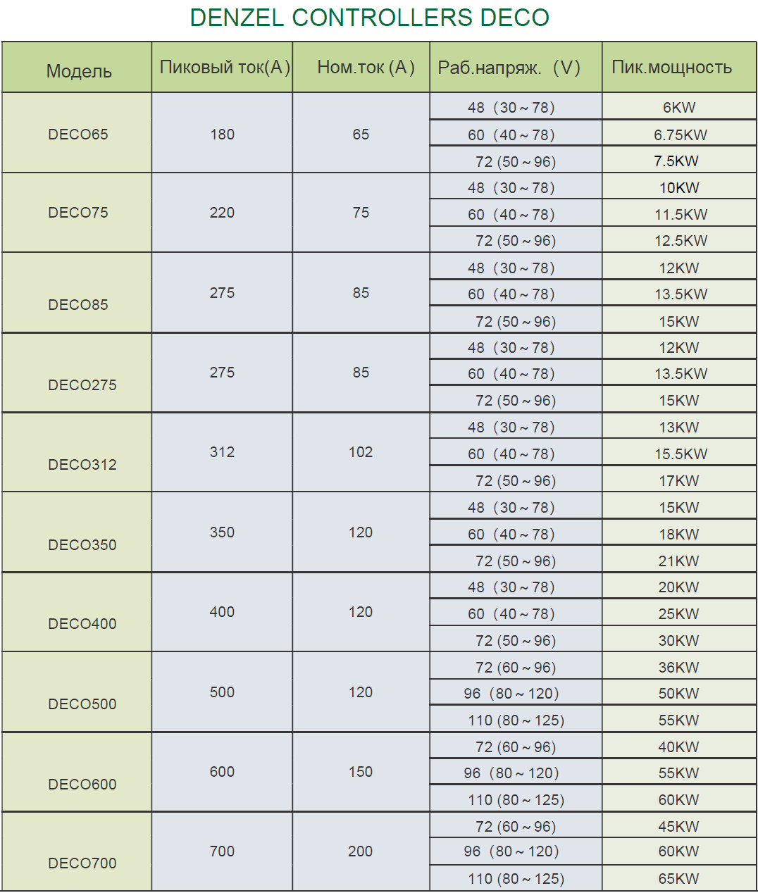

Полный список доступных контроллеров DECO:

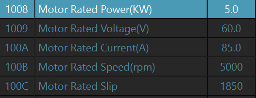

1004 - Тип энкодера, вернее кол-во сигналов за оборот - в наших двигателях = 48
1005 - Сигнал с энкодера - А и В - меняет местами. Либо 1 либо 0, Если у Вас двигатель вращается не в ту сторону либо работает не правильно - ток большой но крутиться плохо - поменяйте значение этого параметра.
1006 - Меняет "фазы" двигателя, Значение 1 либо 0, данный параметр вместе с пунктом 1005 - влияет на направление вращения двигателя, а также на правильность работы двигателя
1005 и 1006 - работают вместе - поэтому для получения результата Вам придется поиграть с этими параметрами - подобрать их к Вашему двигателю.

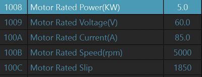

1007 - Количество пар полюсов - у двигателя DA90-4 - 4 полюса - соответственно надо поставить значение 2
1008 - Устанавливаете значение номинальной мощности Вашего двигателя
1009 - Выставляете номинальное значение напряжения на обмотках двигателя
100А - Номинальный ток двигателя
Все эти три параметра несут только справочный характер - и не влияет на работу двигателя.
100В - Номинальная скорость двигателя - данный параметр нужно устанавливать как можно в ближе реалиям двигателя - так как это значение будет использовано контроллером при расчете номинального тока для режима ЭКО (1071) и СПОРТ (107А) - об этом позже.
100С - Величина скольжения - подбирается экспериментальным путем. Для двигателей DA90-4 - оптимально 1650

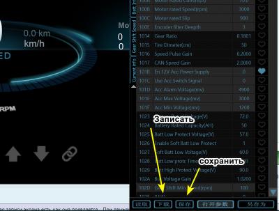

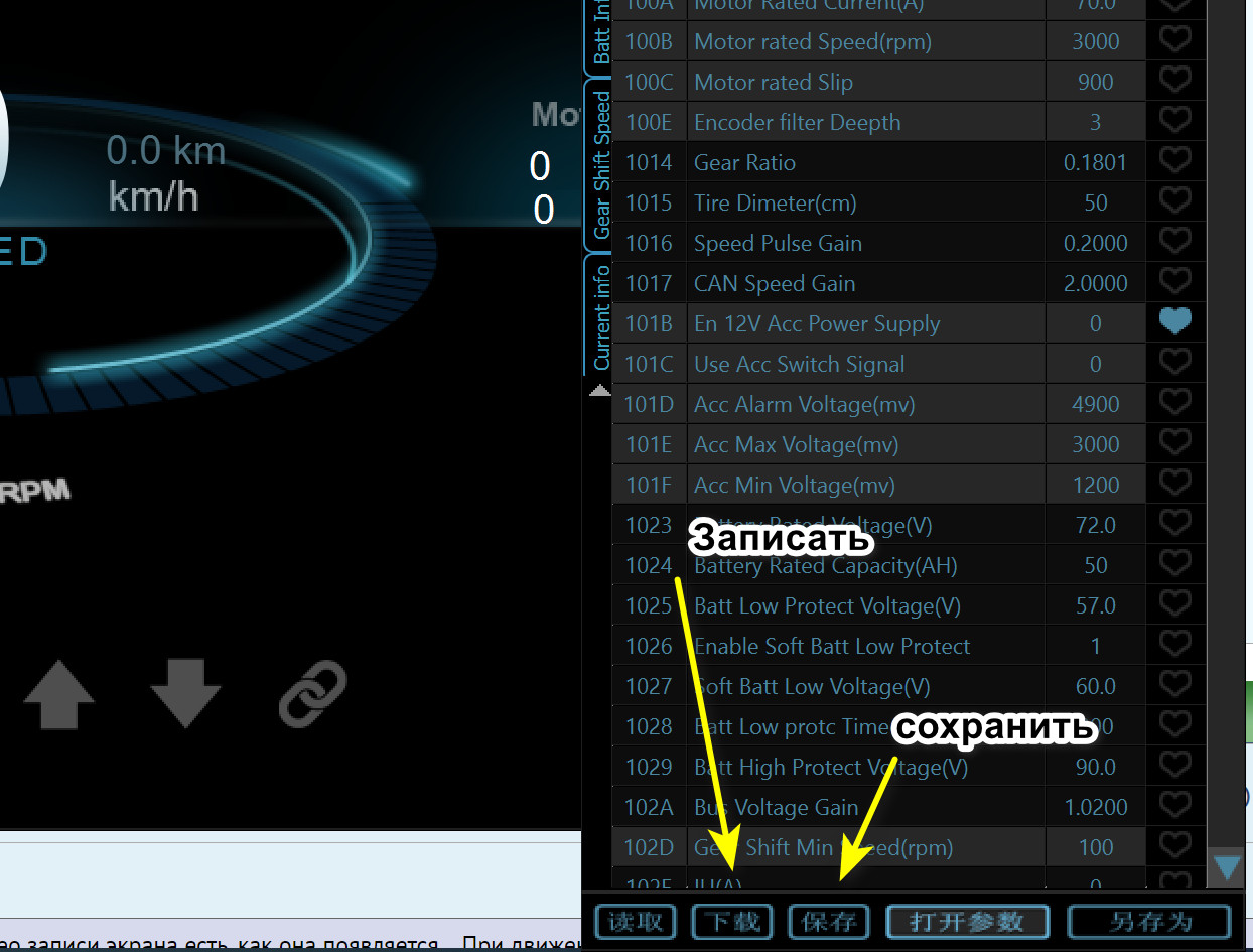

Как загрузить \ сохранить параметры
Подключаемся к байку. Запускаем программу. Убеждаемся что все подключено.
Запускаем менеджер параметров:
Далее в менеджере параметров (к сожалению там на китайском) - жмем на кнопку открыть файл:
Ну далее открывается стандратное окно виндос - и ищем нужный файл - и говорим ОК.
Далее.
Параметры загружены - сразу активированы, но не сохранены.
Чтоб все сохранилось лучше всего нажать на кнопки "СОХРАНИТЬ", "ЗАПИСЬ" и снова "СОХРАНИТЬ" - а то бывает не сохраняется.
Если нужно - сохранить парамеры в файл то тогда нажимаем на кнопку сохранить в файл:

Цитата: inkinn от 12 Июль 2018 в 16:29
Стоимость DECO75, DECO85?
248USD и 279USD
в комплект входит: контроллер, кабель основной, кабель для подключения к ПК, програмное обеспечение на английском (пока на английском), инструкция на русском, упаковка.
