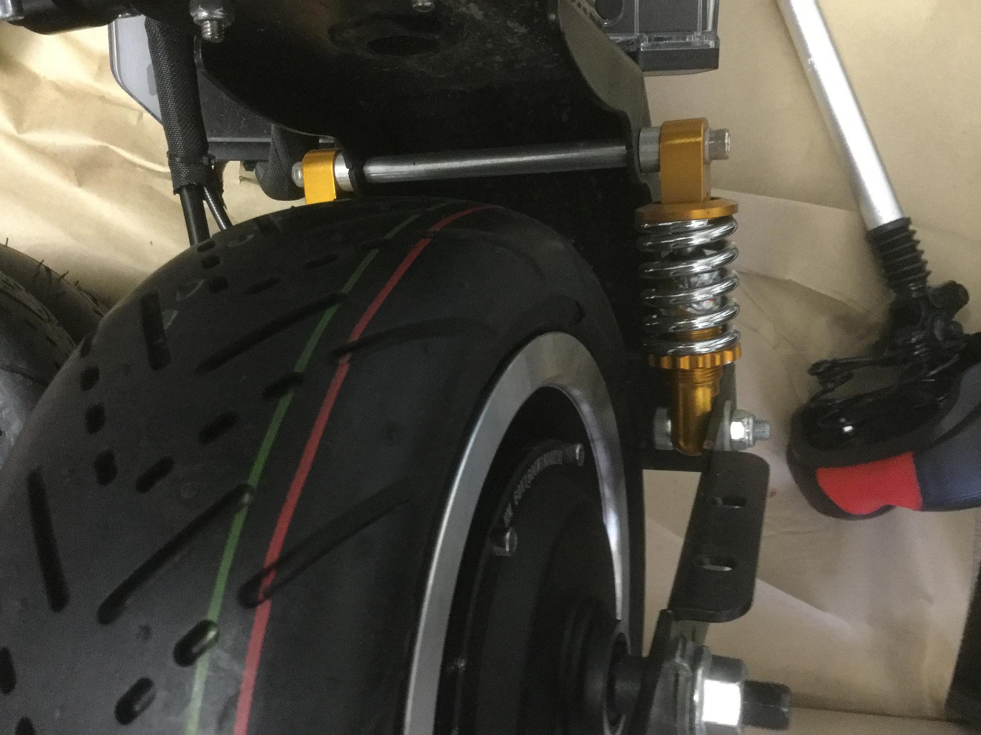

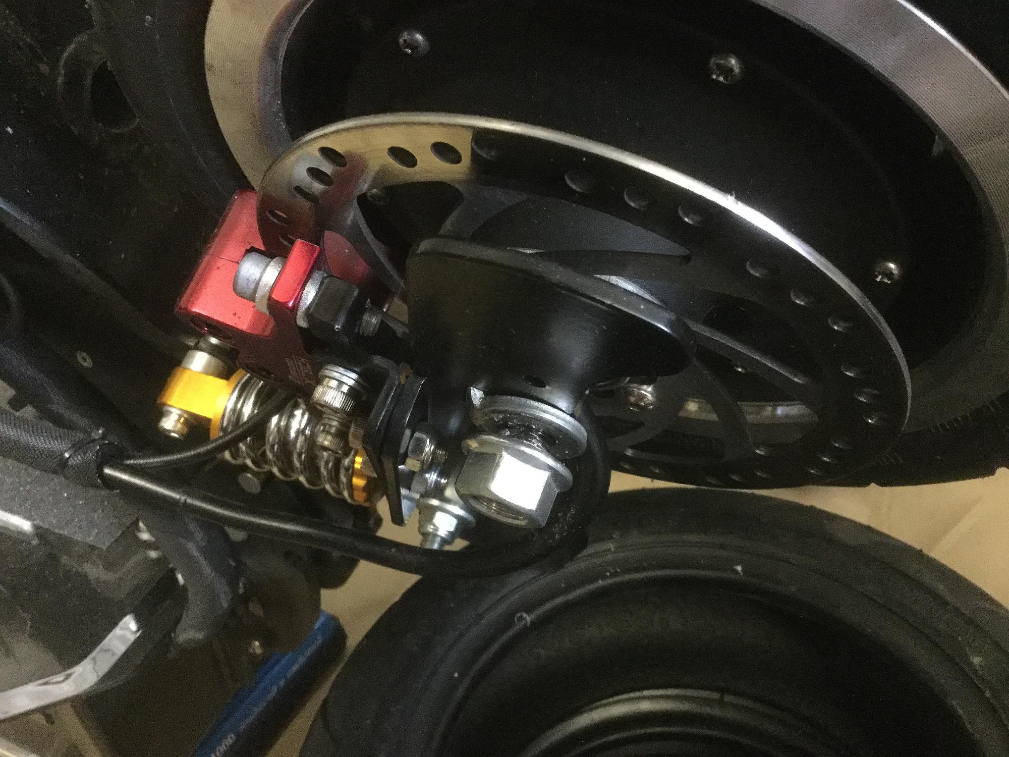

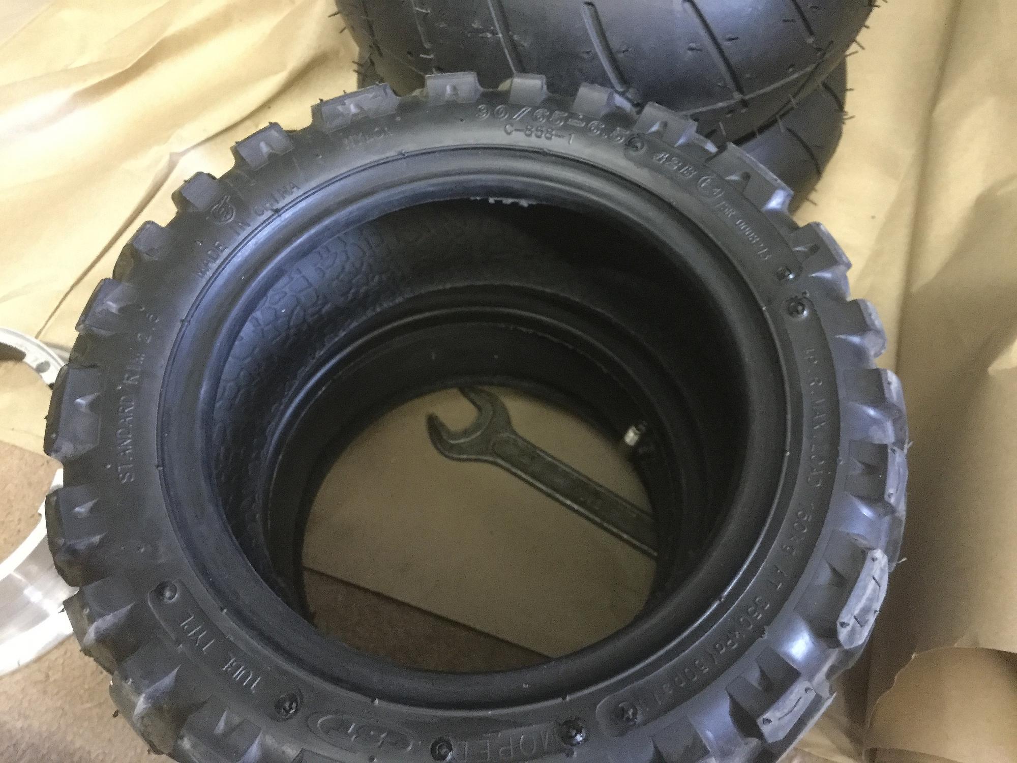

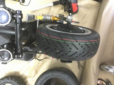

Ладно, попробую все же покрышки сменить на cst шоссейные и прокатиться
Первый минус который увидел, перья соединены вместе и поменять покрышку не снимая колесо не получится

[user]Fokan[/user], ну естественно надо снимать колесо))

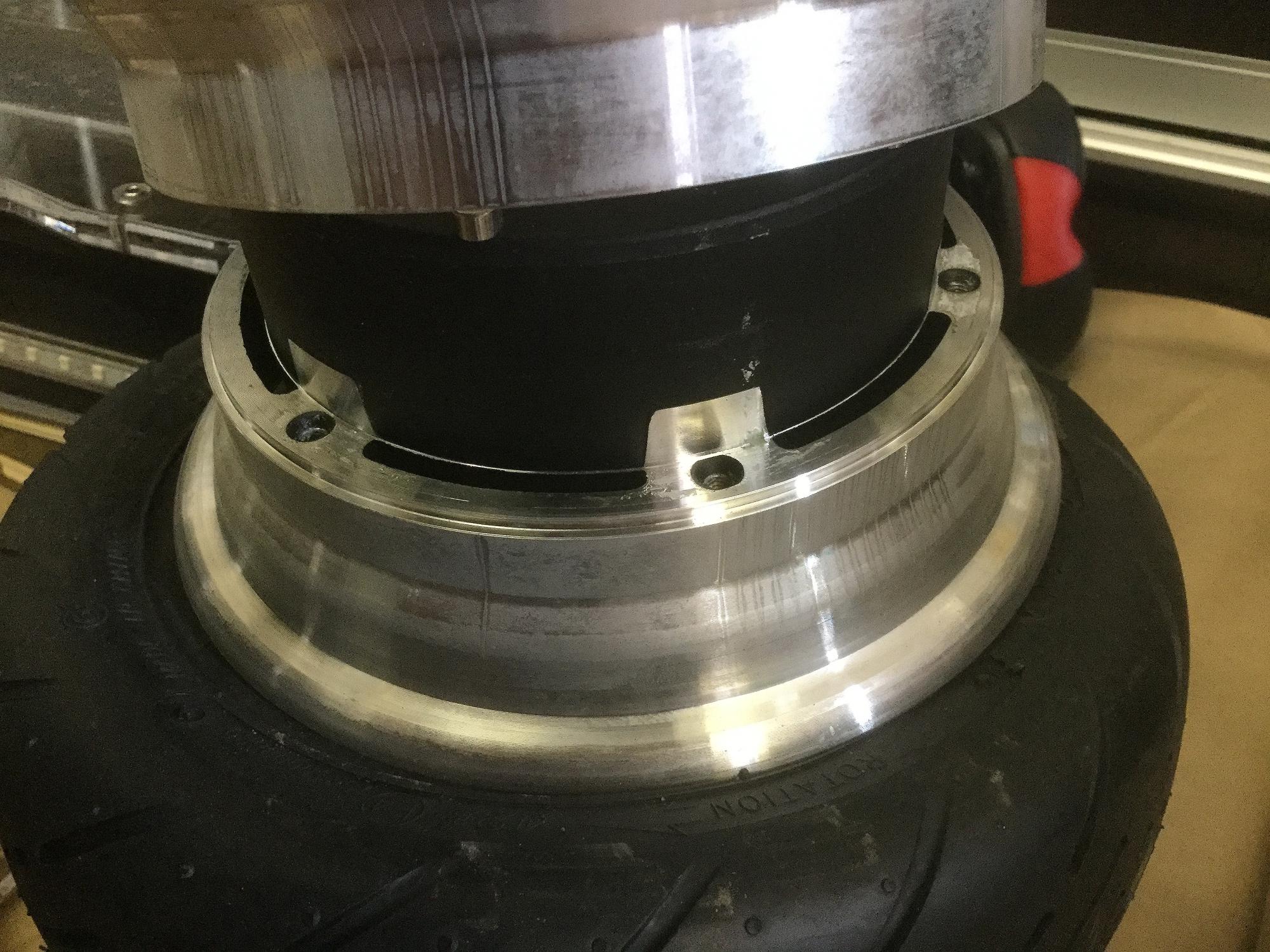

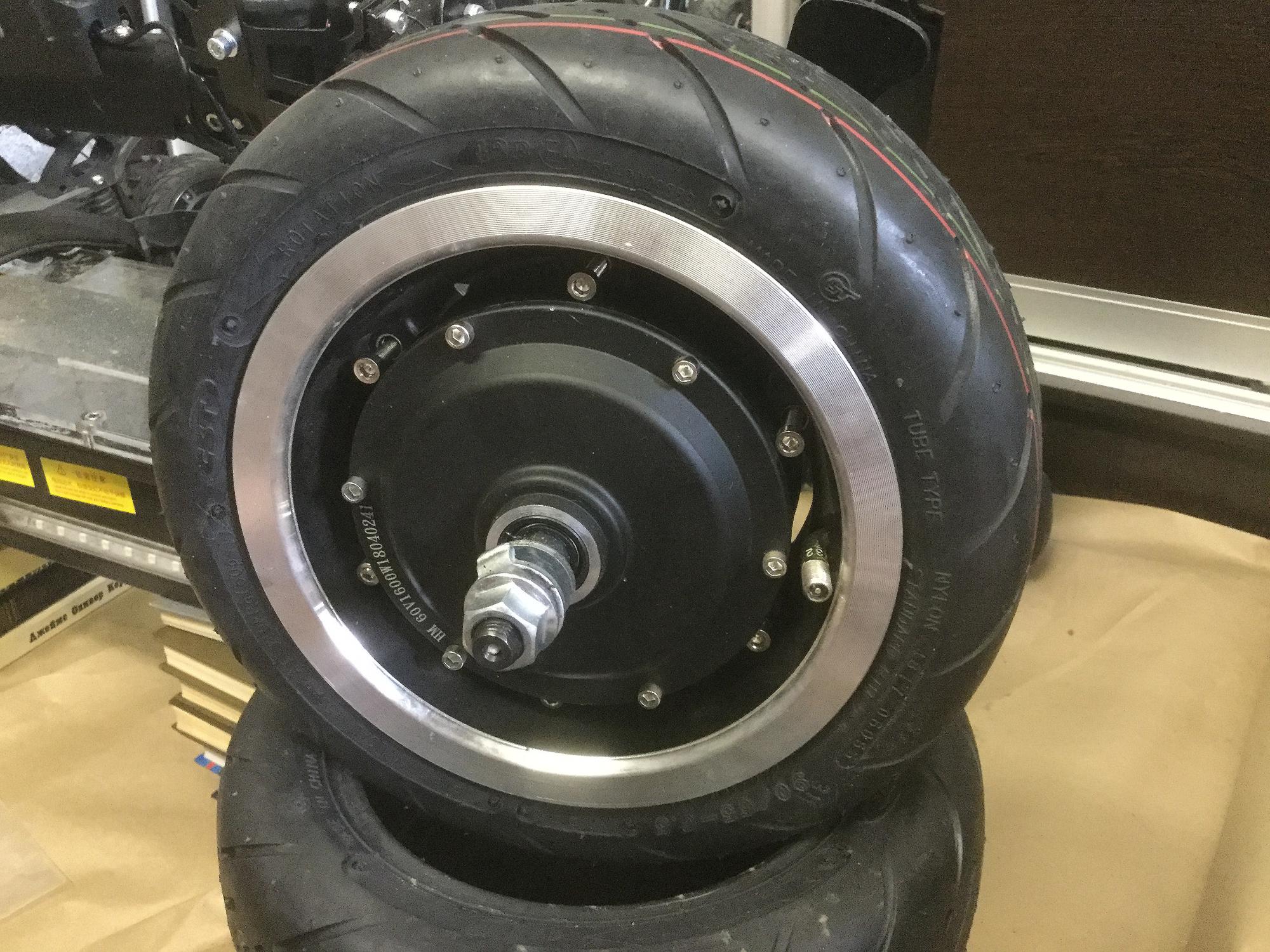

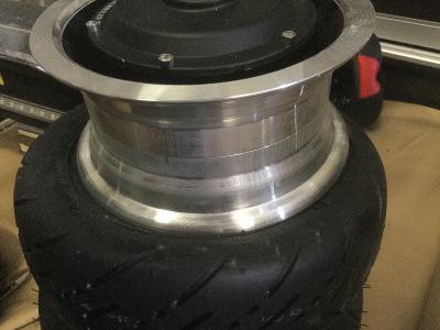

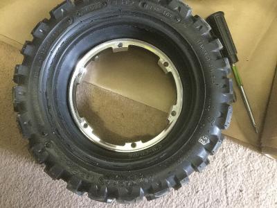

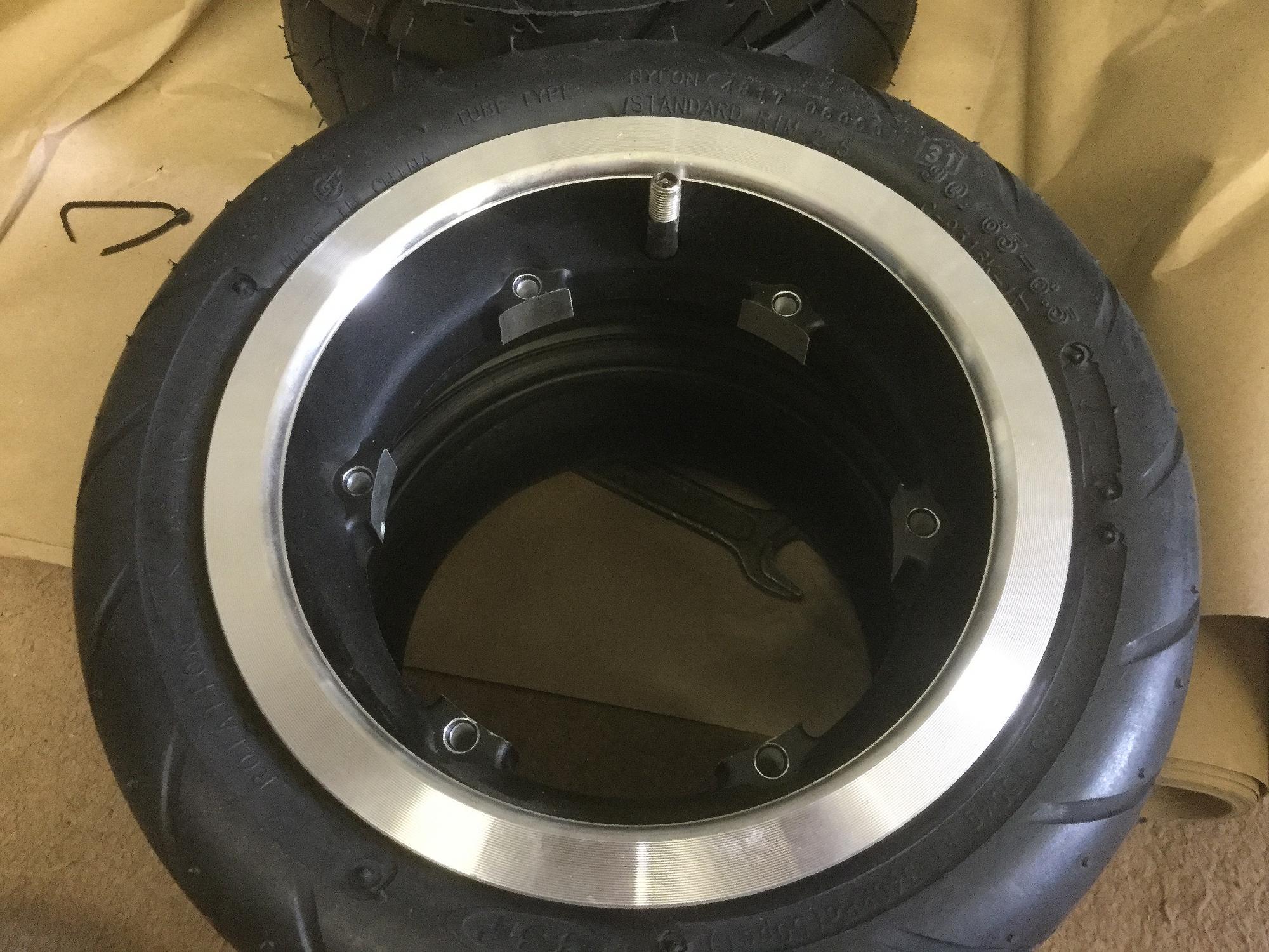

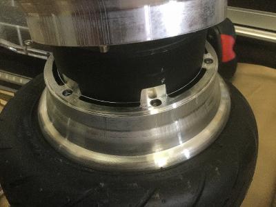

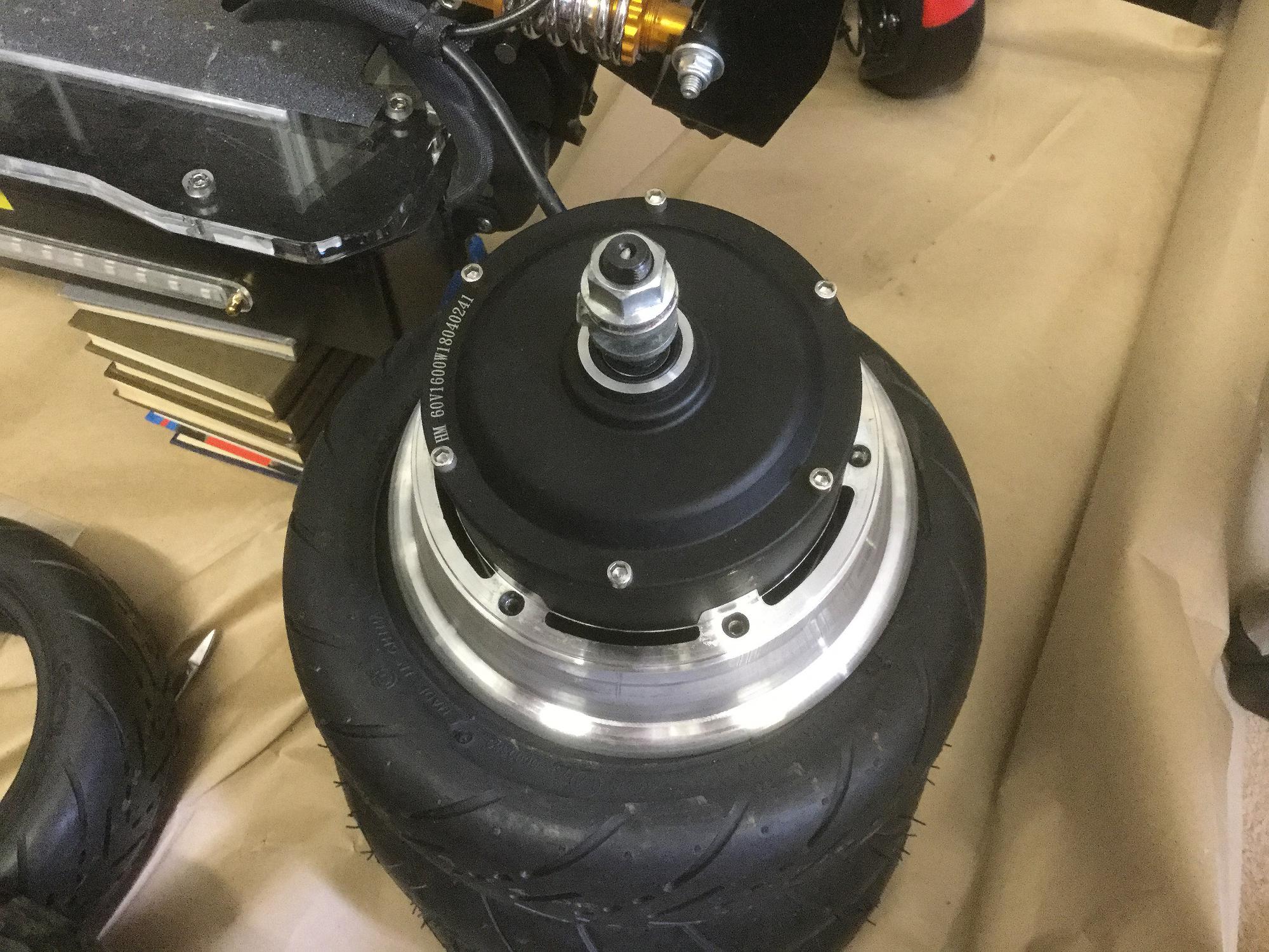

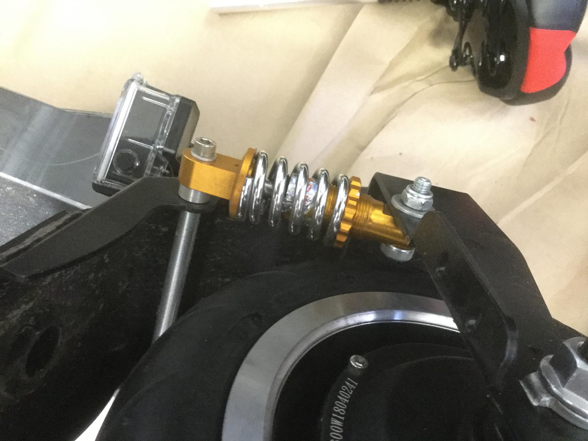

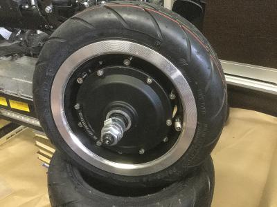

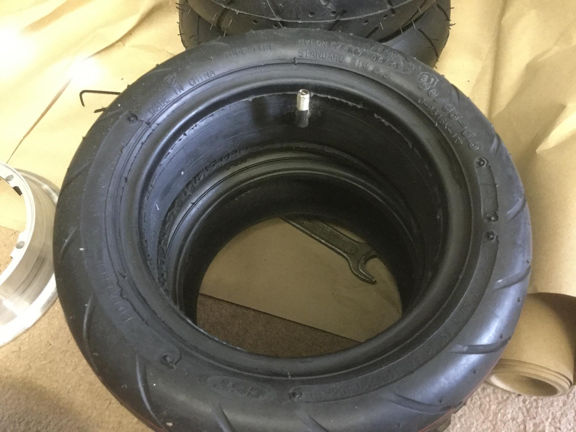

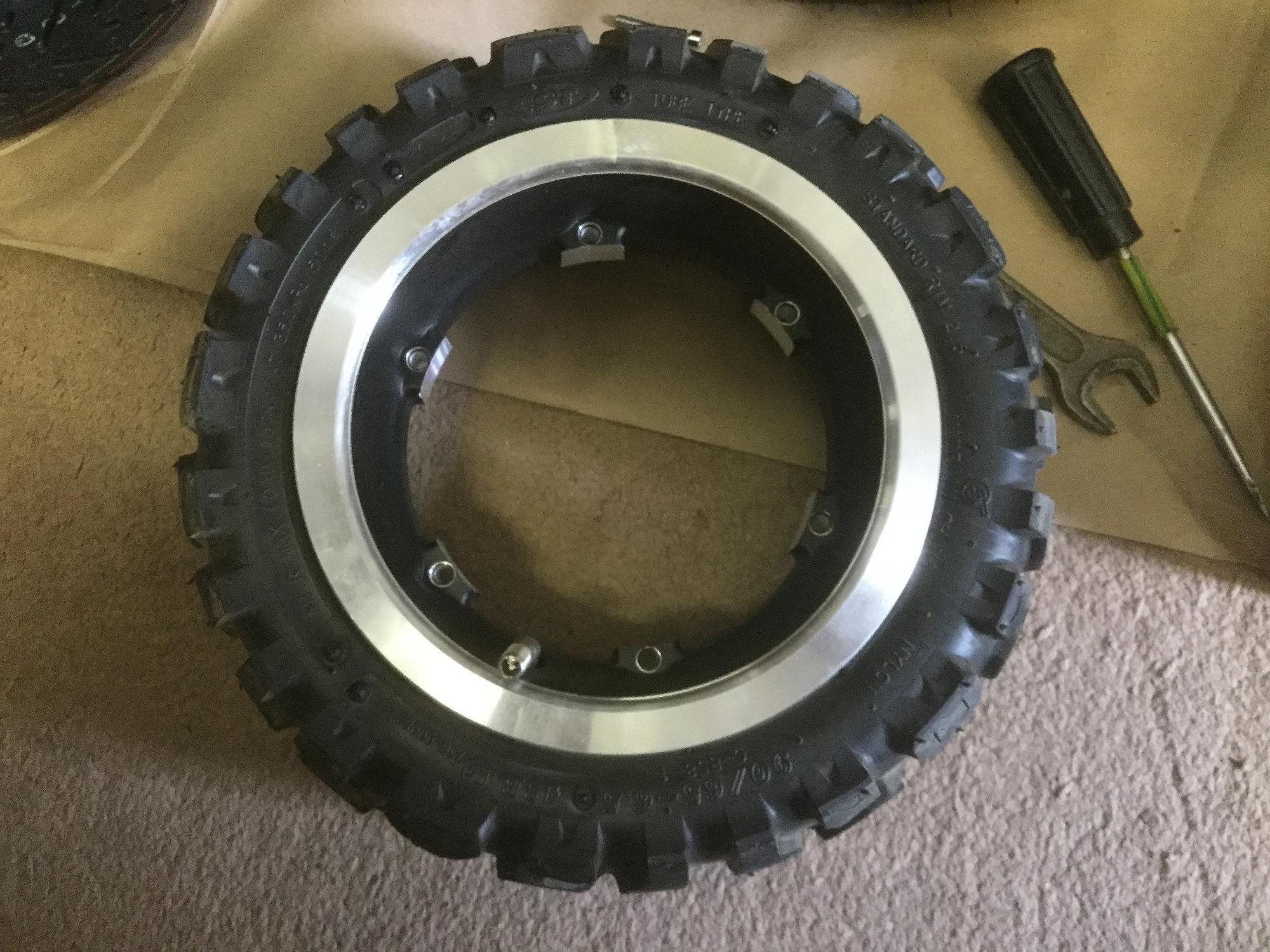

Впервые заменял покрышку на сборном ободе, ну очень легко все оказалось

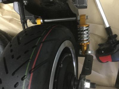

Зазор увеличился у правого переднего аморта
Интструкиця
Срезаем жгут крепления провода мк к перьям
Откручиваем по бокам перьев две гайки на оси колёса
Снимаем фиксаторы оси
Вытаскиваем колесо
Спускаем давление в шине
Откручиваем болты соединения ободов
Поддеваем по бокам и снимаем половинку обода
Давим на камеру и стравливаем давление
Снимаем камеру с старой покрышки
Выбираем правильное положение вращения покрышки
Вдеваем в новую покрышку камеру
Одеваем на мк
Выравниваем камеру внутри покрышки
Одеваем вторую половинку обода совмещая отверстия болтов
Закручиваем все болты равномерно
Одеваем мк обратно

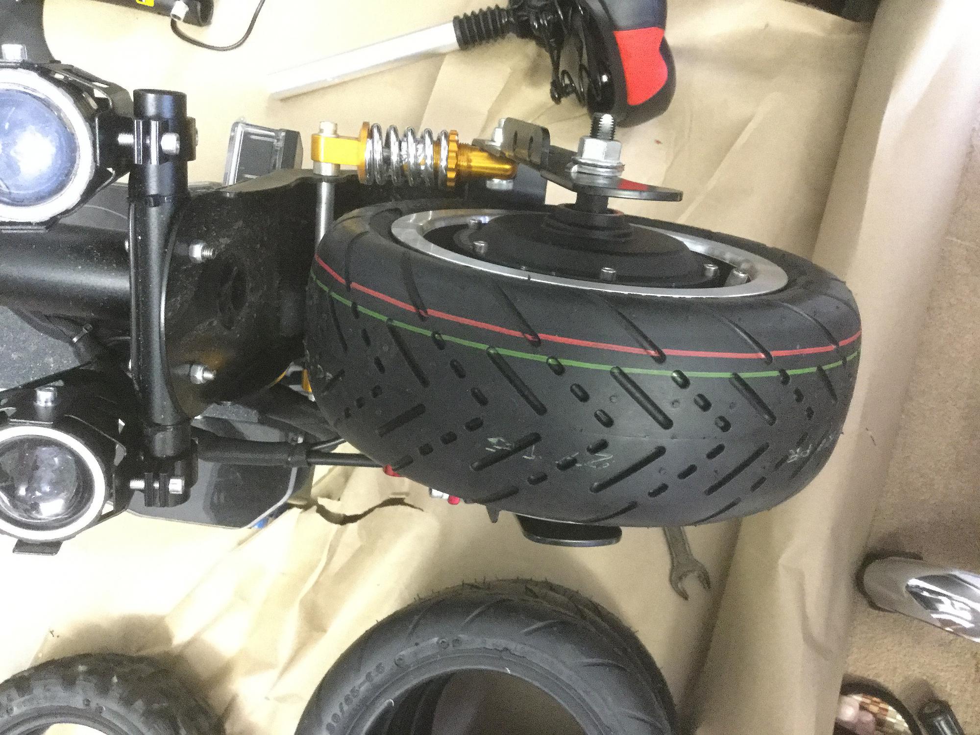

Сейчас более развёрнуто напишу, в целом больше положительных эмоций теперь, даже сомнения появились нужен ли тандер, тем более с неразборным ободом (там шина с ободом вместе отделяется от мотора) , может и не сложно бортировать будет, но сборный понравился.
Прокатился третий раз
На новой резине сцепление с асфальтом было лучше, по динамике разгона и торможению, меньше потерь на проворотах, но все равно были на переднем колесе, легкий перед. Уже приноровился трогаться аккуратнее с одним мотором и позже подключая второй. В целом и с таким самокатом уже можно жить и получать удовольствие, но мне как всегда мало... наверно буду искать дуал фантом все же и его переделывать.
На новых покрышках шоссейных cst, гул ушёл, накат стал ещё лучше, поездка ещё комфортнее. Лучше бы сразу с такими продавали... На улице жарко, ездил более агрессивно, моторы нагрелись больше и дека стала тёплая. Позже видео загружу.
