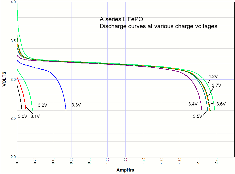

Здравствуйте.  Ячейки с китая, но продавец с хорошими отзывами. К сожалению нет Аймакса. Собирал вообщем впервые, по инструкции, зарядил до 39,9 вольт ( по ячейкам 3,33 +- сотые доли).  Сначала проехал 300 метров, ускорился и погас экран. грешил на БМС, но потом ее вообще отключил и смог проехать чуть больше и тоже заглох. Экран вообще не включался, хотя дома напряжение было около 39 в. Неужели честный продавец с али отправил мне худые банки?  :-\
Как поступить не знаю, с чего начать?

[user]leoneedius[/user], батарея на фотке - несерьезная. Она и должна дохнуть через 1км.  :kidding:
Кроме того, надо ячейки заряжать до 3,65В.
А цешку заменить на китайский (цифровой)  мультиметр.  :hello:
Впрочем, пересмотрел фотку, вроде там уже такой виднеется.  :-)

Ну чтоб уже проясниться совсем - это 5Ач цилиндры формфактора 32650. На 10 км без педалей должно хватать по любому.
Alex_mac
Ну а померять напряжение побаночно?
И общее?
И плюс- там балансировка долго длится. Может разбег ячеек пошёл?

Цитата: leoneedius от 01 Июль 2018 в 21:30по ячейкам 3,33 +- сотые доли
До 3.5 вольт должны заряжаться ровно , дальше возможен разбег,
Нужно было выровнять перед сборкой , соединить параллельно все ячейки.

Да оно и само выровняется, просто долго. Все равно потом балансируется.
Хуже если емкость и вн сопротивление сильно отличаются. Тогда швах.
Ну и заряжать 12s надо потенциалом повыше чем 3,6*12= == под 44-45 вольт.

Однако имакс заряжает 3,6. И останавливается на этом. Потом если на лабораторнике оставляешь- регулярные всплески тока при выравнивании все реже и реже. Ночь постоит и все. Все равно бмс отсекает. А для балансировки потенциал надо бы чуть выше- ещё же потери в проводах. При токе в 5 ампер немалые.

Балансировка - это не проблема, ни разу.
А выше 3,35, до 3,88-3,9, как положено по отсечке БМС, энергии довольно много, не менее 20-30%.
Заряжать нужно именно до 3,9В, иначе, действительно, не отбалансируется.  ;-D

У меня зарядное 42 вольта. Ячейки были 3,25 3,27 3,28в изначально. Соединил и два часа заряжались через бмс до 3,30-3,33. Пожалуйста скажите, что мне теперь делать , толи в параллель выдержать, толи заказывать 43,8 зарядное устройство или еще что. спасибо

Во вторых это лифер. Его надо заряжать до 3.6-3.65в. И в идеале темболее тут можно это сдедать, соединить паралельно все ячейки и зарядить до 3.65в, идеальная балансировка будет, вот эта бмс на фото у нее балансировка если и есть но условная, она толком не балансирует. Там стоят резисторы мелкие и толку нет. Ну и в третьих перед сборкой надо было хоть одну банку затестить на емкость.
Вон график прикрепили. У лифера почти на всем протяжении 3.3в. И отрубается он резко и не предсказуемо
