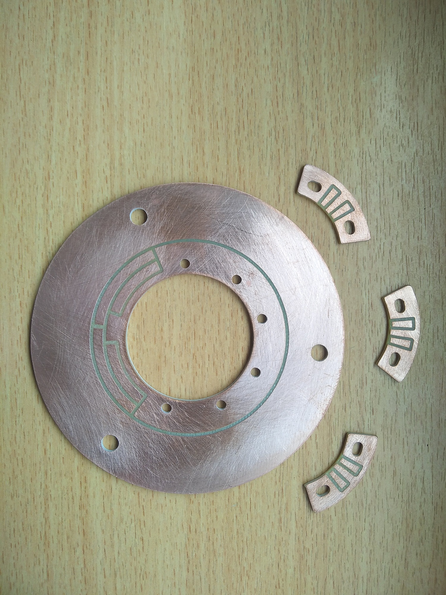

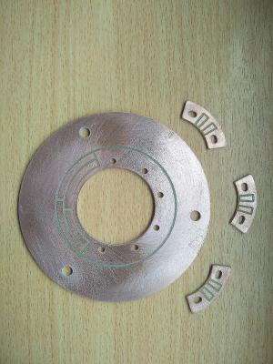

Выпилил вчера на своём ЧПУ платки датчиков для точной настройки по двухлучевому осциллографу:
Буду делать по науке, по рекомендациям производителя контроллеров Kelly :)
Андрей Скворцов
Какой то идиот буржуйский что то передрал с известных научных статей, а все подсели..,. Нашли учителя.... Соедини обмотки треуголом, создай конденсаторами среднюю точку и смотри смещение полуволн тока и напряжения и как раз увидишь ромбик образованный пересечением синусоид тока и напряжения двух соседних фаз, это и будет наиточнейшее положение ДХ... Кстати если контроллер оч чувствителен к положению ДХ то в его ПО кроется ошибка...

Combatos
Цитата: Андрей Скворцов от 14 Фев. 2020 в 16:23Какой то идиот буржуйский что то передрал с известных научных статей, а все подсели..,. Нашли учителя.... Соедини обмотки треуголом, создай конденсаторами среднюю точку и смотри смещение полуволн тока и напряжения и как раз увидишь ромбик образованный пересечением синусоид тока и напряжения двух соседних фаз, это и будет наиточнейшее положение ДХ... Кстати если контроллер оч чувствителен к положению ДХ то в его ПО кроется ошибка...
Что за бред? У меня синусный контроллер, мотор BLDC и соединение обмоток звездой. Какой треугол и конденсаторы? Какой буржуйский идиот? Что передрал? Вы о чём вообще?
