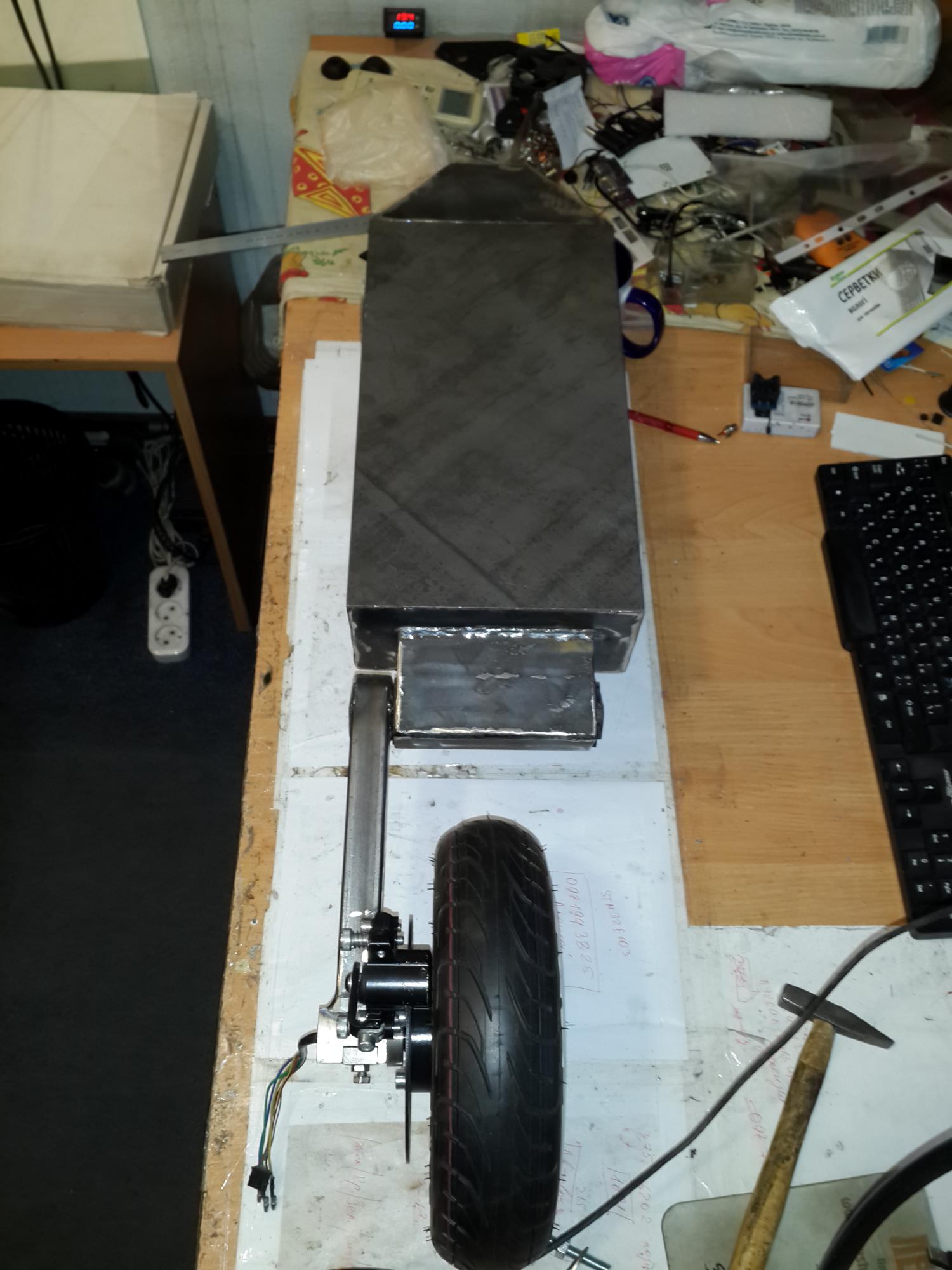

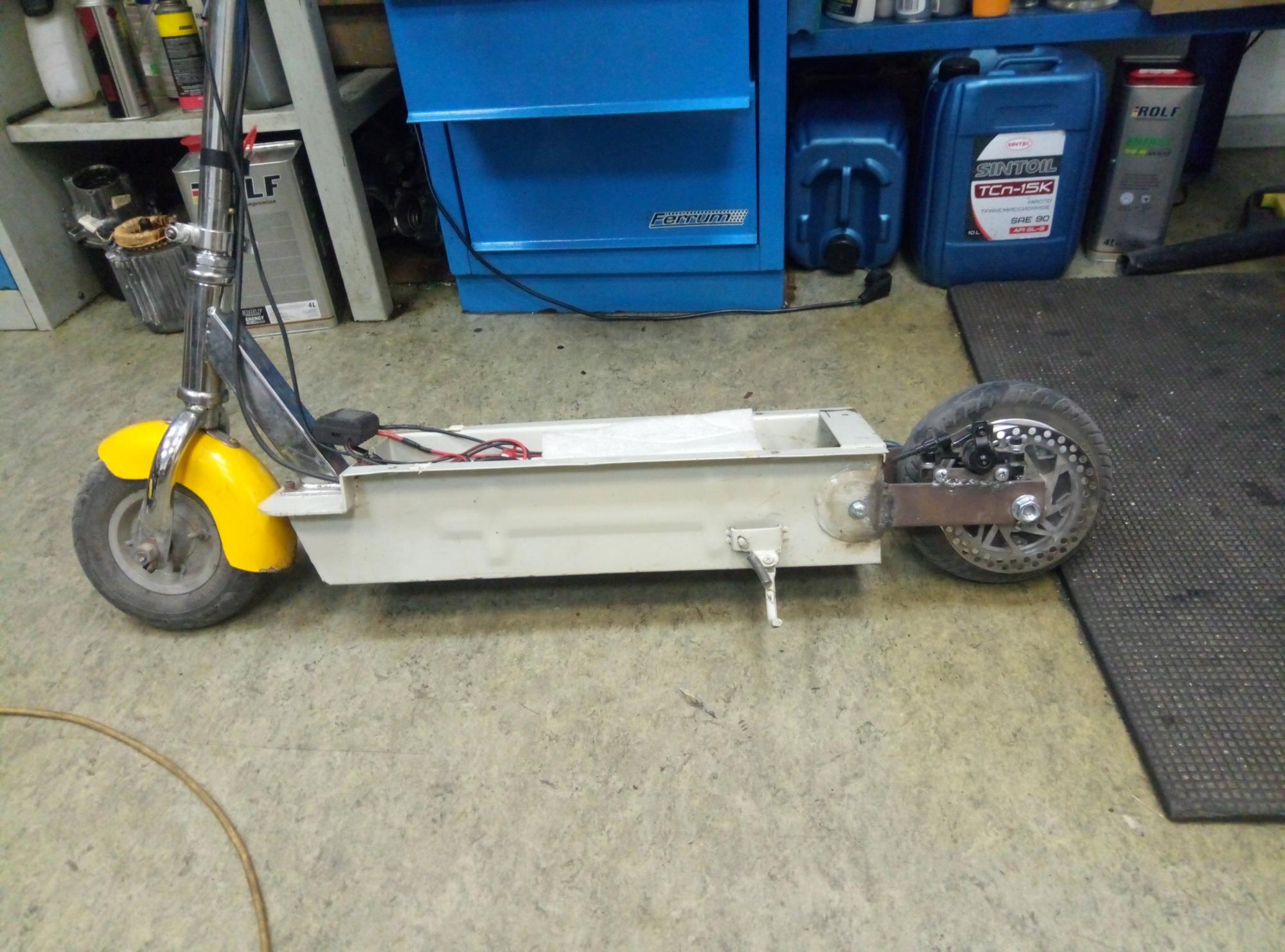

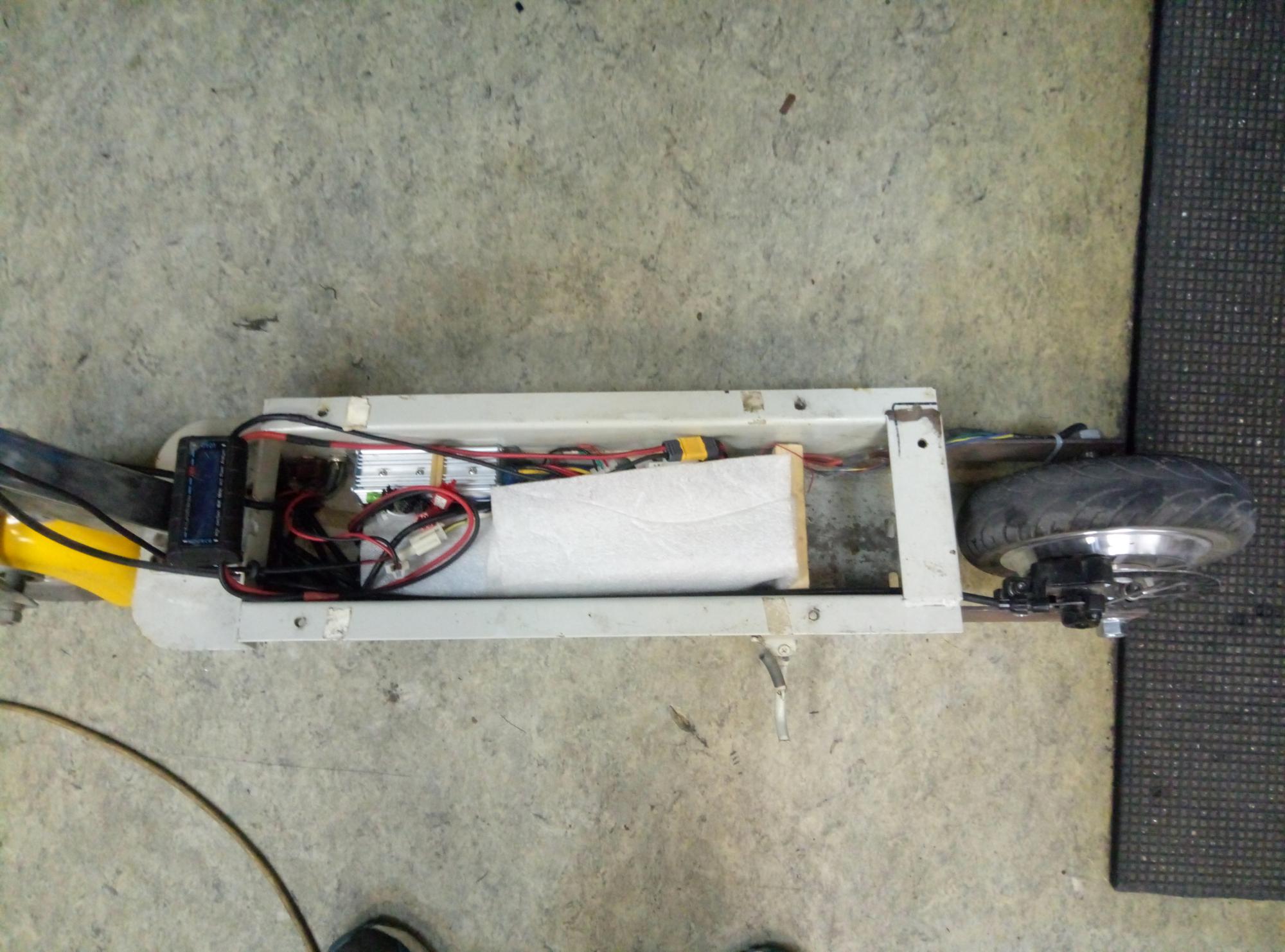

[user]JIEXA_C_3ABODA[/user],  Oxelo Town 7 EF не самый лучший донор для установки МК от гирика. Рама узкая да еще и алюминиевая тут без услуг агонщика не как. Ищи на авито бу самокаты стальные что бы можно было варить по дешману. А МК гирика можно консольно закрепить и это самый бюджет вариант. МК с осью с двух сторон стоят от 4-7т.р что крайне не бюджетно.
Пример стальной рамы:
Пример консольного крепления © Михаил2115:
8D - Hoverboard, 13s5p - HE4, Range: 40~km, Max speed: 32km
