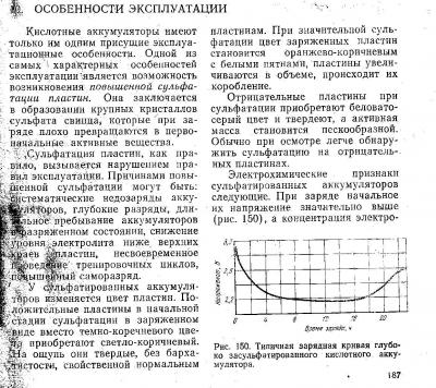

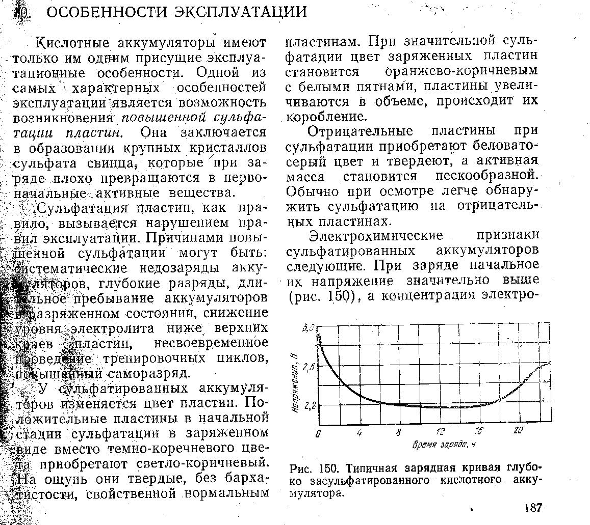

Дм.
Цитата: Vova_n от 08 Авг. 2018 в 03:07Может вы уже привыкли к таким оборотам в иностранных статьях, но я не привык,  я на русской земле родился вырос и у нас тут не так много неоднозначных выражений суть которых открывается только после ещё пары предложений или параграфов.
Мартин Аветисович с Игорем Авраамовичем - как и многие другие - писали на самом натуральном "великом и могучем".
Например, почитаемая (если не ошибаюсь) топикстартером книга: Романов В.В., Хашев Ю.М. "Химические источники тока", 1978.
