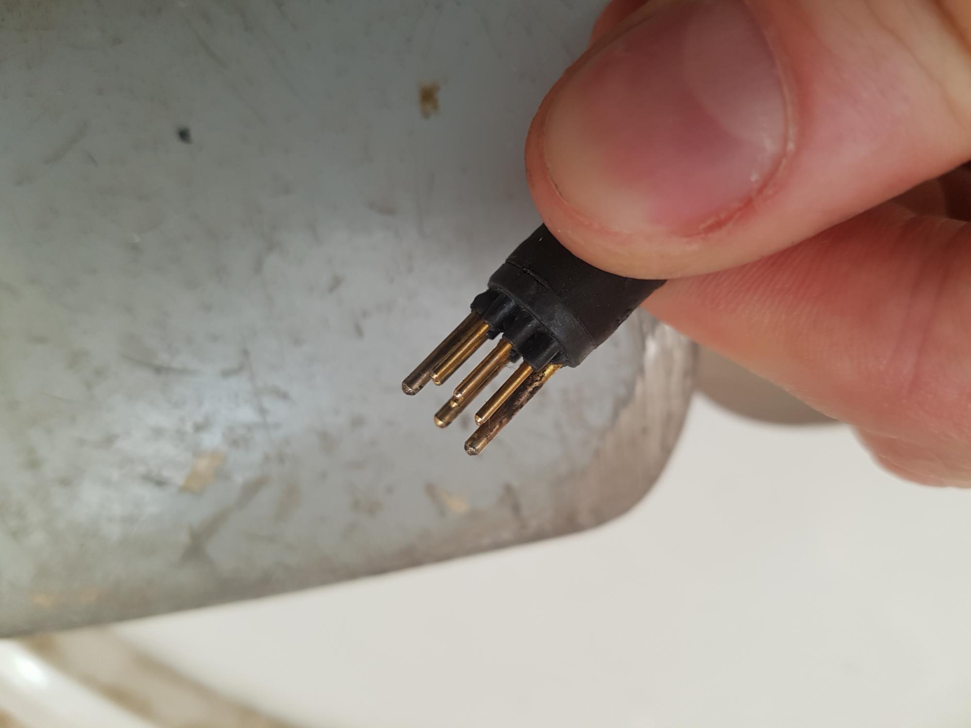

sichovanton
похоже дохнет, что то стучит и трет, когда куплю возможно от старого отдам

MRN76
Может есть смысл твой починить? Какой пробег? Как стучит? Подшипники не менял? Стойки хорошо затянуты? Еще разъём говно в этом колесе, у самого мотор валялся, долго не мог разобраться в чем причина была, а оказалось банально в разъёме. Поменял его на MT60 и дальше радуюсь жизни) Ну и еще крышка нужна под другое колесо, чтоб колесо в сборе продать.

sichovanton
педали затянуты, мотор еще не разбирал, с разъемом думаю все ок, потому как стук явный при резком тормозе или газе

MRN76
Вот то же так было! Именно когда переноситься нагрузка колеса в одну из сторон оно трещит. Очень похоже было на незатянутые стойки.
А так и холлы перепаял и подшипники поменял. И контроллер другой подкидывал. Явно проблема с мотором. Еще насторожило, что очень туго снялся разъём, немного прикипело. И выглядел он так:
Далее разрезал оплетку со стороны мотора, и желтый силовой провод ВЫВАЛИЛСЯ. т.е. он никак не был припаян.
Ну решил поставить коннекторы МТ60, впрочем я это хотел сделать давно, и именно на этом моторе для пробы, не думал что поможет, общался с [user]LEE4ER[/user], он тоже не думал, что поможет, но помогло. Родной разъём оставил для соединения холлов, выглядит примерно вот так:
Может поможет тебе эта инфа.
