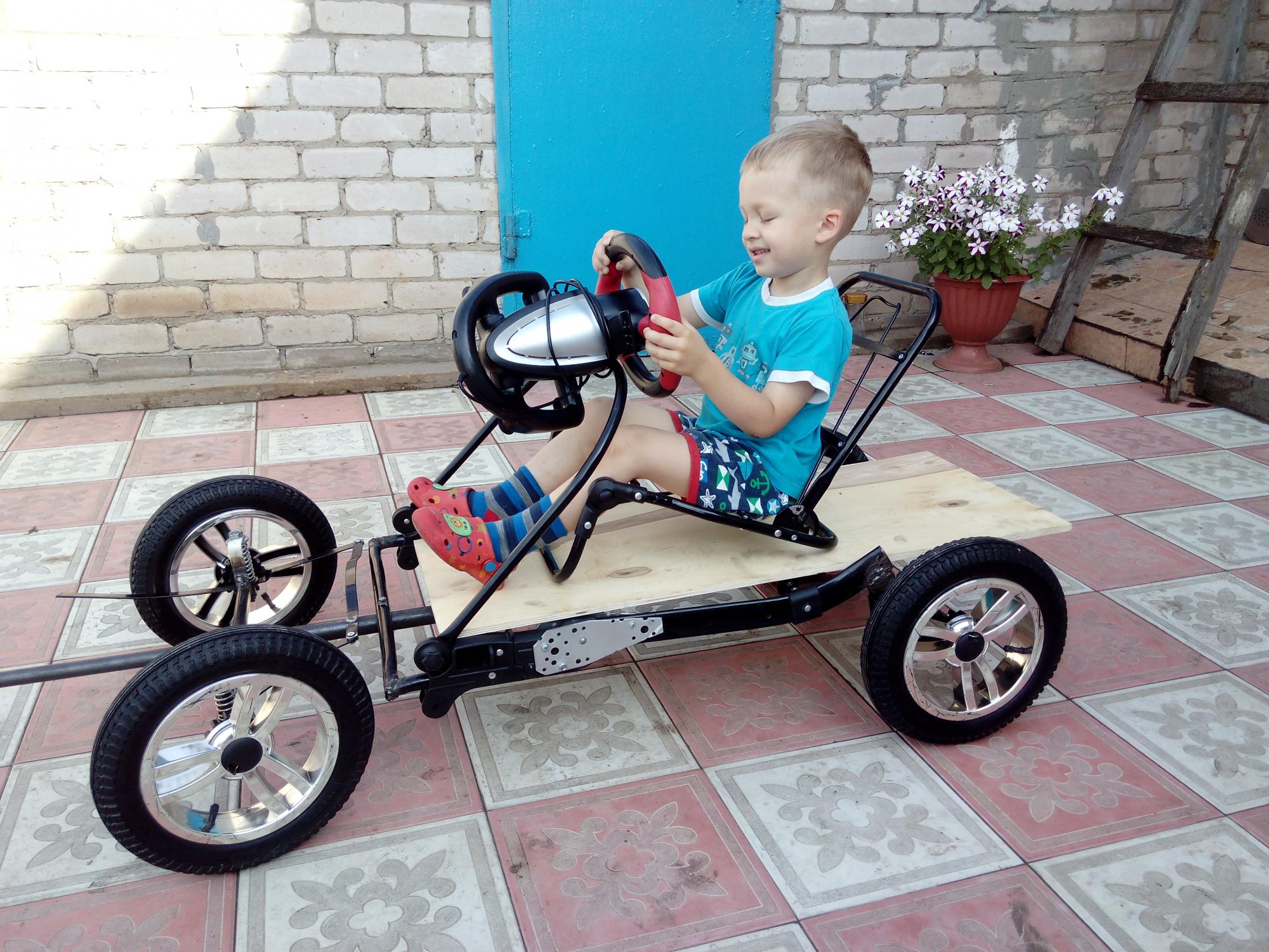

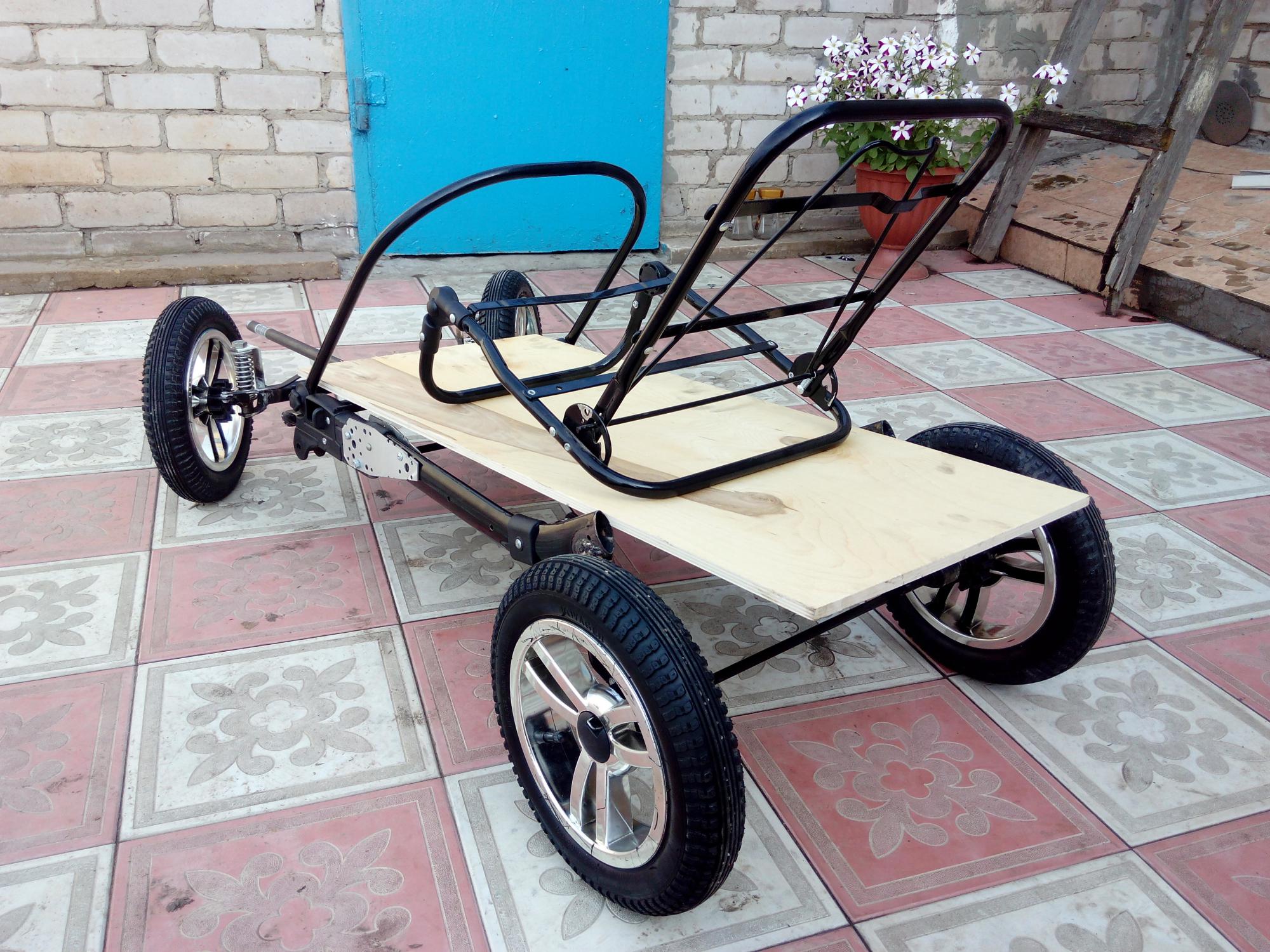

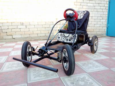

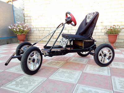

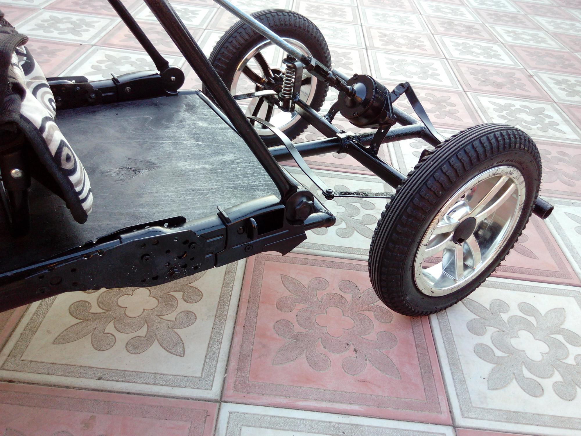

Всем привет.
Начал делать второй автомобиль из коляски.
Началось всё вот с этого видео. Сделал небольшой обзор первого автомобиля.
После этого меня одолели подписчики и я решил сделать по быстрому ещё один авто с учетом прежнего опыта.
Привод остаётся прежний, на одно колесо и мотор тот же. Кому нравятся мотор колеса можете ставить их. У меня в городе нет доступных гироскутеров и я не хочу вкладываться какими то ощутимыми деньгами в эту машину, потому что дети растут быстро.
Полностью рассказываю и показываю всё на видео.
к выходным будет второе (практическое видео)

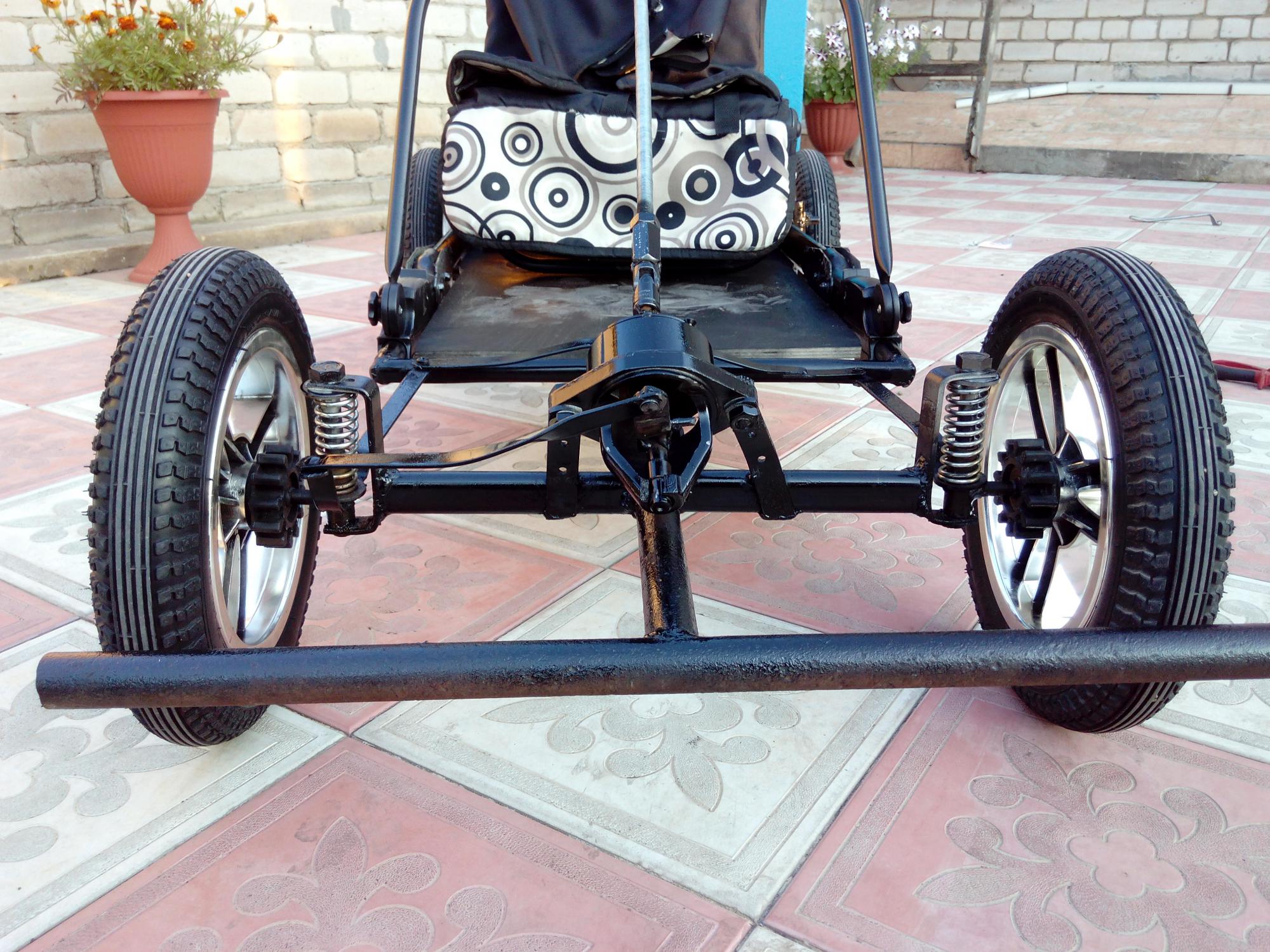

Передняя ось поворачивается на гайке. Кому интересно спрашивайте.
Волгарь
Привет. Работа кипит. Здорово. Не мог бы заснять работу передней подвески вместе с балкой под нагрузкой? Ну раз пошла такая тема. А то узел кулака с пружиной для меня сложноват из за недоступности в городе сварочника, а в деревню теперь не знаю когда попаду. Хочется понять чем будет отличаться данная конструкция от если на пружины балку опереть. Если не сложно.

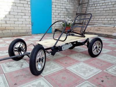

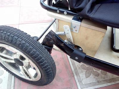

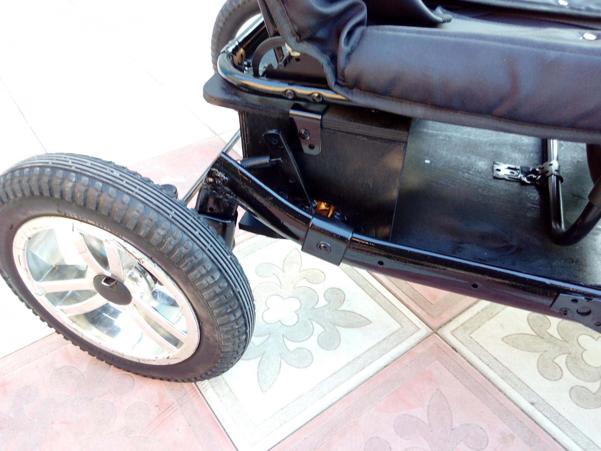

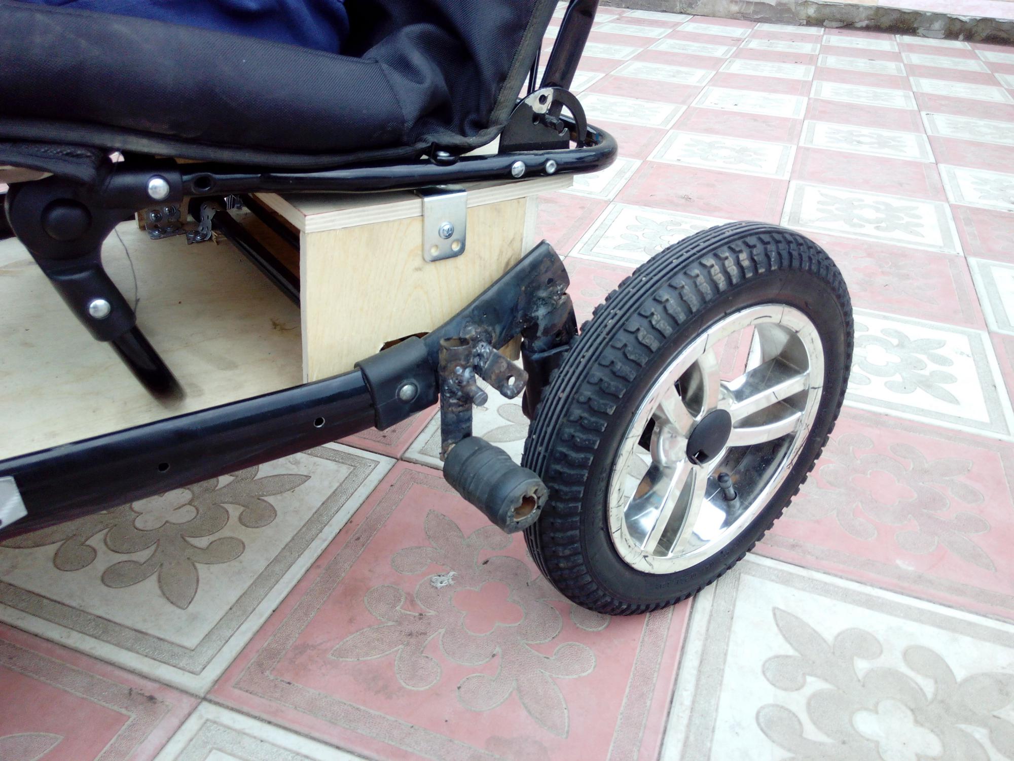

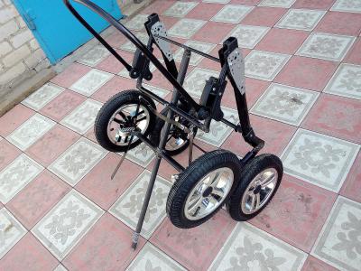

Чуток ещё продвинулся

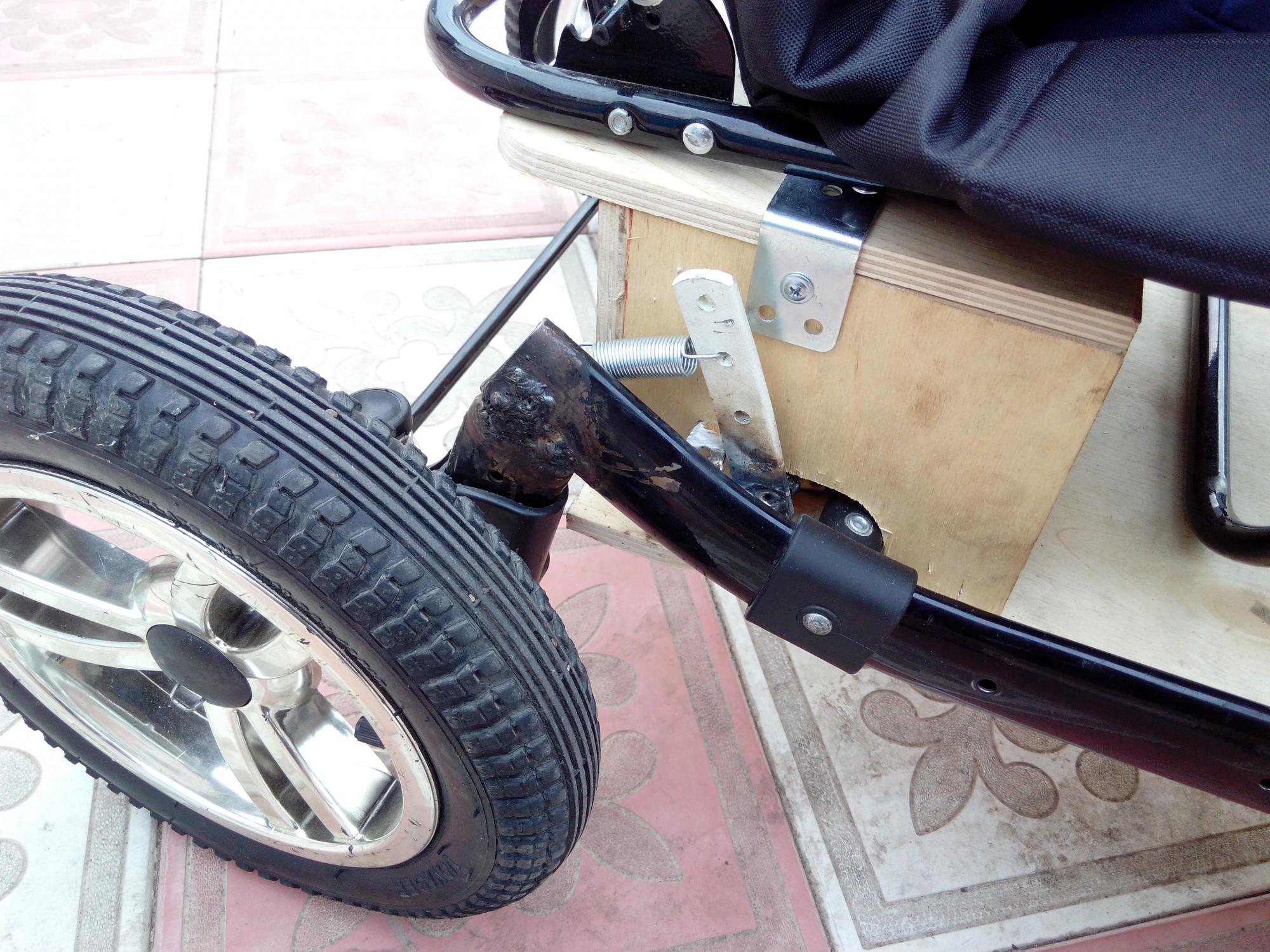

сделал короб для сидения
и тормоз прижимной
Не стал я мудрить дисковый, потому что на авито дешёвого ничего нет, а покупать новое нет смысла, тем более я в руках не держал и у меня нет полной уверенности в том что всё заработает так как нужно.
Тем более что это всё нужно где то искать, а это время.
В общем я сделал тормоз из того что было в данный момент под рукой
Подробности будут завтра на видео

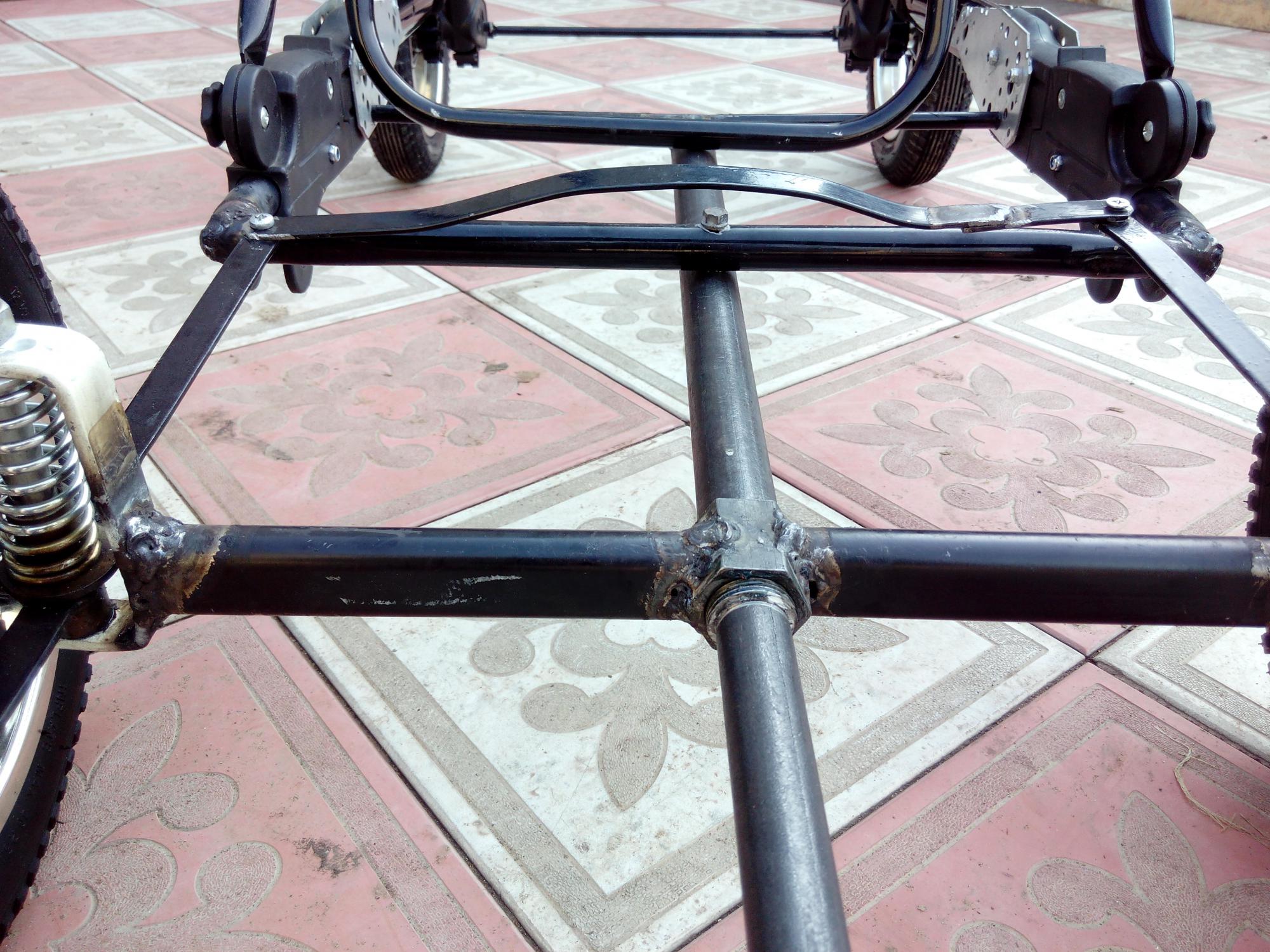

Выкладываю следующее видео, варим раму
Волгарь
Цитата: ILYANOV от 21 Июль 2018 в 12:22Выкладываю следующее видео, варим раму
Вот это я понимаю наглядное пособие... Отличное видео. Молодец.

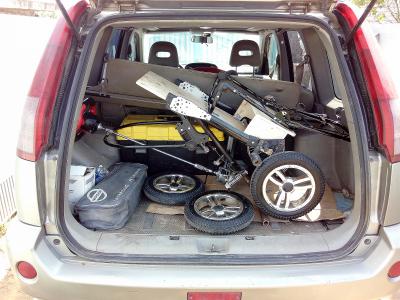

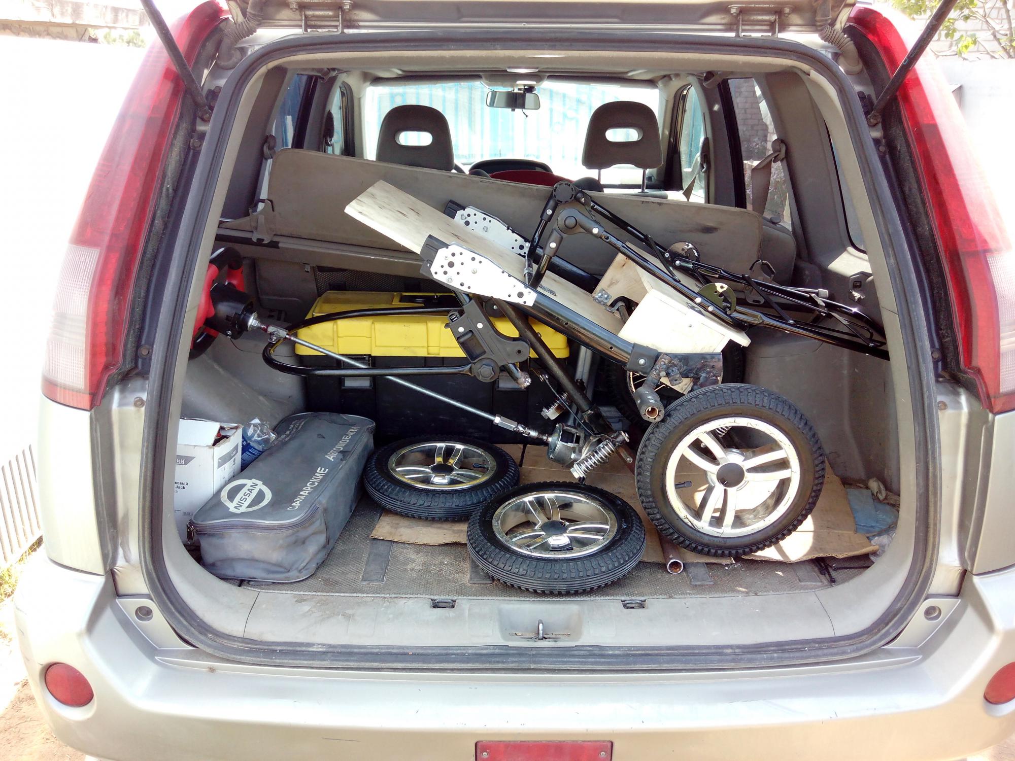

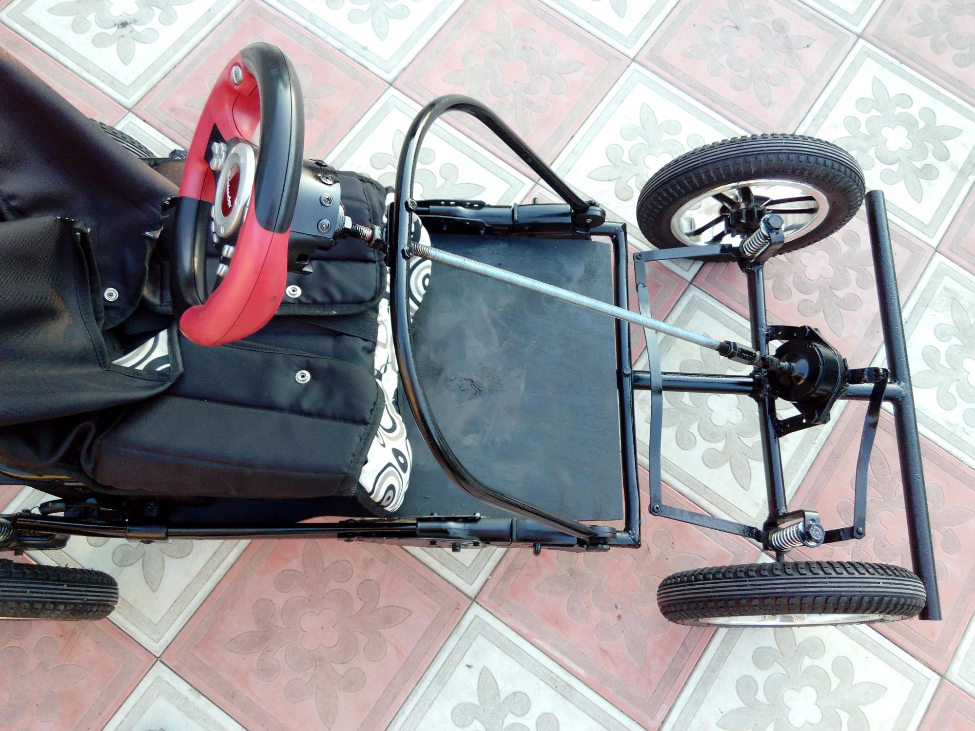

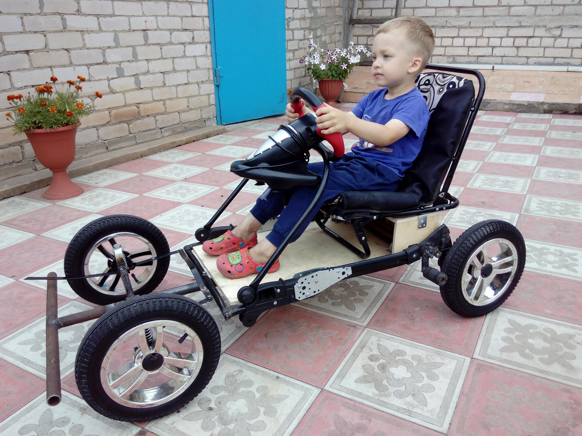

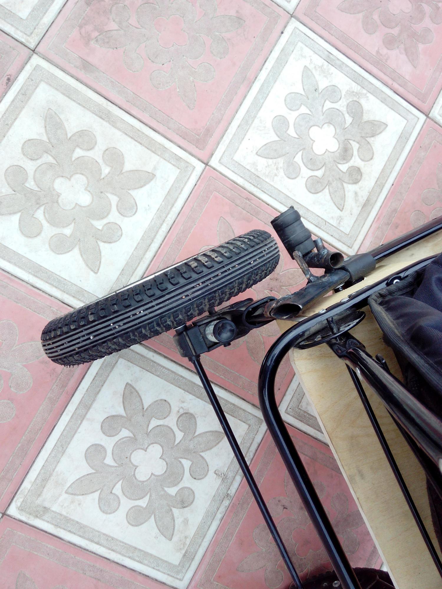

По тихоньку
Авто помещается в авто :-D но только без передних колес,  сказывается то что передние колеса больше и авто повыше

На первую машину поставил тормоз механический прижимной
вот как работает
и микрообзор, конечно не совсем красиво, нужно было педали вместе изначально устанавливать, а потом всегда тяжелее переделывать
https://youtu.be/uQNdgP9gm2o
специально ничего не красил, что бы было видно

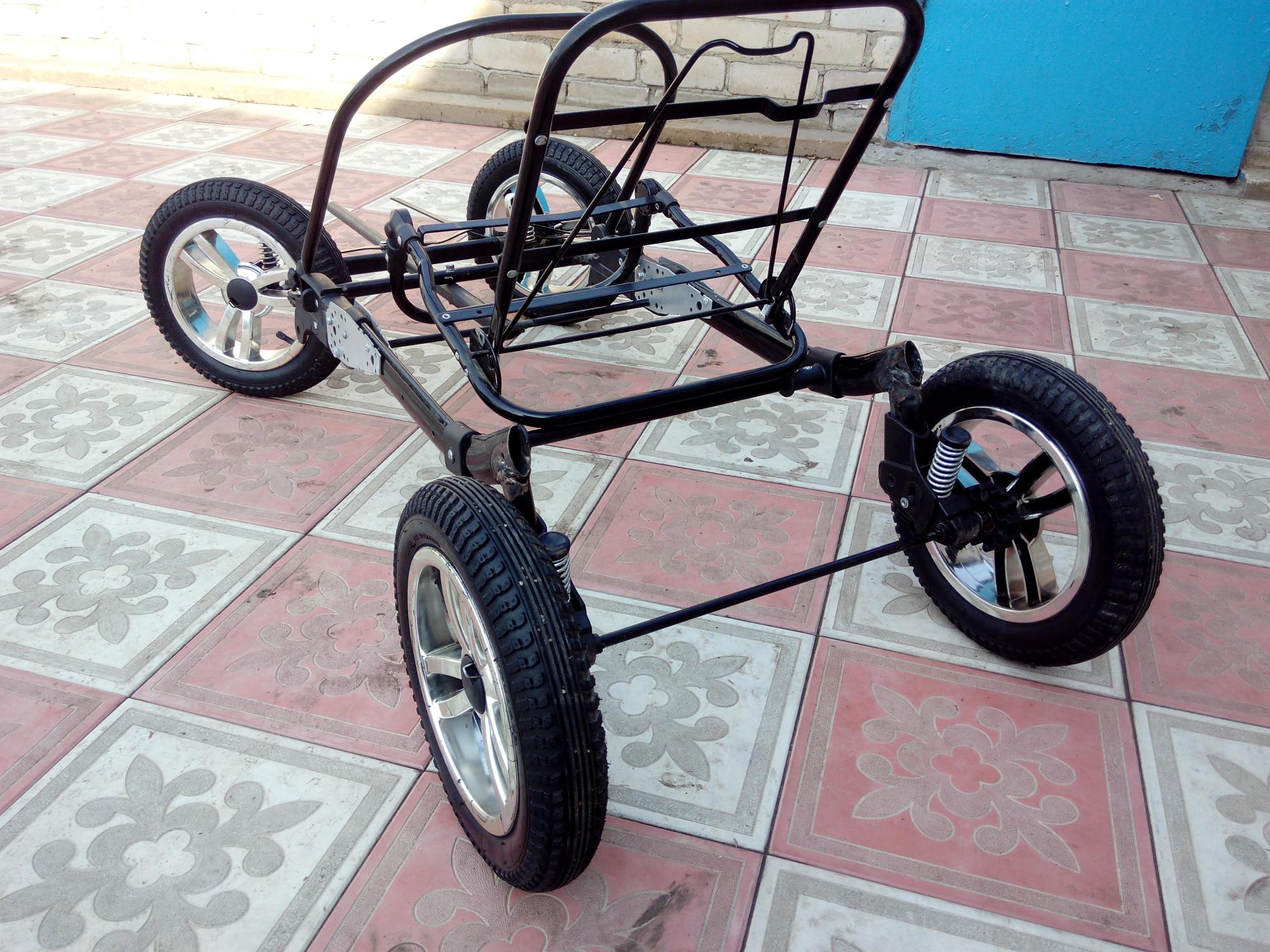

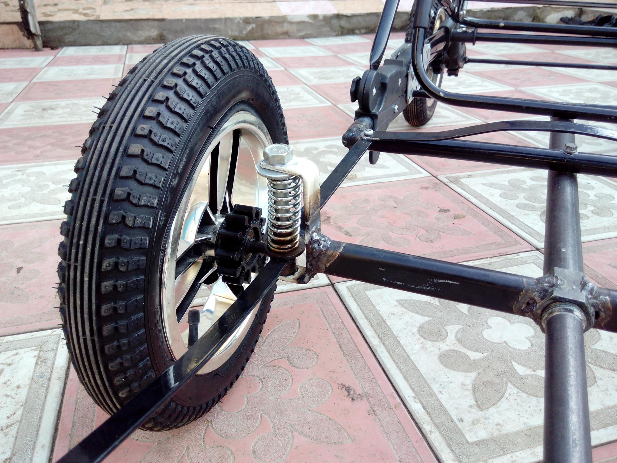

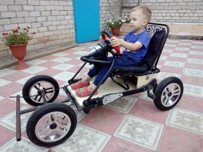

Работа подвески второго авто
И первое прокатывание второго авто

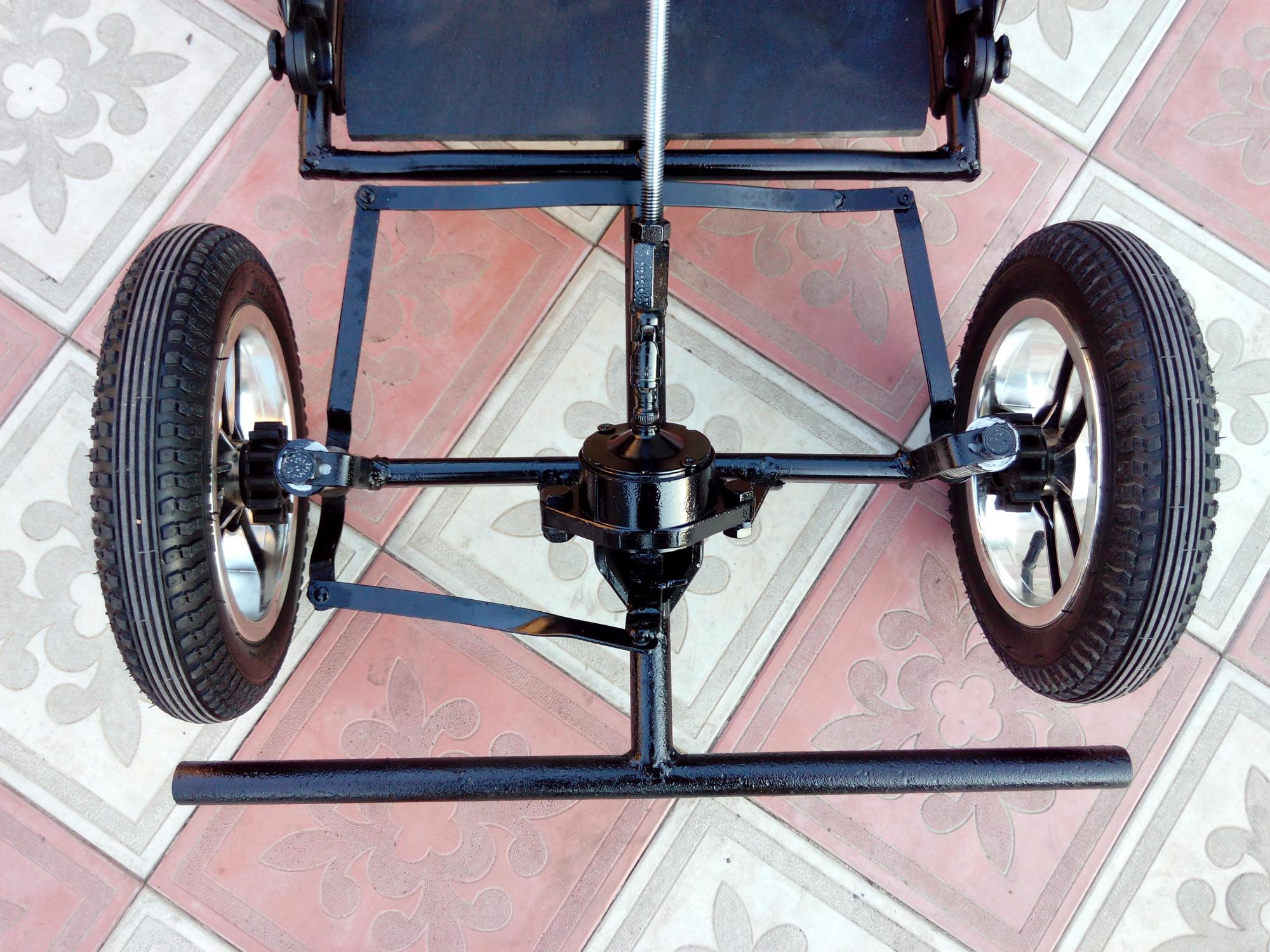

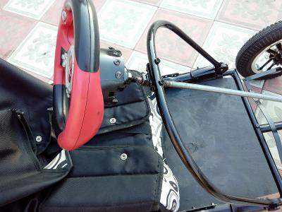

Работа рулевого редуктора
Волгарь
Ну вещь. Рулевой редуктор класс. Надо будет разборки прошерстить. Ну негде мне варить, а то много чего у себя реализовал бы. Молодец. :wow: и колеса быстро снимаются. Как в формуле
ILYANOV
#11
Спасибо.

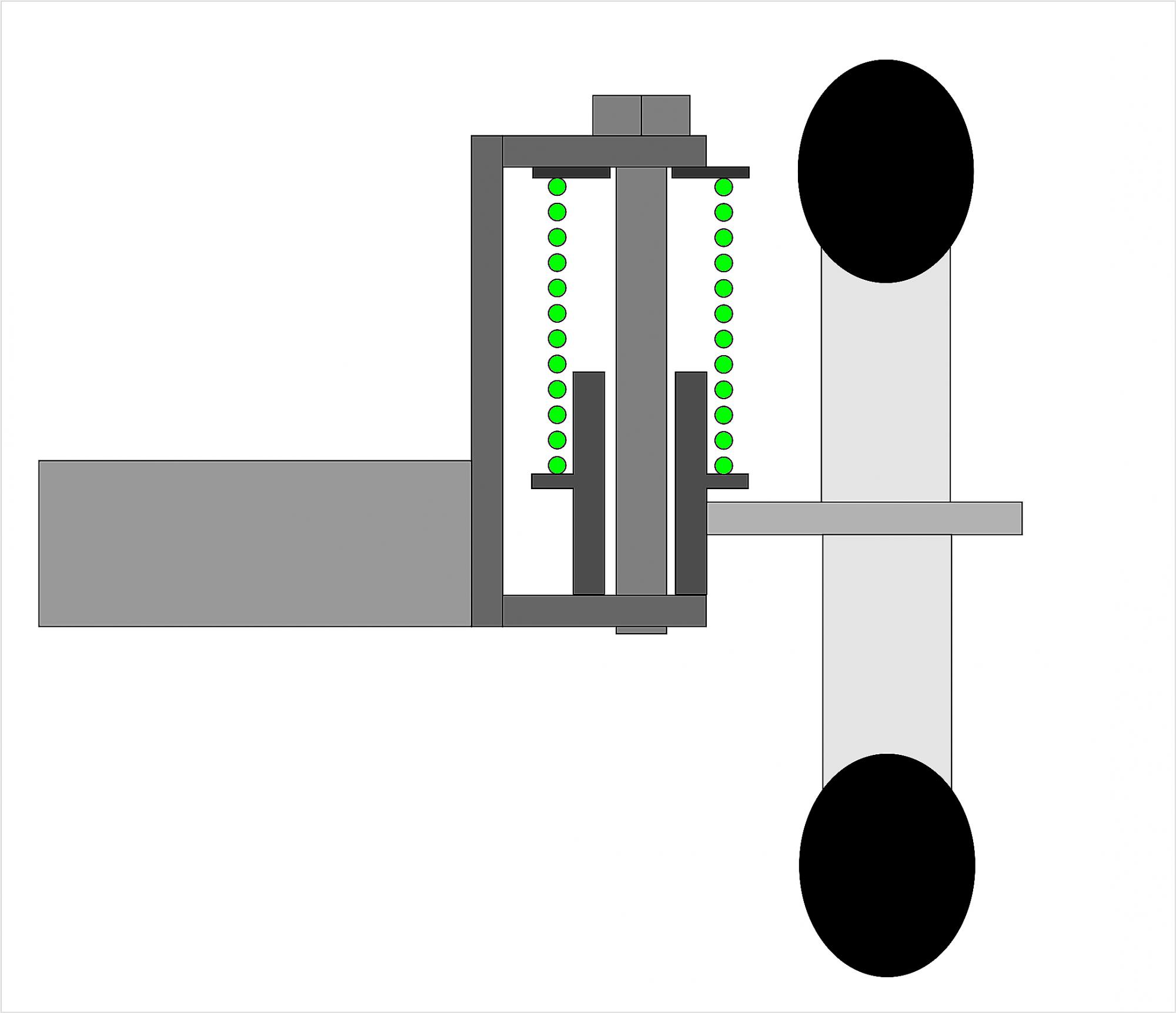

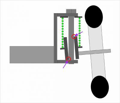

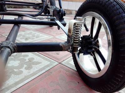

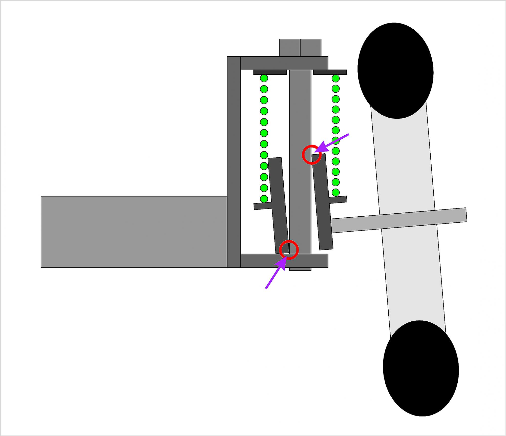

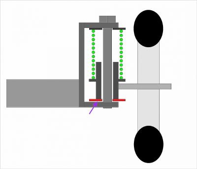

Но хочу сделать сразу заявление, я не совсем доволен работой передней подвески, и не рекомендую повторять её в таком виде.
Да она работает, НО - она работает не достаточно хорошо, колесо не ходит плавно а двигается рывками, его закусывает слегка.
Вот что происходит
В идеале должно быть вот так
Но реальность такова что между втулкой и болтом есть зазор, и сам болт имеет не идеальную поверхность
и происходит вот что
в местах указанных кружочками происходит микрозакусывания
и второе я не предусмотрел что на обратном ходе втулка бьет по кронштейну и в этом месте нужна резиновая прокладка сантехническая на 1/2 дюйма
и по этому у меня есть стук в подвеске, на обратном ходе амортизатора
И если вы соберетесь повторять эту подвеску учитывайте это
Волгарь
Цитата: ILYANOV от 27 Июль 2018 в 23:33Да она работает, НО - она работает не достаточно хорошо, колесо не ходит плавно а двигается рывками, его закусывает слегка.
Нужно сделать ось из гладкого стержня можно меньшего диаметра, а в кулак внедрить втулки бронзовые или медные, можно фторопластовые в размер оси. Внутренние фаски шлифануть , подмазать и будет нормуль. Можно вверху и снизу кулака подшипнички поставить, они тоже скользить буду хорошо

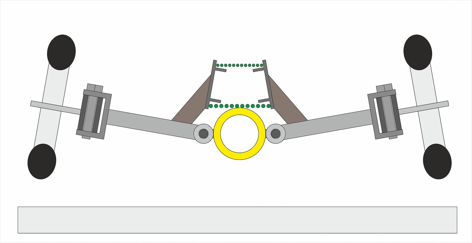

ILYANOV
Цитата: Волгарь от 28 Июль 2018 в 11:05но меньшего диаметра, а в кулак внедрить втулки бронзовые или медные, можно фторопластовые в размер оси. Внутренние фаски шлифануть , подмазать и будет нормуль. Можно вверху и снизу кулака подшипнички поставить, они тоже ско
Нет Слава проблем лучше избегать, чем их решать с наименьшими потерями.
А применительно к подвеске, надо изменить конструкцию так чтобы этой проблемы там не было вовсе.
И не нужно будет её решать и минимизировать.
нарисую попозже
Волгарь
Цитата: ILYANOV от 28 Июль 2018 в 11:32А применительно к подвеске, надо изменить конструкцию так чтобы этой проблемы там не было вовсе
С этим согласен полностью. Просто ты сторонник минимизации расходов вот и предложил просто умньшить зазор. Если балка качающаяся, то пружинки по краям балки надо ставить. Просто и без гпмора. А вообще у некоторых конструкция примененная тобой работает.
ILYANOV

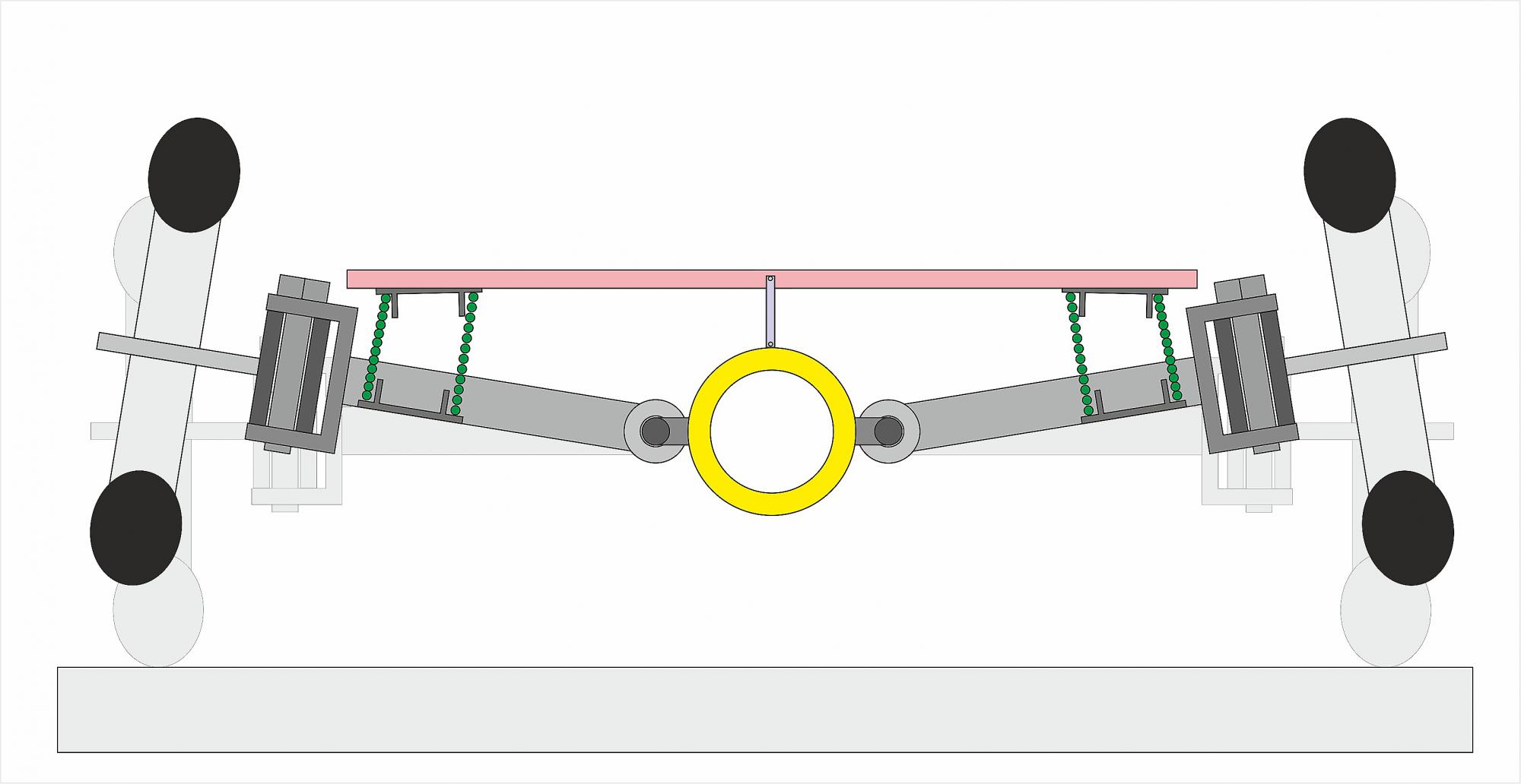

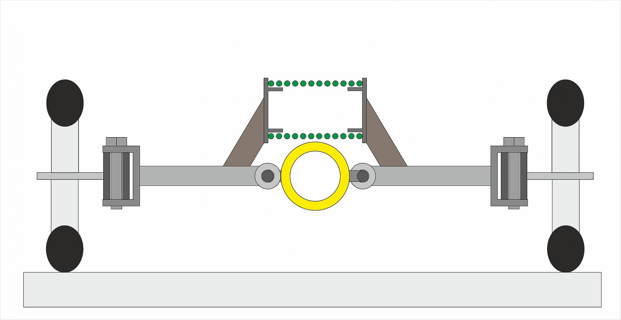

Работать то работает, но всегда хочется большего.

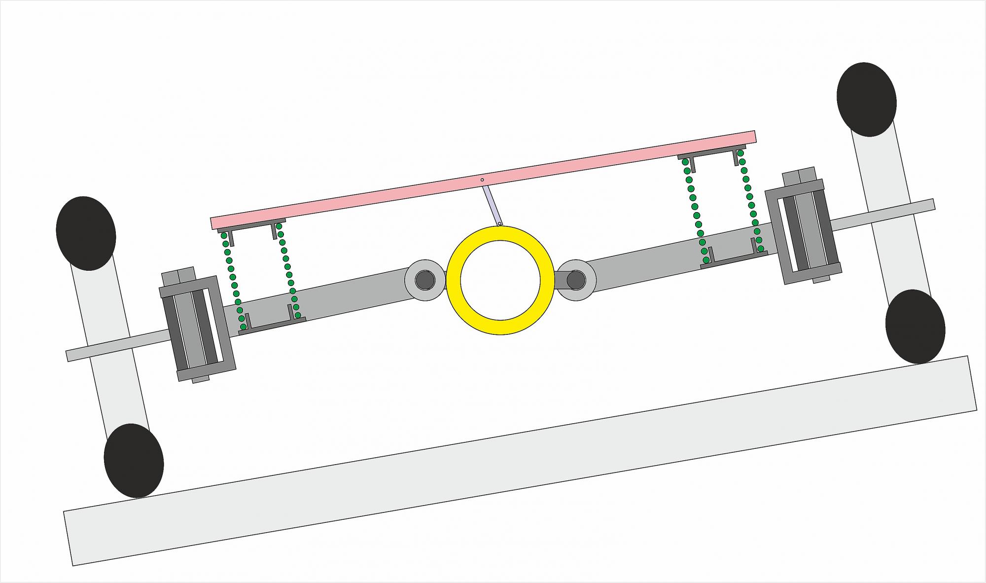

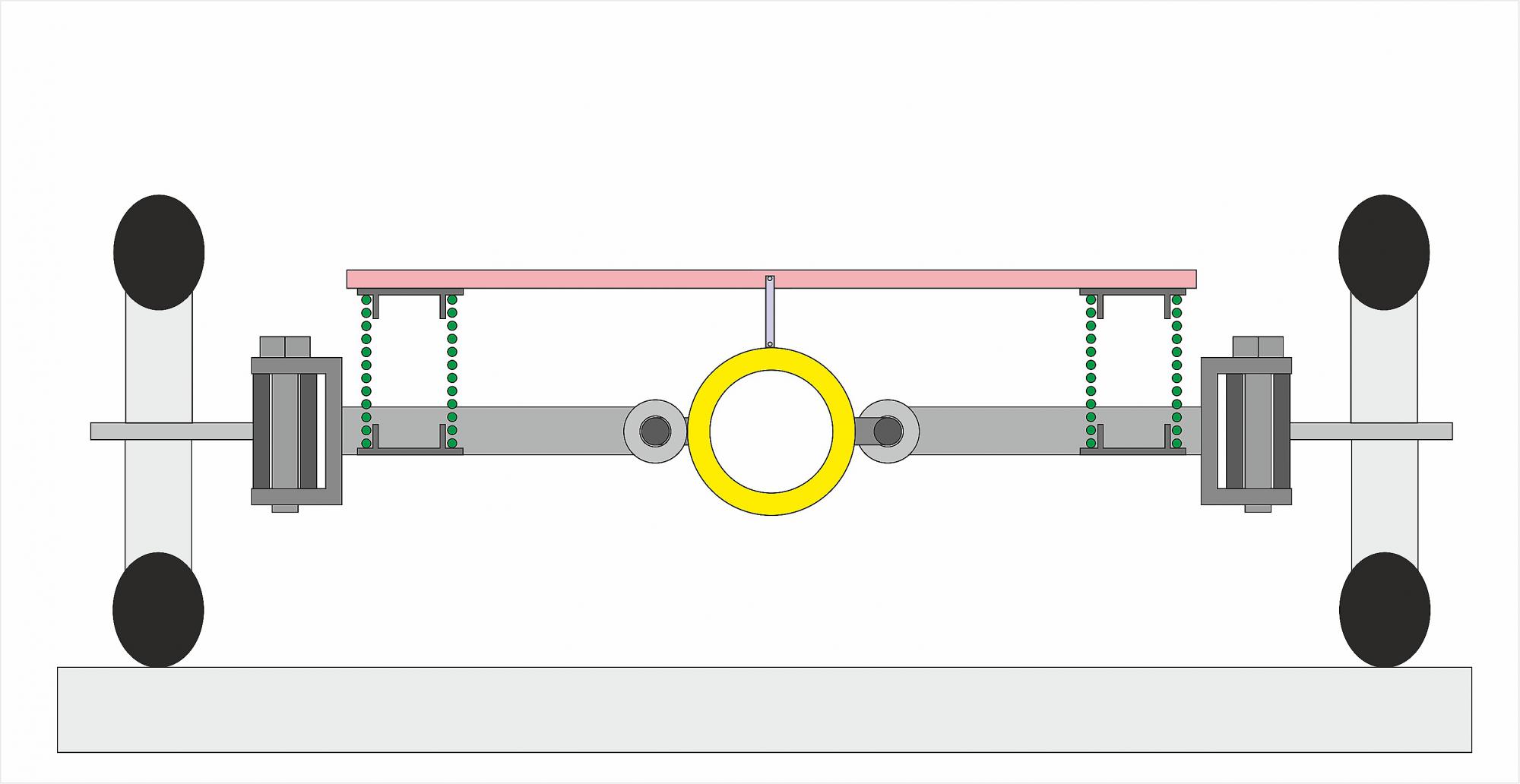

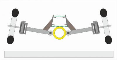

И чтоб вообще хорошо было выкладываю конструкцию
преимущества, поворотная гайка не нужна - нужны только втулки реактивной тяги от жигулей, стоимостью 200руб 8 штук, я так покупал
в месте где была 3/4 гайка варить не нужно, идет сплошняком труба, гемора меньше
по бокам 3/4 трубы привариваем втулки
пружины опять же от коляски, верхняя перекладина тоже от коляски, там несколько трубок остаётся
и вот так работает при падении
вот так при изменении угла, тяга по середине может быть тросик или веревка
а можно ещё вот так
Это если есть пружина по мощнее
и вот так работает
den007
#16
Так как на втором рисунке - раньше у меня так было(почти). Проблема будет в том, что при езде задним ходом колеса передней подвески будут стремится в разные стороны тем самым подвеска будет садиться вниз а колеса в развал 100%. Поэтому двурычажку я и сделал. Не повторяй моих ошибок. Как у тебя сейчас сделано заднею тягу между поворотными кулаками надо будет делать плавающей а это усложнит конструкцию
Piramidon
[user]ILYANOV[/user],  однорычажка работает очень не стабильно, управлять становится сложно, машинка рыскает по дороге при наезде на любую кочку или ямку, проверено лично.
