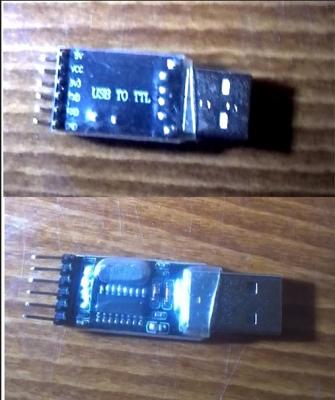

 :-)товарищ Иванов, гляньте пожалуйста на этот "гаджет" для прошивки который мне прислали. он годится для прошивки?
ILYANOV

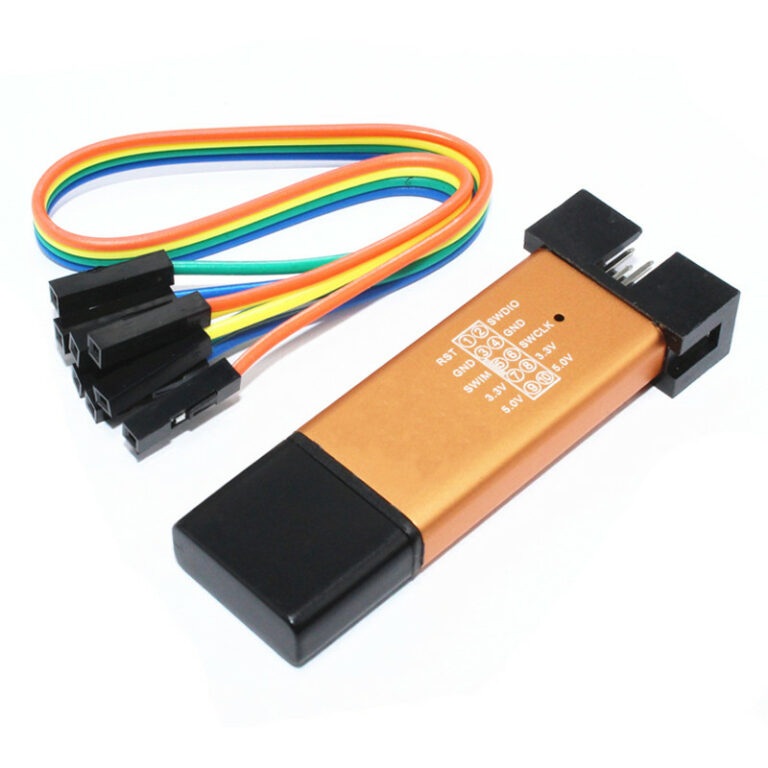

Нет. Нужен STlink https://aliexpress.ru/wholesale?catId=&SearchText=st%20link%20v2
можно конечно извернуться и прошить тем что у вас есть, но это геморой с приподниманием ног микроконтроллера и прочих плясок с бубном, на авито можно купить стлинк

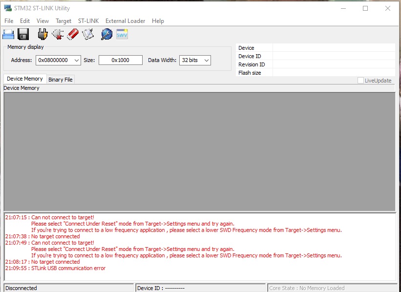

Первый  блин комом :~-( Вроде все сделал как вы рассказывали. Одна надежда, может
ничего не сжёг.  СТ Линк присоеденил к плате и к компу. Ни звука ни дыма не искр. ничего не грелось. Прога СТ ЛИнК не реагирует :bn: Мои мнения. Я плату полностью отсоединил от гироскутера. Еще я паял пины со обратной стороны
ILYANOV
Цитата: Буратино от 03 Сен. 2021 в 21:32Первый  блин комом  Вроде все сделал как вы рассказывали. Одна надежда, может
 ничего не сжёг.  СТ Линк присоеденил к плате и к компу. Ни звука ни дыма не искр. ничего не грелось. Прога СТ ЛИнК не реагирует  Мои мнения. Я плату полностью отсоединил от гироскутера. Еще я паял пины со обратной стороны
Проверяй провод, меняй юсб порт или комп другой попробуй
Буратино
Цитата: ILYANOV от 04 Сен. 2021 в 00:54Проверяй провод, меняй юсб порт или комп другой попробуй
Другого копмпа нет.  Может пропай пинов плохой? Ещё товарищ Иванов, Николас не советует применять для запитки платы 3,3 в. так как у многих горит Ардуино.  А у вас все нормально.

У меня из нескольких USB удлинителей только один нормально работает. Но с исправным USB и кабелем, при подключении плата должна пиликнуть  и запищать.

 :facepalm: Что такое не везёт и как с этим бороться? После "очистки", при повторном включении STlink перестал подавать признаки "жизни" и сильно нагрелся.  Почему, что я сделал не так?
ILYANOV
Не знаю, может статика, У меня за всё время издевательств с стм ни разу не вышел из строя микроконтроллер.
Даже самая первая плата стоит на тестовом гироскутере и работает. Прошивал не менее сотни раз,  может и намного больше
или высокое напряжение на входах, более 5 вольт
микроконтроллер можно перепаять, занимает 10 минут у опытного ремонтника
