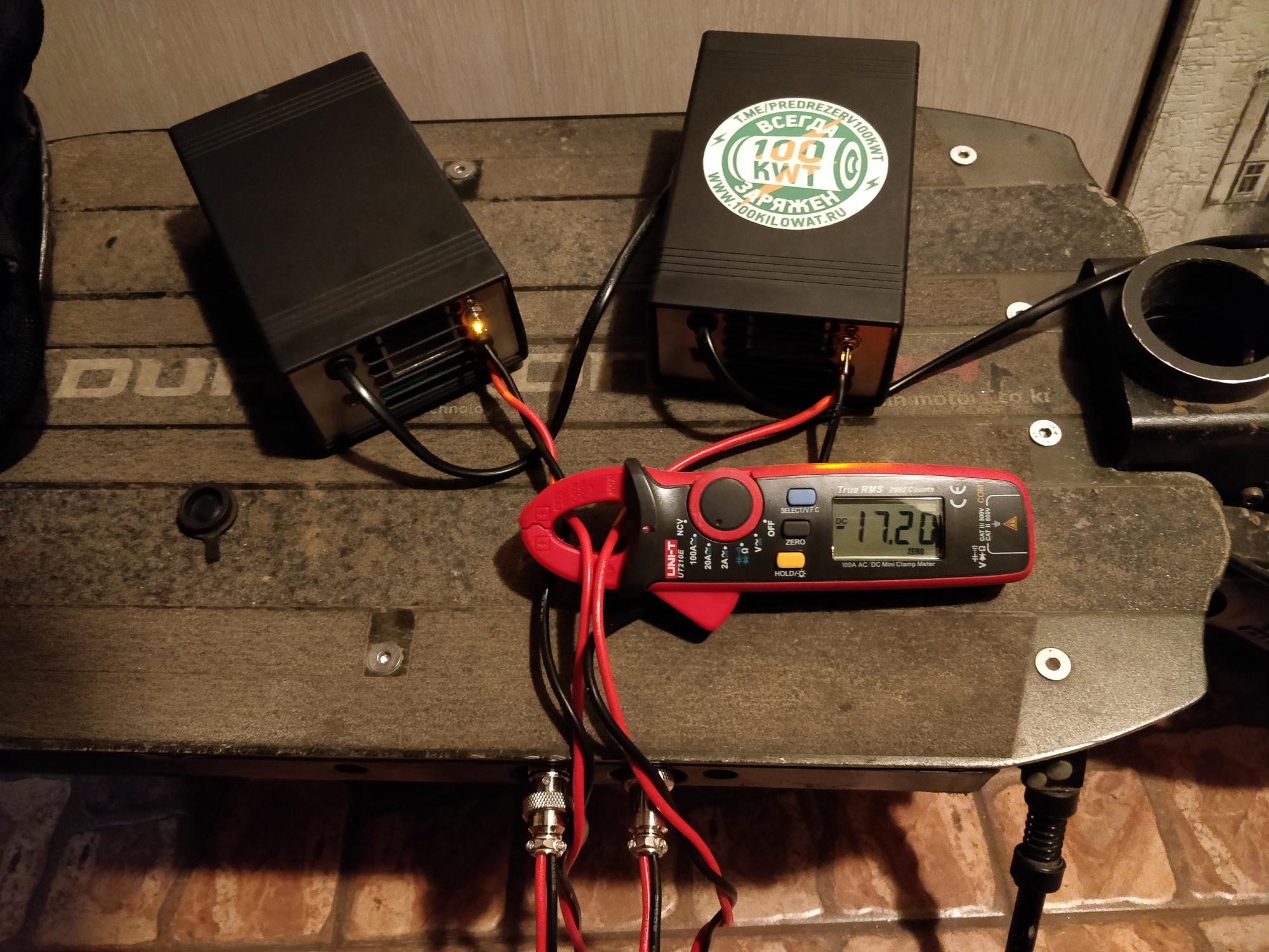

Не тратьте деньги в пустую на родную зарядку на 6,5А. Китайцы за неё просят от 9000 до 11000 рублей. Она совершенно того не стоит. Есть совсем дешёвые  китайские зарядники на 5А за 1700 руб, которые вроде заряжают, но пованивают пластмассой своей, есть более дорогие за 3700-4500руб 5А в алюминиевом корпусе (большие и тяжёлые), хорош, но долго (всего 5А) заряжающие. А есть полноценный, очень компактный (меньше штатной зарядки!) суперчарж Вектор на 11,5/6,5А (с переключатель на корпусе!) за 8700 руб, украинского производства, который тихо и быстро задувает полный бак Ультры / Тандера (35Ач) всего за 3 часа! А Раптор всего за 1,5 часа! 😎👍
Выбирайте вариант зарядки по своему кошельку и предпочтениям. Я перепробовал все какие есть, и однозначно выбрал самый дорогой, но самый компактный и реально быстрый - Вектор 11,5А. 😎👍.  Оптовую закупку Векторов для себя мы организовали через Ваню Чпока (он же 100kWt). Можете к нему напрямую обратиться и записаться в очередь на следующую партию, если захотите.
В случае необходимости экстренной быстрой зарядки в походных условиях в Ультру / Тандера можно лить (на свой страх и риск) токи до 0,5С, то есть до  17,5А. Ультра спокойно сжирает всё что ей дают, но дека при этом нагревается на 5-7 градусов выше комнатной температуры. На 17,5А (вектор 11,5А + второй Вектор на 6А ) Ультра зарядила полбака до почти полного (с 59В до 66В) ровно за 1 час! Оба Вектора при этом сами регулировали подаваемую силу тока и распределяли нагрузку между собой. Отслеживали силу тока на обоих Векторах точными токовыми клещами Uni-T. Сила тока в течение часа очень плавно снижалась с 17,5А до 5А (параллельно с двух векторов) под конец зарядки. Каждый день так заряжать не нужно, разбаланс может возникнуть сильный, но при необходимости изредка залить полбака за час - вполне рабочий вариант для супербыстрой зарядки Ультры / Тандера. 😎👍   Раптору же с его 18Ач хватит за глаза и одного Вектора 11,5А для заливки полбака за 45 минут.

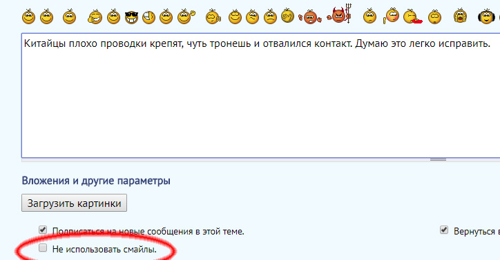

И как вставлять смайлы? У меня вместо картинок текст.. А то эмоции распирают!
АлександрМ
Китайцы плохо проводки крепят, чуть тронешь и отвалился контакт. Думаю это легко исправить.
Смайлы - может галочка стоит?
