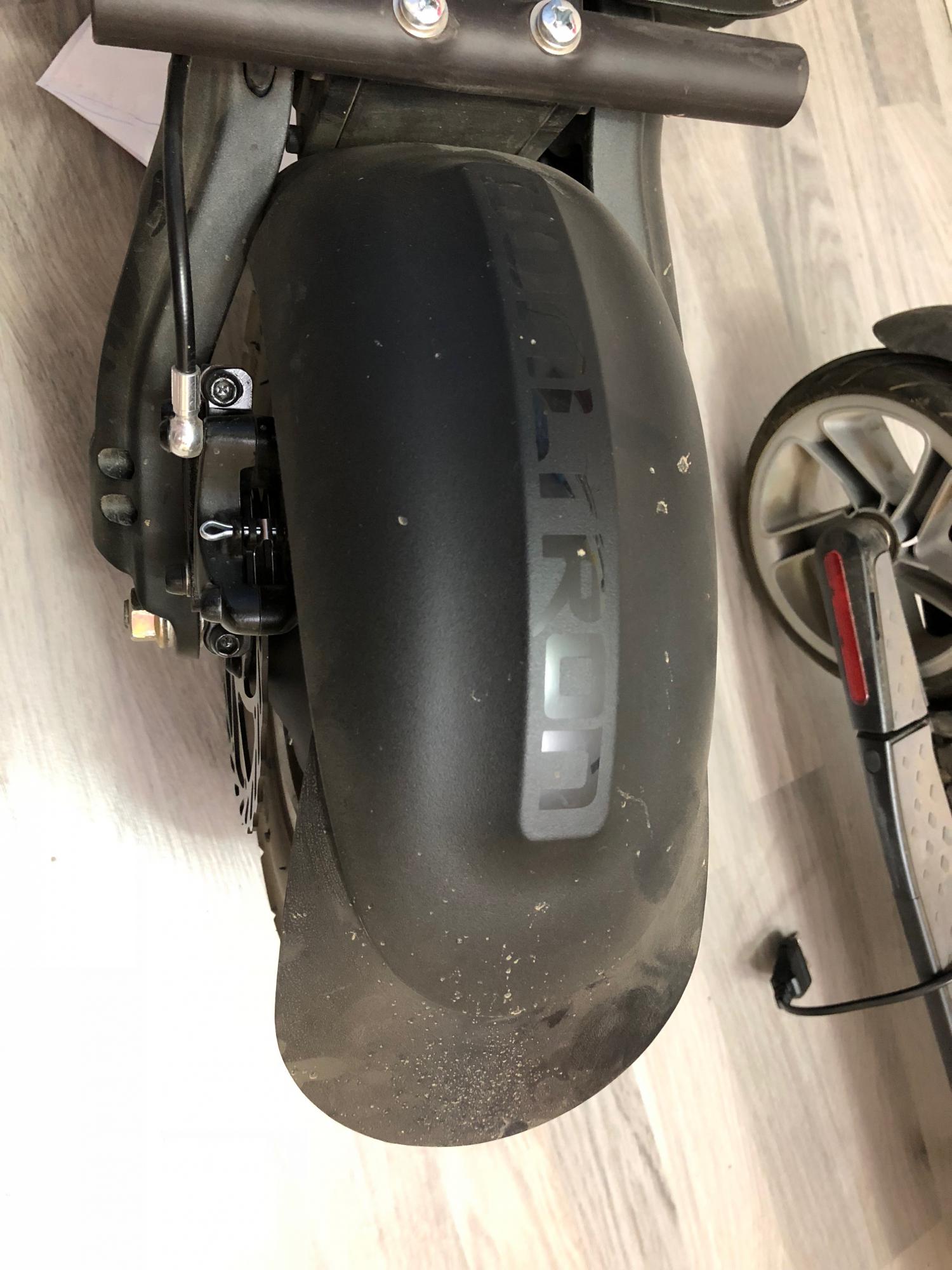

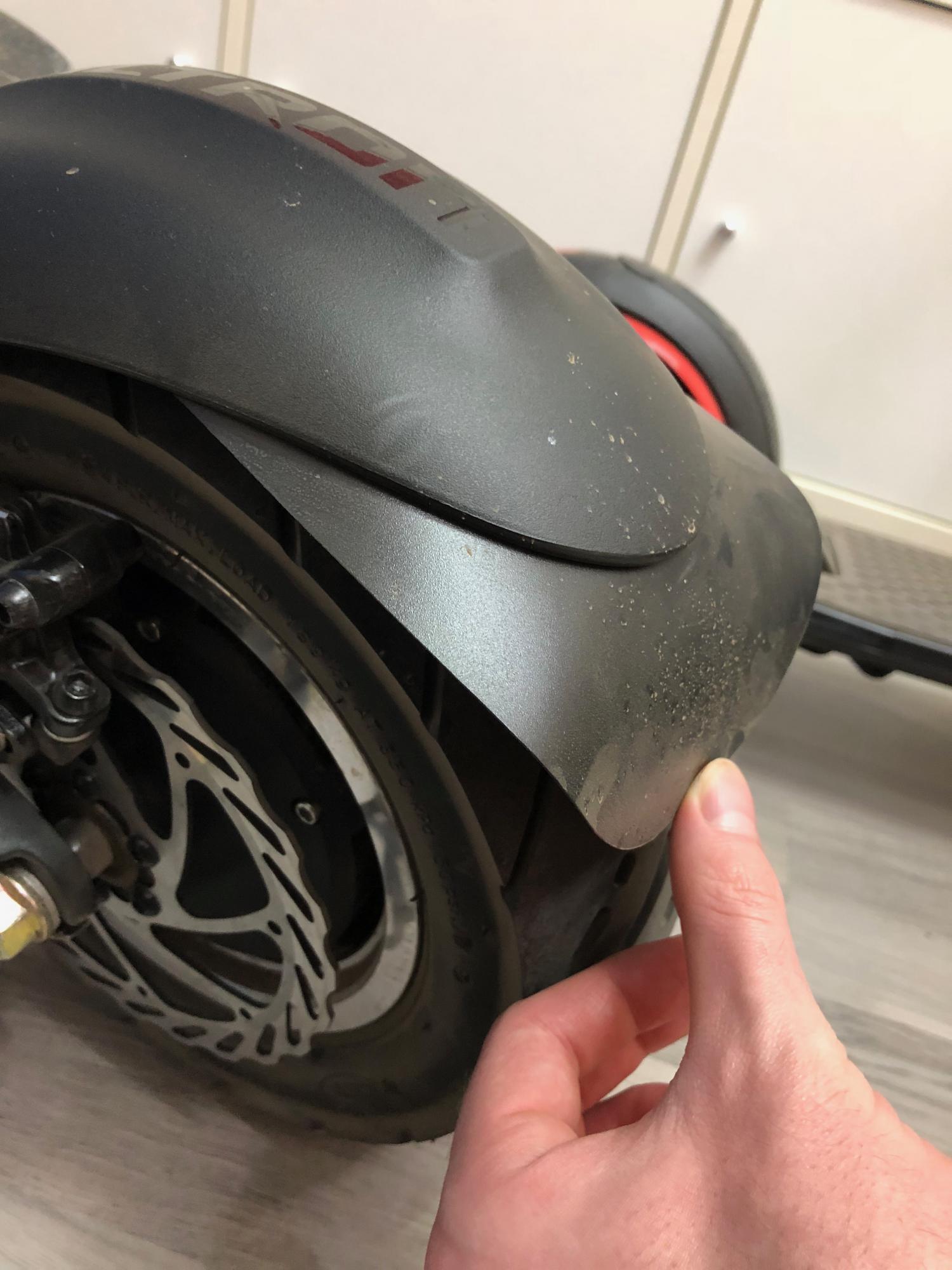

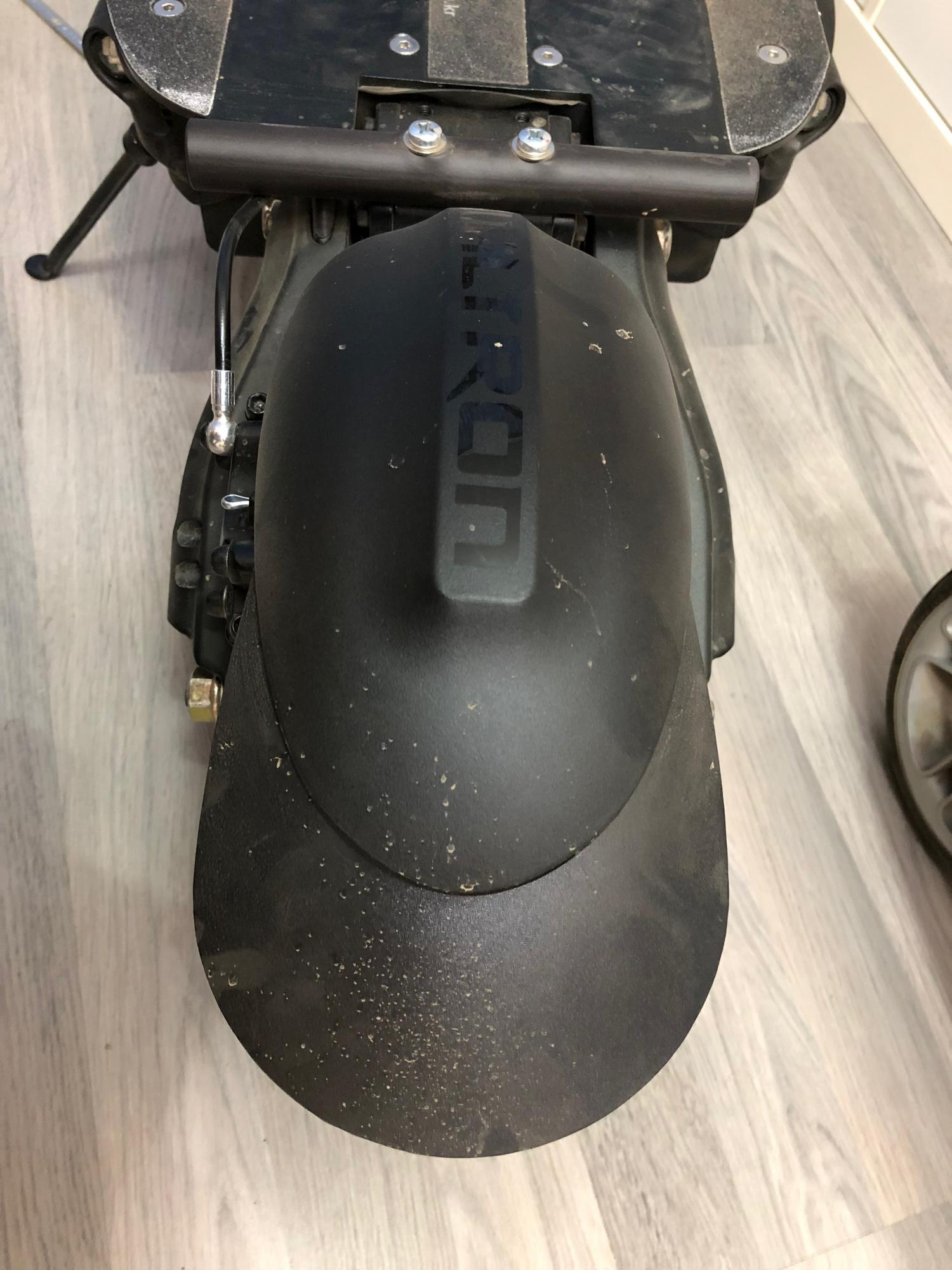

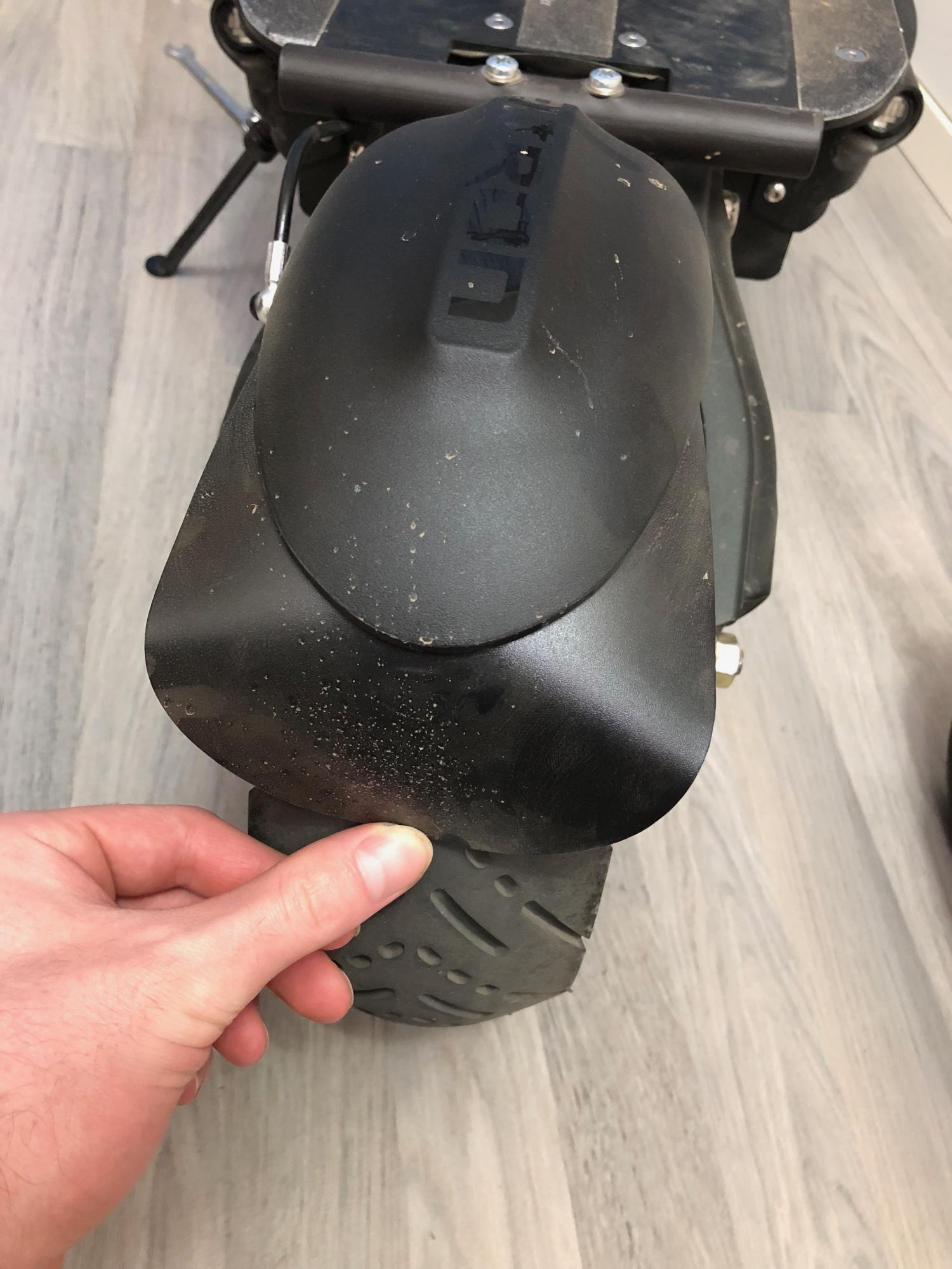

Реализовал брызговик на заднее крыло. Еще не тестировал, но думаю, что грязь лететь больше не будет.
Использовал пластик толщиной 0,7 мм от папки-скоросшивателя. Приклеивал на 3M скотч, который не должен отвалиться. Клеил скотч именно так, чтобы если какая-то одна полоска отвалится, остальные две удержали крыло.
В процессе подготовки крыла делал фото, поэтому на некоторых фотографиях виден спирт. Обезжирил крыло и брызговик, чтобы лучше держало.
Выглядит крыло, конечно, не очень красиво, но уж точно лучше вариантов из изоленты и пластиковых бутылок. Закругление (в конце крыла) сделал специально именно таким, чтобы грязь меньше летела.  :-)
Если нужно, могу сюда скинуть исходник крыла для распечатки на A4. Потом просто приклеить листочек к пластику и вырезать.

Вполне сносный брызговик, смотрится как родной. Я думаю тот, кто дуалтронов в глаза не видел (а это явно более 95% населения Земли), даже не подумает что это колхоз. Но неужели заднее крыло настолько бесполезно? Или речь идет о мокрой дороге после дождя?

Защищает только от легкой пыли оно. Если дорога будет чуть-чуть мокрая, в том числе после поливалок, то грязь (брызги) будет лететь почти до головы.

Испытал свои крылья на деле – работают. Погонял по грунту и мокрому асфальту. На одежду ничего не летит, как и на ноги.
Возможно, можно было бы сделать крыло больше, но тогда внешний вид будет совсем плохим.

Peterson
кто в лифте возит домой, доп. брызговик может мешаться...
Kepus
Цитата: Peterson от 13 Авг. 2018 в 02:54кто в лифте возит домой, доп. брызговик может мешаться...
Мой легко сгибается, а 3М скотч не позволит отвалиться. Уже проверил сегодня, все ок. Конечно, если была бы форма закругленная – было бы лучше, но сделать ее в домашних условиях невозможно, к сожалению.

Технический фен (а может и бытовой подойдёт) и стеклянная банка подходящей формы позволяет ваять различные формы из пластика. ;)
Peterson
ну может и выдержит, если мягкий......
