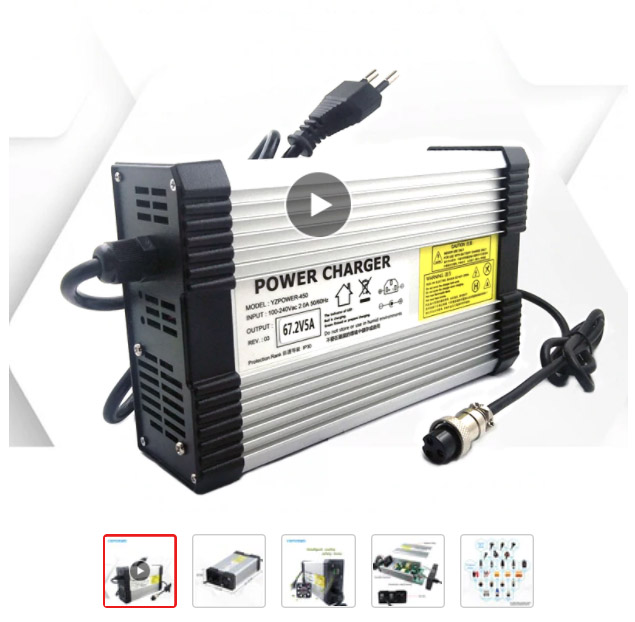

Получил зарядное устройство на :
ссылка: https://aliexpress.ru/item/32743963497.html
Заряжает быстро, работает тихо. Металлический разъем, в процессе зарядки, не греется совсем. Есть активное охлаждение блока (кулер). Будете заказывать - пишите, что вам нужен разъем GX12-3S (если его не меняли). Я вообще не понимаю - как этот разъем может быть на максимум... если у меня на телефоне Oneplus 7 Pro зарядка выдаёт до , а разъем USB-Type C? Площадь контактов гораздо меньше, расстояние между контактами - тоже :)
Разъемы GX16 и GX20 тоже приехали - пока будут полежать. В конце осени вскрою деку и поставлю дополнительно один из этих разъемов. Т.е. будет два - GX12 и GX16(20). Зарядным устройством на 7А буду заряжать самокат дома, 2А - в автомобиле. Есть тема использовать для зарядки оба, параллельно - когда "ну очень надо"  :-D Получится в сумме 9А. Провода до аккумулятора заменю на более толстые и жесткие.

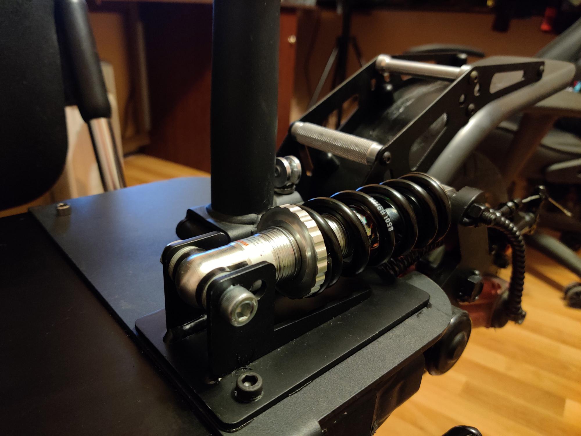

Еще поставил дополнительный амортизатор на задний рычаг:
Крепление приобрёл у Shumi за 3500руб. Дополнительные расходы: 420руб. доставка +  242руб. амортизатор задний для велосипеда + 200руб. баллончик с чёрной матовой краской. Изначально кронштейн был только с гальваническим покрытием, без покраски.
Как будет сухая погода - поеду тестировать. Амортизатор взял на 850LBS, показался жестковат, но надо тестировать с динамической нагрузкой. Работает в паре с эластомером. Заднее колесо уже не трёт о крыло от Грача :) Удобно тем, что можно регулировать жесткость пружины амортизатора - в зависимости от износа эластомера. Можно обойтись вообще без эластомера - поставить амортизатор на 1500LBS, или на 2000LBS. Самые дешевые амортизаторы нашёл в Сима-Лэнде:
https://www.sima-land.ru/4985023/amortizator-zadniy-150-mm-zhestkost-800-n-f/
https://www.sima-land.ru/4985021/amortizator-zadniy-165-mm-zhestkost-850-n-f/
https://www.sima-land.ru/4958788/amortizator-zadniy-150-mm-zhestkost-750-n-f/
Поезжу пока с этим, потом, определюсь с требуемой жёсткостью, и поставлю какой-нибудь хороший пружинно-масляный амортизатор :) Возможно.
