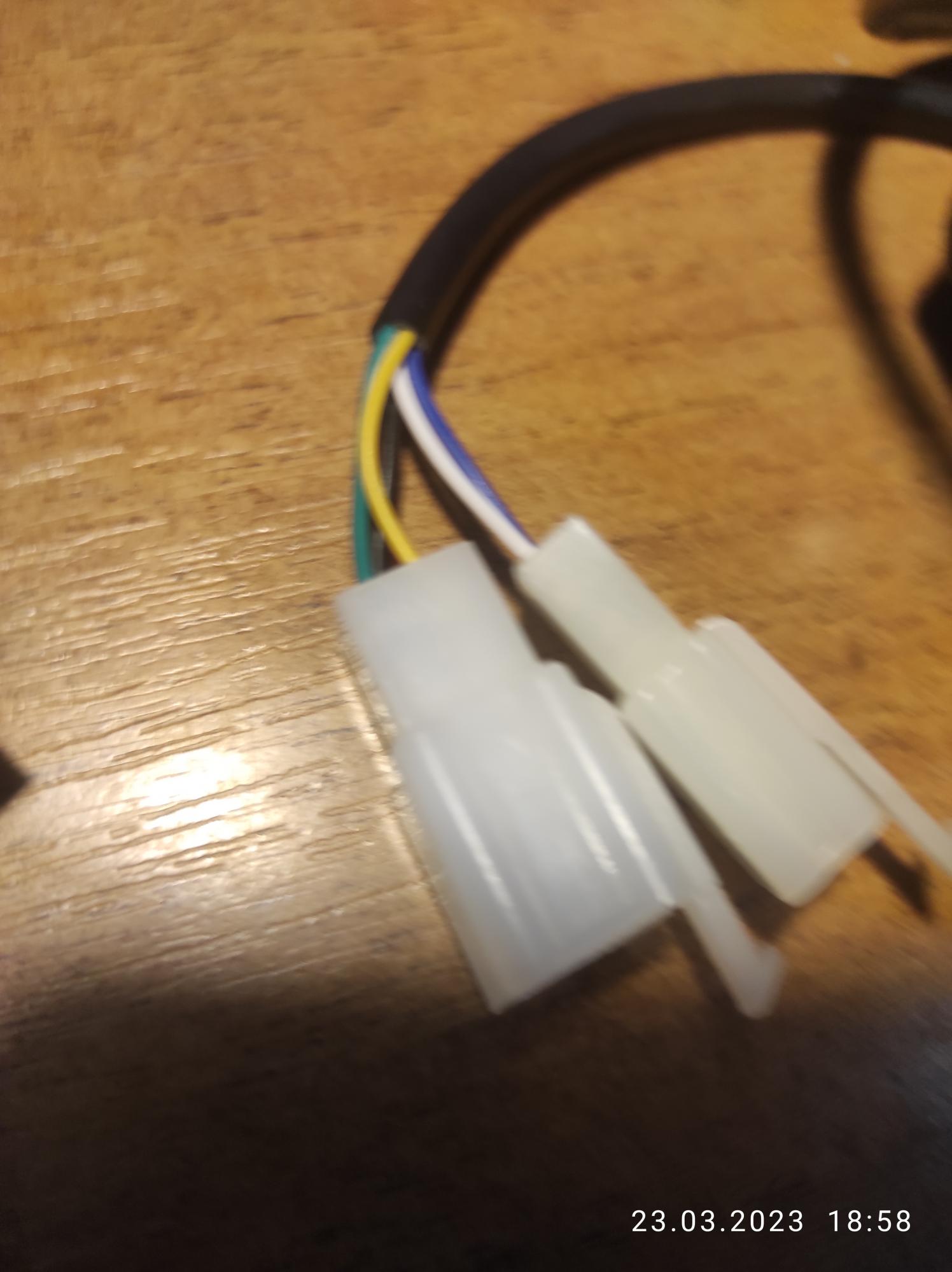

Купил себе задний стоп сигнал, он же поворотник с кнопкой выкл/вкл, право-лево.
В КГБ на стоковые контроллеры пойдет?
Или как всегда, нужно другие контроллеры ставить?

заставить работать можно что угодно и с чем угодно после доработки напильником.Хоть показал бы что купил,особенно распиновку проводов,тогда уже можно думать как это присрать к родной электрике
Басарга
[user]Виталий40[/user], либо контроллер стоковый поддерживает стоп сигнал и повороты или нет. Всё просто!)))
Разбирать просто так нет особого желания. Как подумаю снова лить герметик дурно становится
если тебе фото, то вот, если распиновка то вот. Только зачем
Черный кабель: задний светильник "-" основное соединение
Белый кабель: тормозной светильник "-"
Синий кабель: тормозной светильник "+"
Красный кабель: ночной Светильник "+"
Желтый кабель: Поворотный левый светильник "+"
Зеленый кабель: Поворотный правый светильник "+"

Цитата: Басарга от 23 Март 2023 в 19:04контроллер стоковый поддерживает стоп сигнал и повороты или нет.
У вас или каша в голове или вы не понимаете что вам надо. Контроллер светоперделки никогда не поддерживал, если надо стоп - взять сигнал от концевика,  если поворот, то причём тут контроллер вообще - питать от источника и переключателем выбирать какой загореться должен. Посмотрите как платы управления светом подключают, незнаю тут есть инфа или нет,  но в телеге в бустеровской группе точно есть.

Виталий40
#13620
у меня на электровеле контролер не поддерживает не повороты,не стоп,не сигналку и что? все установлено и работает.Повторяю еще раз,подключить можно что угодно и куда угодно,и будет работать,надо только руки из нужного места иметь
Добавлено 25 Мар 2023 в 10:57
Цитата: Басарга от 24 Март 2023 в 14:19
[user]13_chip_13[/user], то есть нужно соединить выключатель, стопсигнал и акк?
Больше ничего не надо?
И стоп будет силой мысли, да? Или концевиком. И "Brake Input: Low-Level", на контроллере это магическое заклинание?
Смысл понял. Вроде бы
концевик на ручке нужен для того чтоб разрывать массу на стоп,подключаешь плюс стопа на плюс фишки на контролере(белый провод) черный провод от фшики контролера через концевик в ручке подключаешь на минус стопа,вот тебе и рабочий стоп сигнал,и торможение рекуперацией с отключением двигателя,все просто,достаточно башкой немного подумать
Что касаемо поворотов,просто берешь плюс скажем с красного питания на дисплей от контролера,и через любой удобный тебе тумблер на 3 положения подключаешь к нему в центр плюс от контролера,на боковые положения тумблера плюсы на повороты,масса в контролере на повороты габарит общая,все больше ничего не надо
