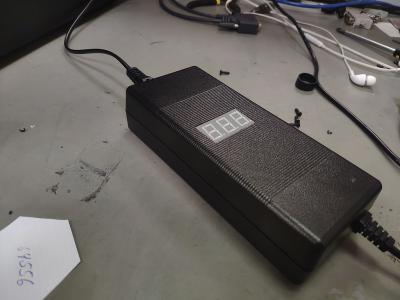

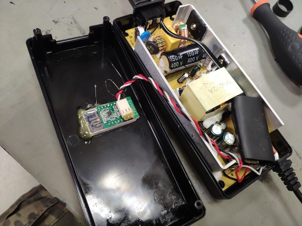

Цитата: Alex-Himki от 20 Май 2019 в 13:04
А для того чтобы не включать самик на зарядке для понимания сколько ему ещё заряжаться, в дуалтроновскую зарядку вставил вольтметр. Тут надо будет сделать так-же.
Ну собственно так и сделал. Вольтметр был куплен в чип-дипе. К сожалению тонкий  без доп питания не нашёл, а толстый без питания  не влезает и будет торчать.(как в дуалтроновской). Для питания нужно использовать понижайку АС-DC с 220 на 5, 12 или 24v. Я использовал платку из под старой зарядки мобильника. Всё удобно разместилось. Выглядит как заводской.
kugoo s2 800км-продан →Speedway Mini 4 2000км-продан→ Dualtron Raptor 1200км-продан→
G-booster 2шт Для города и дачи))
satell
Для вольтметра нужны миллиамперы.
Я поставил на выходе с диодов транса до шунта простейший резистивный делитель на :3 по напряжению (60>20) на двухваттных резисторах и запитываю от него встроенный ампервольтметр. Рассчитать делитель легко на любое напряжение, как правило платы вольтметров питаются от 5 до 30 вольт и имеют встроенные стабилизатор.

Alex-Himki
Цитата: satell от 22 Май 2019 в 12:59Я поставил на выходе с диодов транса до шунта простейший резистивный делитель на :3
Да вариантов много как можно было запитать. решил использовать отдельный "модуль" который не участвует в схеме ЗУ.

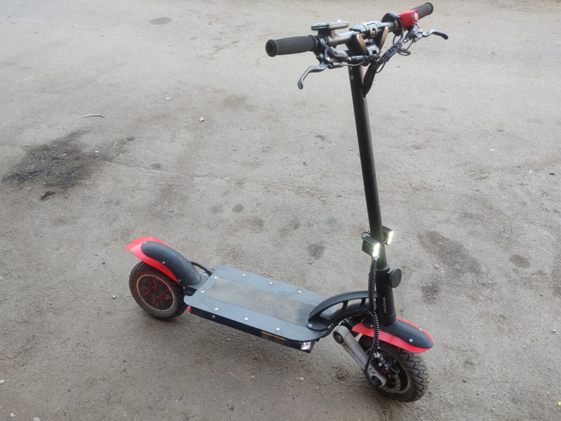

Привет господа, наконец то я доделал и затестил свой KGB, я называю такой дизайн SPARCO девяточка ) А в общем свет, брызговик, сигнал, гидравлика, складной куль, ну и ручку осталось приделать.
Константин99

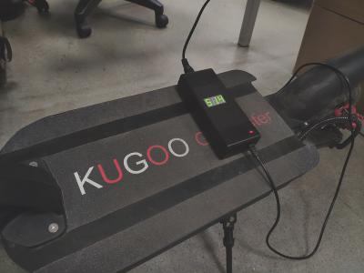

Из коробки поставил на зарядку. На блоке загорелась Зелёная, на БК показало 54.1 это норма или нет. Дольше держать не стал, т.к. на блоке горела Зелёная лампочка

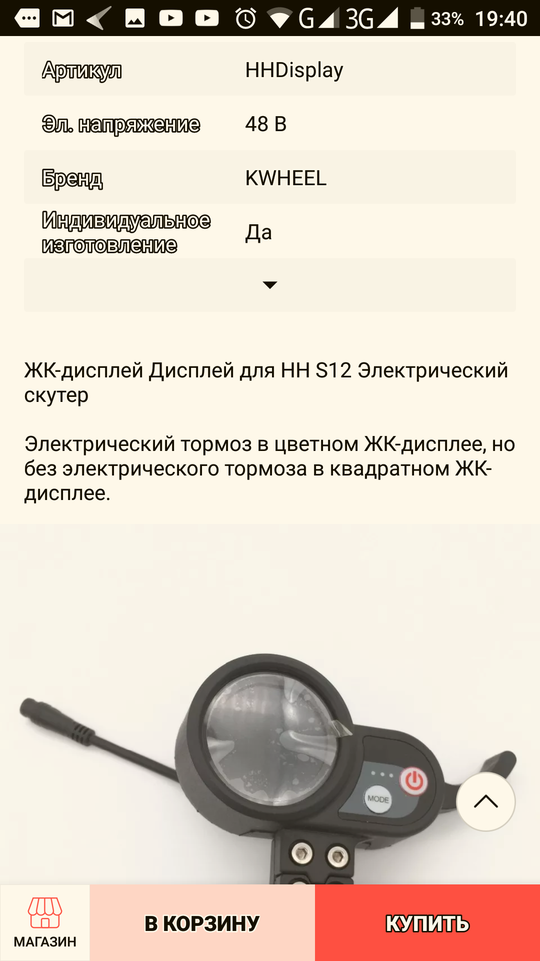

Hobby_t

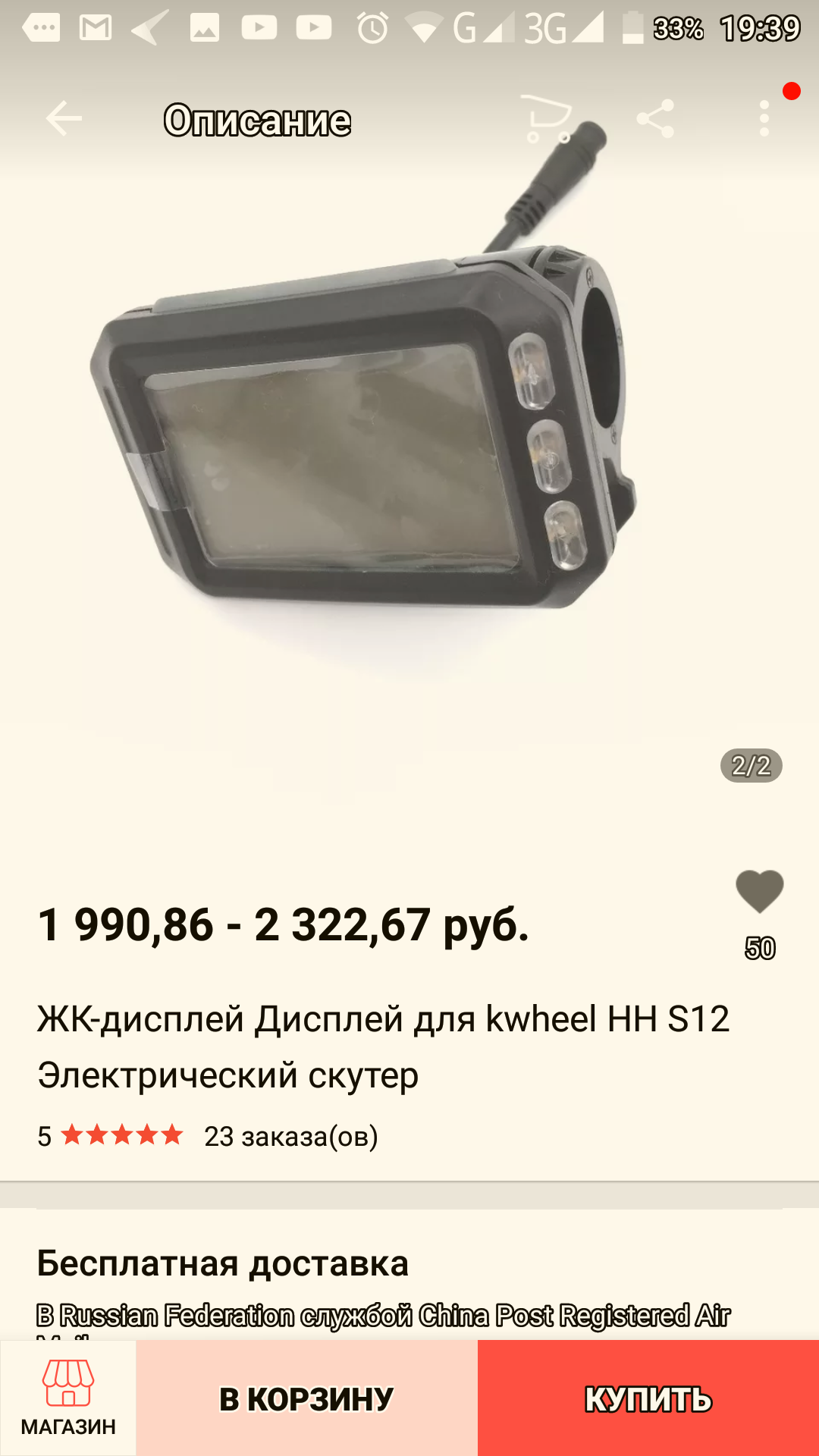

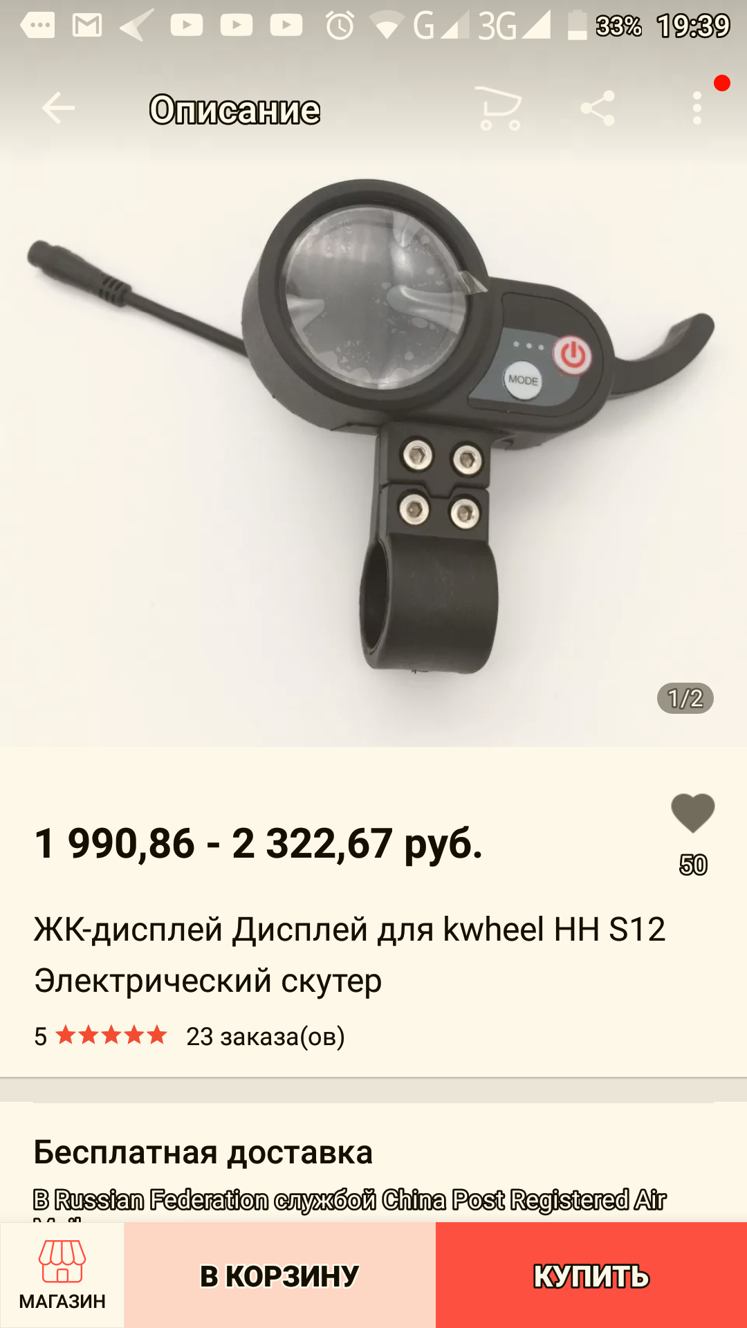

Кстати, внимательно прошёлся по ссылке от [user]Stas421[/user]
и там черным по белому написано:
Без электрического тормоза в квадратном ЖК-дисплее, но с электротормозом в цветном ЖК-дисплее. )))
А мы тут все копья ломали и теории выдвигали есть у нас рекуп или нет.  :-D
Повторю, кому интересно, ссылку от Стаса:
https://s.click.aliexpress.com/e/bcuATzei
